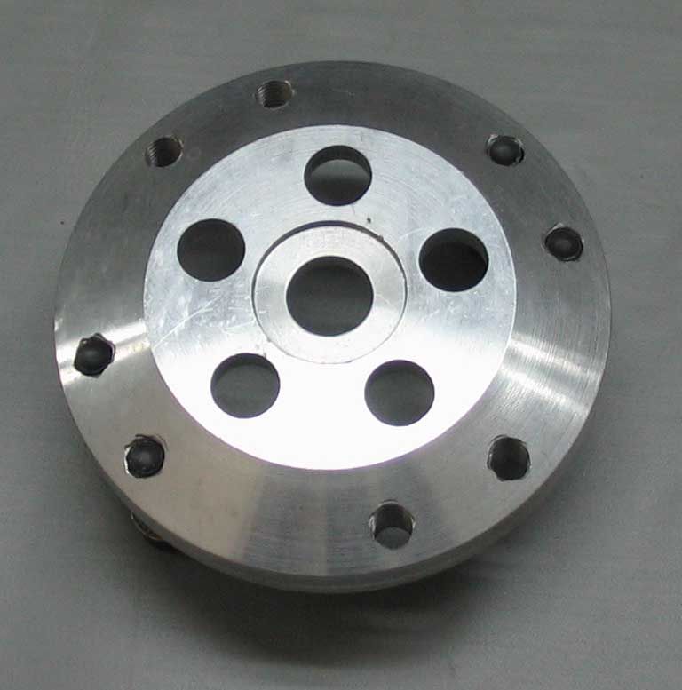

Муфтаtakeoffне шедевр для подражания , нету шарниров .
Вариант на фоткеОтвет #185
Не шедевр,зато вполне повторяемая. и проверенная.Мне слегка надоело эксперементировать. уже две муфты дома лежат.
  Чертеж муфты + размеры
  http://img-fotki.yandex.ru/get/5702/73446433.1/0_95de5_785a7c8d_orig
Отверстия в муфте ( пазы ) в месте изгиба желательно заполировать + радиуса -  увеличит ресурс .

Вот и пришла новая обгонная муфта от Чернова, огромное спасибо ему. на вид точно такая же как на чертежах, единственное что, все детали стальные и тяжеловата получилась. откатаю часов 20, думаю заменю ,если будет напрягать. посмотрим что будет с тягой

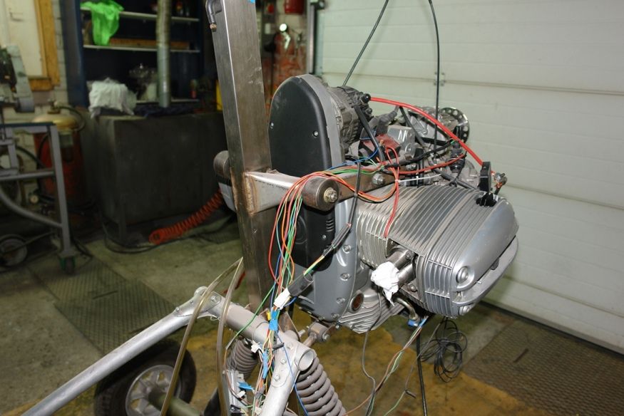

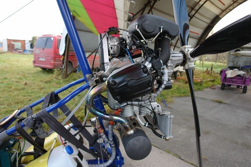

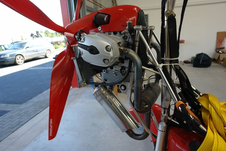

Господа, у кого как изготовлена моторама, за какие точки лучше подвесить двигатель на мотодельту? Редуктор в низ.!Если можно фото!!!!!!!!!
    83,4 КБ · Просмотры: 348
    79,4 КБ · Просмотры: 286
Здесь скинули 582, поставили БМВ.
    85,9 КБ · Просмотры: 268
Господа, у кого есть чертеж этой детальки???
    38,2 КБ · Просмотры: 223
