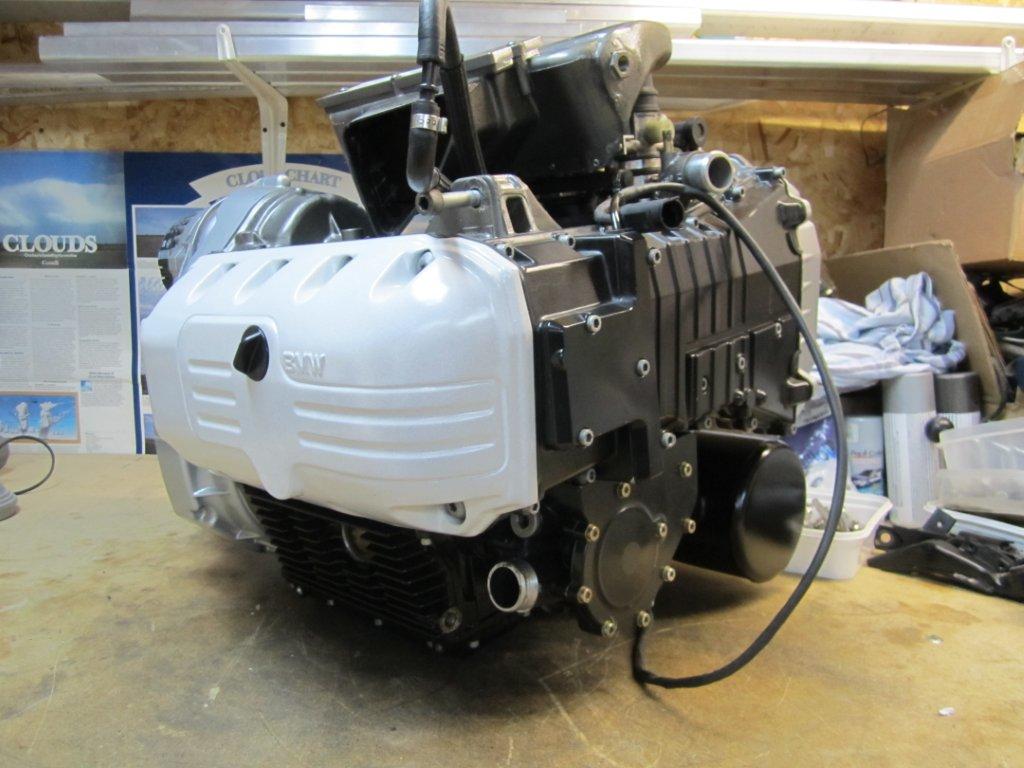

Конверсия двигателя BMW R-1150.
    99,1 КБ · Просмотры: 299

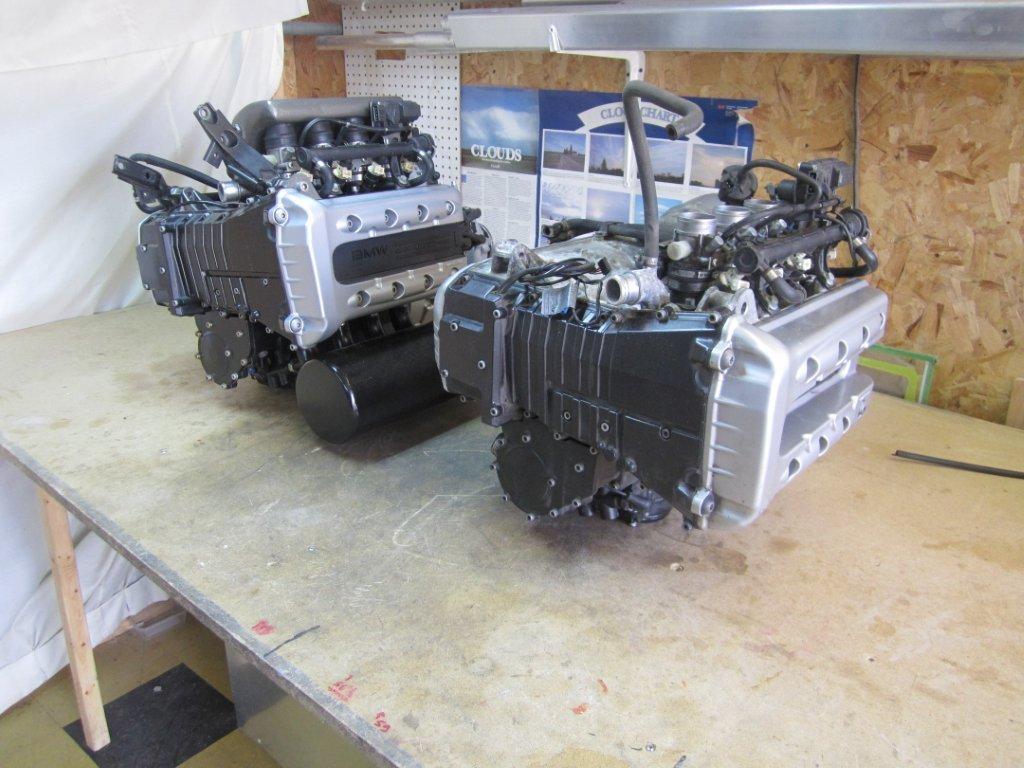

Antony, спасибо [smiley=thumbsup.gif]. Где Вы берете этих красавцев?
Офигеть!!! Т.е. голый К1200 всего на 2 кг тяжелее чем R1200. Правда к нему ведь еще и водяной радиатор нужен с охлаждающей жидкостью, зато не нужно центробежной муфты...
Привет Богдан! Дак лучше с водяным радиатором чем вот это долбаться с муфтой... 🙂

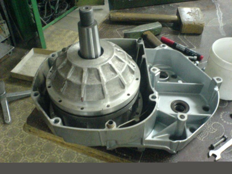

на этом моторе при оборотах 6900 = тяга 240 кг, 7400-7600 = 270 кг, винт = 4-х лопастной, редуктор планетарный 3,65.
    150,6 КБ · Просмотры: 257
Просто сказка!!! А кто делает такие редуктора? И сколько будет стоить?
вот характеристика мотора - очень и очень не плохой мотор получается...

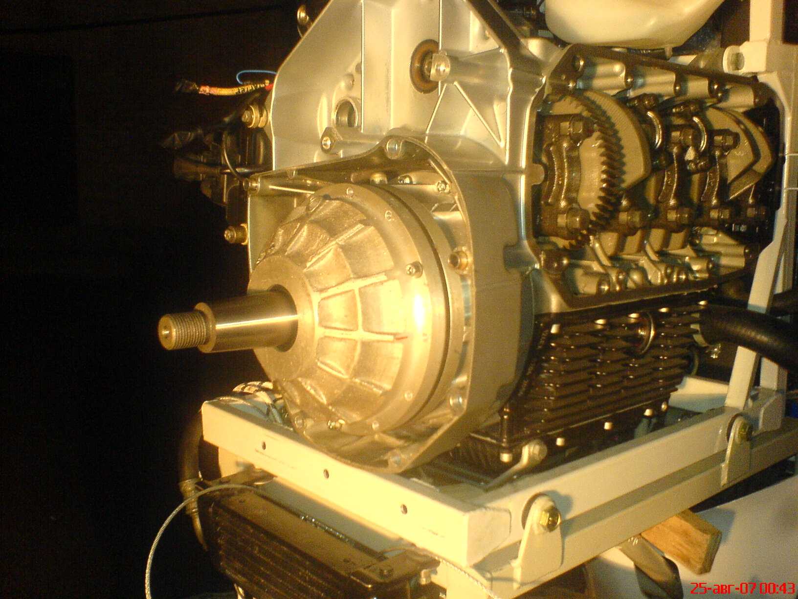

Как  владелец  Форсажа  с BMW 1150 мощностью 90 л. с.  с редуктором и центробежной муфтой. Хочу поделиться своим опытом эксплуатации,  налет 109 часов, к износу накладок претензий не возникло, за это время толщина практически не изменилась. Взлетный режим 6300-6500. полеты в режиме покатушек, к муфте была одна претензия, отклеилась накладка, вылечил, приклеив на высокотемпературный колодочный клей ну, а вообщем мотором и аппаратом доволен на все 100%  кому интересно спрашивайте отвечу.
По случаю купил на авто ru, установили на дельт без каких либо доработок,  переделок и перепрошивок, поднимался примерно на 3300 м  может чуть больше никаких изменений в работе двигателя не заметил. Так, что можно смело брать какой ни будь  не растаможенный  не убитый мот снимать с него мотор мозги и проводку ставить на аппарат и вперед, единственное надо покалдовать с проводкой, а то у вмв проводка слишком мудреная много наворотов на самом мотоцикле  ну а что осталось продать по запчастям в результате можно остаться даже в плюсе, запчасти на вмв дорогие ну вот как то так.
Небольшая поправка. Выбор редуктора зависит от типа ЛА и Ваших целей - желаете получить максимальную скороподъемность или крейсер. Все тесно связано - скорость, диаметр винта, располагаемая мощность и обороты мотора/ винта. Оптимальным может оказаться отношение редуктора 3:1.
Так на мотодельту с R-кой в качестве силовой, можно установить редуктор 3,5 или более, загрузить мотор многолопастным винтом, получится тихая и тяговитая винтомоторная группа ("там" в последнее время это феншуй). На самолет с тянущей СУ вполне подойдет редукция в диапазоне 3,0-3,33.
Фирма TakeOff на своем сайте указывает, что самые востребованные редукторы для  R1150-1200 это 2,76:1  2,96:1  3,46:1
Варианты редукторов доступных у Hirth это 2,79;2,96;3,16;3,33

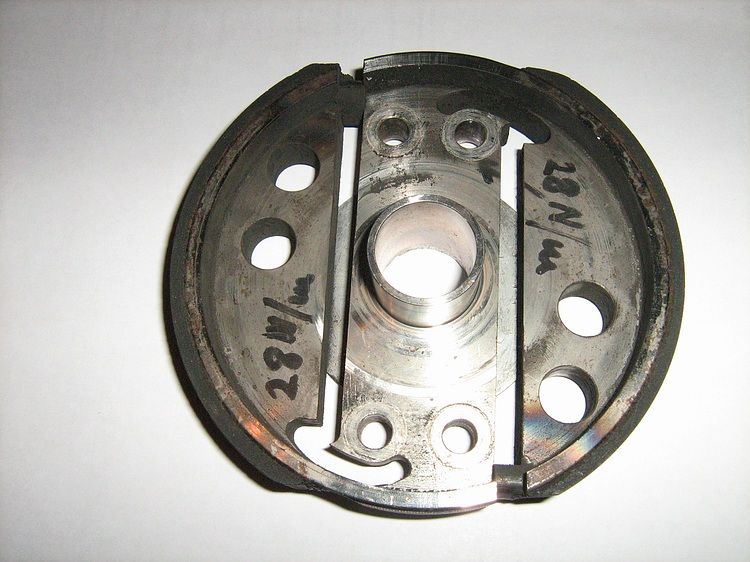

Отлетал на двигателе R1150 более 300 часов. Наслушавшись кошмаров про муфты сцепления решил сейчас, в межсезонье, заглянуть в свой двигатель.
На этой ветке (Пост №96) я выкладывал фото моей муфты, когда она была девственна. Сейчас она выглядит так:
    68,9 КБ · Просмотры: 272
