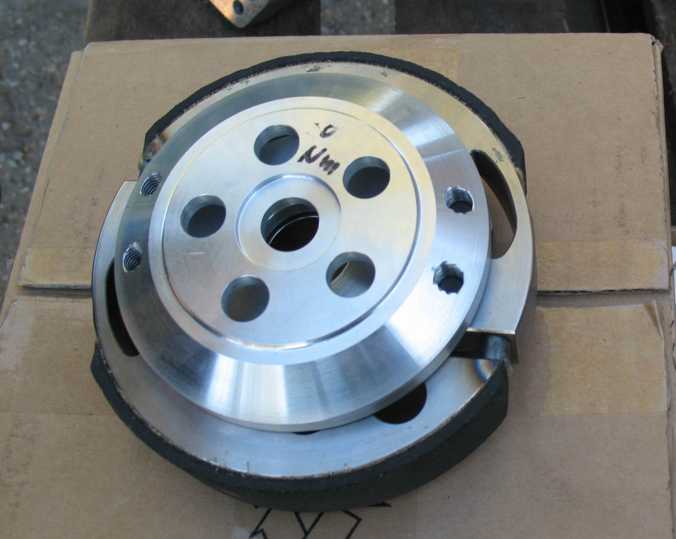

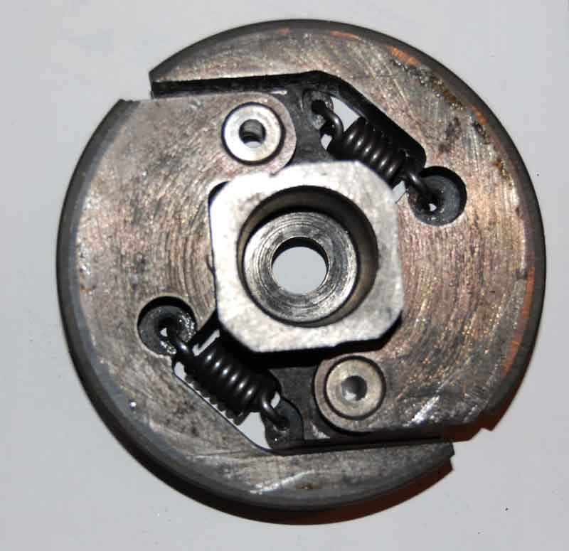

...Накладки имеют толщину 3,5-4 миллиметра.
А теперь вопросы тем, кому приходилось трахаться с еНтим делом (менять накладки):
1. Какая должна быть min. остаточная толщина накладок?
2. Продаются-ли отдельно накладки у Тэйкоффов?
3. Если не продаются, то от какого мокика или чего нибудь другого подходят?
4.Если ни от чего не подходят, то как выходили из положения?
5. И вообще может их ещё рано менять? За 300 моточасов сносились на 1 миллиметр. Еще 300 часов пройдёт - ещё миллиметр ;D. (Типа от добра добра не ищут)

1 мм ето не износ-смело летайте дальше, вобше муфты на R 1150 ходят довольно не плохо, что не скажеш про муфту R 1200./ Накладки  подходят от ВАЗ 2108, клеить клеем ВС-10Т .
Мне тоже так хочется думать. Пока планирую летать на этой муфте, но хочу подготовиться морально и технически к замене накладок.
От ВАЗ 2108 накладок в Москве давно не видел. Вы их от колодок отрываете?
С клеем понятно, но у нас народ клеил на ВК-9.
ВС-10Т лучше?
Сегодня поигрался с восьмёрочной тормозной колодкой. Накладка не отдирается совсем. Хорошо приклеена, внушает оптимизм 🙂.
Зашёл в мопендосовый магазин. Есть колодки один в один с моей муфтой, но отдельно накладки естественно тоже не продаются.
Может кто знает, где сегодня найти накладки любого размера.  Догнуть и обточить сможем сами.
Ну а мы просто нашли контору, в которой ребята клеят эти самые фередо. Поменяли накладки на тейкоффовсокй - налет после замены около 5 часов, вроде бы нормально все.
Сочинил свою муфту, эти же ребята клеили накладки и на неё. Сейчас тестирую что получилось.

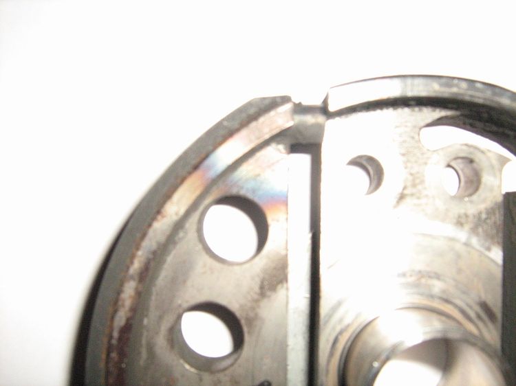

Померил разницу диаметров ведущей части муфты и ведомой. получилось 1,5 миллиметра. Получается, что накладки за 300 с лишним часов сносились не более чем на 0,75 мм. Всё собрал и успокоился. Ещё часов 150-200 должны отходить, а к тому времени куплю УАЗиковские.

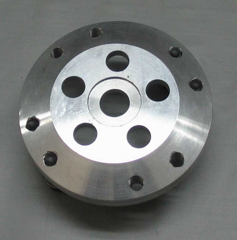

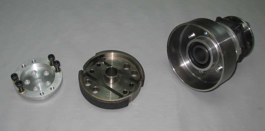

Отлетал на двигателе R1150 более 300 часов. Наслушавшись кошмаров про муфты сцепления решил сейчас, в межсезонье, заглянуть в свой двигатель.
На этой ветке (Пост №96) я выкладывал фото моей муфты, когда она была девственна. Сейчас она выглядит так:
а сфоткайте пожалуйста как эта часть крепится к маховику. там проставка или что? Эти 4 болта к чему крепятся?

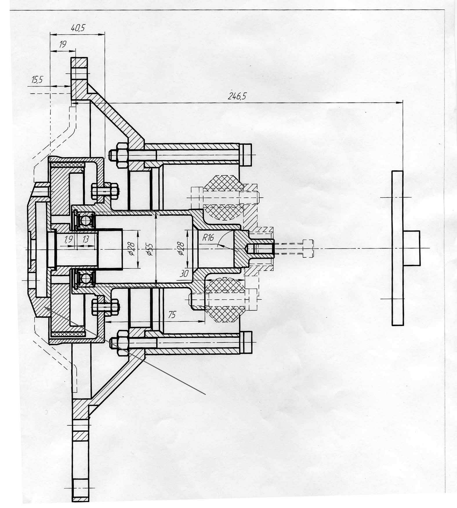

спасибо !!!!! есть чего мудрить, а то муфта которую мне прислали буксует.
М-м-м, а я не буду слишком нагл если попрошу снять основные размеры с деталей? а то по фоткам мы конечно сориентируемся, но с цифирями будет гораздо веселее.
О !! и главный вопрос: какой материал идет на стальные детали. в смысле какая сталь.
Буду ооочень благодарен за  ответы. А то новая дельта уже готова на 98 процентов а вот муфта подвела.
