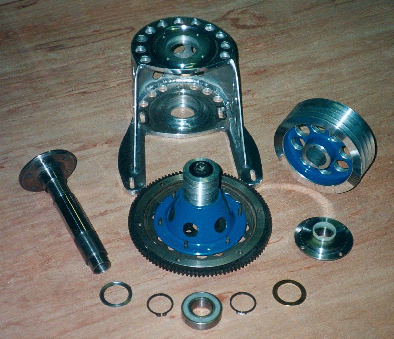

А кого-то есть информация, об установке на этот двигатель ременного редуктора?
А как насчет убрать генератор, и поставить двойное магнето, и по две свечи на горшок?
http://forum.lotniczapolska.pl/read.php?1,24739,page=6
http://translate.google.com/translate?hl=ru&sl=pl&u=http://forum.lotniczapolska.pl/read.php%3F1,24739,25748&ei=8fgmTqO5Mc-aOsik6bkK&sa=X&oi=translate&ct=result&resnum=1&ved=0CCAQ7gEwAA&prev=/search%3Fq%3DRe:%2BReduktor%2Bdo%2BBMW%2B%2Bprzez%2BJanusz%2BKowalczyk%2B25-01-2011%2B-%2B20:04:34%26hl%3Dru%26sa%3DG%26prmd%3Divnsofd
Спасибо @ henryk, но там все больше, о шестеренчатых редукторах, а о ременном, только вскользь, на 1 странице ветки, польского форума.
    113,8 КБ · Просмотры: 367
znalaz[ch322]em zdj[ch281]cia, gdzie kto[ch347] wykona[ch322] reduktor na kilka pask[ch243]w
=я нашёл снимки,где кто-то сделал редуктор на нескольких пассиках=
=больше там нет инфы...
