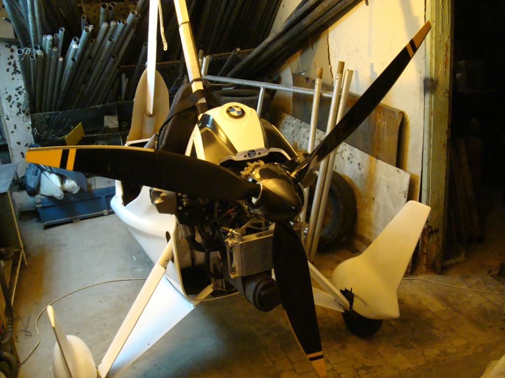

Конверсия двигателя BMW R-1150.
товаричтчщи -родился вопрос. точнее два.
Первый - мотор был мною найден ну почти на помойке без роду и племени.  правда  уже полтора года работает. с карбюраторами првда
как определить какой он 1100 или 1150?
сейчас на него горожу впрыск.
подойдут ли мозги+обвес от 1100-го на если ,скажем, у меня мой1150 ым окажется.
Менял поршень на своем 1200 ом, использовал мануал 1150, по железу и регулировкам клапанов различий не обнаружил. Полагаю железо может быть одинаковым, а вот датчики управляющие впрыском, могут отсутствовать, в частности датчик фаз газораспределения на звезде грм. и другие.
Подскажите пожалуйста-очень нужно
мотор БМВ 1150 вращается против часовой, если смотреть со стороны отбора мощности?
С редуктором ТЭЙК ОФ будет вращаться по часовой если смотреть со стороны редуктора?
Где на двигателе бмв можно найти информацию его точного наименования ?
нашел только номер двигателя ,марку ЭБУ BOSCH 261 207 869,дросельной заслонки BING751 45110/

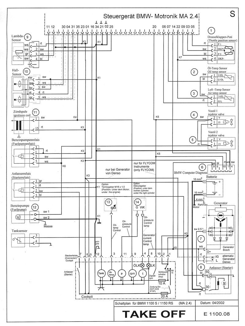

Где бы найти информацию по электрооборудованию -особенно по зажиганию с двумя свечками на цилиндр?
    76,4 КБ · Просмотры: 253

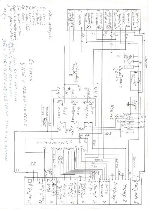

схема в которой удалено все лишнее,- мне в ней непонятно как работает зажигание, одна катушка поджигает две свечи и управляется датчиками холла, а от чего работают свечки с одетыми на них высоковольтными катушками?

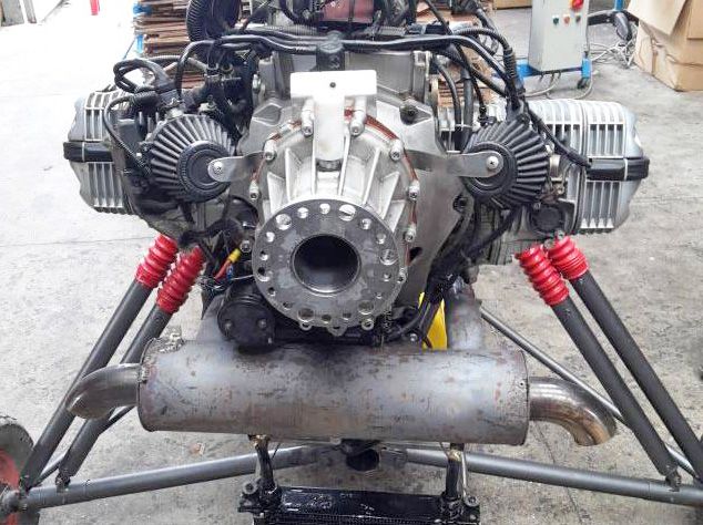

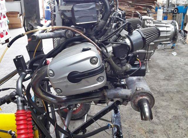

Владельцы R1200, подскажите габариты двигателя вместе с редуктором Чернова в сборе.
Может кто-то знает, где центр тяжести R1200 с редуктором Чернова?
Может кто-то подскажет, где центр тяжести двигателя БМВ R1200, без редуктора?
Даааааа....! И с редуктором и без редуктора, никто не знает ЦТ. Хотя многие установили и эксплуатируют этот движок. Придется самому поднимать и определять опытным путем. Правда пока не знаю как, но что нибудь придумаю.
Какие  вопросы, такие  и ответы. А вы ожидали что-то другое? Конкретней надо. Вариантов масса и с габаритами и центром тяжести, тем более с редуктором чернова.  Габариты мотора и вес поищите здесь http://www.takeoff-ul.de/pdf's/Description_TAKEOFF_engine_02-2006.pdf
