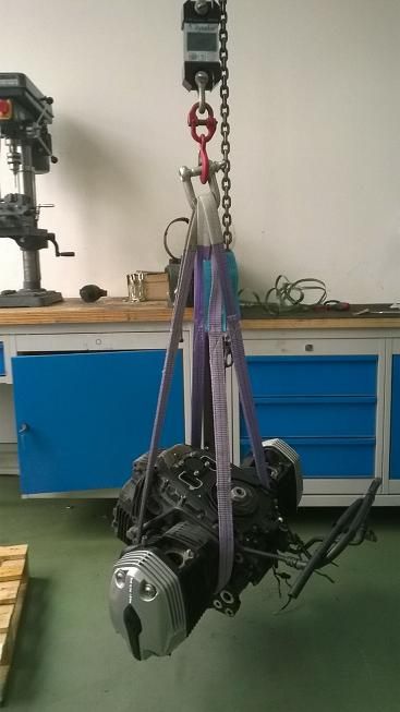

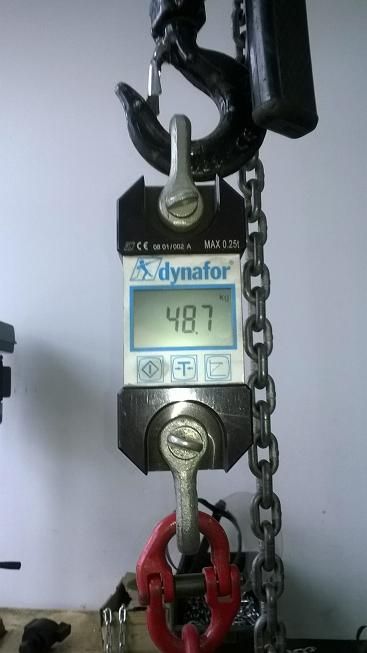

Двигатель у меня. Пока его взвесил - 48,7 кг  :~)
Неотчаевайтесь ))))Обвесите мотор стартером + генератором, дроссельные заслонки воткнете и мотор потяжелеет до 58 кг)) Затем плихнёте в него маслица литра 4  и далее по списку: проводка, блок управления, глушитель , радиатор, редуктор с муфтой и глядишь мотор придет в норму с весом приблизительно в 85 кг ))))

И фото:
PS. R1200 хороший мотор, хороший выбор)))
Прочитайте мой перый пост в этой ветке. У меня этого всего не будет. Дойдёт лёгкий генератор, маслорадиатор с маслом, два небольших карба, електронное зажигание, муфта с маховиком и лёгкий винт.  Думаю это всё.

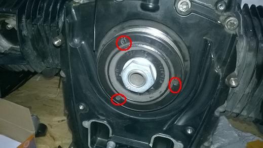

Mожет кто то знает что это за отверствия в ремневым колесе альтернатора? Думал что они для пулера но в них неть резьбы и закрыты они резиновыми пробками.  Зачем там эти пробки? Никак не могу их отсюда вытащить.
Заранее sпасибо за помощь.

Специально посмотрел в тех.литературе на счет этого шкива , нет ни слова об этих отверстиях.

Cпасибо, я тоже ничего не нашол. Нарежу в них резьбу и использую для прикрепления магнитного колеса генератора.

Насчёт веса - пока двигатель 49 кг , генератор с креплением 1,3 кг, два карба с переходными кольцами и  фильтрами 1,5 кг, зажигание - два электронных модуля весом 0,1 кг (надa сделать). Маховик и втулку винта должен получить к концу недели. Взвешу - напишу. Остаётся масло (4 кг ), радиатор с креплением (небольшой, потому что двигатель будет розвивать половину мощности - 1 кг ? ), выхлоп (совсеm не знаю - не решил ещё как сделаю), сосновый  винт 1,3 - 1,4 м думаю 2,5 - 3 кг. Известных  около 60 кг + втулка и выхлоп.
Что то забыл?
глушитель, сайлентблоки, крепеж, рама, тахометр,..
Раму с тахометром мы не считаем в СУ. Забыто самое тяжёлое - редуктор и стартёр.

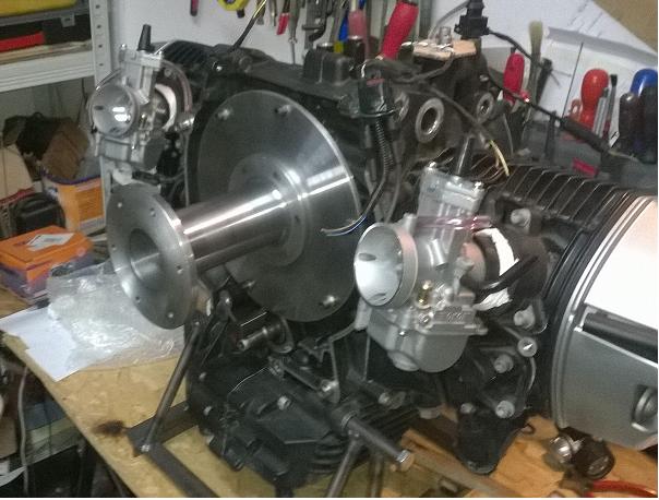

Получил втулку винта - 3,1 кг. Всё без выхлопа - 63 кг. Самой простой выхлоп (две трубы без глушителя ) может весить  < 1кг.
Пока нужно кончить временную раму,  сделать переходные втулки для карбов, переходую плиту для рoтора, крепление statora  а также  зажигание (есть с ним некоторые проблемы).

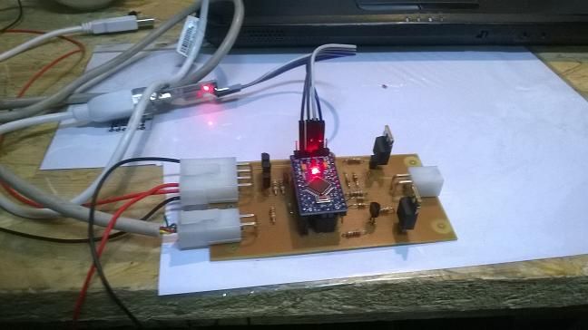

Я  когда то сделал зажигание для четырехцилиндрового оппозитного двигателя (VW), но не проверил его на двигателе. Хочу довести дело до конца, кроме того хочу иметь возможность менять опережение на работающем двигателе.
Проблемы такие:
1. хочу сменить микропроцессор на более доступнуй (Arduino)
2. трудно прецизионно определить верхнюю мёртвую точку. Метка была на штатном маховике, но его у меня нет.
Проблемы небольшие - думаю что скоро решу их.

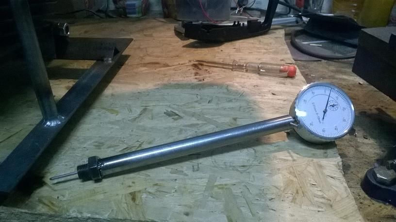

Проблемы такие:
я делал так: брал старую свечку. выбивал всю керамику. приваривал трубку стальную миллиметров 100 длиной. на конец трубки делал крепление микрометра чтобы его вставить. вместо наконечника микрометра взял длинную проволочку 3мм ,нарезал резьбу и удлинил шток. получился аналог   измерителя люфтов для ротакса 582.
вуаля.
крутишь колено и смотришь показания микрометра.

Спасибо за совет на счёт микрометра - так и сделаю.
Выхлоп - завезу двигатель человеку, который этим занимается - пусть мне сделает изогнутые трубы. Во время испытаний хватит.
Сделал зажигание, пока проверил на стенде сначала с автомобильной катушкой. Надо поместить в коробку.
https://www.youtube.com/watch?v=n1PyyRYzvDo
https://www.youtube.com/watch?v=CJeznkx07MM
На втором фильме видно срабатывание ограничения оборотов.

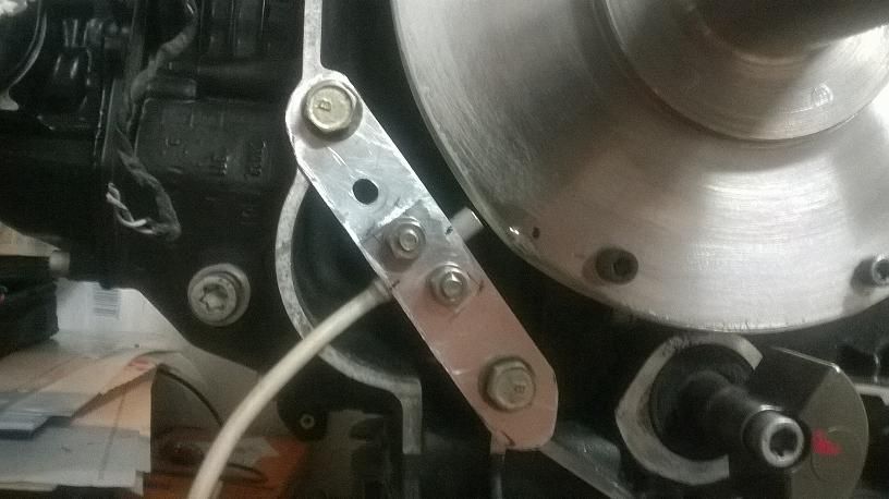

    33,9 КБ · Просмотры: 219

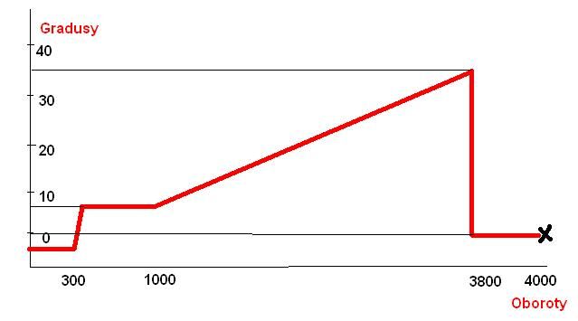

Прибор сделан (спасибо sart), верхняя мёртвая точка прецизионно определена.
Магниты приклеены до маховика, сделано временноие крепление для датчика halla. Конечно делая это ошибся и вместо опоздания на 3 градуса сделал так, что получил опережение. Но удалось исправить это (лишнее отверстие в креплению).
Характеристика опережения видна на картинке. При предельно нискин оборотах (ручной запуск) искра после верхнией точки. При 3800 ограничение мощности, после 4000 отрез зажигания. Пока нет возможнисти изменять характеристику во время роботы двигателя.
Мелочи для карбюраторов и генератора заказаны - должны быть на этой неделе.
Нужно сделать раму для испытаний и что-то вместо винта.
