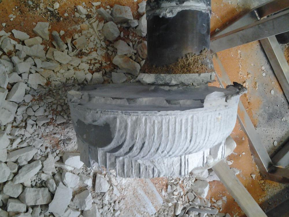

литье не самое сложное технологическое действо........вон Бабенко
освоил технологию литья по выплавляемым моделям......просто изюм........
я освежил фото, спасибо за напоминание. Отлито действительно неплохо. Те технологию отдельно от обьекта они освоили. Теперь надо научится охлаждать не то что проще, а то что нужно. Охлаждать крышку цилиндра вроде как без нужды.
Когда придется обеспечить охлаждение клапанов, да так что бы резиновые маслосьемые колпачки держали- выяснится что все показанное- не более чем разминка...

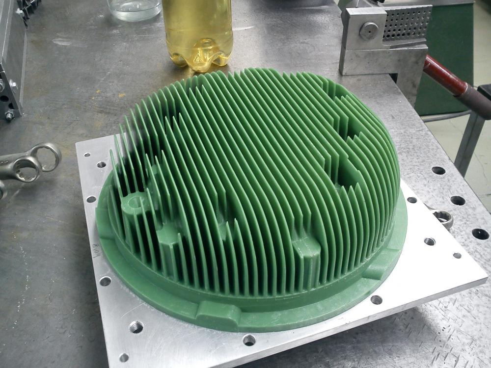

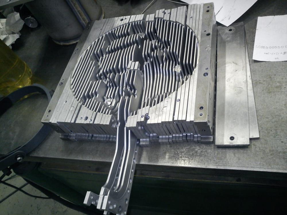

вон Бабенко
https://www.chipmaker.ru/topic/52333/?page=3
Фото как у Бабенко отрабатывалось 2012...2014 год, дорогущий ювелирный воск + гипс.
Я один раз нарезал рёбра охлаждения из листового металла и серединку залил жидким металлом. Получилось сразу и очень неплохо.
