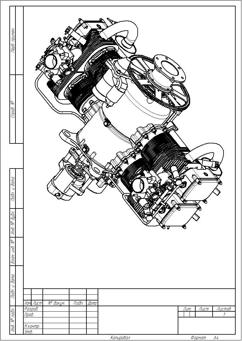

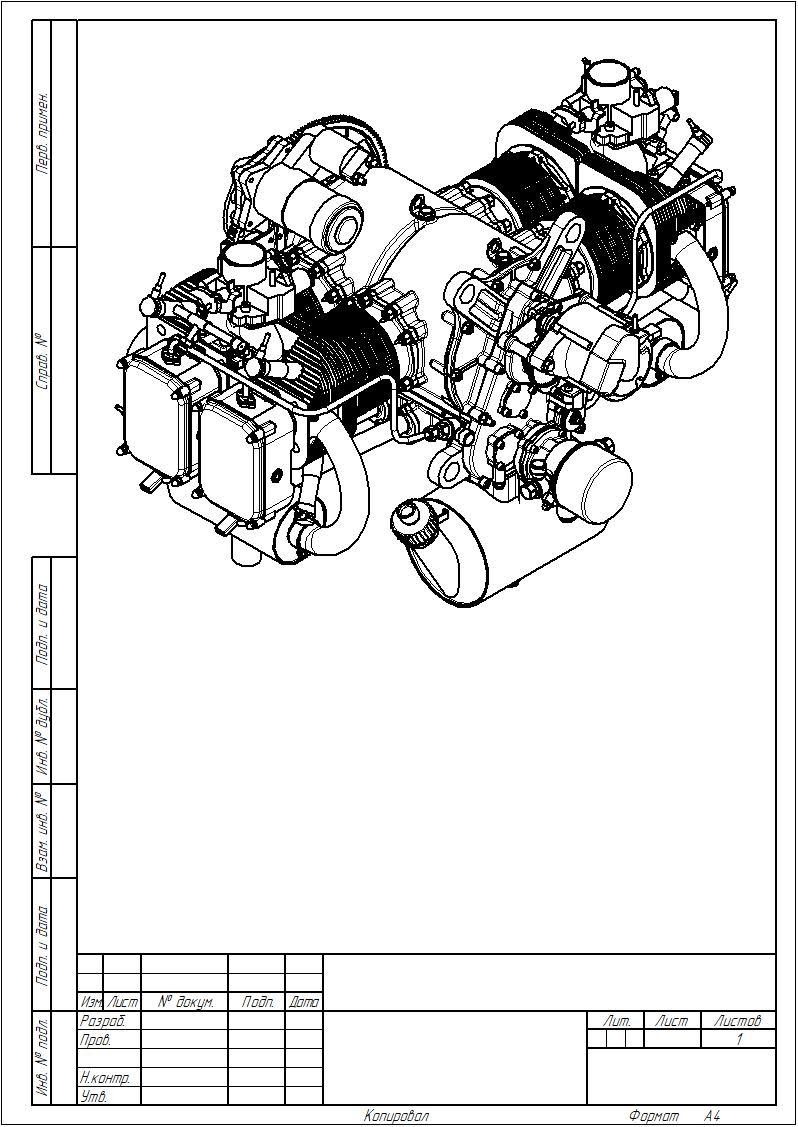

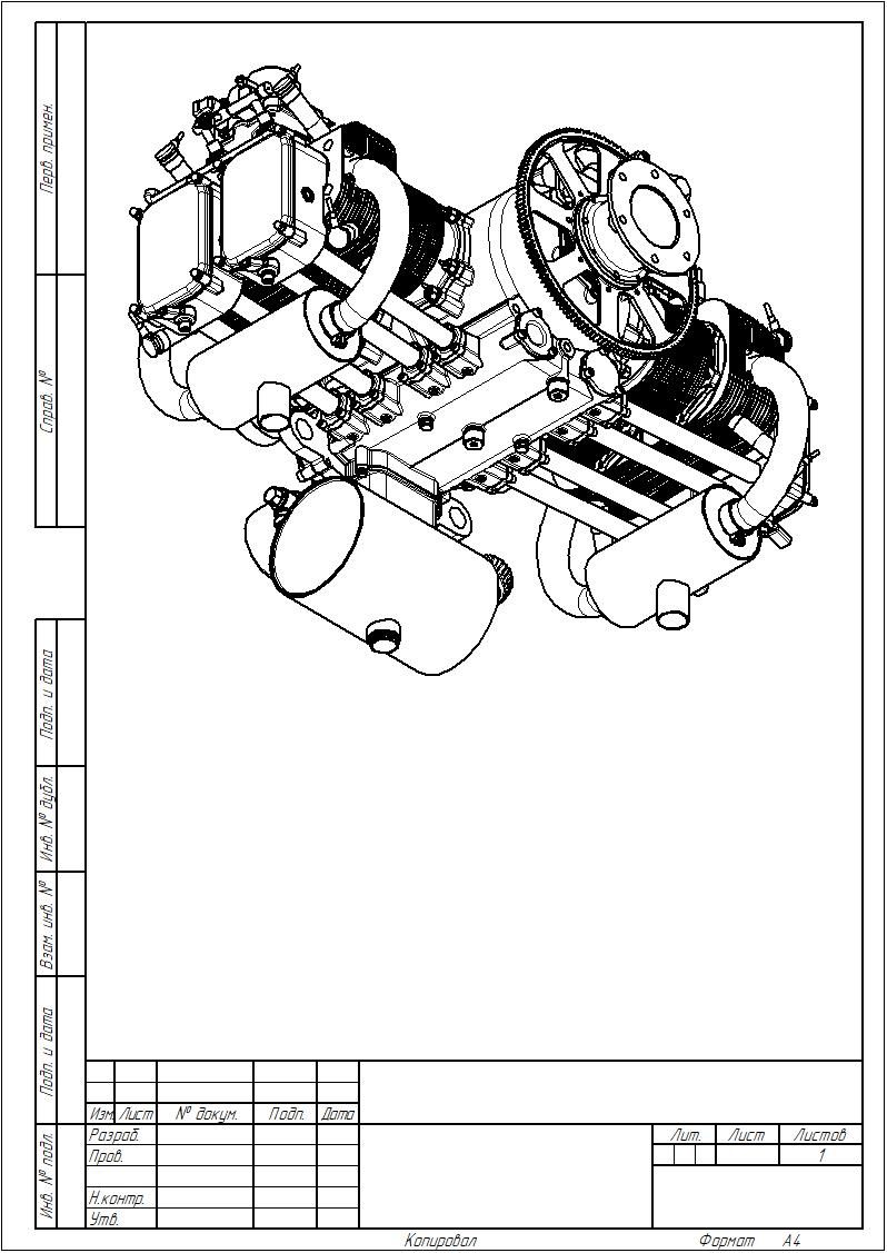

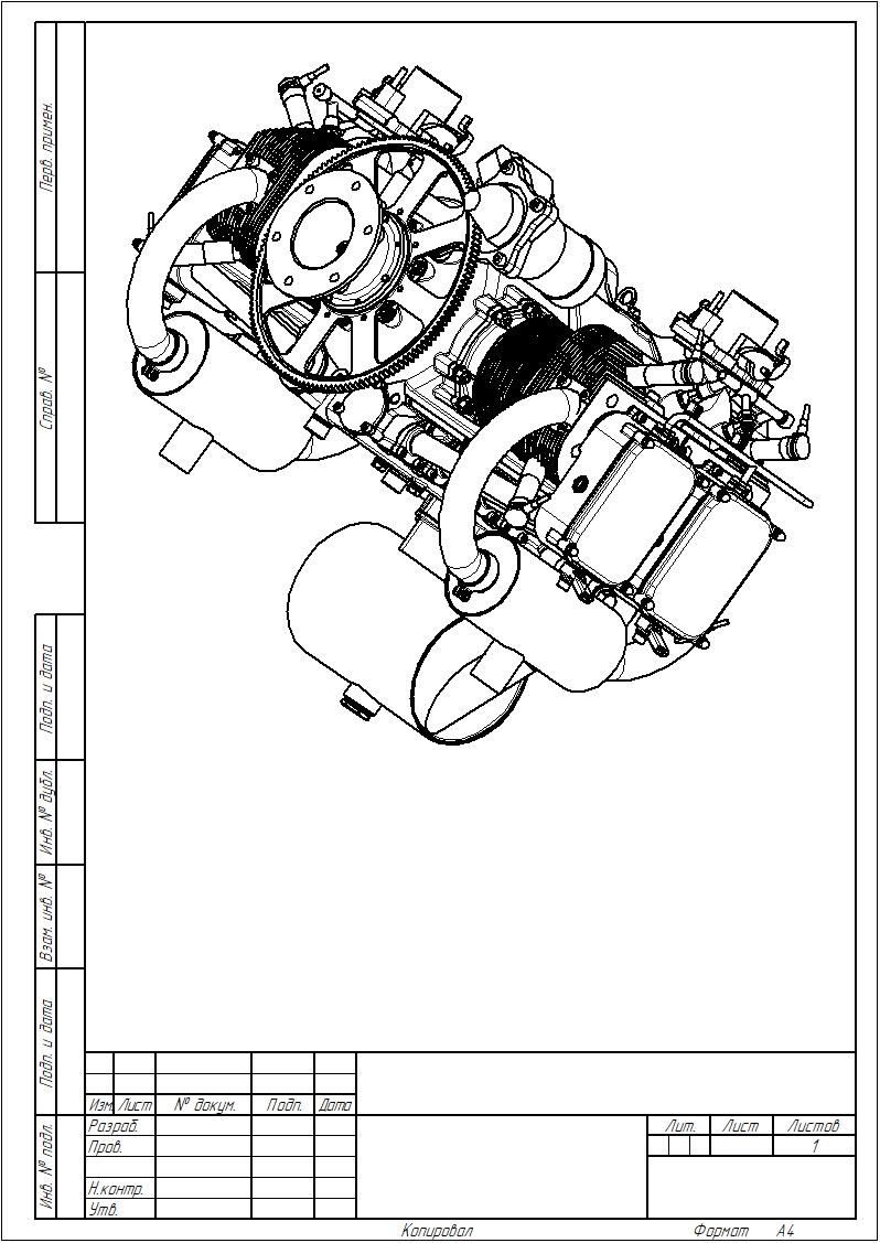

Для людей предпочитающих бензиновые оппозитники, выкладываю картинки двигателя спроектированного как аналог
"UL-Power". Виды в аксонометрии.
Алексей Костенко (А.Г.К)
Продолжение.
Двигатель имеет размерность ф108х100, степень сжатия (геометрическая) 9, распределённый впрыск. Мощность (после доводки 130 л.с.) при 3200 об/мин. Сухой вес двигателя 99 кг. Показатели по весу шибко портят автомобильный стартер и генератор. Нужен маховичный генератор, а его нет. Картер двигателя тоннельный, гильзы стальные с нитроцементацией.

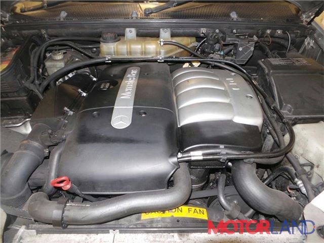

Кстати про сравнение дизельных и бензиновых моторов.
Вот два мотора стоящих на одинаковых автомобилях.На одном езжу на другом довелось ездить.
Дизель ОМ 612  2,7 (163 л.с) и бензин  М112 3,7 (235 л.с.)
Так вот авто с дизелем едет лучше по всем параметрам.
При этом экономичнее на 30 %.

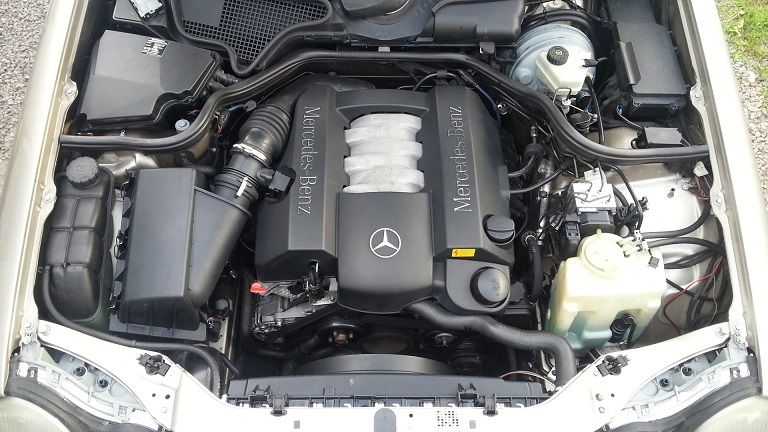

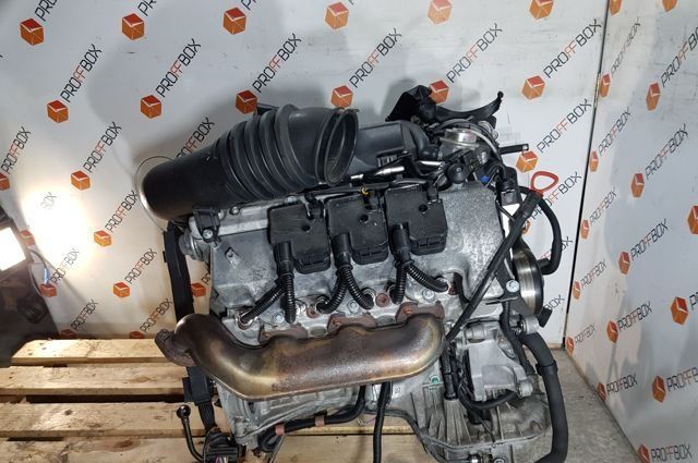

Вон тот же 112 мотор вообще практически авиационный.
Алюминиевый весь, две свечи на цилиндр. 345 Н.м. на 2500 об.
Пестня.
Знаете сколько стоит вот этот? 60 тыс. руб.

Здравствуйте,что за движек, какая мощность/расход при 345 Нм ?

Мерседес М112 е37 мощность 245 при 5700, расход для авто трасса 11 л. город 19 л. вес около 150 кг.
При оборотах 2500  не знаю.  ход поршня 84 , диаметр 97.
В принципе он в авто и не крутится больше 2500 практически.
На этих оборотах легко толкает почти 3 тонный внедорожник со скоростью чуть больше 100 км.ч.
То есть часовой расход около 10 л. в авто.

Надо найти характеристику мотора в Инете (должна быть), но примерно можно считать, что половину 120 сил он дает, если износ не велик...
За 60 т.р. можно все простить, но делать на этом техническую политику возрождения российской АОН невозможно....
