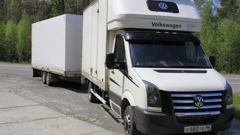

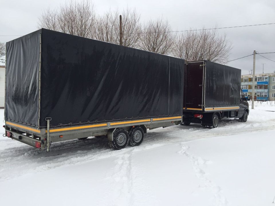

Вот мерседес с легковым мотором 2.2 л.
Полная масса автопоезда почти 10 тонн.
Нагрузки которые испытывает мотор этого авто не меньше чем на пропашной трактор а уж авиационному мотору такие нагрузки и в дурном сне не приснятся.
