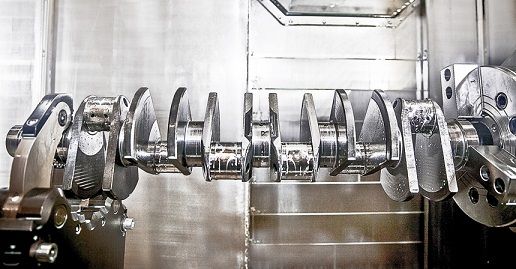

Меня изготовление коленвала убило. Точат две недели из болванки на токарном станке.

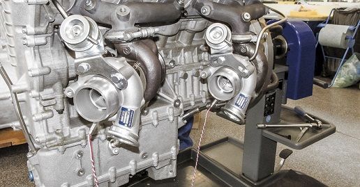

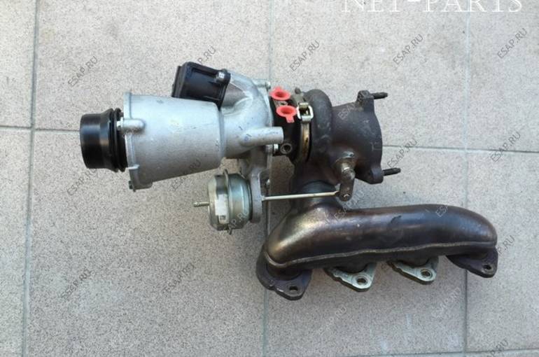

Турбины видели как крепятся?
На хомутах . :-/
Сразу понимаешь уровень проектировщиков.
Вы видели хоть раз такой способ крепление турбины к колектору ?

Сразу понимаешь уровень проектировщиков.Вы видели хоть раз такой способ крепление турбины к колектору ?
Обычные, клиновые хомуты. Помощь оказывала фирма "Порше". Наверное арабов нанимали. ;D
В этом месте они ни у кого не применяются.
В мерседесах ими крепятся выхлопные патрубки и катализаторы но они жёстко прикручены к блоку. И тем не менее разбалтываются .
Если разболтается турбина это не минуемо приведёт к разрушению маслопровода и быстрой потере масла.

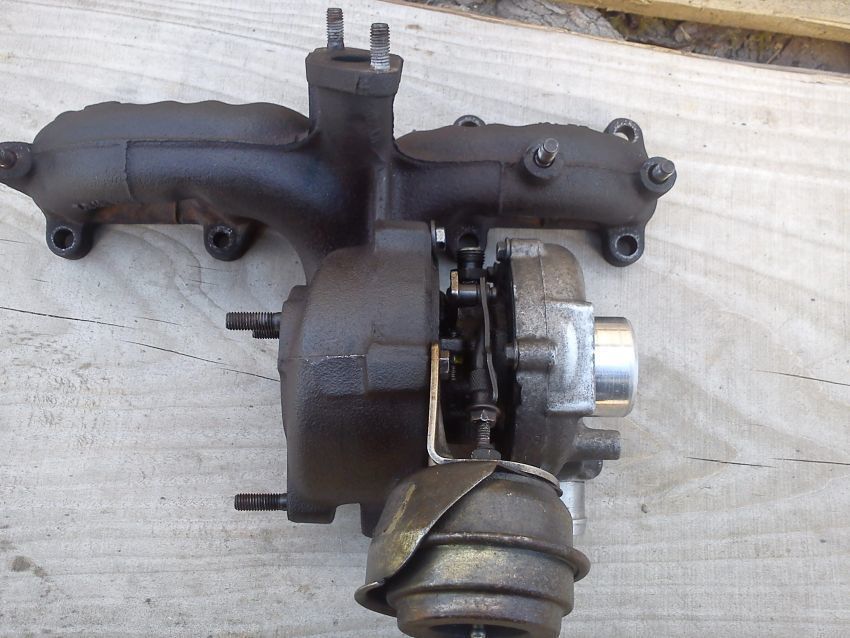

Не даром Ауди- Фльксваген  делают это место вообще цельнолитым с колектором.
    86,6 КБ · Просмотры: 282
А в Мерседесе даже к стальному колектору приваривают чугуняку горячей части.
Правда картридж на хомуте закреплён. Но основная нагрузка от выхлопной систему приходится именно на горячую часть.
И поэтому они отказались от такого крепления в месте сочленения с выхлопной системой.

В этом месте они ни у кого не применяются.В мерседесах ими крепятся выхлопные патрубки и катализаторы но они жёстко прикручены к блоку. И тем не менее разбалтываются .
Приходится объяснять более подробно. Насчёт арабов - шутка.
Крепление ТКР клиновыми хомутами разработал грамотный конструктор. Температура выпускных газов у бензинок градусов на 100 выше, следовательно выше термические нагрузки. Обратите внимание на длину стяжного болта и то что он отнесён от корпуса. Такая конструкция позволяет хорошо центрировать и надёжно зажимать горячие детали. Стяжной болт, за счёт большой длины, имеет высокую податливость. Термические напряжения в таком болту не превышают опасных значений. А вот фланцевое крепление, "полная задница", разбалтывание соединения, а то и обрыв шпилек или болтов гарантирован. В коротких шпильках и болтах возникают термические напряжения превышающие предел прочности материала. Так что, узел спроектирован правильно.
Для опытного образца обычная практика для любого завода, что нашего, что зарубежного. Вы знаете сколько стоит много позиционный ковочный штамп? Когда дело дойдёт до серии коленвалы начнут ковать. Так что всё нормально.

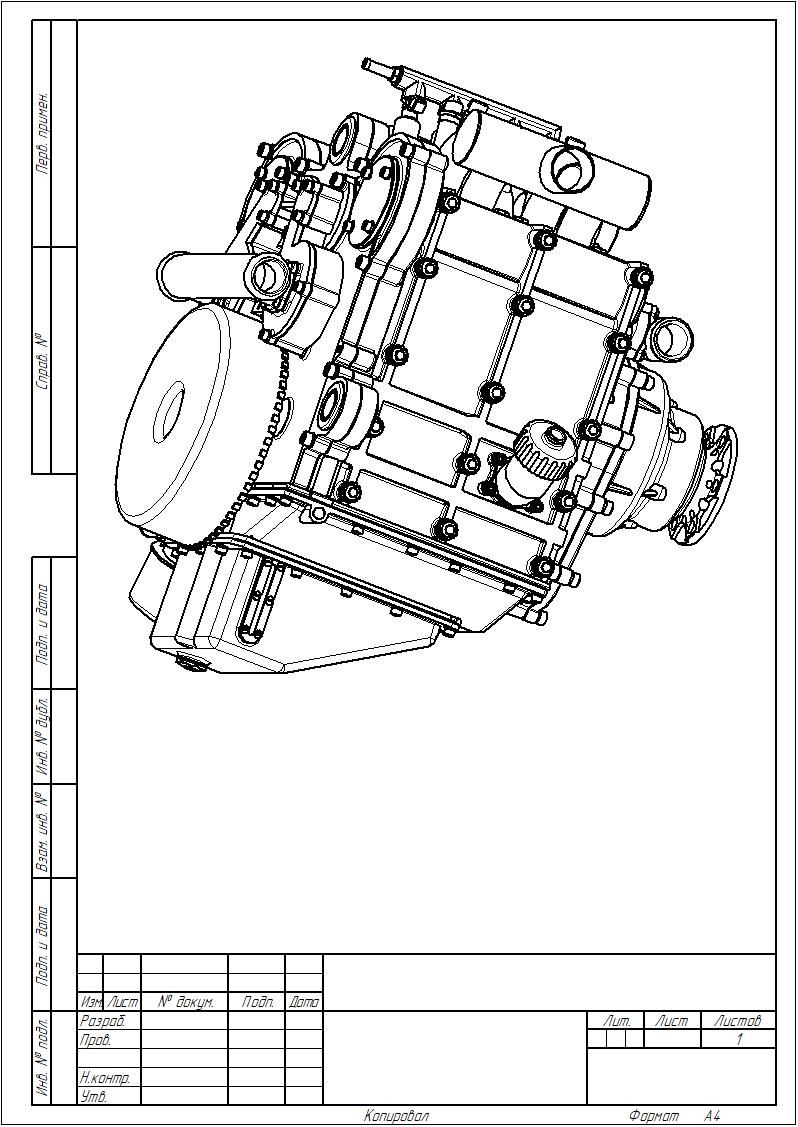

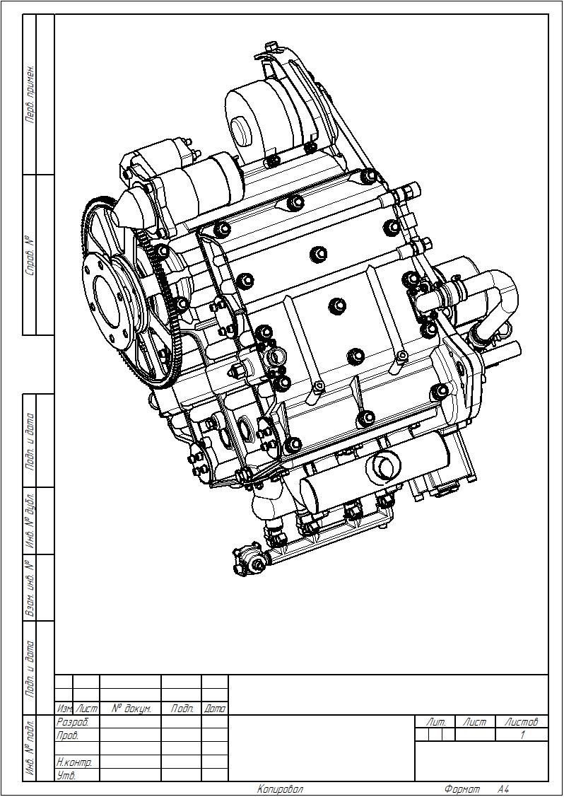

По авиационной тематике покажу картинки ниже. Фото много "весят".
На первом виде представлен двигатель АКМ-314 разработанный по заявке фирмы "Пермь-Авиа". Двигатель в "незавершёнке", есть проблемы по цене и стоимости изготовления ряда деталей. Проще заказать изготовление деталей в Китае чем в России. Двигатель с размерностью ф100х100, мощность 108 л.с. при 2800 об/мин. Охлаждение жидкостное, по просьбе заказчика, оно и правильно. Частному изготовителю проще изготовление и доводка.
Второй двигатель уже был показан выше по ветке. Размерность ф108х100, мощность 130 л.с. при 3200об/мин. Воздушное охлаждение.
    143,8 КБ · Просмотры: 218
    143,6 КБ · Просмотры: 206

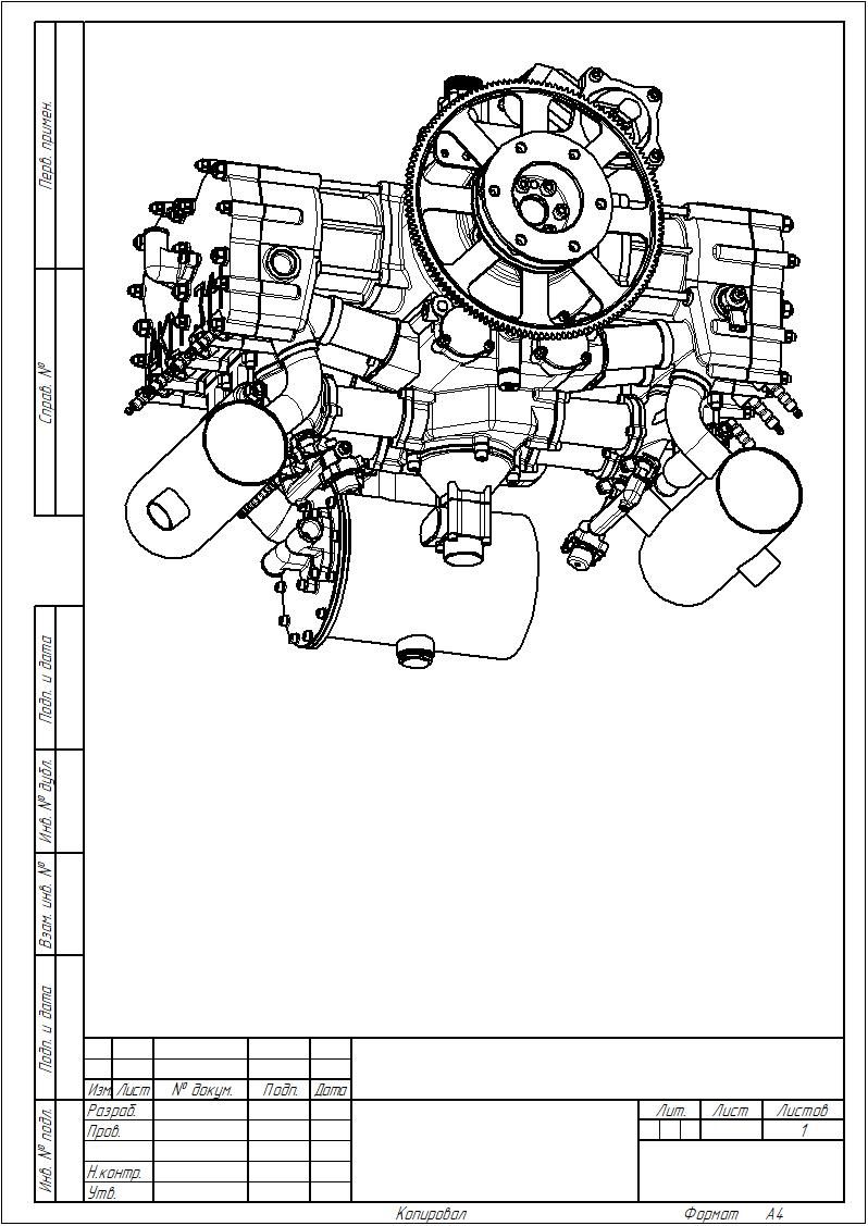

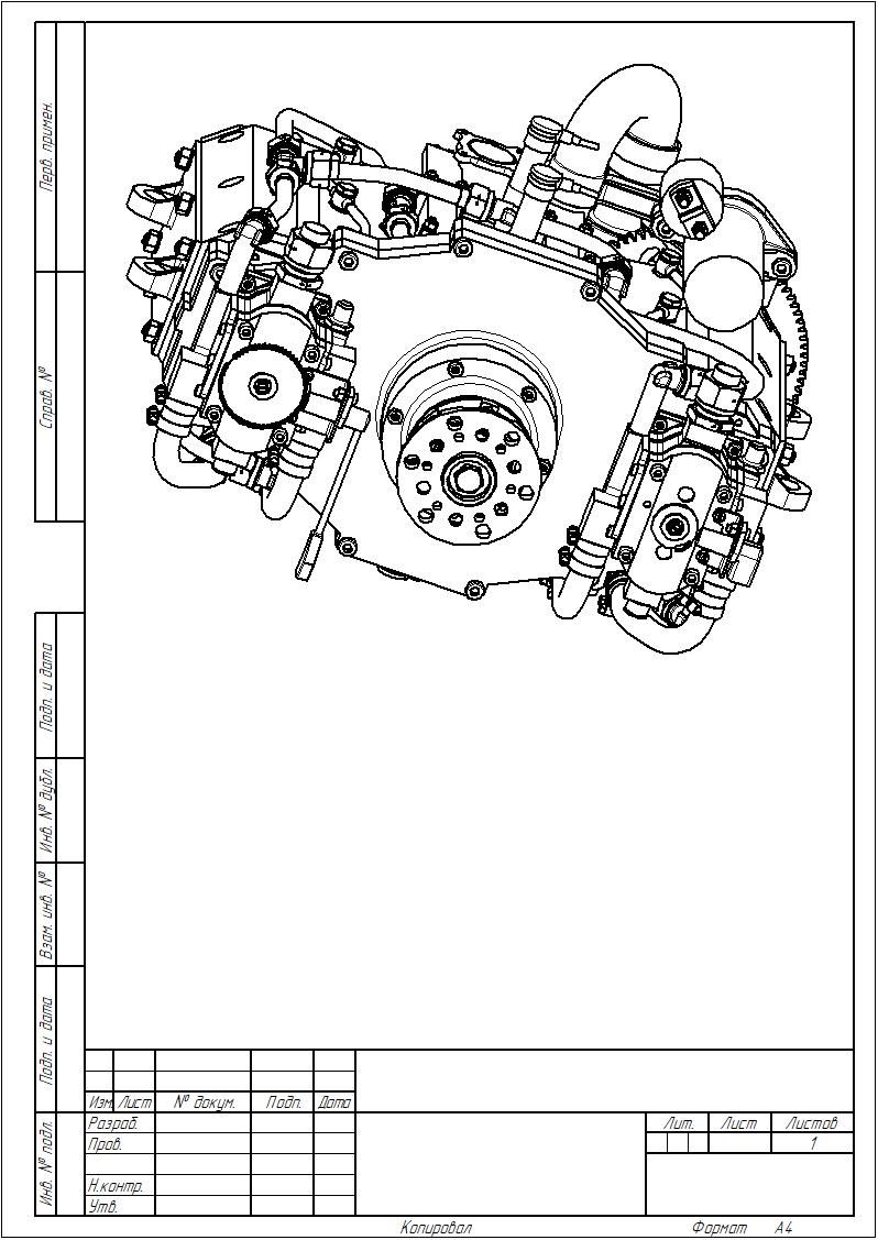

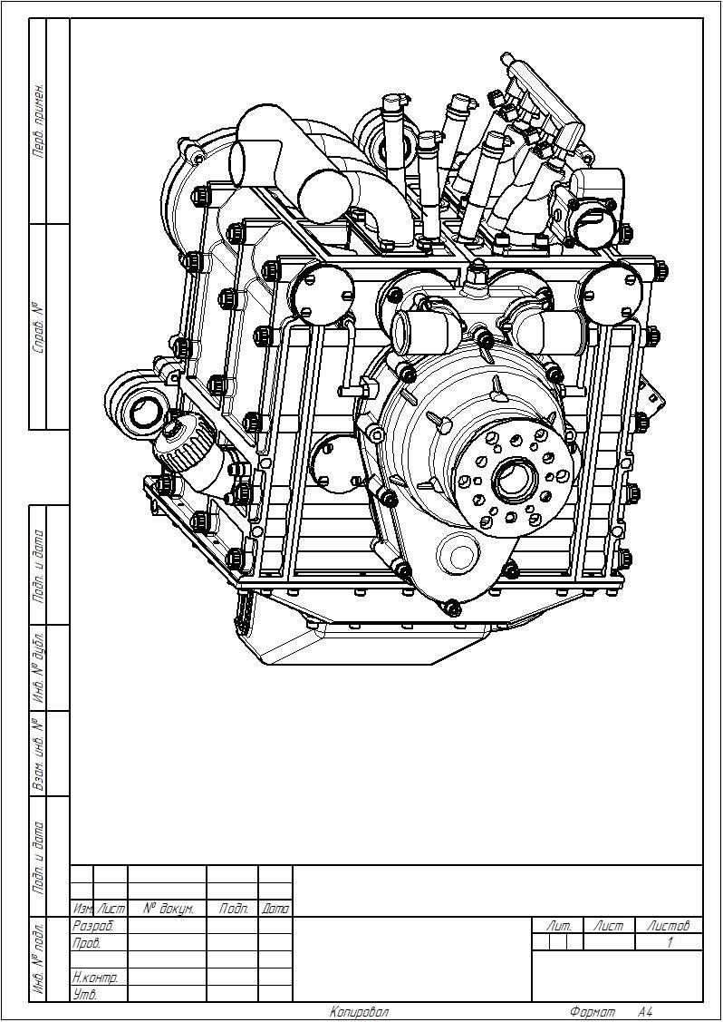

Следующий проект разработан раньше чем АКМ-314, планировали его делать с моим товарищем, владельцем небольшого предприятия. Двигатель унифицировался под комплектующие ЗМЗ и УМЗ моторов. Были связи с заводами и обещали помощь. Товарищ умер 4 года назад от инфаркта.
Двигатель 4-х тактный ПДП-схемы, 4 поршня, балансирный. Размерность ф100х100, мощность 108 л.с. при 2800 об/мин. Охлаждение жидкостное. Данная схема предусматривает только жидкостное охлаждение тосолом или маслом. Последнее предпочтительней. По размерам двигатель сопоставим с "Ротаксом-912".
    159,1 КБ · Просмотры: 225
    162,2 КБ · Просмотры: 266

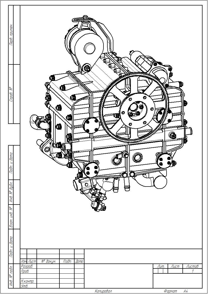

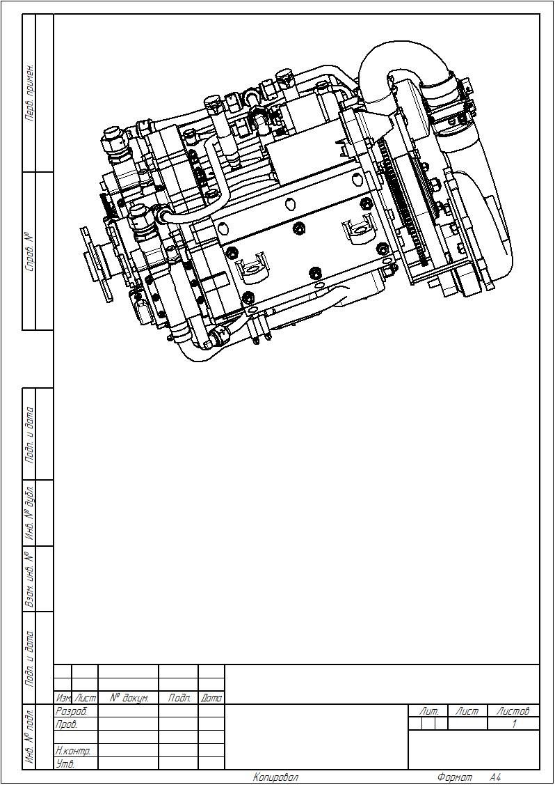

Следующий двигатель, АКМ-117, разработан по заказу "АКМ-Авиа", г. Пермь. Изготовлен, выставлялся на МАКС-2019. Находится в стадии испытаний и доводки, процесс этот не быстрый. Двигатель ПДП-схемы, 2-х тактный, 2-х цилиндровый с масляным охлаждением, Мощность 130 л.с. По этому двигателю есть обязательства, не всё могу раскрывать.
    129,3 КБ · Просмотры: 206
    141,2 КБ · Просмотры: 233

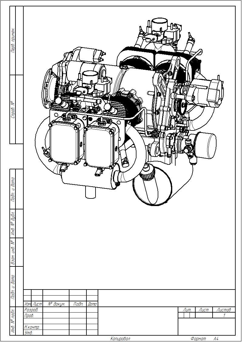

Последний двигатель, фактически первый двигатель, выполнен по ПДП-схеме, 4-х тактный, редукторный. Размерность (ф82х66)2.
Мощность 100 л.с. при 5600 об/мин. Жидкостное охлаждение. Двигатель балансирной схемы. Двигатель проектировался как альтернатива "Ротакс-912", по габаритам уже и короче, только более высок. Редукторная схема меня не устроила и я перешёл на без редукторную.
    169,1 КБ · Просмотры: 206
    144,2 КБ · Просмотры: 216
Крепление ТКР клиновыми хомутами разработал грамотный конструктор. Температура выпускных газов у бензинок градусов на 100 выше, следовательно выше термические нагрузки. Обратите внимание на длину стяжного болта и то что он отнесён от корпуса. Такая конструкция позволяет хорошо центрировать и надёжно зажимать горячие детали. Стяжной болт, за счёт большой длины, имеет высокую податливость. Термические напряжения в таком болту не превышают опасных значений. А вот фланцевое крепление, "полная задница", разбалтывание соединения, а то и обрыв шпилек или болтов гарантирован. В коротких шпильках и болтах возникают термические напряжения превышающие предел прочности материала. Так что, узел спроектирован правильно..
Вот чем отличается теоретик от практика.
Теоретику достаточно опубликованного материала с громким названием разработчика.
То что ни один концерн так не крепит не важно.
