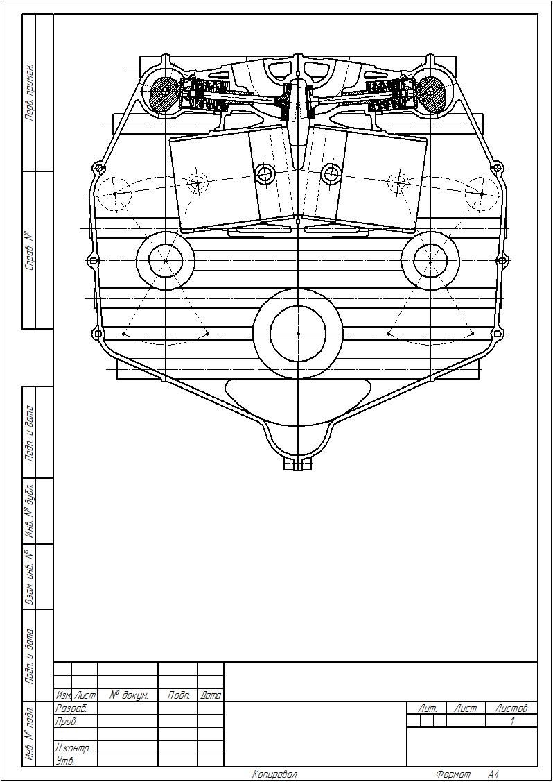

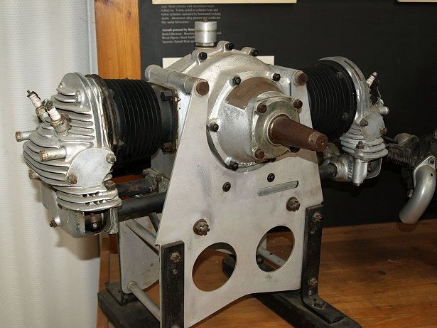

Эдуард Борисович Бабенко прислал фотографию своего двигателя "Ритм-1". Пришлось "ужимать" фотографию через "Компасовский" редактор. Двигатель нижнеклапанный (L-камера) с тремя клапанами на цилиндр, если я конечно не ошибаюсь. Использование 3-х клапанов на цилиндр позволяет L-камере сравняться по характеристикам с 2-х клапанной, при верхнем расположении клапанов. Фирма "Робин-Субару" производит керосиновые двигатели с L-камерами серийно. Данные двигатели используются как двигатели "общего назначения". L-камера является разновидностью вихревой камеры и обеспечивает интенсивное смесеобразование за счёт бокового расположения и генерируемого вихря вытеснителем поршня, при подходе последнего к ВМТ. Данная камера в наибольшей степени подходит для работы на керосине. В журналах 30-х годов были описаны опыты проводимые в СССР по увеличению эффективности таких камер. Степень сжатия доводили до 9. Такую же степень сжатия использовали на двигателях М-20 "Победа" которые переделывали в гоночные автомобили. Само собой разумеется, такие камеры нельзя использовать на современных автомобилях, этот вариант даже и не рассматривается, а вот на авиационных двигателях, работающих на керосине применять можно, после отработки "рабочего процесса". Американцы, на "сонтиненталях" работающих на керосине применяют свечи накаливания установленные в форкамеры. Хотя можно применять обычные свечи зажигания. Сейчас ведутся активные работы по СВЧ свечам. СВЧ свечи обеспечивают многоточечное, объёмное воспламенение смеси. Данный способ позволит сократить время процесса горения что позволит увеличить эффективность использования топлива и снизит тепловые потери на линии расширения. Для обеспечения эффективного смесеобразования в L-камере потребуется применение непосредственного впрыска топлива, с организацией плёночно-вихревого смесеобразования. Подобные опыты проводили в Украине, ещё до майдана, получены очень хорошие результаты. Информация по данным работам есть в журналах "Двигателестроение" издаваемых ХПИ. Свои двигатели с боковыми, совмещенными камерами я разрабатывал именно под использование в качестве топлива - керосина. В последнем номере журнала "Двигатель" 04-2019 есть статья о целесообразности разработки ПДП-двигателей. Просто необходимо проведение НИОКР по теме поршневых радиальных двигателей для АОН.

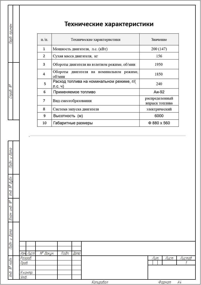

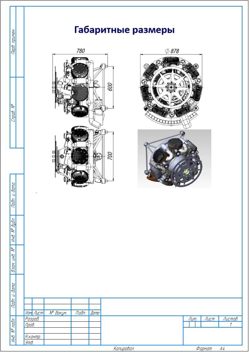

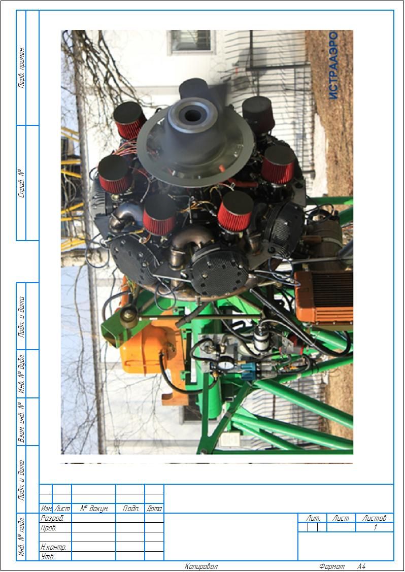

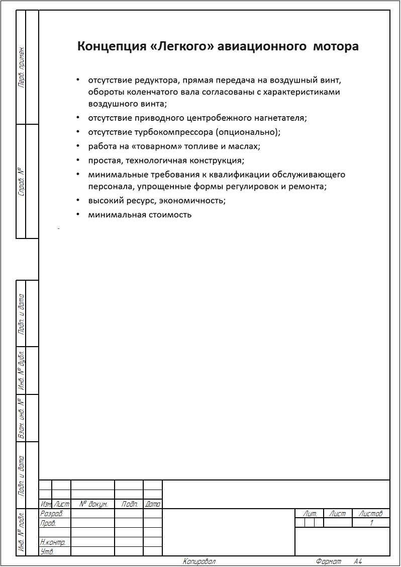

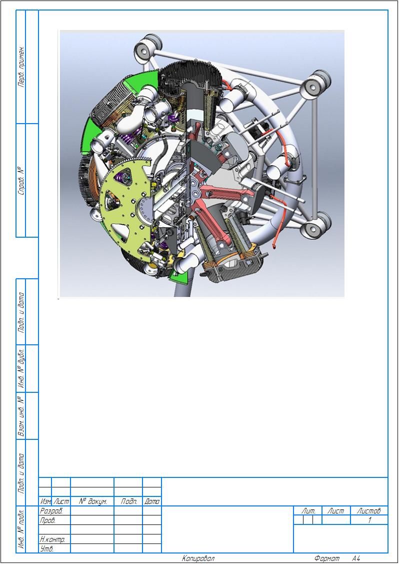

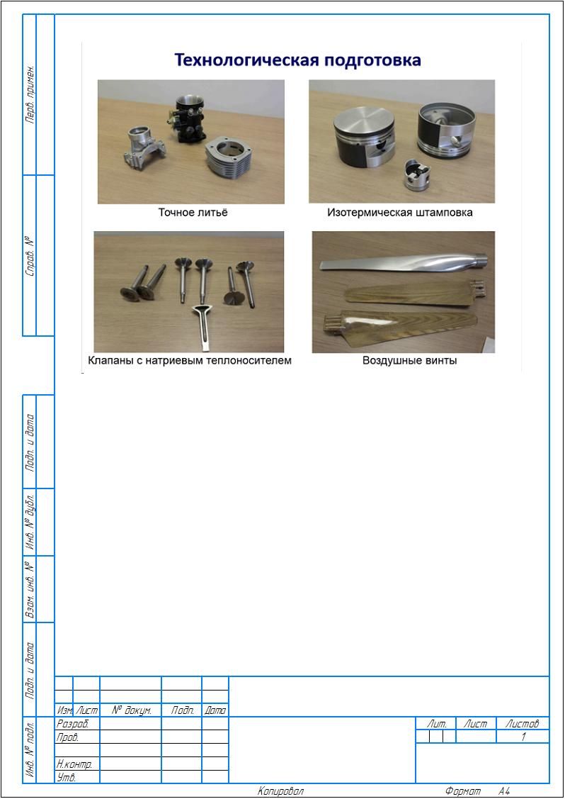

Выложу немного материала по радиальному двигателю работы по которому проводятся в Истре.

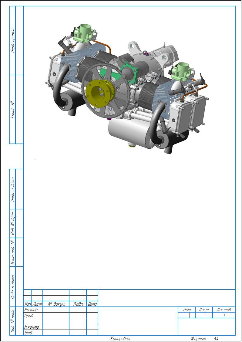

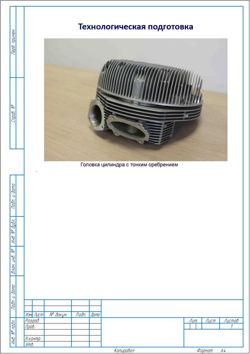

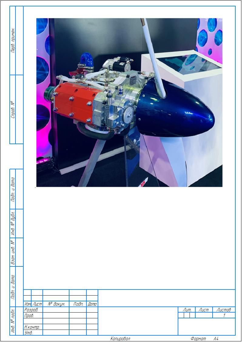

2-х тактный двигатель на МАКС-2019
Модель двигателя воздушного охлаждения с размерностью ф108х100

Алексей Геннадьевич, так это Вы ПДП разработали для АКМ. А я то голову ломал)
Теперь понятно. Мне Вячеслав говорил, что Вы в этой теме глубоко. Видел движок на МАКС. С чем связан выбор 2х тактного цикла, кроме пожеланий заказчика?
2-х тактный двигатель это было условие заказчика. Автор концепции этого двигателя, Митрофанов С.В. Я выполнил конструкторскую документацию. У меня свой взгляд на применение ПДП-двигателей, я их вижу 4-х тактными и с балансирным механизмом преобразования. Может я неправ. Согласно русской поговорке, каждый сходит с ума по своему. У меня вот так "крыша едет". Насчёт СВЧ свечей, я не в курсе темы.  Есть интересные сообщения о употребление подобных свечей поджига, модульных пороховых зарядов, в артиллерийских орудиях российской разработки. Там давление и температура не в пример ДВС. Думаю, если всерьёз займутся этой темой, результат будет.
В журнале "Двигатель" 04-2019 есть статья "Горение топливно-воздушной смеси, или скрытый потенциал поршневых моторов"
там описана перспектива работы 2-х тактных ПДП-моторов на обеднённой смеси. Смысл в том что, сгорание смеси происходит при постоянном объёме при совместном движении поршней в районе ВМТ. У 2-х вальных ПДП-двигателей, имеющих несимметричные фазы газораспределения это имеет место быть. У балансирного ПДП- двигателя такой же скорости сгорания смеси можно получить применением СВЧ зажигания или многоточечным зажиганием. У балансирных двигателей есть особенность, они взаимно уравновешены, можно производить поочерёдное отключение цилиндров в процессе работы, также на них проще организовать циклы Аткинсона и Миллера. Поэтому я предпочитаю 4-х тактники. В звёздах этого естественно не сделать. Начинать нужно с обычных верхнеклапанных двигателей работающих на бензине. Всё остальное потом.

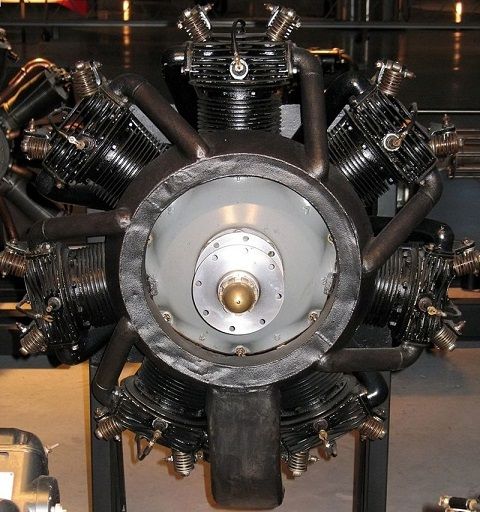

Объём двигателя не указали.
В районе 7-8 литров? Мощность то откуда такая без нагнетателя?
Warner Scarab
1928 г.в.
Объём 6.92 л. вес 132 кг.
21 век. Серьёзный производитель показывает видимость работы
пытаясь переделать М-11 30 годов  сделав его из современных материалов но весящий больше подобного двигателя 20 годов прошлого века.
Это позор какой то (С). ;D
Кстати М11  весил  165 кг при объёме 8,6 литра.
