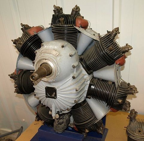

Год выпуска 1926.
Вес 61 кг. объём 2,835 л. при мощности 85 л.с. (чугунные цилиндры и головы + редуктор)
А тут , в 21 веке,только заявлено 200 л.с. со 156 кг. и гордости полные штаны. :-[
    52 КБ · Просмотры: 199
zzz сказал(а):
Pobjoy RГод выпуска 1926.Вес 61 кг. объём 2,835 л. при мощности 85 л.с. (чугунные цилиндры и головы + редуктор)
Есть маленькое но, он толком не работал. Попробовали и поставили на нём крест.

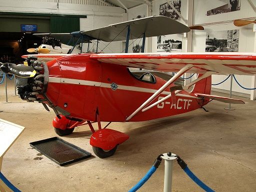

Ага крест жирный такой. 🙂
Pobjoy R  — британский поршневой 7-цилиндровый авиадвигатель воздушного охлаждения, разработанный компанией Pobjoy Airmotors.[1] Производился с 1926 года. Наличие редуктора (0,47:1) позволяло достигать более приемлемой для малых и лёгких летательных аппаратах, на которых он преимущественно использовался, скорости оборотов винта.
В Чехословакии с 1933 года выпускался по лицензии компанией Walter Aircraft Engines под маркой Walter Mira-R.
Применение
Великобритания
British Aircraft Swallow
Comper Kite
Comper Swift
Cosmopolitan Light Plane
General Aircraft Monospar
Hendy Hobo
Kay Gyroplane
Miles Satyr
Short Scion
Short Scion Senior
Spartan Clipper
Чехословакия
Letov [ch352]-139
Praga E.214
P[ch345]ikryl-Blecha PB-5 Racek
Франция
Couzinet 101
Farman F.239
Fauvel AV.10
Mauboussin M.121P Corsaire Major
Нидерланды
Pander Multipro
Германия
Fieseler F 3 Wespe
Lippisch Delta IV
Италия
Nuvoli N.5
Savoia-Marchetti SM.80bis
США
Landgraf H-2
Nicholas-Beazley Pobjoy Special
Япония
Nozawa X-I
    51,6 КБ · Просмотры: 177

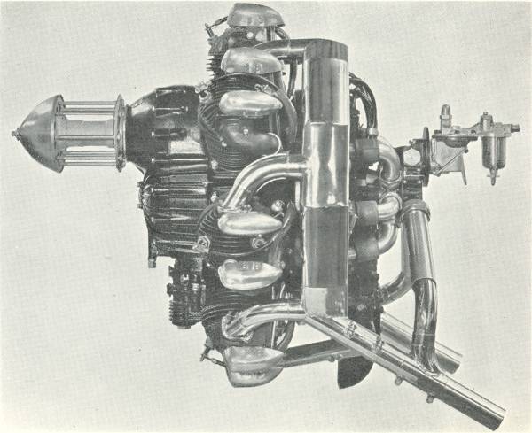

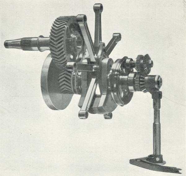

Всё так. Про моторесурс, в особенности редуктора поинтересуйтесь.
Опять домыслы?
Что Вы его (редуктора) все боитесь то.
Даже те старые моторы в большинстве были редукторные.
Тем более при современных технологиях и маслах редуктор не проблема . мотор ведь действительно выдающийся.
Если поставить алюминиевые цилиндры с чугунными гильзами и алюминиевые головки то даже без переделок вес будет около 55 кг.
А это даже лучше 2х тактника.
Я думаю что с весом они всё таки наврали или ошиблись.
А если это действительно правда то мотор уникальный.
Зуб в редукторных шестернях спорный конечно.
Но это не отменяет уникальности мотора.
Были версии 125 л.с. с изменением всего лишь по оборотам (4000).
Был бы не надёжный вряд ли бы на столько моделей ставили и в стольких странах.
Интересно выхлопные патрубки к карбюратору идут это подогрев или турбокомпрессор стоял?
Знаете такую пословицу: "Дьявол скрывается в деталях".
Обратите внимание на первый снимок представленный вами. С правой стороны там стоит кулачковая шайба, посмотрите на её размеры. Даже с учётом того что шайба вращается медленнее коленвала, можно посчитать на сколько, скорость скольжения в паре кулачок, ролик толкателя будет весьма приличный. От таких двигателей отказались именно из-за проблем в конструкции ГРМ. Для справки, увеличение оборотов в 2 раза приводит к росту мех.потерь в 4 раза. Ещё раз повторяю, не нужно сравнивать автомобильные моторы или движки сделанные под влиянием автомобильных моторов. Авиационные и судовые двигатели работают по "винтовой характеристике", автомобильные по "внешней скоростной характеристике". Тяга воздушного винта зависит от диаметра ометаемой поверхности и от скорости потока. Здесь есть ограничения по скорости звука на концах лопастей. Поэтому, все авиационные поршневые двигатели относятся к классу СОД (средне оборотные двигатели). Скорость движения автомобиля, в особенности легкового, зависит от диаметра колеса и его оборотов. Отсюда приходится применять двигатели ВОД (высоко оборотные двигатели). К стати, на тяжёлых грузовиках, с большими диаметрами колёс, используют двигатели с оборотами не выше 2500, обычно 1800...2000. Для вас, как эксплуатационника, эти знания лишние. Мяснику, знающему строение сердца, не обязательно знать тонкости его работы, как кардиологу. Каждый должен заниматься своим делом. "Быть в теме" и владеть темой абсолютно разные вещи. Поэтому, в автомобильном, в водном и авиационном транспортах, механиков - эксплуатационников готовят на отдельных кафедрах институтов. Конструкторов по проектированию двигателей готовят на кафедрах "Поршневые и комбинированные двигатели" - 0523 и "Двигатели автомобилей и тракторов", номер специальности не помню. Так, что сапоги должен тачать сапожник, а пироги печь пирожник". В противном случае получатся "пироги в гармошку или смятку".
У вас, как у эксплуатационника, пробел в этом вопросе. Авиационные бензины, в отличие от автомобильных, имеют более высокую температуру кипения. Обмерзание карбюратора, из-за испарения топлива в малом диффузоре, для автомобиля крайне редкое явление. Для авиационного двигателя это обычный процесс. Для устранения этого недостатка применяют подогрев диффузоров карбюратора горячим маслом или горячим воздухом.

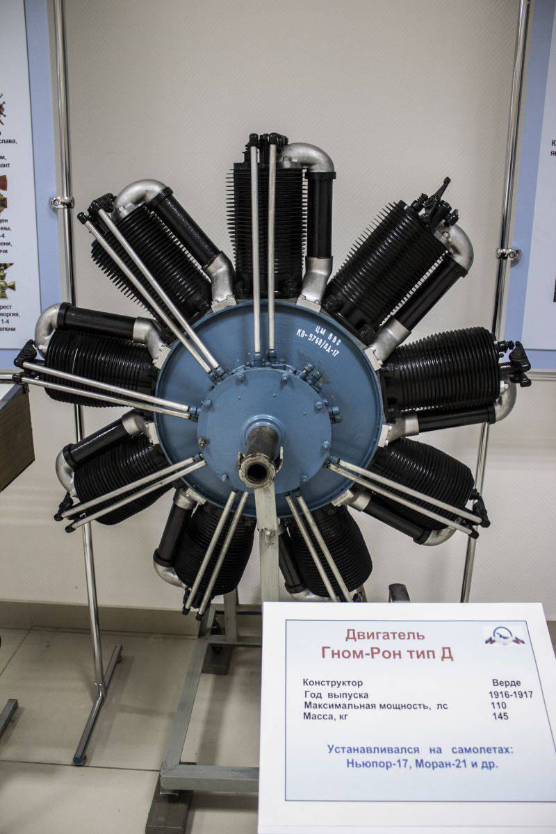

Опять "ложная" информация. Что же вы так ведётесь на рекламу? Вам никто ведь не сказал сколько после этого прожил двигатель. К вашему сведению, первые ротативные авиационные двигатели, типа "Гном", работали на режимах полной мощности постоянно, в силу особенностей системы питания. "Жили" такие движки 25...50 моточасов, затем переборка. Не ведитесь вы на рекламу, хотя она рассчитана на вас или вам подобных.
Вы просили посмотреть на двигатель работающий на полной мощности постоянно. Ни чего что он слегка "древний"?
Для справки. Гоночный двигатель болида "Формулы-1", работающий на режиме полной мощности, имеет моторесурс до переборки в районе 30 моточасов.
    118,5 КБ · Просмотры: 171
