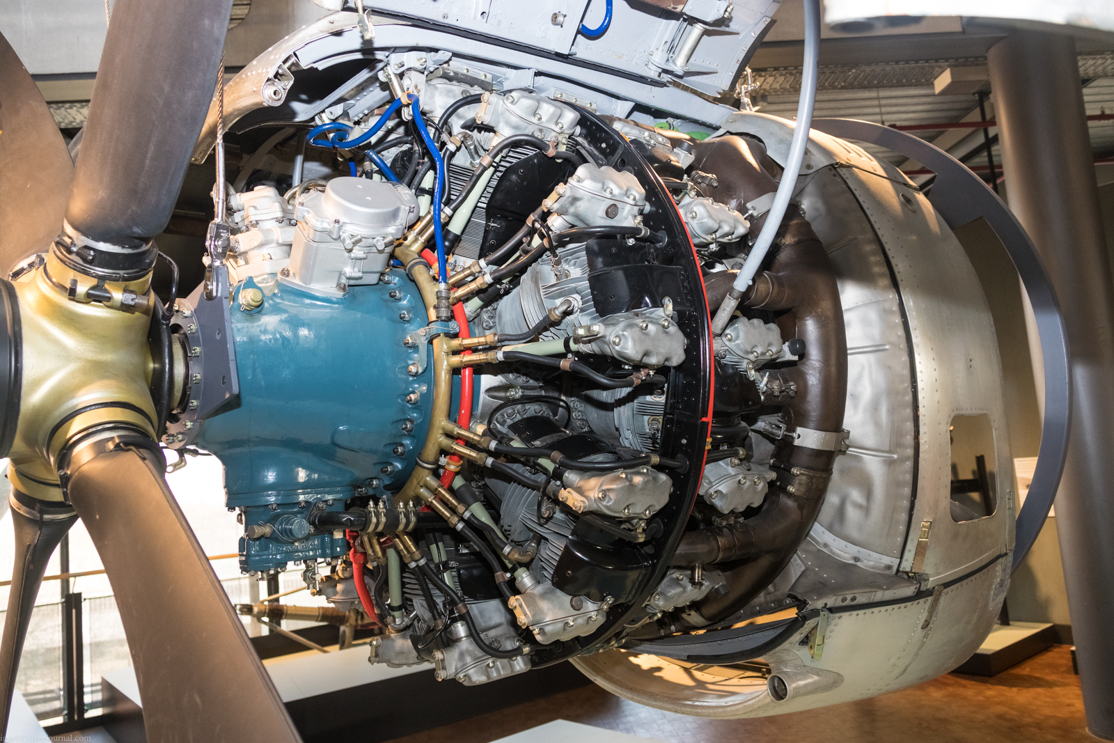

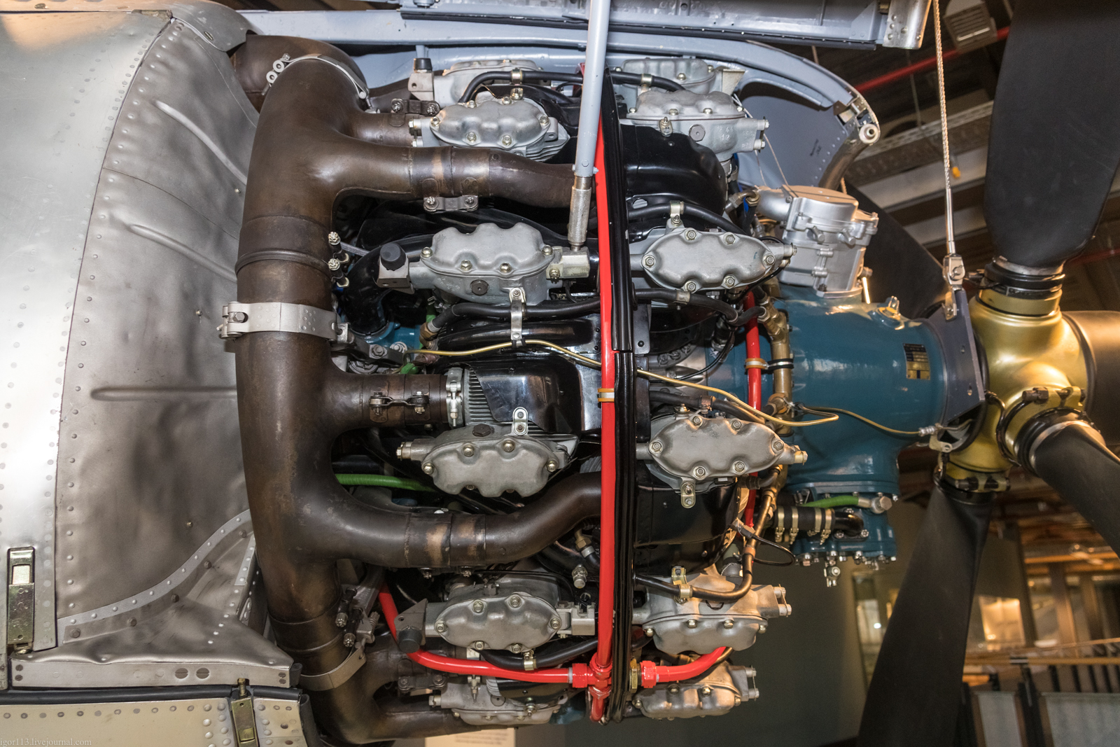

вот АШ-82Т в хорошем качестве...

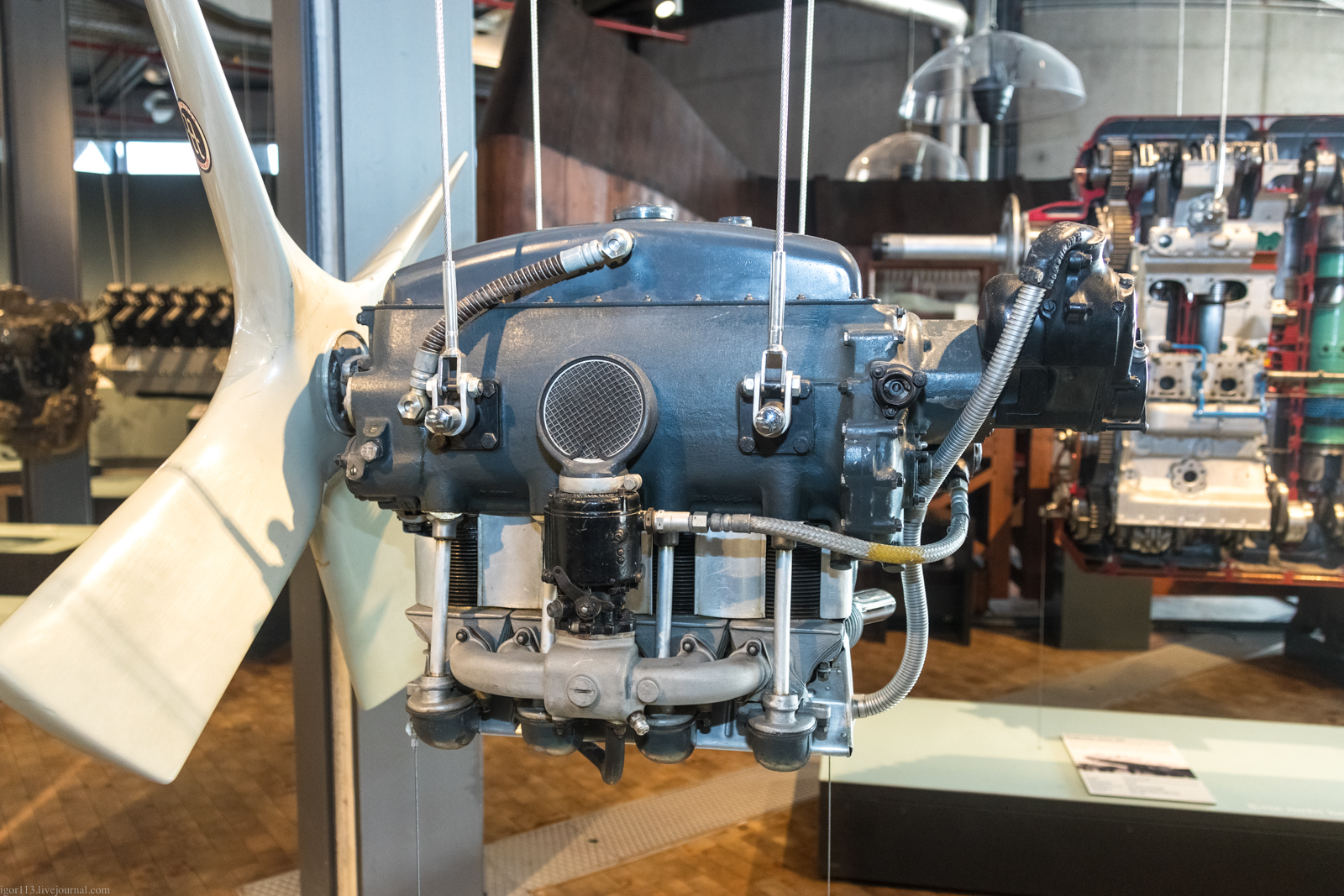

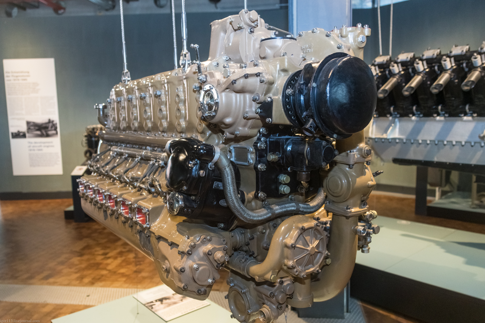

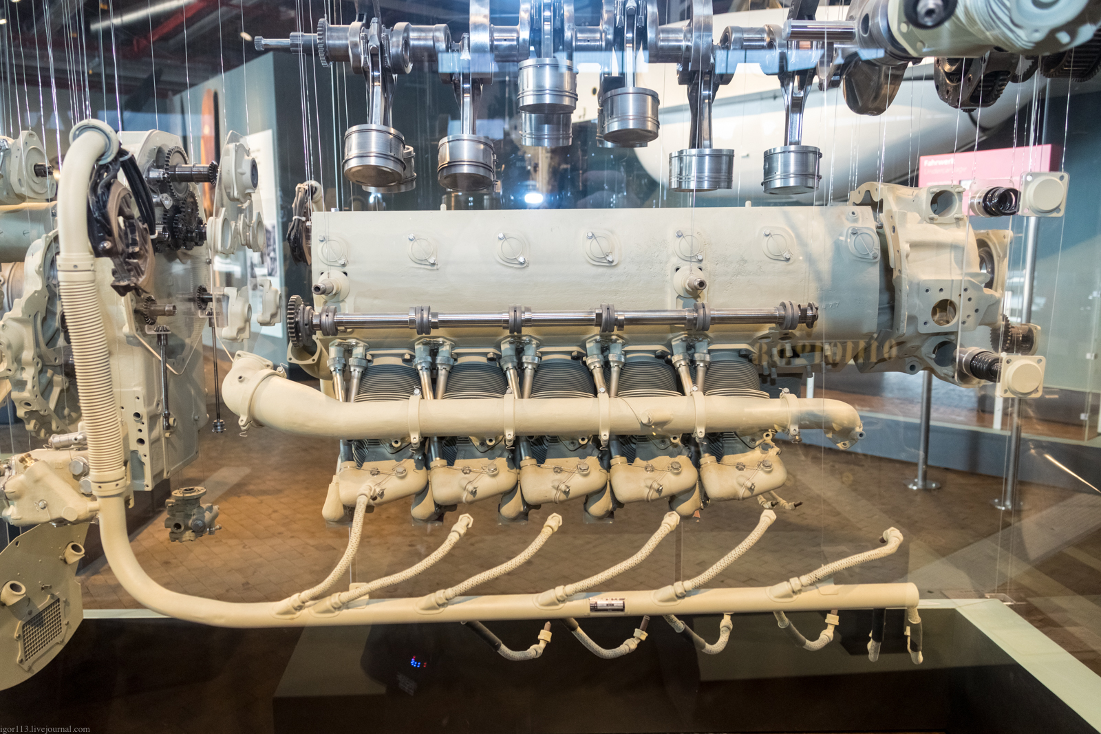

Юмо, примерно тех же времен- жидкостный
до комплекта

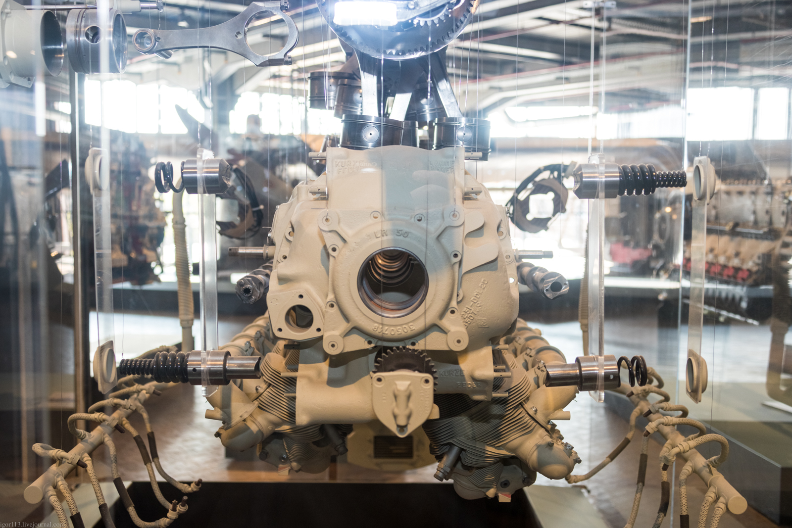

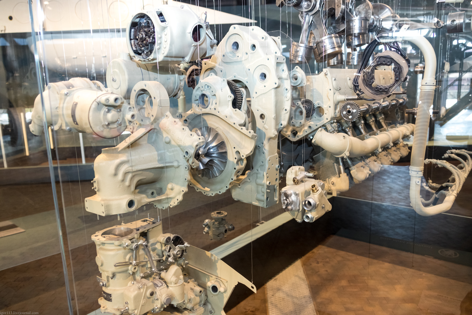

пособие для механиков- раскиданный рено

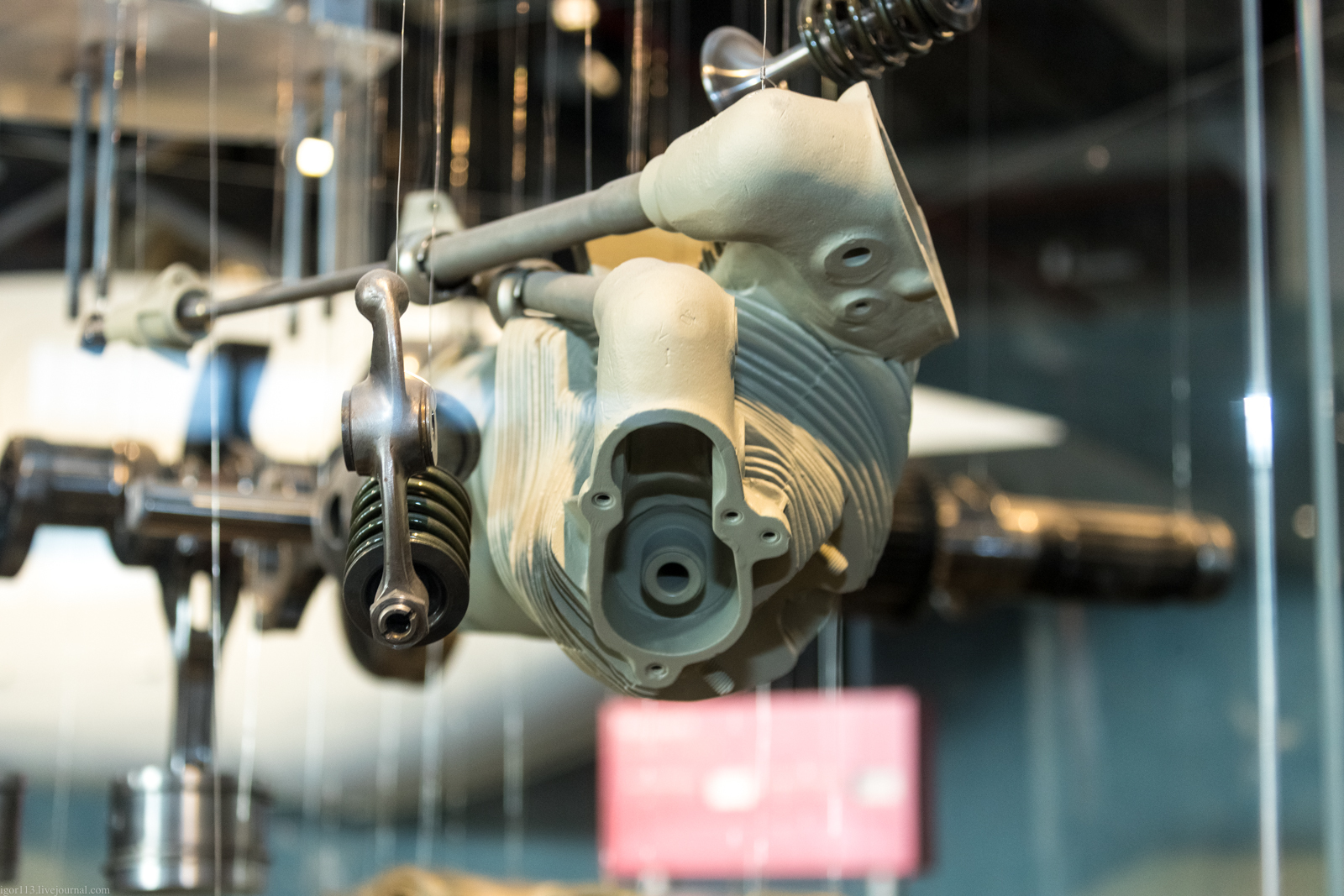

головочки лепота. На коленке налью как два пальца.
требуха всякая.

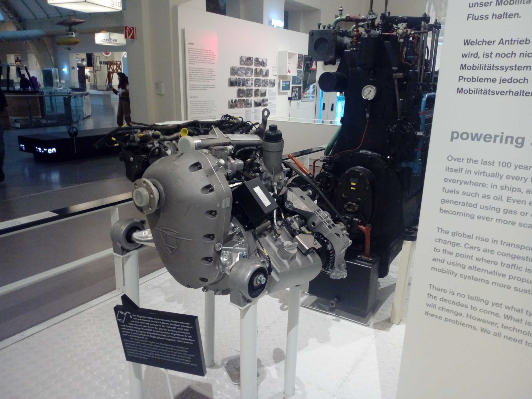

Нет ничего проще авиадвигателя...

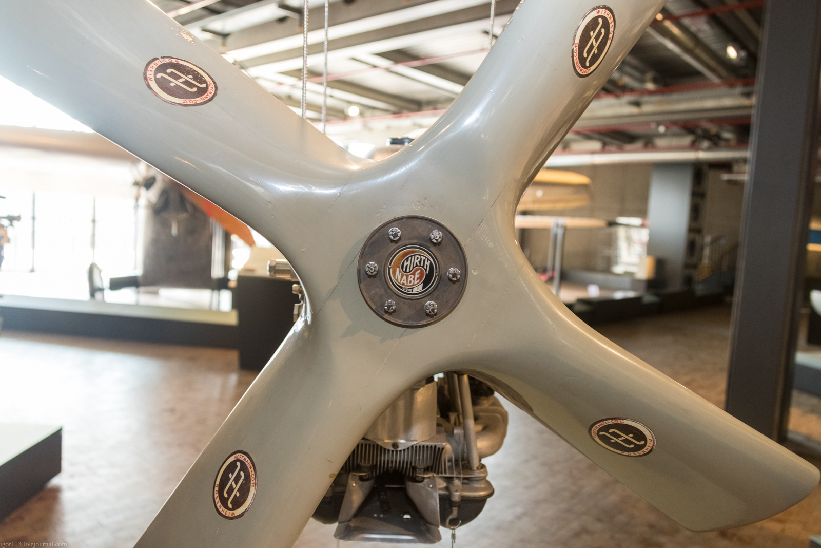

вот ближе к нашим форматам
ач, а я то думаю- а это он...
