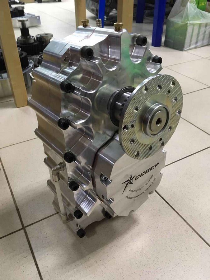

Только шестерёнки, делают сами.
-наверно лучше покупать у хорошего производителя ?...
-да и зачем делать большие громадины,с вёдрами хорошего (дорогого!) масла вместо правильно нагруженных шестерёнок ?
=между коленвалом и редуктором установлена цннтробежная резиновая муфта/демпфер=
нпр.наш коаксиальный редуктор на два винта и мощность
около 100 лс весит меньше 3 кг,внешний обьём меньше пол литра !
греется до 40-45 градусов...
винты можно останавливать голыми руками !!!
ЗЫ= сколько весит представленный редуктор ?
А та, красноярская контора и не производила никогда редуктора.
Ни редуктора, ни шестерёнки.
Те, кто изготавливает их, к красноярскому кино вообще отношения не имеет.
В кино лукавят, как дышат. 😉
Молодой человек, в кино, представленном г-ном Рутковским, натягивает сову на глобус, как и сам Рутковский по жизни во всём (может родственники они, кто его знает).
Он очень много ещё не рассказал в том кино и многое поперепутал.
Ну а по весу, ну что по весу, по весу там всё нормально.
Как и оговаривалось в ТЗ на редуктор для аэролодки той.
Никто и не ставил задачи летать.
Там требования ставились совсем другие. 😉

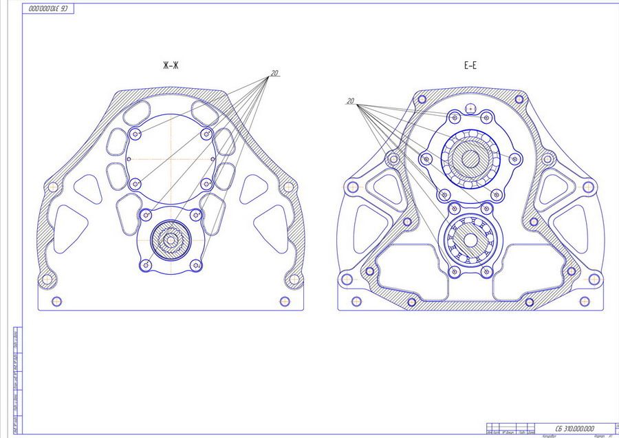

Вопрос к товарищам из Красноярска, раз уж Вы видите автомобильные моторы на аэролодках.
Тайотовсие моторы с какими редукторами пользуют? Делает кто нибудь шестеренчатые?
Ну вот один из вариантов.
Без моторной плиты.
С маслонасосом кстати.

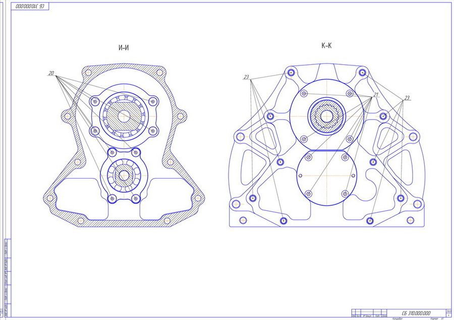

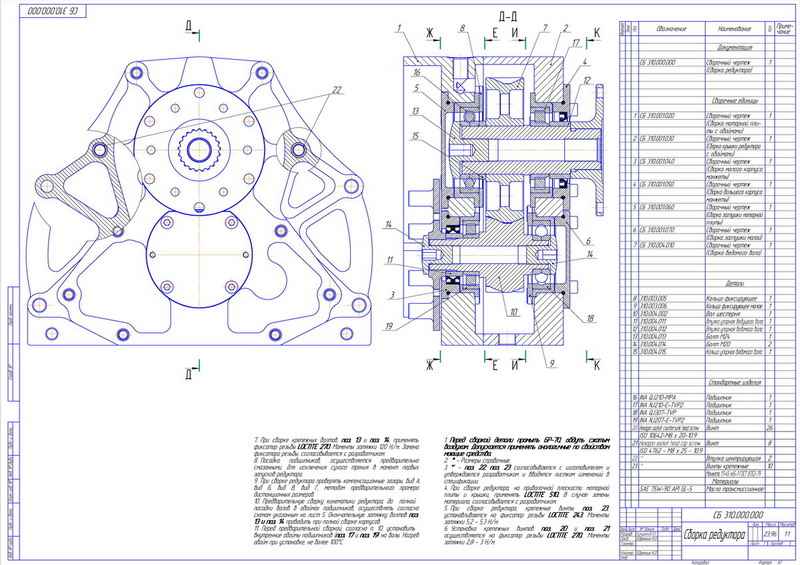

Без моторной плиты.
А перед этим был базовый вариант.
...Профиль моторной плиты под 1UZ.
...Отличается корпус редуктора.
