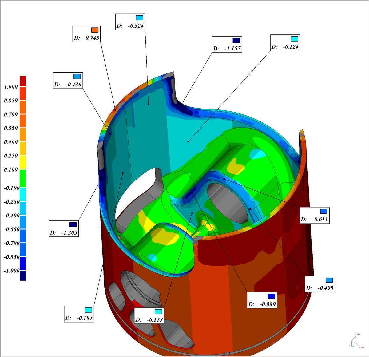

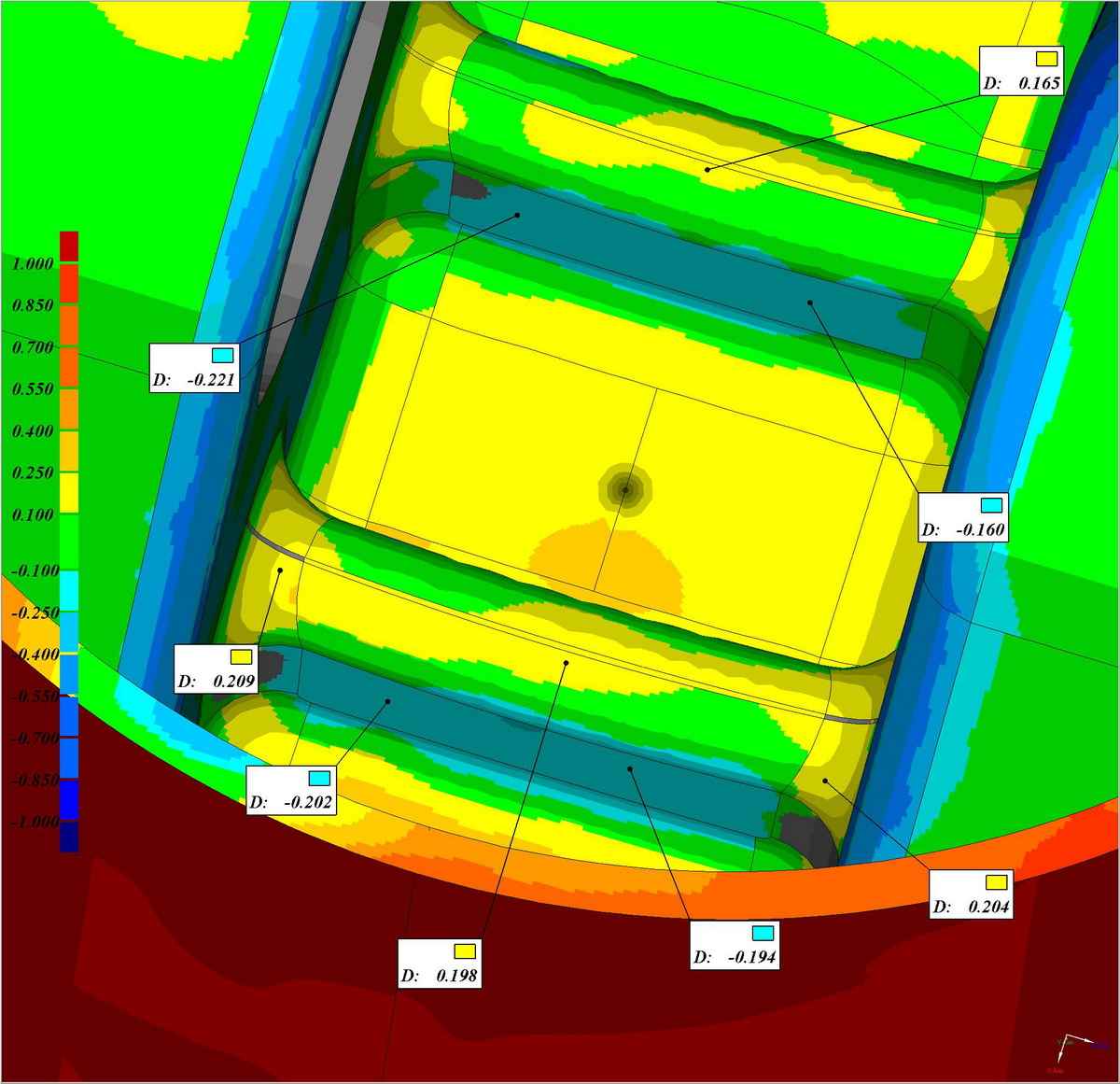

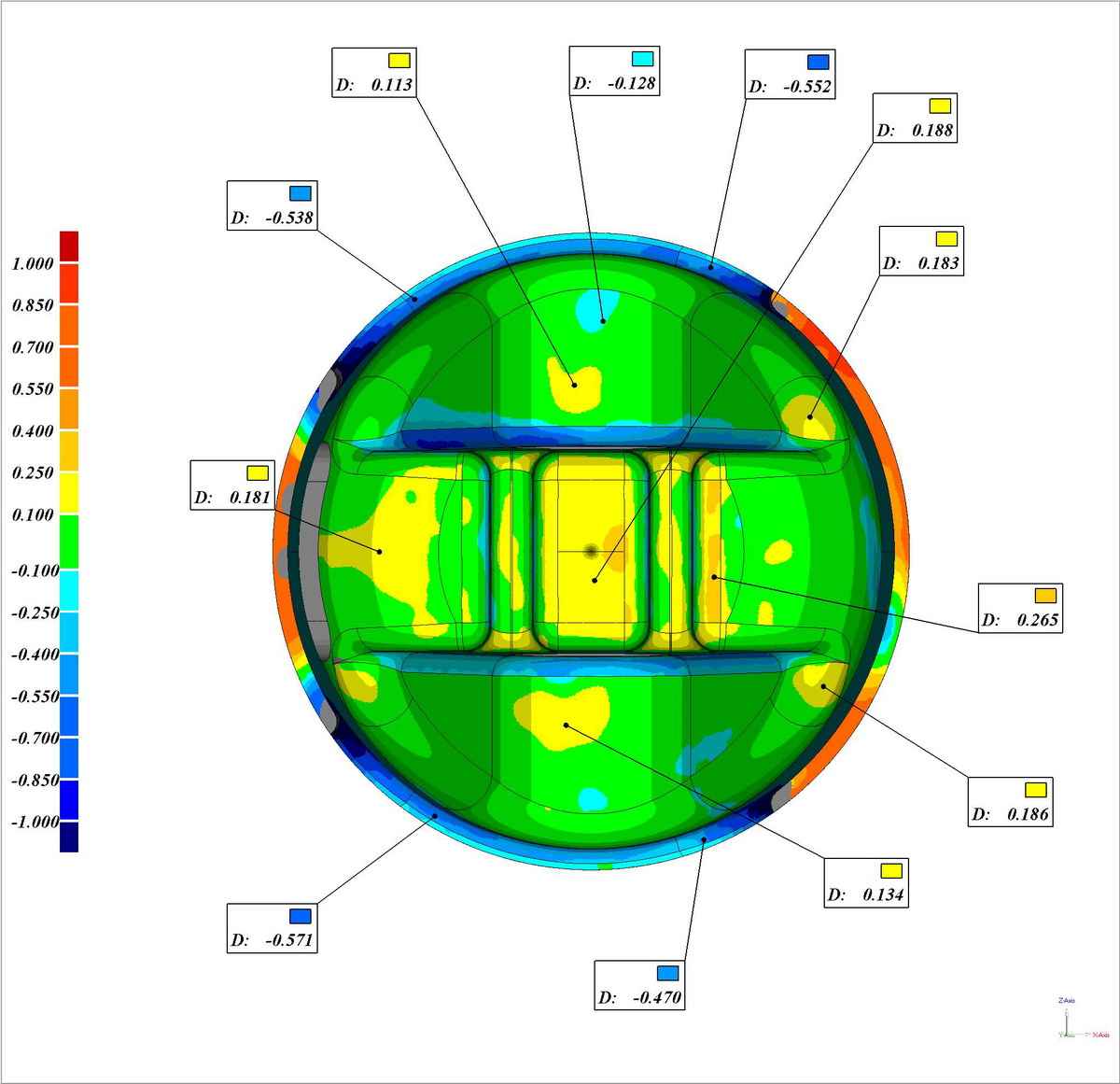

Эти технологии существуют, вопросов нет.
Пользуются ими уже давно, никого не удивишь и не ввергнешь в потрясение подобными картинками.
Толковое им применение, например - в качестве контрольных систем, для контроля отливок или штамповок.
Объективно контролировали отливки, в недалёком прошлом, классическим методом разметки по краске (нанесённой на опытную деталь) и обмеру.
При необходимости (если были труднодоступные места для измерений) отливку или штамповку резали и далее аналогично повторяли всю процедуру.
Работы по подготовке производства были хуже?
Отнюдь!
Нынешние все эти дела, всего лишь сокращение рутинного времени, которое необходимо потратить, а не замена интеллекта.
И ещё, показать то она покажет и напишет эти самые 0,02....от балды.
В реальности, с этого квалитета, измерения идут контактным методом.
ВКРАТЦЕ: Вот пример, в 15 году занимался штамповкой поршня, подобную хрень использовал для обмера первых опытных заготовок, выходящих из под штампа.
Смотрели по этим обмерам геометрию, оценивали правильность заложенных коэффициентов усадки, как ложится смазка на штамп и что она после себя оставляет на заготовке.

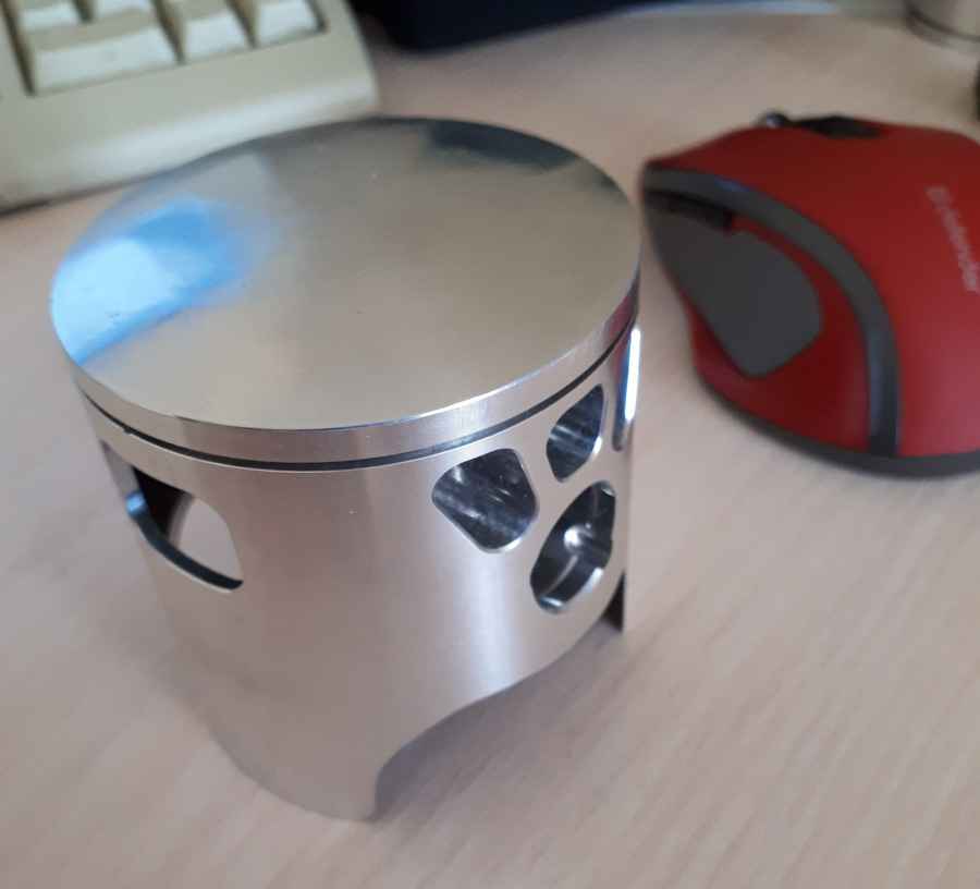

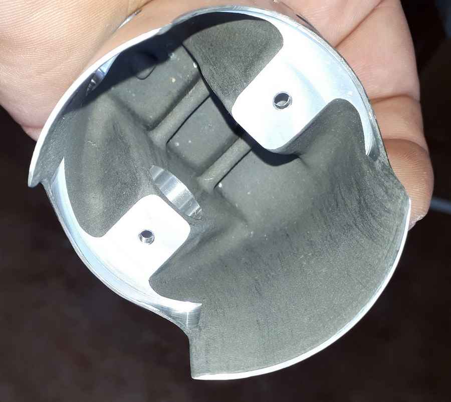

…А это железо готовое, к вышеприложенным картинкам.
