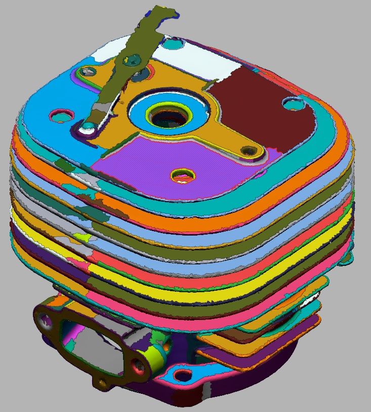

Могу отсканировать и смоделировать с точностью 0.02мм
Тут возможны "засады". Детали полученные мехобработкой, без проблем. При обмерах деталей полученных литьём в землю можно напороться на интересную вещь в виде очень большого объёма данных полученных измерительным комплексом. Причина, повышенная шероховатость не обработанных поверхностей. Наверное можно "загрублять" точность измерения, это зависит от типа измерительного комплекса и его управляющей программы. Так что, возможны "варианты".

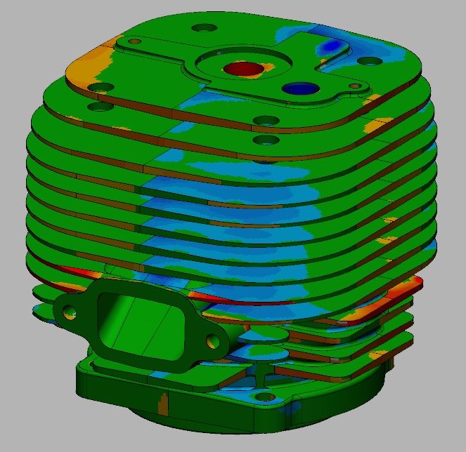

Нет вариантов, получается очень качественно. Сканировали и чугунное литьё и прецизионный инструмент. На литье виден каждый пупырышек. Потом остаётся всё это дело обвести в CAD программе. Посадочные получаются с точностью сотые доли миллиметра, если нужны микроны то проверяется контактным инструментом. Остальные поверхности можно сделать и очень точно если есть нужда, а можно и упростить.
Вот пример скана цилиндра штиль 090. Чёрного и шероховатого. Система автоматически убрала все шероховатости и разбила скан на отдельные примитивы простой формы, плоскости, цилиндры... После построения CAD модель имеет отклонения не более 0.3 мм на 98% поверхности. Обычно остаются недосканированные области, есть инструменты лечения, но в большинстве случаев и неважно.
Делаем сечения для построений. Система опять видит где прямая, где окружность...
Когда строите то видно что шаг рёбер охлаждения 6.45мм. Можно оставить как есть, а можно сделать 6.5.
Угон уклона рёбер 1.4435 градуса в одном направлении, 1.9027 в другом. Решаем и делаем 1.5 и 2 градуса.
На нижней картинке остались ещё несколько мест с отклонениями более 0.3 мм. В принципе можно уже остановиться, а можно добавить ещё несколько параметрических примитивов построения.

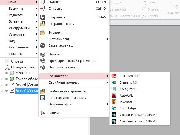

Полученная параметрическая модель передаётся в любую современную CAD с деревом построения.
