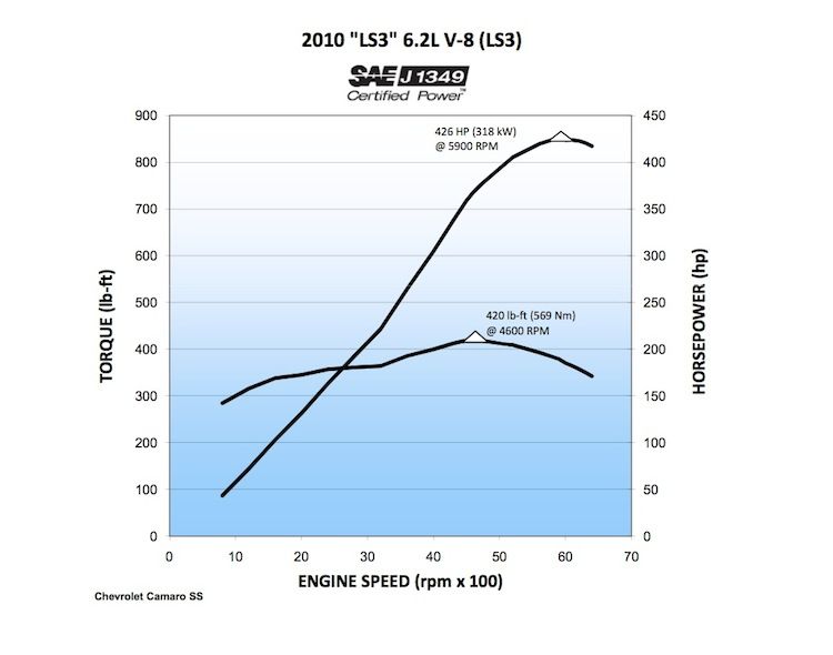

Почему 130-140 лс? На крейсере(3000-3500 об/м) LS3 будет выдавать 200 -250 лс и вес его сопоставим с весом авиационного той-же мощности.
    33,6 КБ · Просмотры: 321

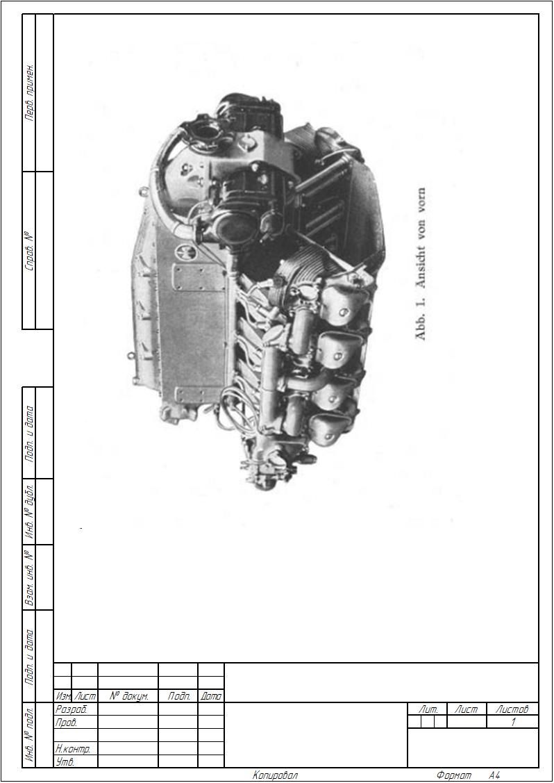

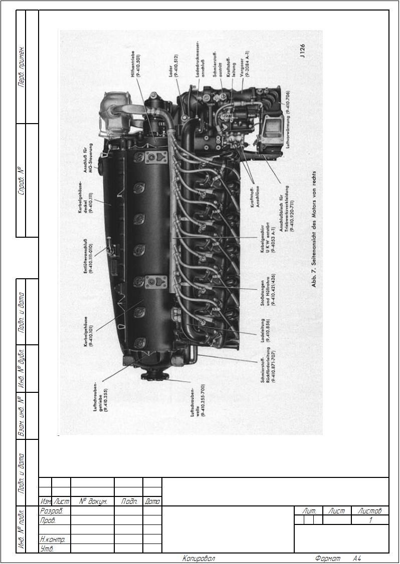

Владимир Рейхлин занимался гоночными двигателями, вот у него и появилось искушение применить гоночный автомобильный двигатель в авиации. На это многие ведутся. Забывают что автомобильный двигатель, хоть и гоночный, работает в несколько иных условиях чем авиационный. Я уже про это писал, по характеру нагружения и тепловому режиму к авиационному двигателю более близок тракторный. Тракторные двигатели ни кто на самолёты не ставит. То что хорошо в Западной Европе с её развитой инфраструктурой не совсем подходит для России. Если заказчику так уж был важен мидель двигателя то более подошёл бы двигатель типа "Аргус-410" или "Аргус-10".
При проектировании двигателя для Як-152 это были бы более подходящие прототипы. Двигатель воздушного охлаждения более подходит для применения в российской АОН.
