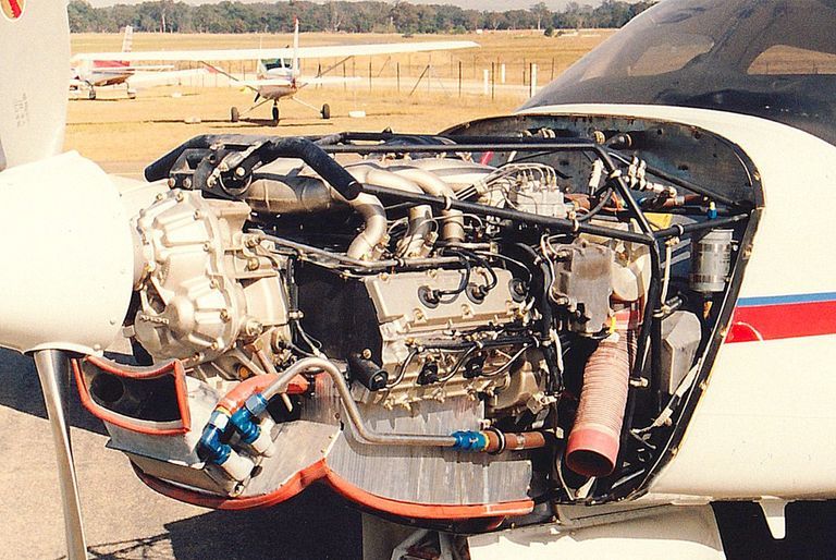

А...ну наконец-то я понял. Классический случай - одни про Фому, другие про Ерёму.  Это цитата из руководства про турбодвигатели. Во-первых никакого отношения к теме вышеобсуждаемого вопроса она не имеет, во-вторых показывает, что классические лайки и конти вы никогда не эксплуатировали и не совсем понимаете аргументы оппонента
Ну и ещё про конверсии, была уже интересная тема, не хочется повторяться: http://www.reaa.ru/cgi-bin/yabb/YaBB.pl?num=1383419907#top
    111,5 КБ · Просмотры: 251
