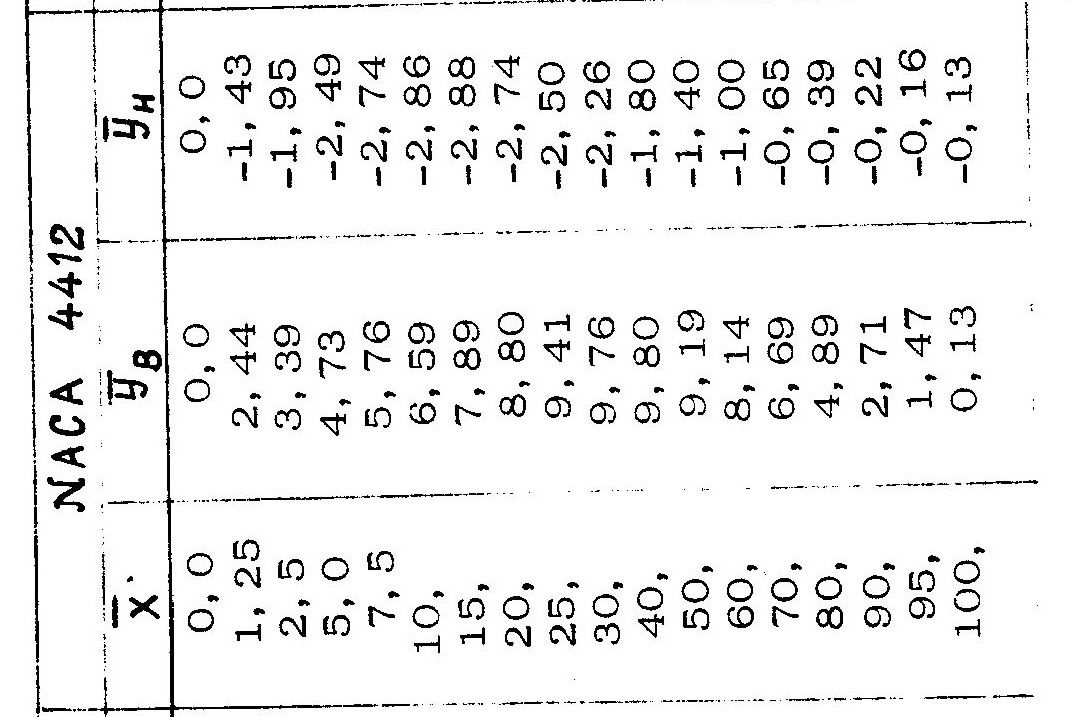

Подскажите где можно найти координаты профиля НАСА 4412?
А что строим если не секрет? 😉
    114,2 КБ · Просмотры: 365
Приветствую всех самолетостроителей!
Есть хороший сайт по профилям, можно тут посмотреть: http://www.ae.uiuc.edu/m-selig/ads.html ; он же  http://www.ae.uiuc.edu/m-selig/ads/coord_database.html
Есть прикольная прога Profili 2.24 www.profili2.com
В програмке есть калькулятор профылей NACA 4; 5; 6; 16 серий. Кроме того можна создать свой профиль как графически, так и микшируя части разных профилей. Присутсвует база более чем на 1000 разных профилей с предобработаными полярами. Возможна постройка крыла разной формы, распечатка нервюры. и пр. пр.
Язык интерфейса штук 5 (кроме русского ;D). перевод можна найти на сайте rosinmn.ru/vetro/profili/profili.html
Да мало не забыл. без регистрации работает как версия 1. на сайте разработчика есть небесплатная процедура регистрации. Однако в сети можно найти все.
