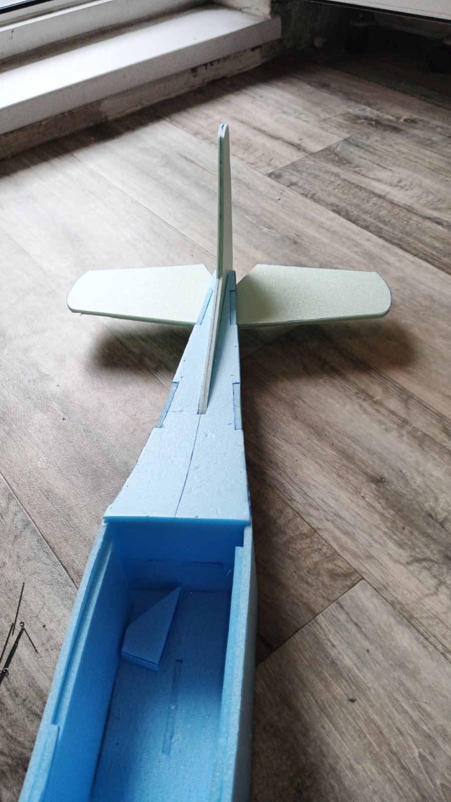

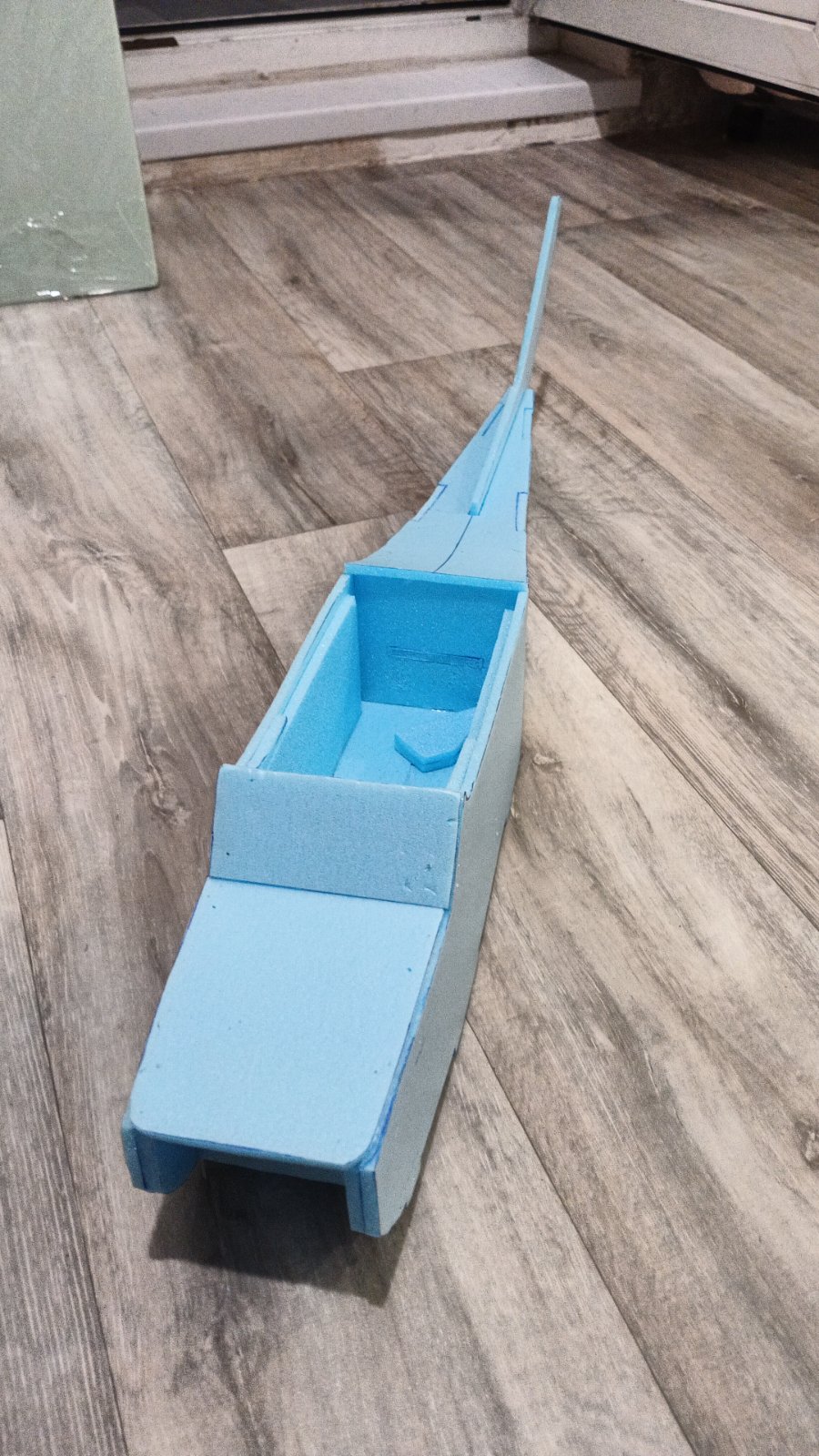

Добрый вечер, я вернулся с прогулки, сейчас продолжу зашивать физюляж, осталось только днище, и начну делать хвостовое оперение.
Киль который стоит сейчас, я вырезал с расчетом что две штуки сошкурю до 6мм, в итоге отказался от этой затеи
Модель будет покрашена, перед покраской я ее зашпаклюю чтоб убрать все дыры от иголок и щели в шиповых соединениях

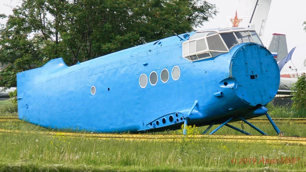

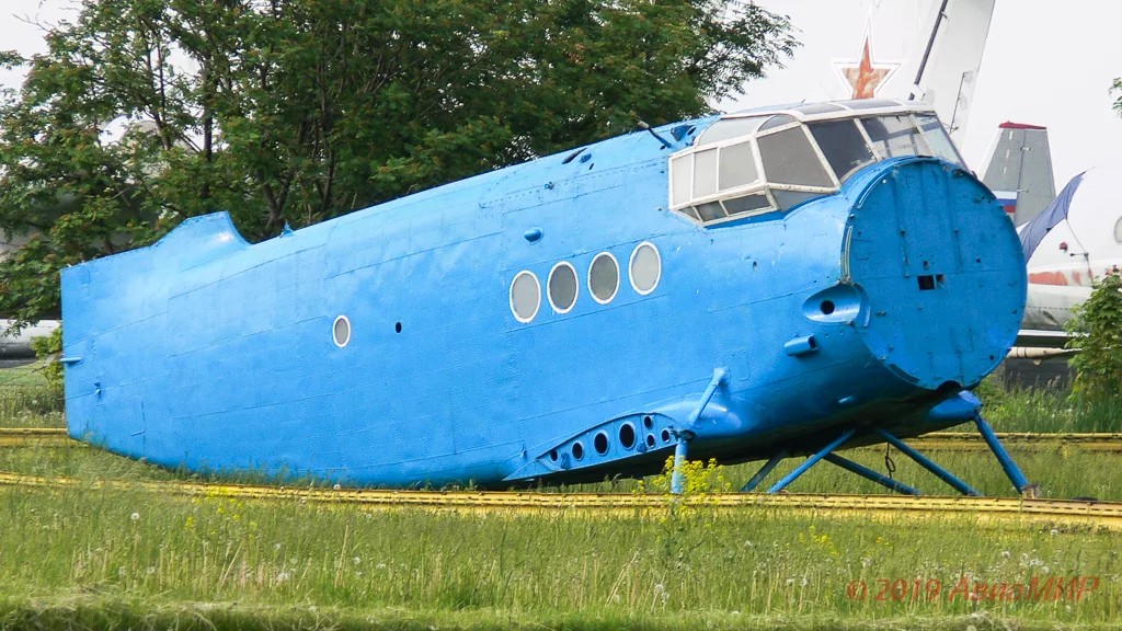

Вот это - ФЮЗЕЛЯЖ.
Даже не смотря на то, что проектировал его немецкий конструктор по фамилии Физлер
А вот это
Всё-таки, где-то немножечко больше "физеляж".
Это шутка- каламбур. Не имея желания обидеть молодого конструктора...

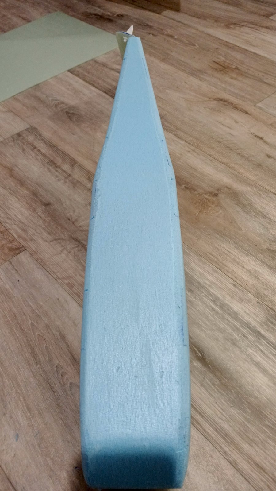

Меня очень тяжело обидеть, сегодня в планах сделать тяги для киля и стабилизатора, их уже склеили, щас пойду в магаз за наждачной бумагой и буду делать шкурилки.
По весу этот каркас выходит 70.11гр., мерил на ювелирных весах, они куплены для взвешивания смолы в пропорциях

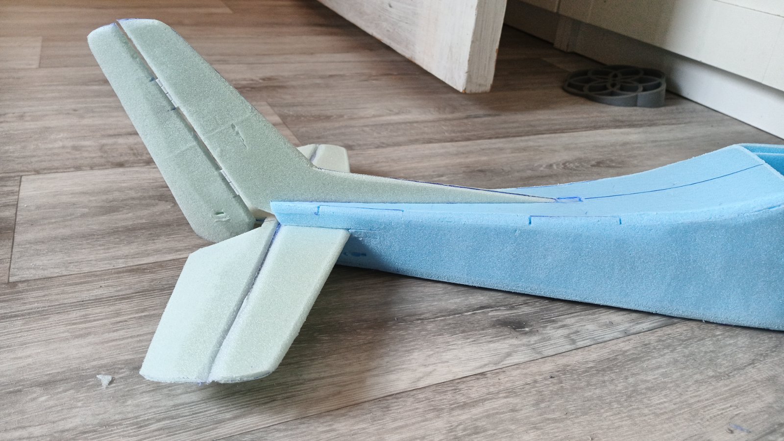

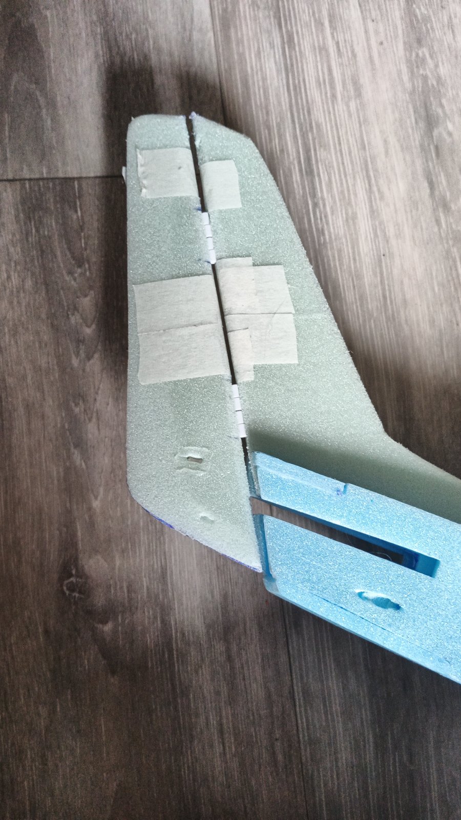

Посмотрел как делает рули Alnado, киль сделал по своему, а вот стабилизатор будет как у них, только без скобы, она служит там в роли шарнира, и для повышения жёсткости.
Дырка из за того, что кабанчик примерял, скотч чтоб на петли не попал клей.

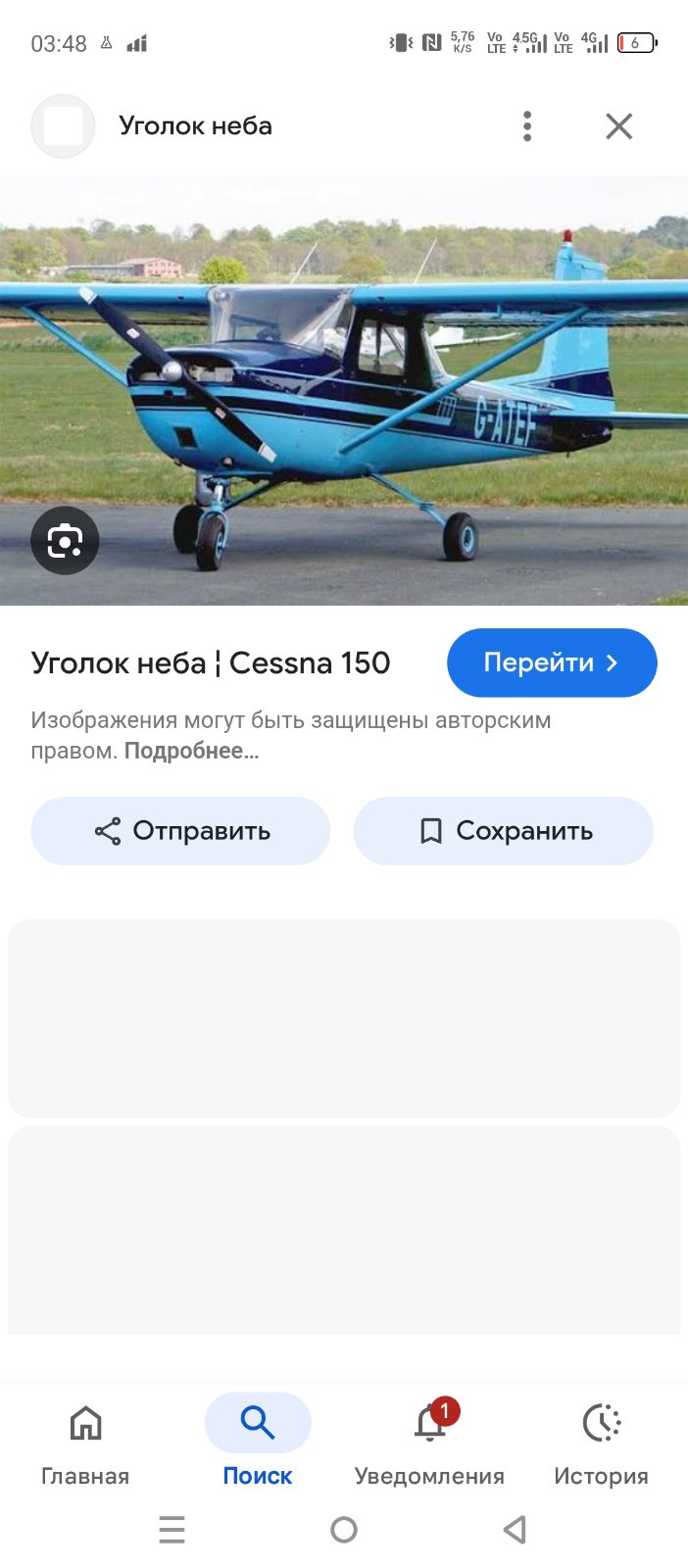

Доброе утро, сижу думаю над покраской, либо самому из баллончика, либо отдать в мастерскую, где загрунтуют, покрасят в три цвета и будет качественно, но дороже, а если самому то очень долго и муторно, хотя малярную ленту наклеить проблем составить не должно.
Вот так хочу покрасить, ибо жёлто-красную я не нашел.

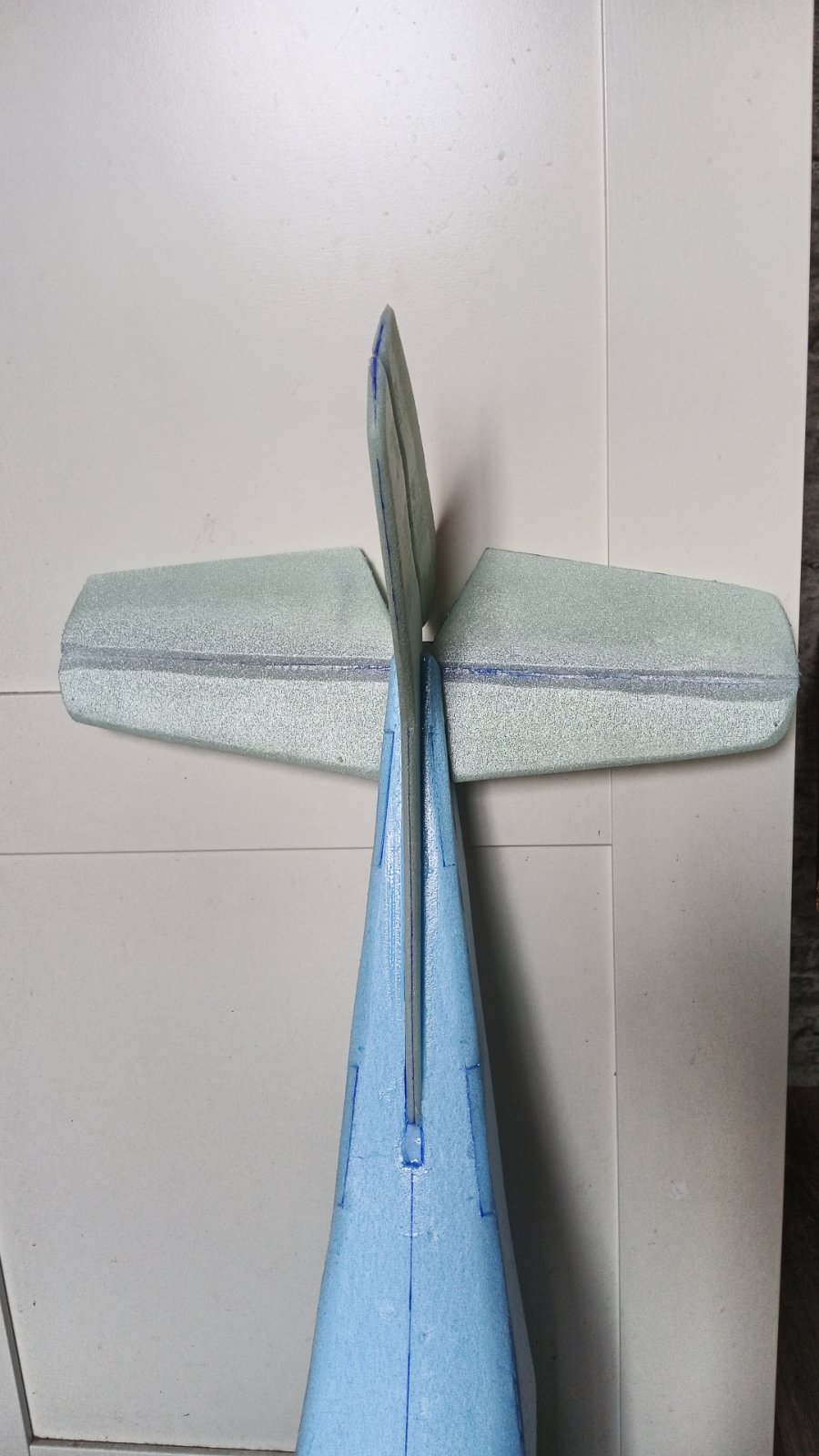

Вклеил хвостовое оперение, заделал образовавшиеся дыры.

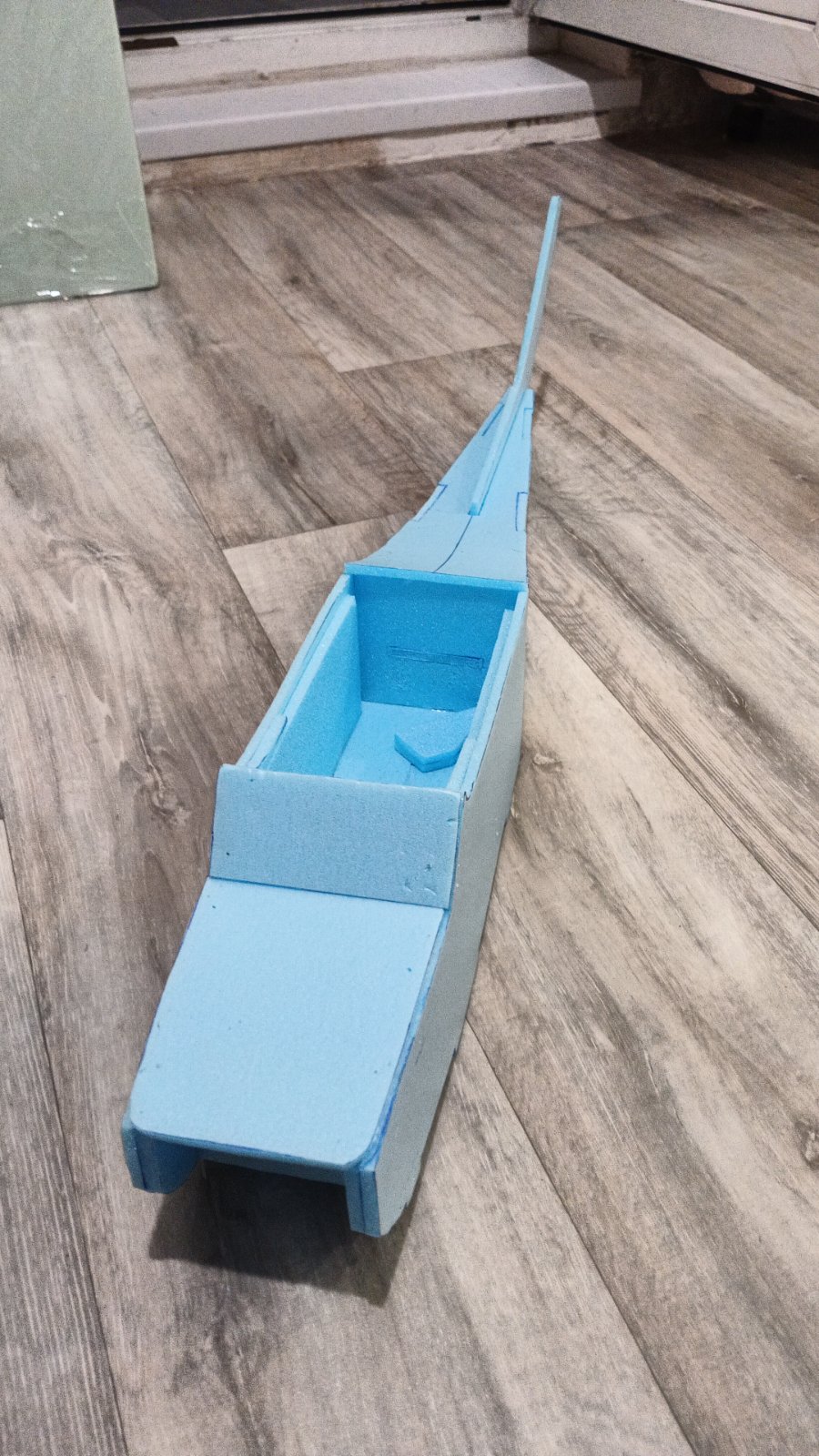

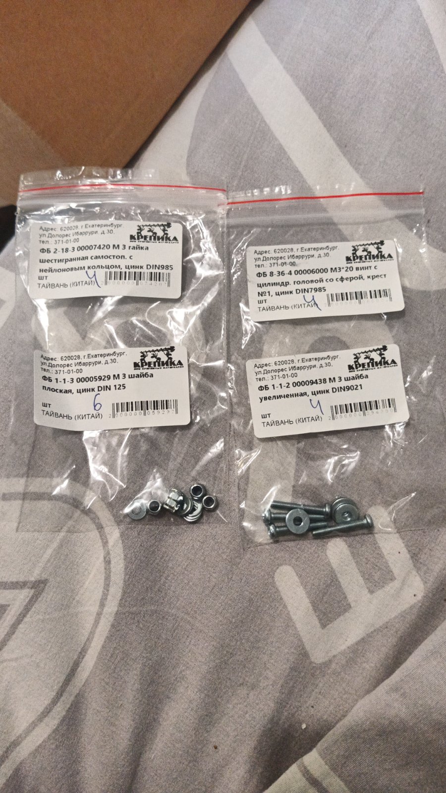

Купил съездил крепеж под мотораму, сейчас ищу линейку деревянную...
Шайбы, болты М3, гайки самоконтрящиеся
