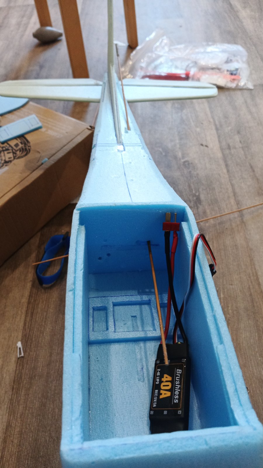

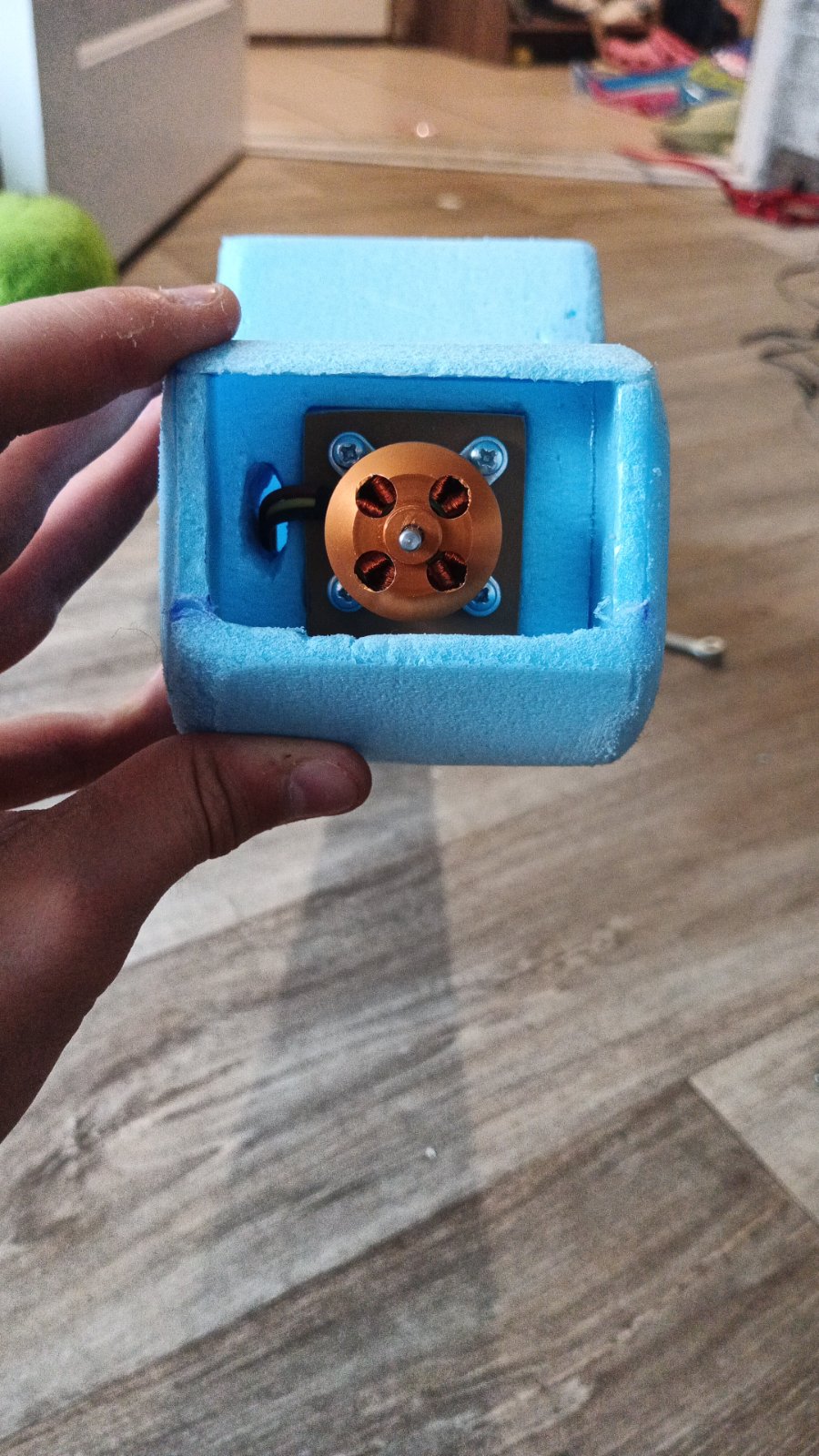

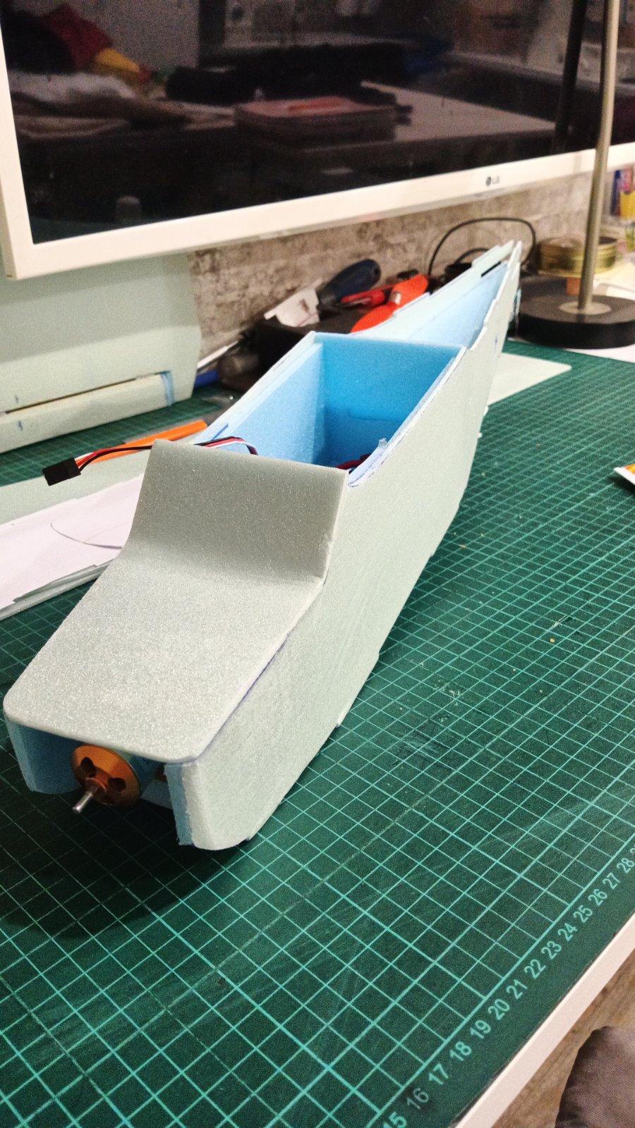

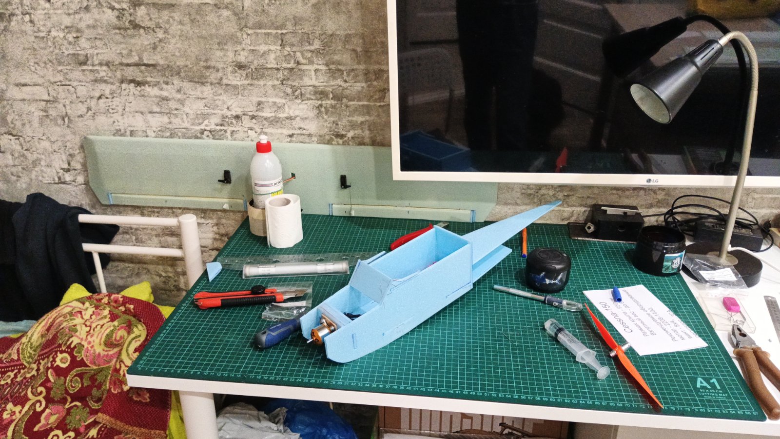

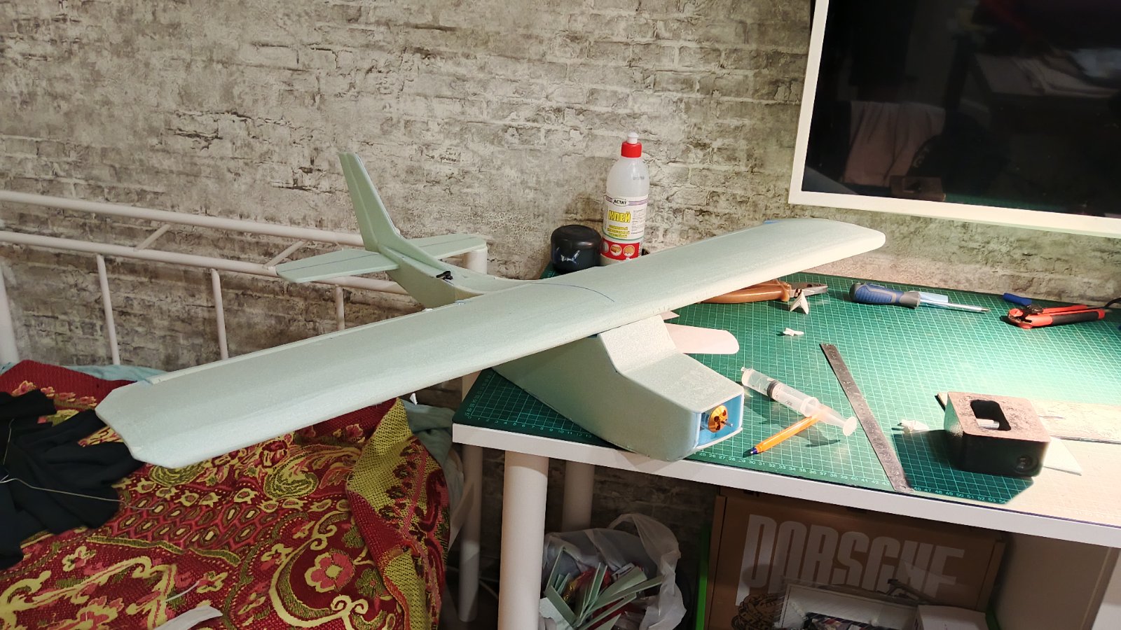

Добрый вечер, нашел я наконец то шуруповерт, просверил все отверстия, и наконец то, я вклил мотораму в физюляж.
Шайбочками сделал выкос вниз, и немного влево если смотреть со стороны хвоствого оперения

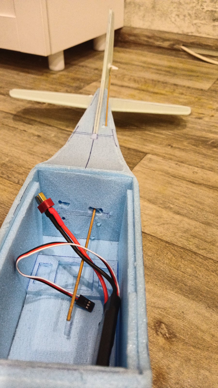

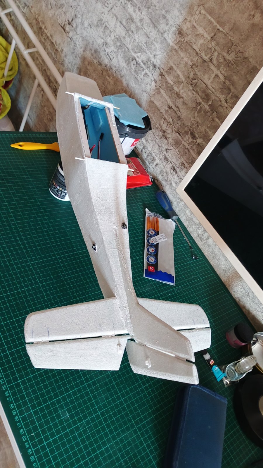

Попытался сделать тяги, вышла только одна, вторая никак не выходит, начинаю ее пытаться вывести в нужное место, она выходит ровно под второй, скорее всего надо будет переделывать физеляж, и уже заранее проводить боудены под проволоку, ибо с бамбуковыми стержнями не выходит

Это всё потому что у вас фИзЕляж,а был бы фЮзЕляж всё былоб по самолётному). Шутка конечно,но коверкание игры слов теряет интерес к теме,поверьте)). И ещё,покажите фотки и при виде сбоку или хоть 3/4,совсем не информативно,не понятно об что речь.
Я запутался уже блин. Речь идет о тягах рулей направления и высоты, когда я пытаюсь их провести вслепую, я не могу попасть туда куда надо, с килём удалось такое провернуть, а вот с стабилизатором нет, тяга выходит везде, но не в нужном месте. Чаще всего вылезала под тягой киля, сейчас я сделал вывод, что переделаю фюзеляж, предварительно сделаю дополнительнве шпангоуты, сделаю проводку боуденов из силиконовой трубки, в которую будет вставлена оцинкованная проволока. По размерам все подобрано и куплено, осталось распечатать на плоттере чертеж, вырезать по линейке, и склеить новый со своими доработками поскольку шпангоут который сделали Alnado не очень хорошо выполнен, так же стоит добавить охлаждение ESC, хотя если стоит ругулятор 40А, а мотор 15-16 этого можно не делать.
Ну и так же это стимул переделать немного кривой стабилизатор, и сделать у него адекватные петли, а не петлю из серпянки. Скобу я свою достану, из старого киля петли тоже.

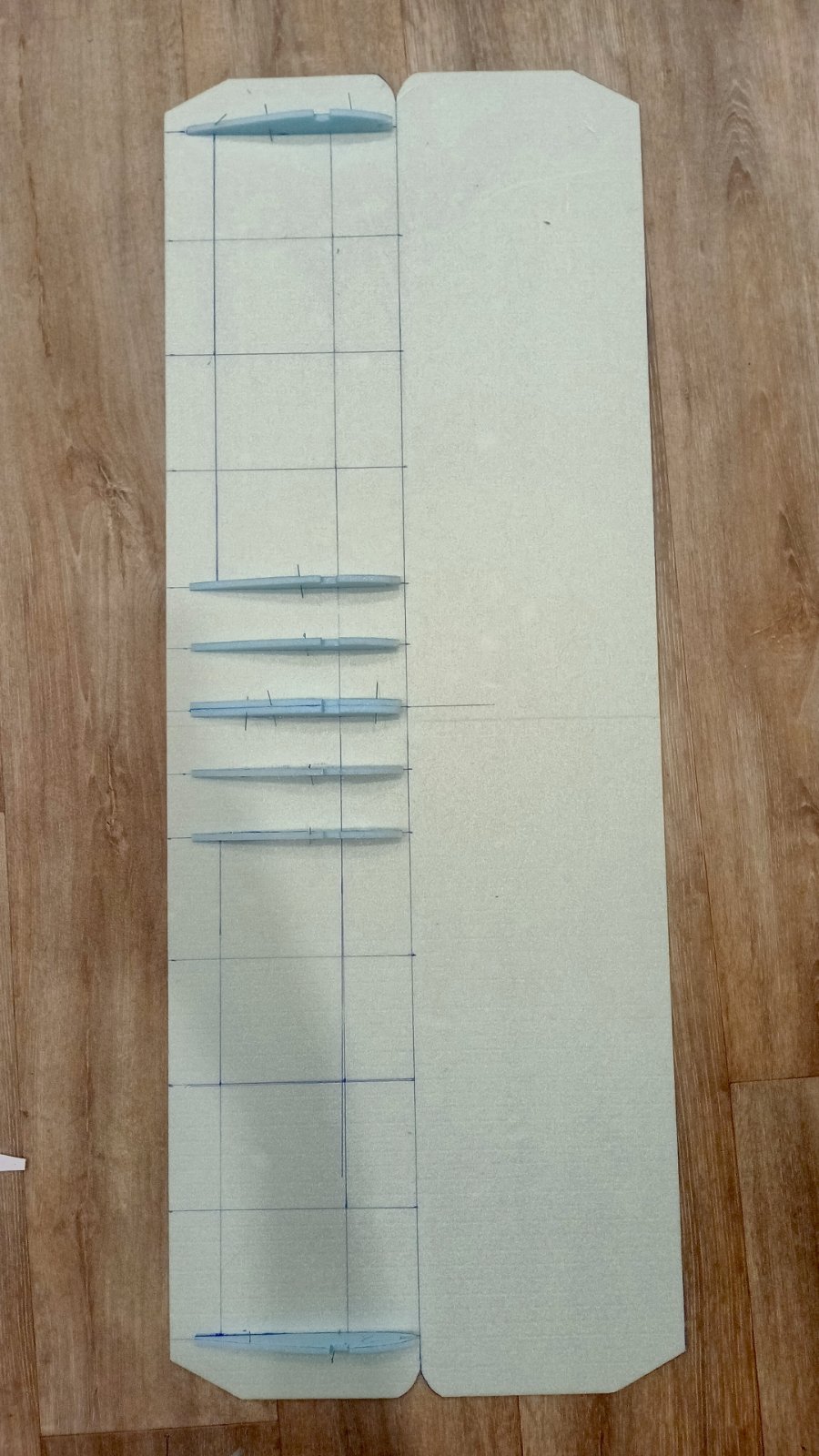

Доброй ночи, я вернулся, завтра если останется время начну вырезать новые цельные шаблоны, и передевать все, так же докупил оставшуюся электронику в виде зарядника и аккумуляторов.

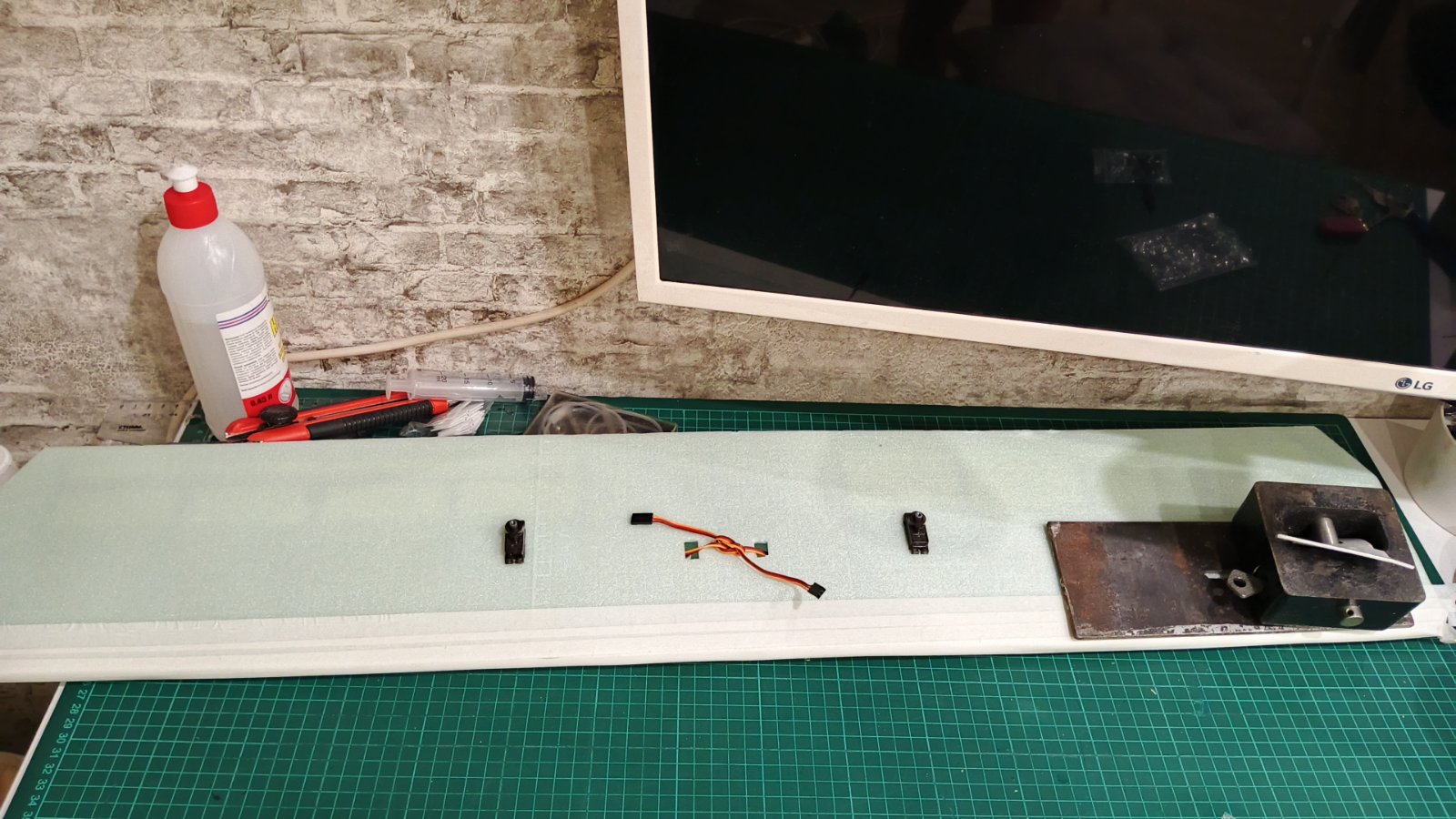

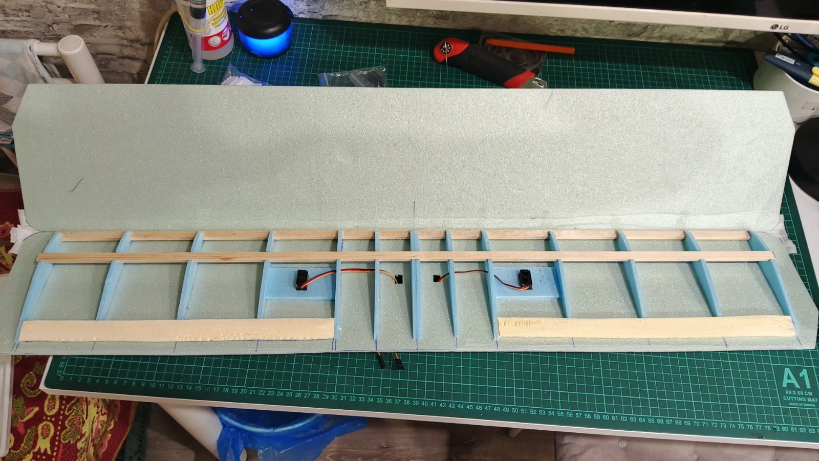

Начал делать центроплан, завтра вклею укороченные нервюры, найду где-нибудь кусок пеноплекса, вклею его для того чтоб сделать элероны и буду зашивать второй половинкой предварительно обклеив часть сгиба скотчем и сделав пару надрезов чтоб согнуть легче было.

Доброй ночи, доделал крыло, завтра начну делать физеляж и вырежу элероны, из своего добавил усиления для петель на фото есть полоски две, они по чертежу от ALNADO, а я добавил 8 брусков между нервюрами шириной 32мм.

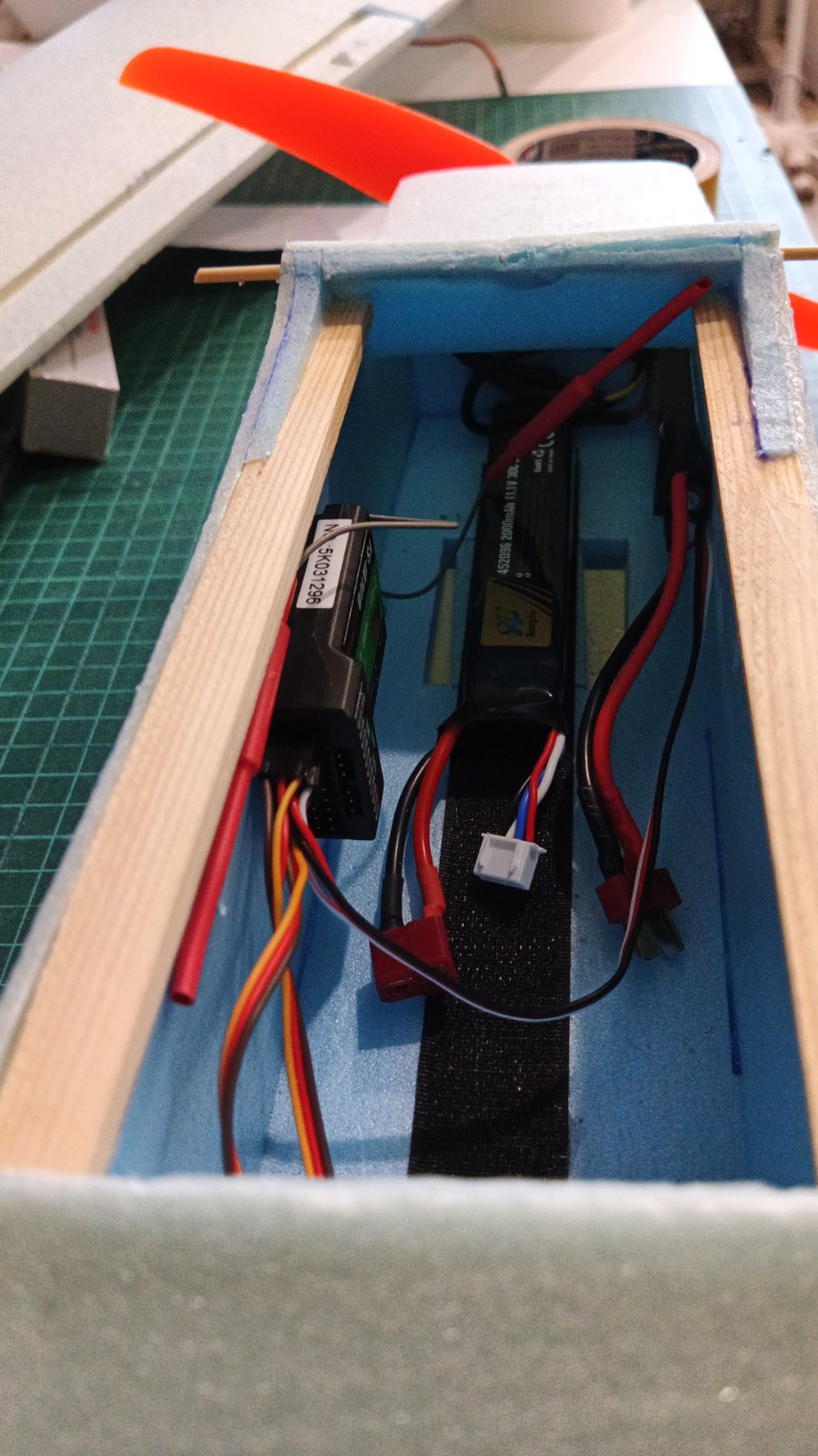

Добрый вечер, пожксперентировав с сервами, я пришел к решению заменить SG с пластиковыми шестернями, на MG с железными, так же придумал как сделать сервы, так, что торчит качалка, и тянуть тяги в 2,5 раза меньше надо, и без боуденом обойдусь, можно в теории скрыть полностью сервы вырезав лючек, сервы все равно парралельны обшивке.

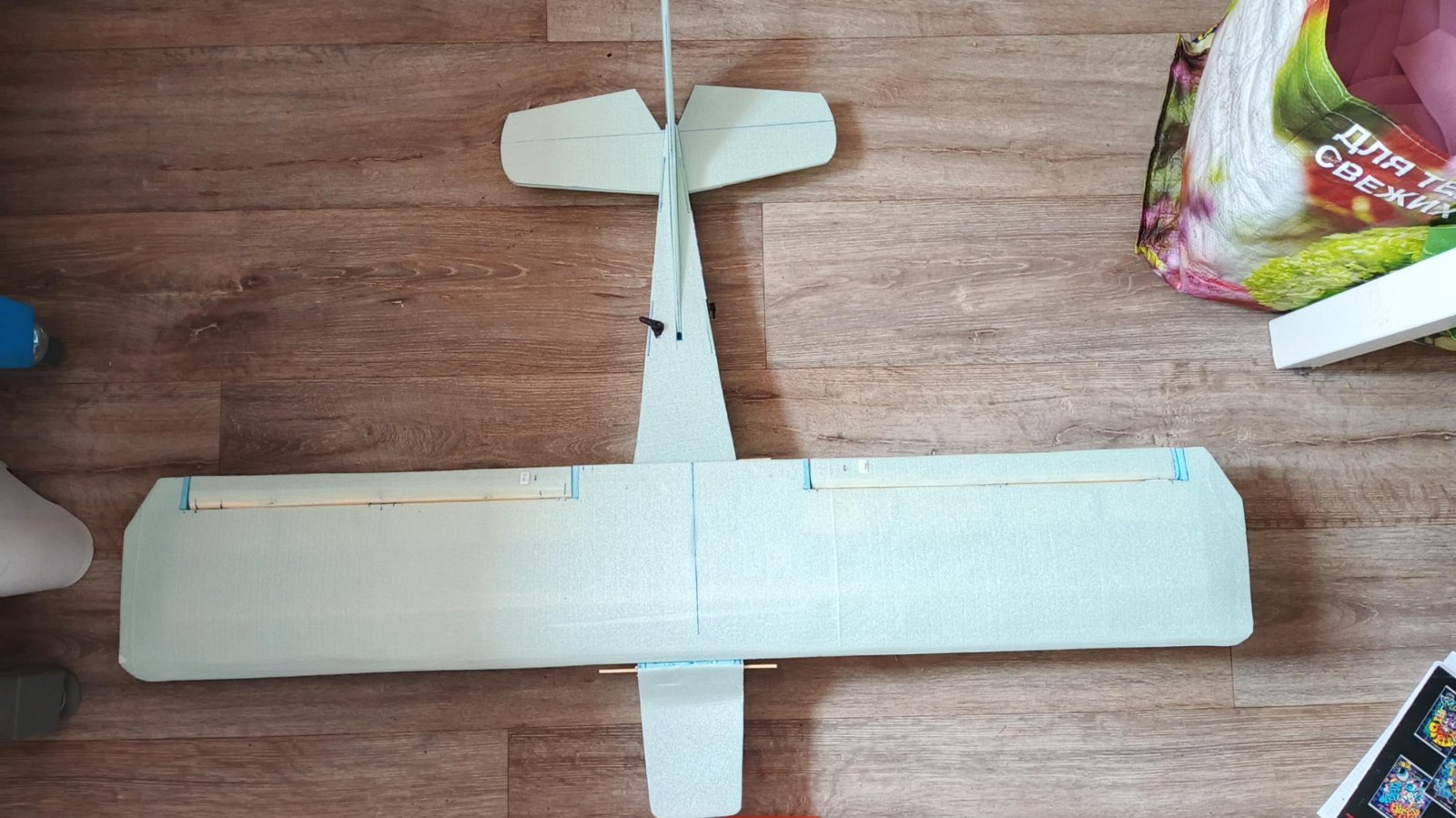

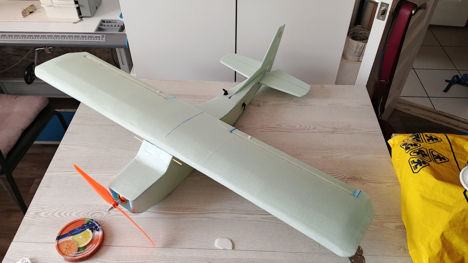

Уже скоро закончу, 28го приедет шпатлевка, а краски завтра, загрунтую валиком, покрашу в белый основной, оклею пол нужный узор, закалерую краску и покрашу в 3-4 слоя, по весу запас в 550гр, до того момента когда тяговооружённость будет равна единице, а щас ±1,5

Ну и вопросики---почему сервы с металическими шестернями? Для такой маленькой и лёгкой модельки вполне пластиковые подходят.
Вес 550гр ( или что имелось ввиду?) с чем,с полным обвесом? Центровку проверял , с полным обвесом? Что за значение + -1,5?
Какие размеры модели?
Что за шпатлёвка?
Люфижяз или жифюляз, ой пардон,фИзеляж,а лучьше ФЮЗЕЛЯЖ)), какого сечения? Как стопорится акум и где он лежит?

1) сервы с металлическим редуктором из за страха, что срежет шестерни, когда вручную прокручивал серву при проверке после того, как срезал ушки, у меня проскакивал редуктор, и из за этого решил взять с запасом, чтобы было прочнее, хоть немного, но тяжелее.
2) Это запас до максимального значения взлетной массы, моторчик выдает 1000-1100гр тяги.
3) крыло 950мм в размахе, с хордой в 180мм, фюзеляж без киля 660мм.
4) шпатлёвка: Шпатлевка легкая EURO FILLER LIGHT KTA от Tikkurila, взял ведерко объемом 0,9кг

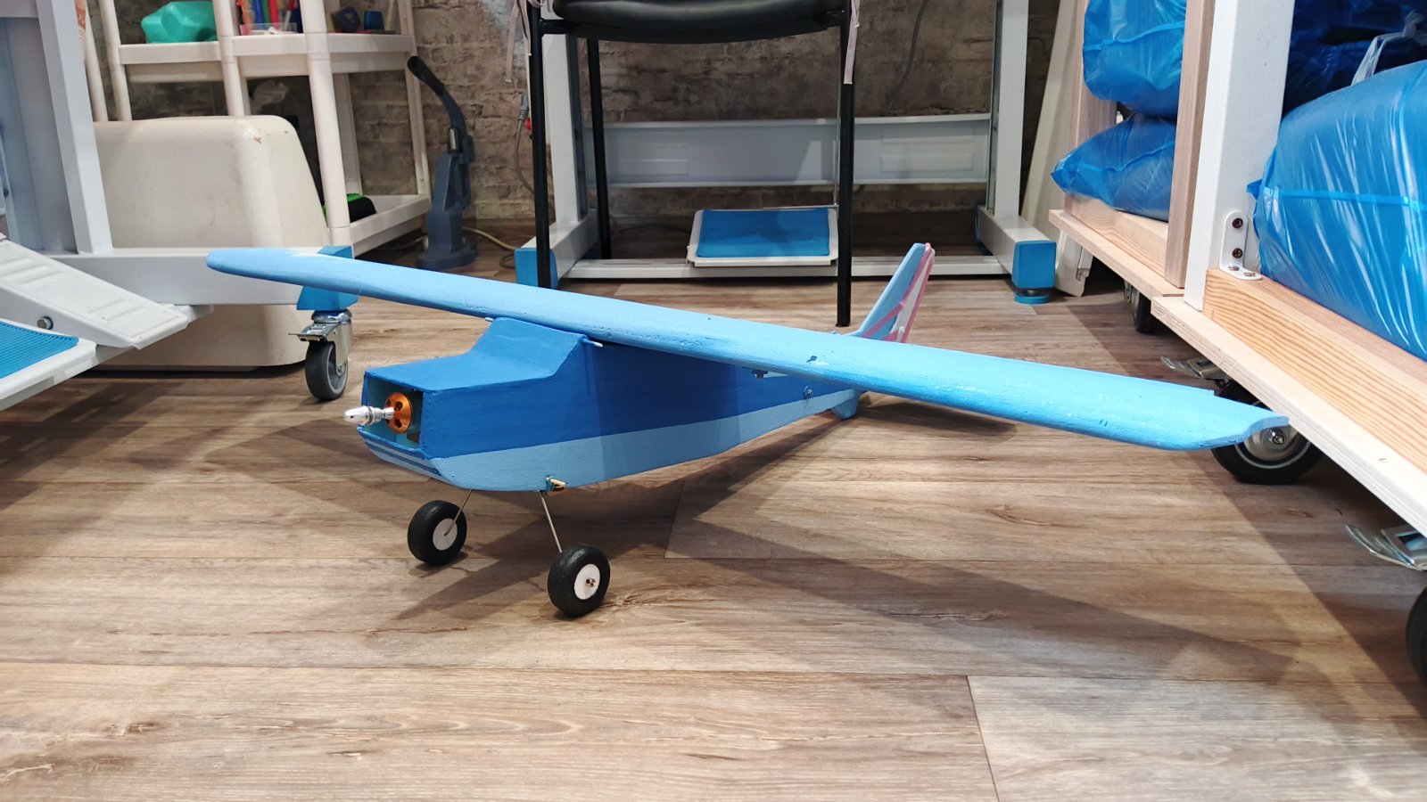

Добрый день, модель почти закончил, 6го сентября поеду пробовать летать, на симмуляторе уже вспомнил как управлять похожей по развесовке и размаху. Осталось разобраться как расположить антены приёмника и покрасить, но перед поездкой только зашпаклевать чтобы выглядело получше, а после, если будет все хорошо то покрашу.

Добрый день, сегодня начал грунтовать, осталось только днище, и чуть-чуть на носу с одной из сторон
