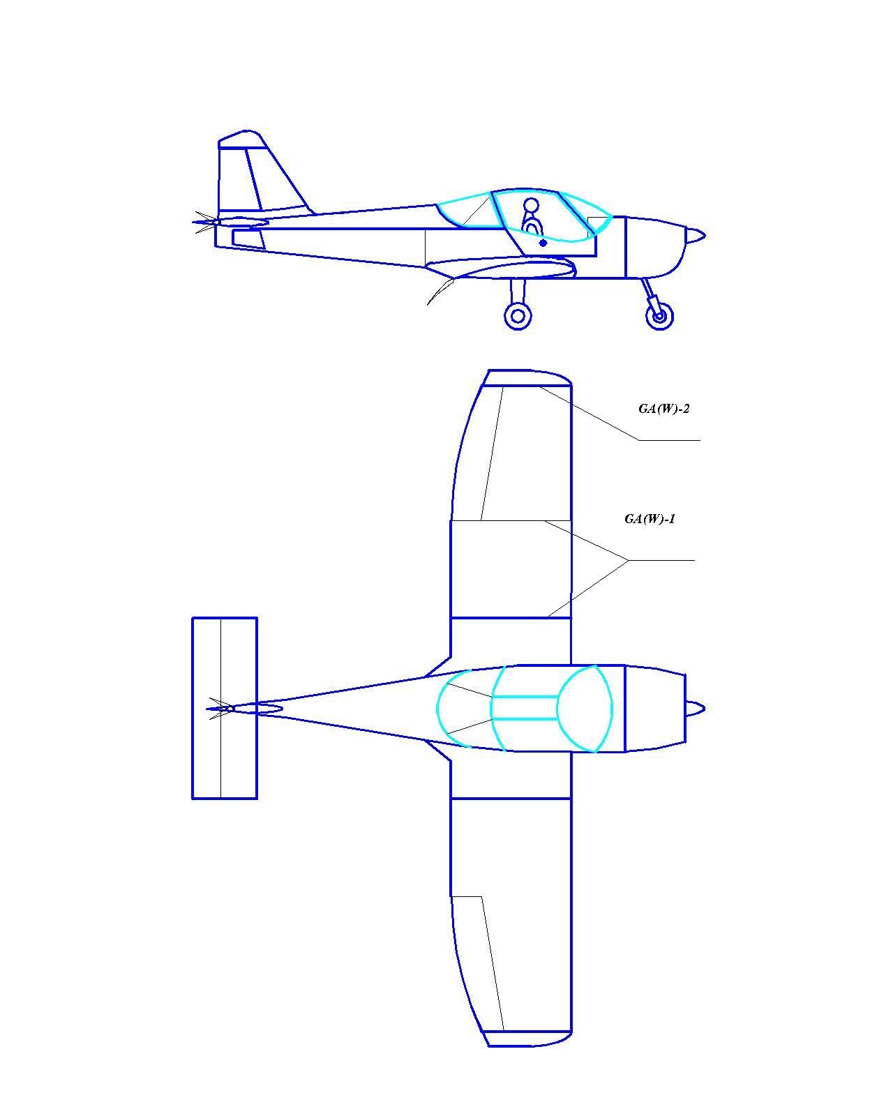

промежуточные профили строятся чисто графически или математически: У=Укон*2*а/L + Укорн*(1-2*а/L)., где а расстояние от корня до нужного сечения
Для простоты сделайте таблицу в XL и будет вам счастье.
Мне однозначно необходим математический расчёт, т.к изготавливать крыло буду на ЧПУ. По вашей формуле можно вычислить только хорды профилей, а мне нужна формула, с помощью которой можно вычислить координаты смешанного (GA(W)-1,GA(W)-2) профиля,т.е получить производные, но это- полбеды. Необходимо знать: в какой момент делать переход от одного профиля к другому! Догадки и измышления в таком деле, права на существование не имеют. Нужна научная база, но прочитав форум понял, что с этим- полный кирдык. Неужели придется отказаться от этой идеи?
Берете по оси Х  одинаковую долю хорды (или%) по корневой и концевой хорде, определяете Укорн и У конц. Ордината промежуточного профиля на той же доле хорды промежуточного профиля определится по этой формуле.
Изначально про ЧПУ не было ни слова. Вы спросили как определить ординаты промежуточного профиля. А как определять плоскость образованную дужками двух профилей (не имеющих математического описания - только координаты) подумайте сами.
При изначально поставленном вопросе ответ думаю, полный, строить только по точкам.
Для ЧПУ применяйте АВТОКАД.

У меня такое чувство, будто я Вас чем-то обидел? Заметно нервничаете. Если что не так- пардоньте! Видимо это я плохо объясняю. Решено: выходные потрачу на самостоятельную проработку своих вопросов. Думал по-лёгкому "срубить" инфы, да вот - хрен тебе! Всем- спасибо и удачи.
Могу вам даже программку для трапециевидного скинуть 🙂
[highlight]Необходимо знать: в какой момент делать переход от одного профиля к другому! [/highlight]
Без продувок - это му пустозвонство. Но если очень хочется, то на свой вкус можно.

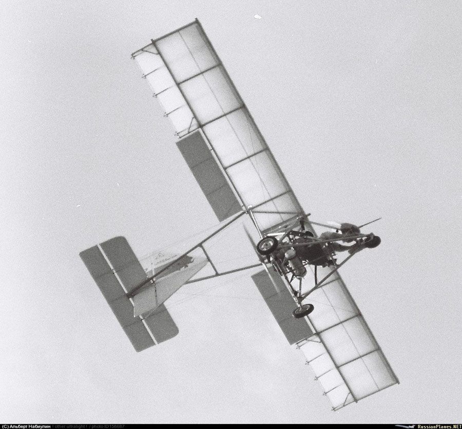

Подскажите, какие недостатки в размещении элеронов в корне крыла?
    116,6 КБ · Просмотры: 301
Попробуйте мысленно толкнуть пальцем 1/3 полуразмаха крыла и 2/3 . Где силы меньше понадобиться?
Почитал про самолет изображенный на фото (Ультралайт "Спило" (слоненок) Тбилисского авиационного завода), пишут, что по крену управлялся нормально. На малых скоростях  усилия на РУС тоже маленькие (на некоторых СЛА ставили пружинные загружатели РУС), если и увеличатся (усилия), то с ними пилот справится, скорее всего они не выйдут за пределы усилий установленных нормативами.
Зато компоновка элерона упрощается, не так сильно нужно усиливать крыло на кручение в районе элерона.
