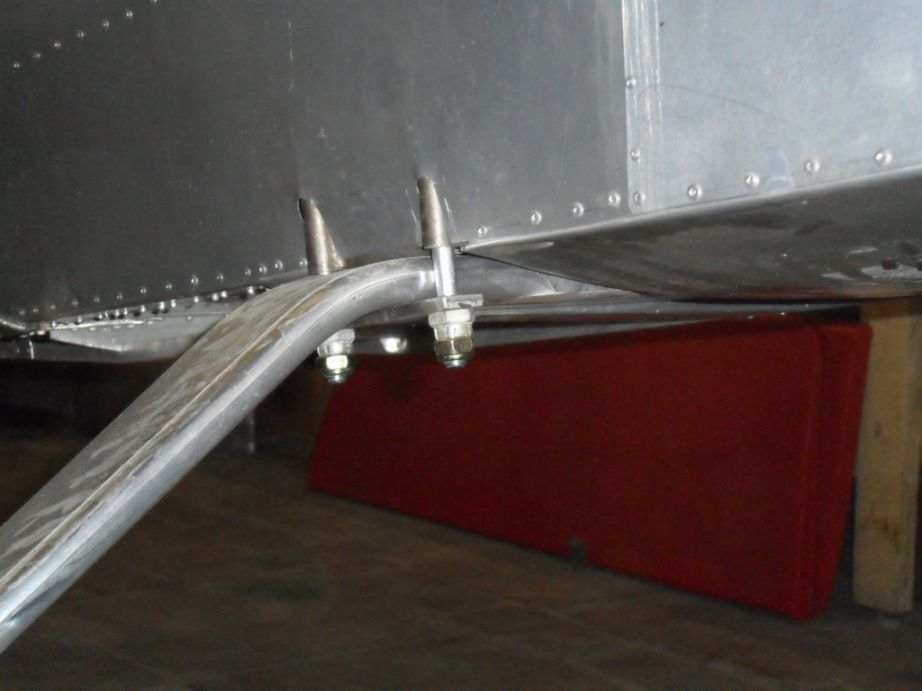

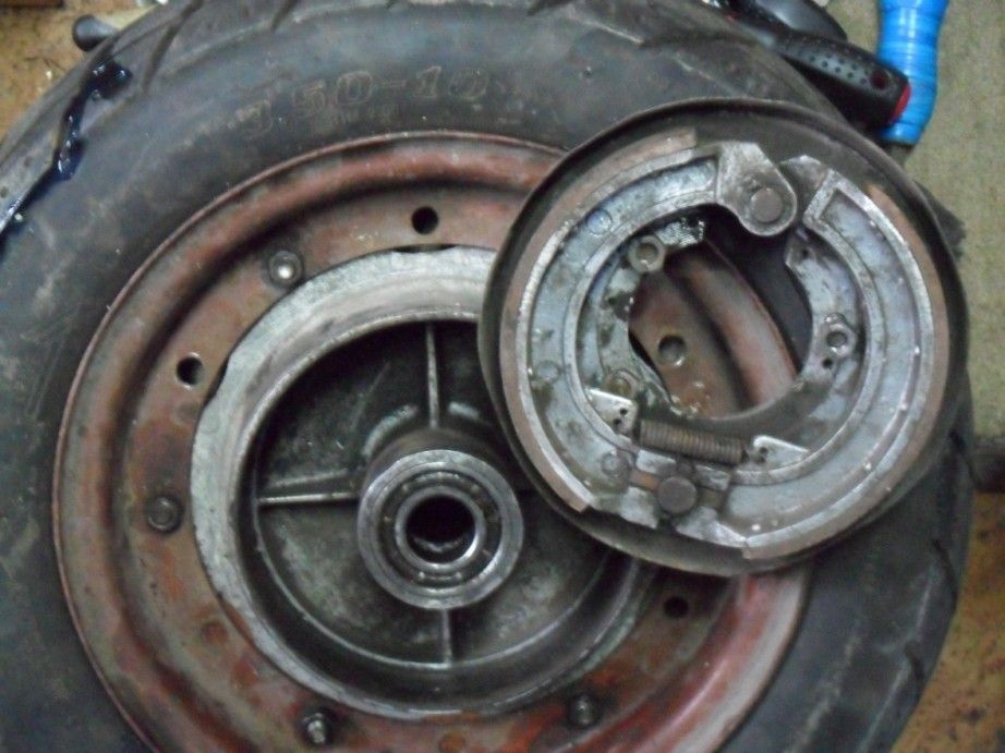

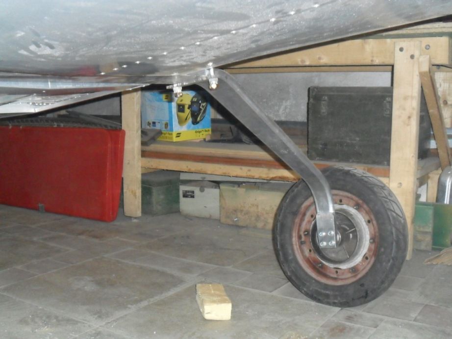

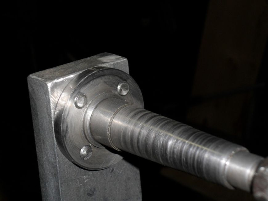

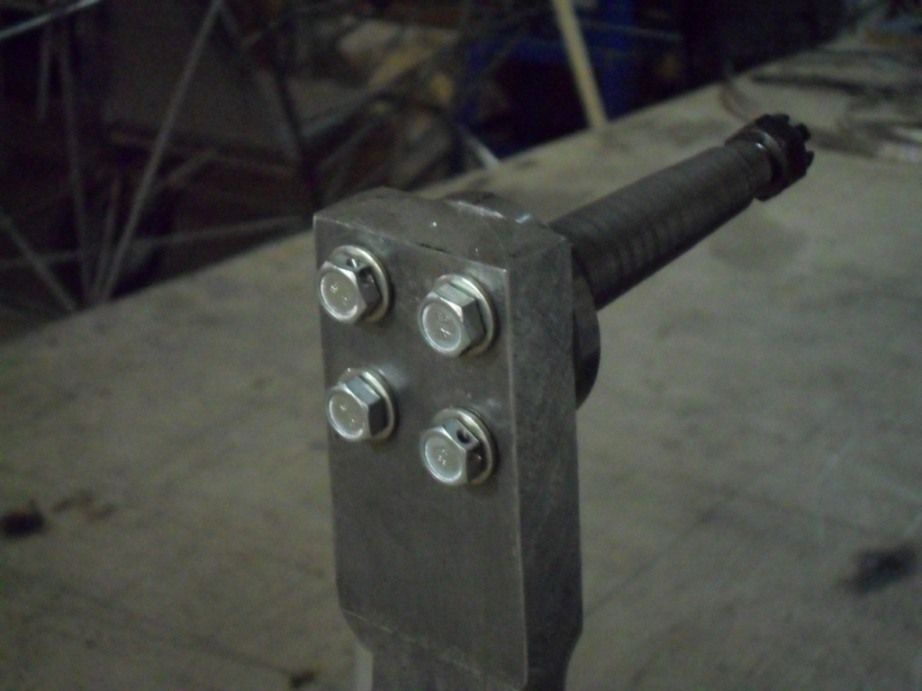

Дошла очередь до  основного шасси. Привернул полуоси к рессоре. Колеса и тормоза от мотороллера.
    50,9 КБ · Просмотры: 244
    93,6 КБ · Просмотры: 289
    38,3 КБ · Просмотры: 251

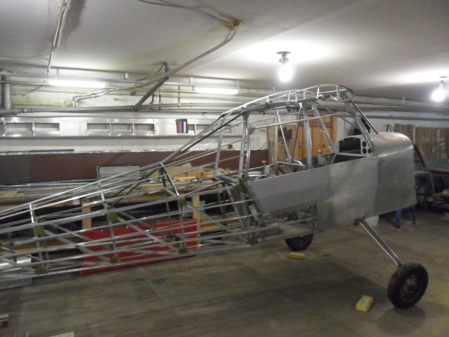

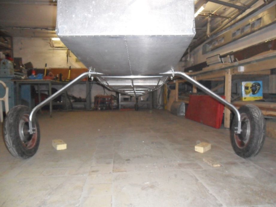

Примерил к самолету. Стояночный угол 14 гр.
    89,4 КБ · Просмотры: 267
    79 КБ · Просмотры: 286
    66,5 КБ · Просмотры: 263
Все это весит 84 кг.

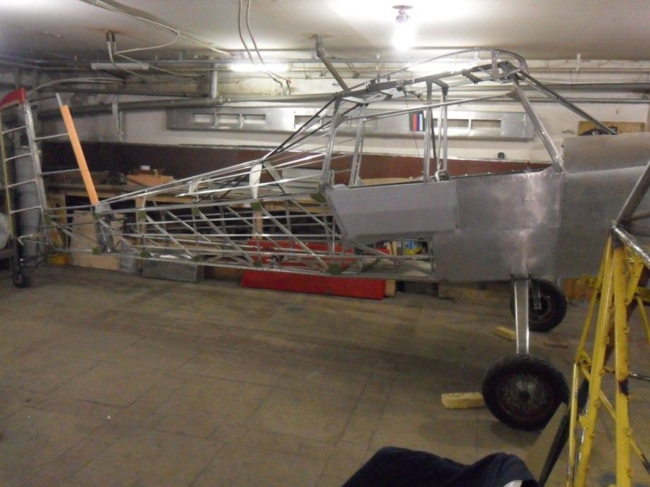

Из фотографий добавить пока нечего. Идет муторная, малозаметная мелочевка. Недельки через две все будет готово к обтяжке тканью.

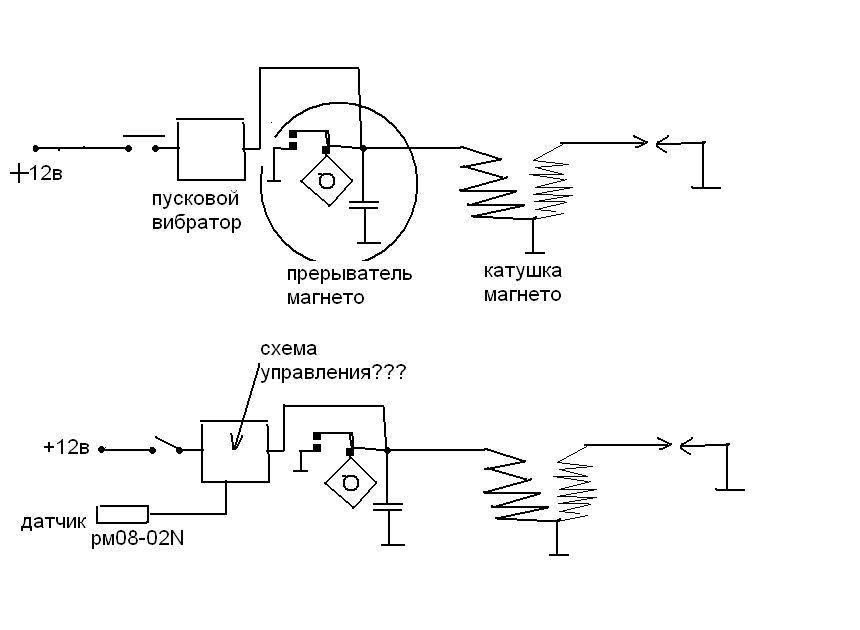

Хочу обсудить два вопроса по электро оборудованию. Первое, нужен генератор на 12V и мощностью 20-25 W весом до килограмма. Привод планирую от ветряка. У кого какие предложения?.
Второй вопрос к электронщикам. Есть желание заменить пусковой вибратор, электронной схемой дающей искру в строго определенный момент. При пуске вибратор работает непрерывно потребляя приличный ток.  Искра происходит только в момент размыкания контактов магнето, поэтому при ручном запуске приходится одной рукой проворачивать винт,а другой, нажимать кнопку вибратора,что не очень удобно. Нужно  собрать схему которая подавала бы напряжение на магнето не постоянно,а только в нужный момент. Момент задается индукционным датчиком. Тогда при пуске достаточно будет включить тумблер питания и провернуть винт, датчик будет установлен на срабатывание после ВМТ , что повысит безопасность ручного запуска. На мой, дилетантский взгляд схема должна быть достаточно простой. А может можно пристроить какой ни будь готовый электронный блок?

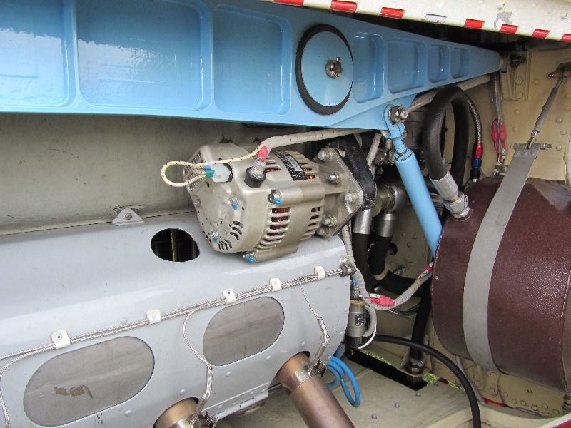

Есть подобный генератор американской фирмы B&S Speciality products.
http://www.bandc.biz/sukhoi-lom-gear-driven-alternators.aspx
Он устанавливается вместо штатного. Мы установили более мощное изделие (400 Вт) той же фирмы.
Экономия  массы- более 4 кг. 😎

Про такие генераторы я знаю. Для меня слишком дорого , да и мощность такая в моем случае не нужна. АКБ нужен в основном для питания пускового вибратора, из приборов от него питаются только тах и маслотермометр. Спокойно обходился АКБ в 9 а\ч, заряжая его через 2-3 недели.
Спрашивая про генератор я имел в виду что то самодельное.  Маломощный генератор можно сделать из шагового двигателя. Может кто подскажет какой шаговик в режиме генератора  обеспечит 13-14v и 1,5-2A. ну и какой то регулятор напряжения нужен будет. Хотя если ток не превысит 1,5А  можно и без регулятора. Привод скорее всего от ветряка т.к. на моем двиге нет приводов.

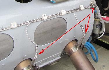

Да,на всех 4-х цилиндрах. Комплексный прибор контроля параметров двигателя позволяет это сделать.Полезная штука при наличии высотного корректора.

Но показывает образец решения. Также можно приспособить какой-нибудь скутерный генератор,главная проблема-сделать вал-переходник. Система с ветряком будет геморройнее и не легче.
