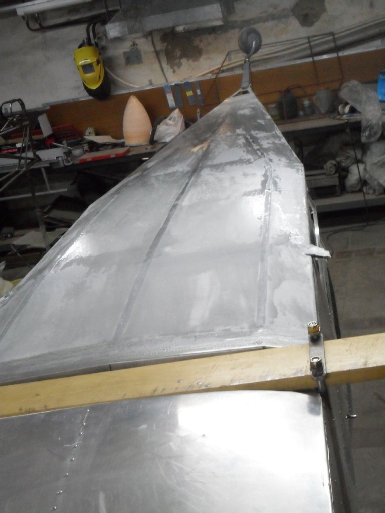

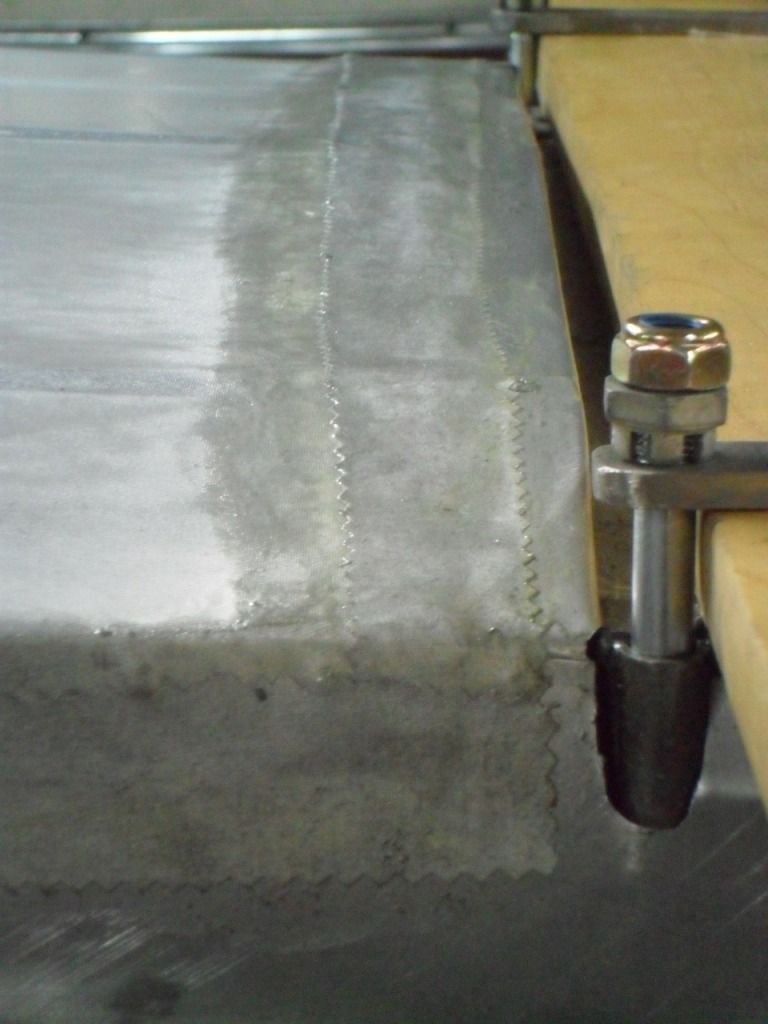

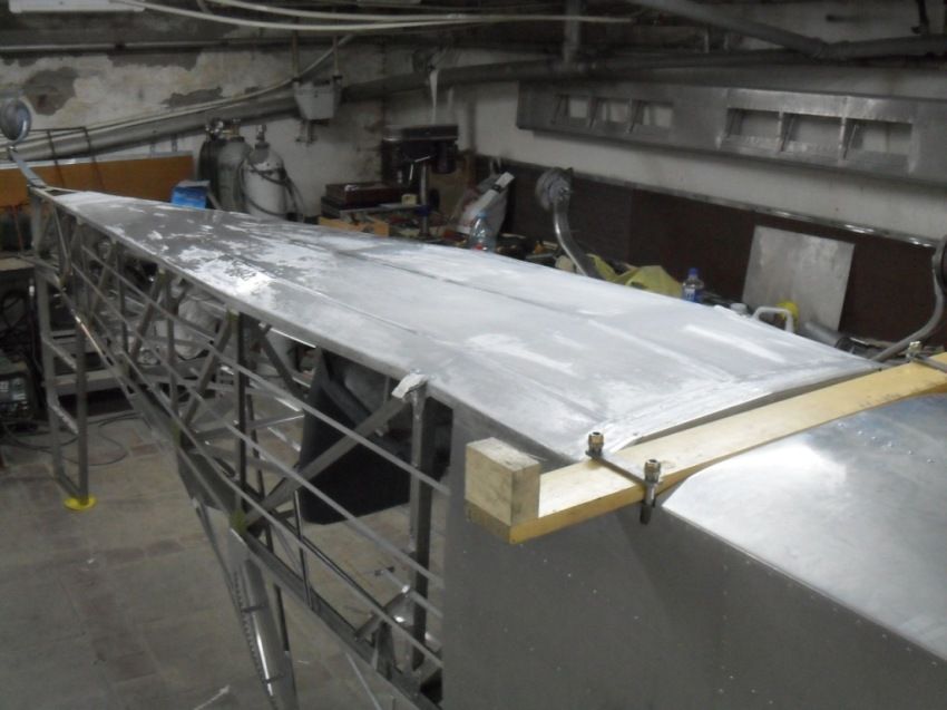

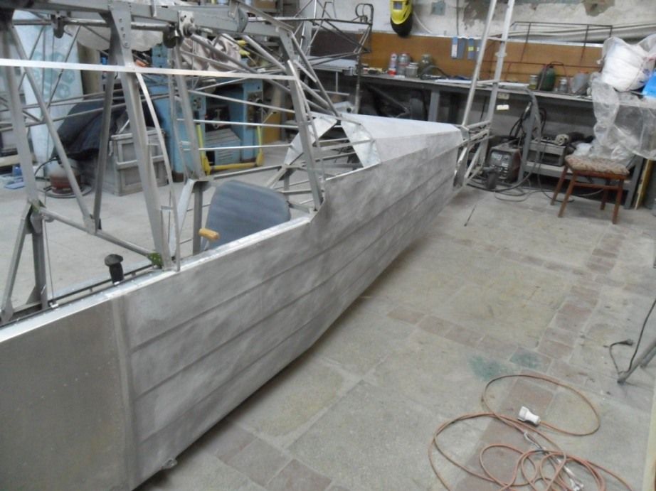

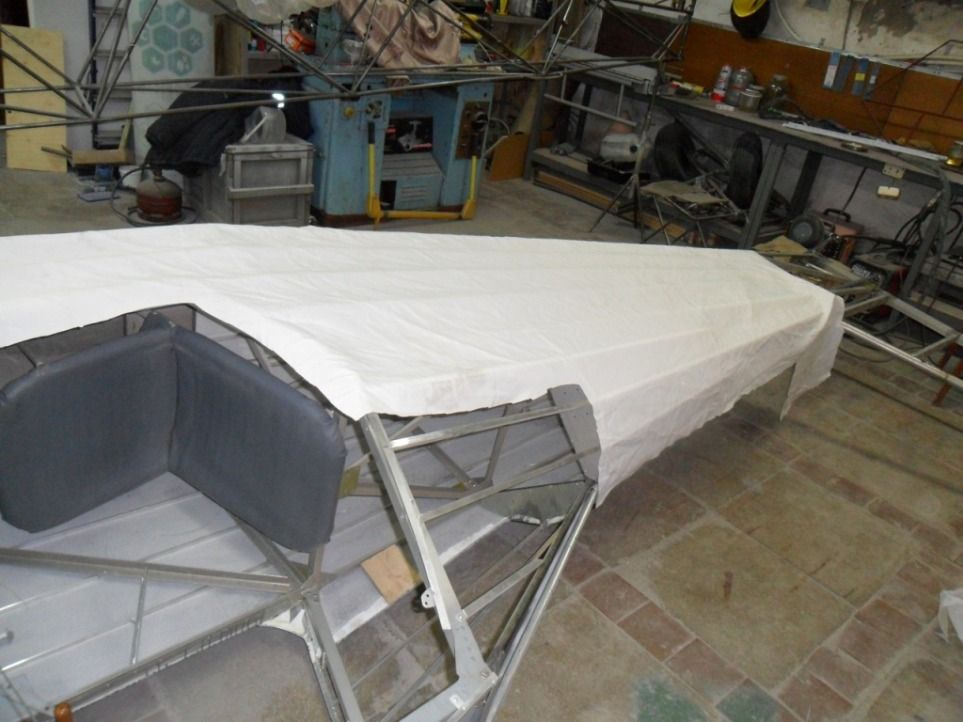

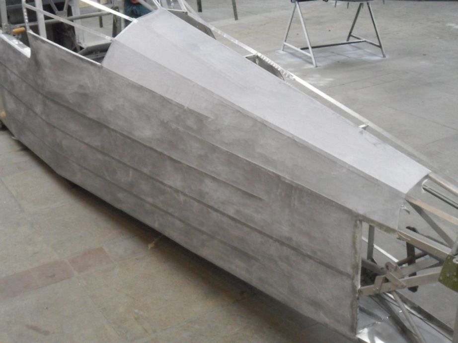

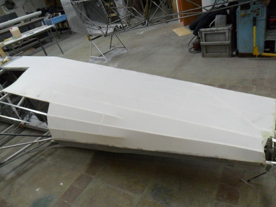

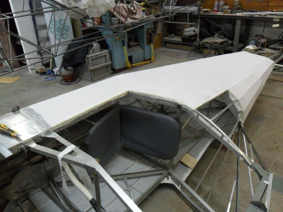

Приступил к обтяжке. Украинская псевдотермоусадка. При нагреве выравниваются  небольшие складки но натяжки не получается. Тянем эмалитом . 4 слоя.
На фото первый слой, еще влажный.  К металлу приклеил 88-м.

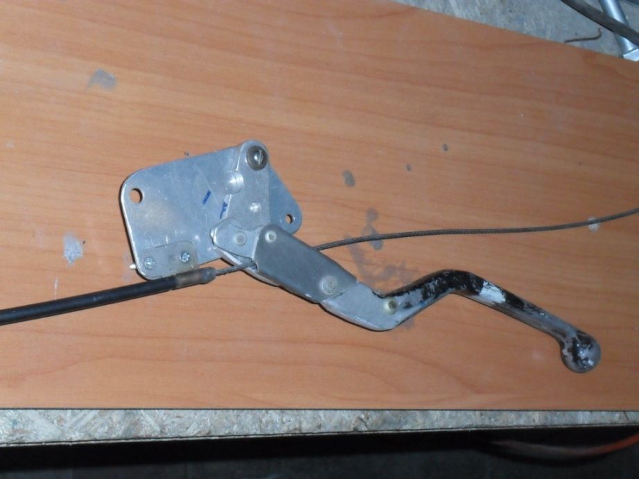

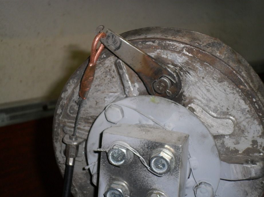

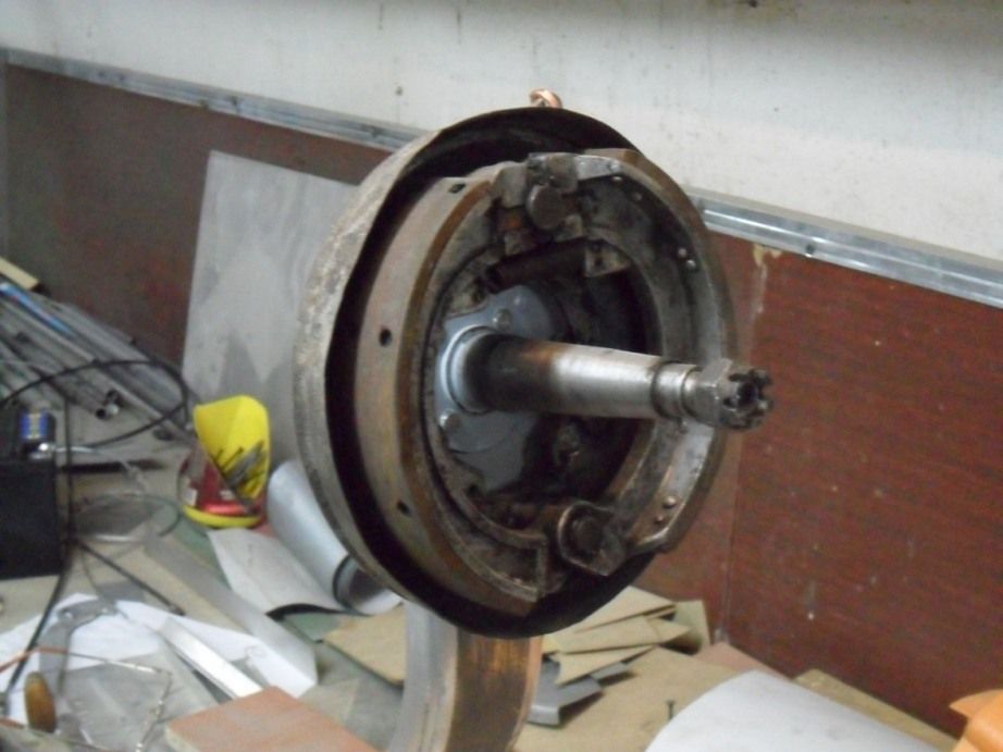

Тормоза.
    67,8 КБ · Просмотры: 255
    71,3 КБ · Просмотры: 244
    58,7 КБ · Просмотры: 267
Александр , Вы  конечно  молодец,  но  как  то  грубовато  сделано.  Работать  будет,  но  сильно  бросается  в  глаза.  Я  когда  вижу  подобное  на  самолете  готовым  к  облету  допустим,  сразу  в  голове  начинаются  роиться  сомнения  в  остальном.
Ручка тормоза где будет стоять?
На задней РУС.
Согласен, не музейный образец.  Много раз видел как стремление сделать так , чтобы все радовало глаз,  заканчивалось "броненосцем" или долгостроем. Меня вдохновляет конструкция  АКМ. Неказисто но работает безотказно. 😉
Коуши есть в любом строймаге,медную трубочку скрутите,а на конец тросика термоусадку -копейки,зато как приятно.

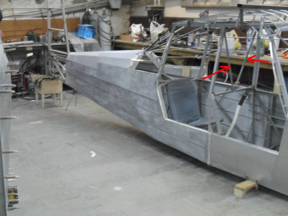

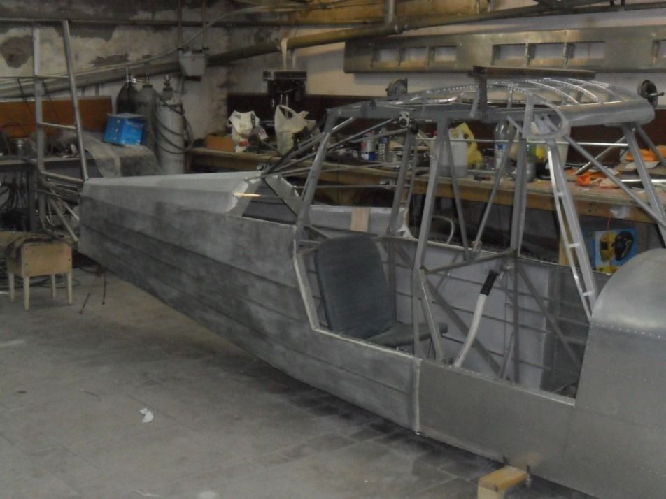

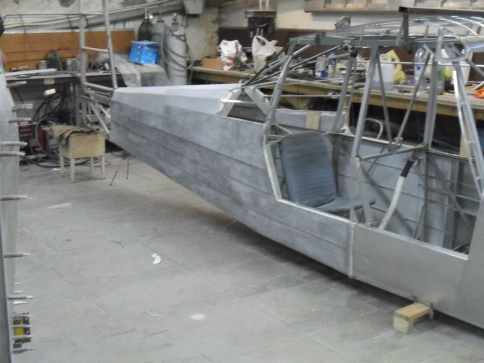

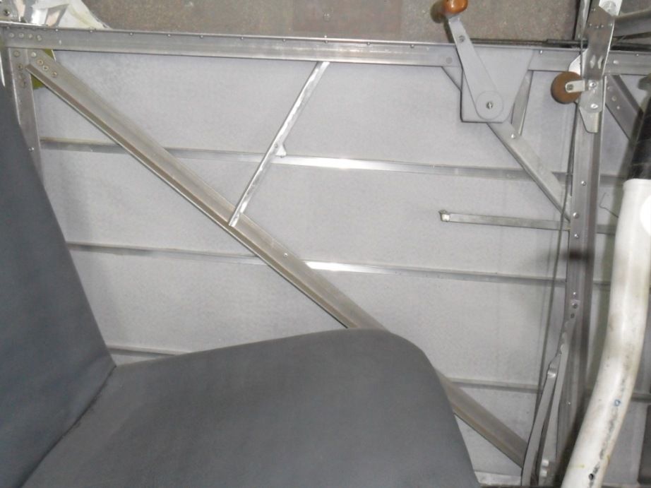

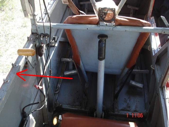

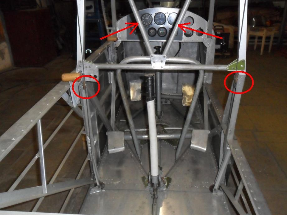

Средняя опора образована плоской фермой и рамой, судя по фото, по диагональному сдвигу ферма значительно прочнее, чем рама. В узлах, отмеченных окружностями возможно образование трещин. Я думаю, что раму нужно усилить, хотя это моё ИМХО, и возможно я что то не увидел или не понял.
    75,7 КБ · Просмотры: 277
    72,8 КБ · Просмотры: 298
Думаю выдержит ,есть ещё подкосы. Но в эти узлы засадил бы болтики.
Эти узлы замечательно работали на "красном". Более 500 часов и свыше 1200 посадок.

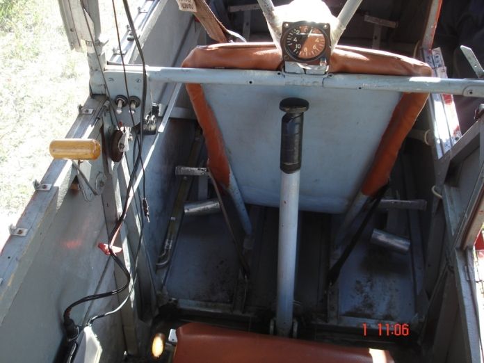

    54,7 КБ · Просмотры: 275

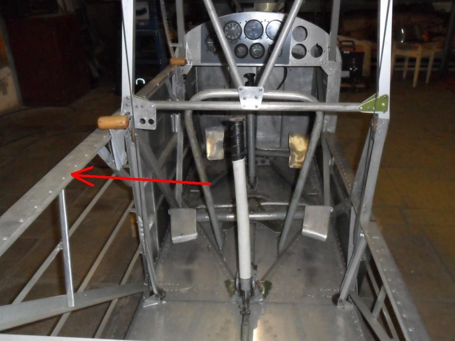

Если я правильно понимаю, то диагональные нагрузки на раму берутся работой на изгиб продольного стержня фермы?
