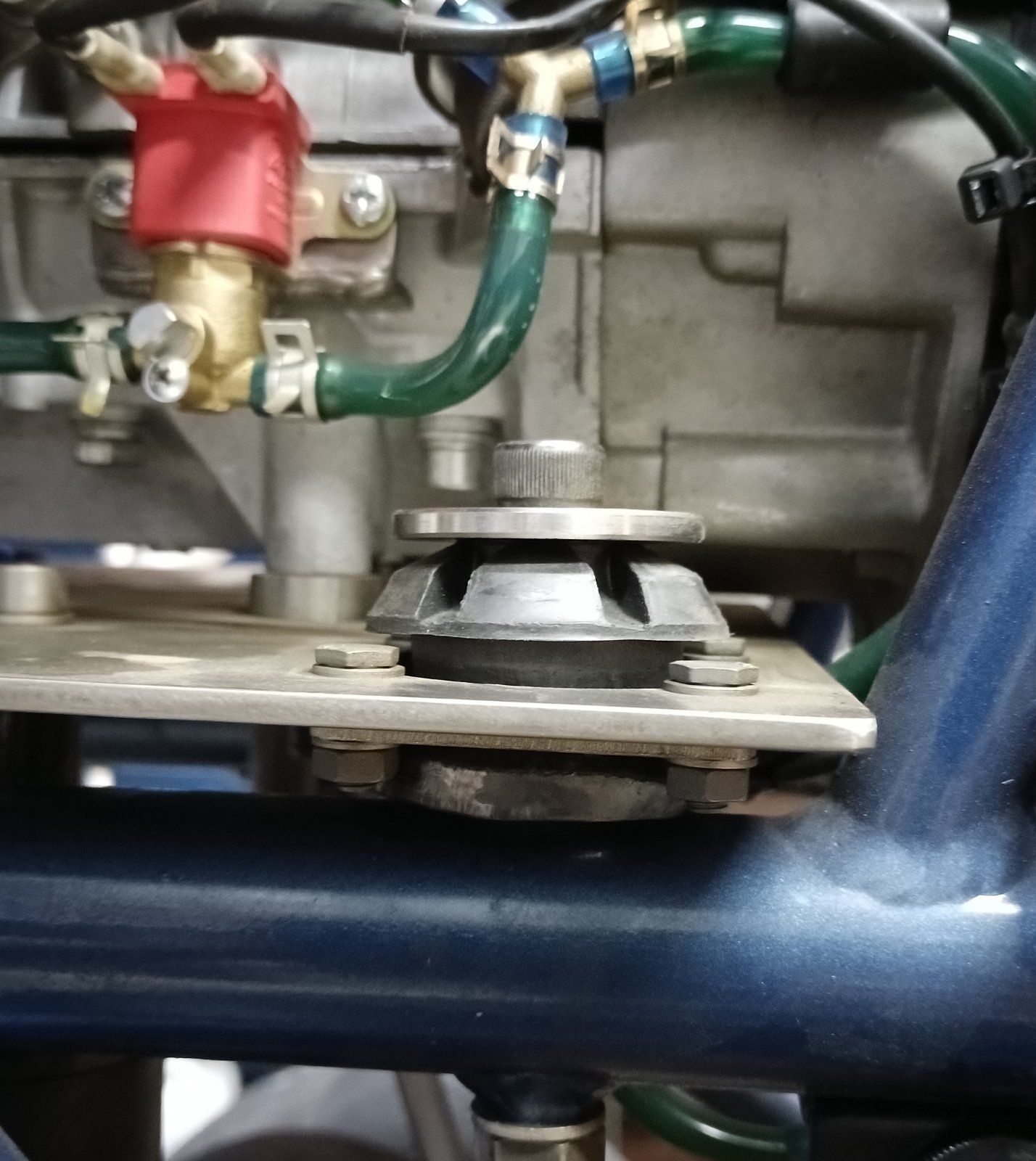

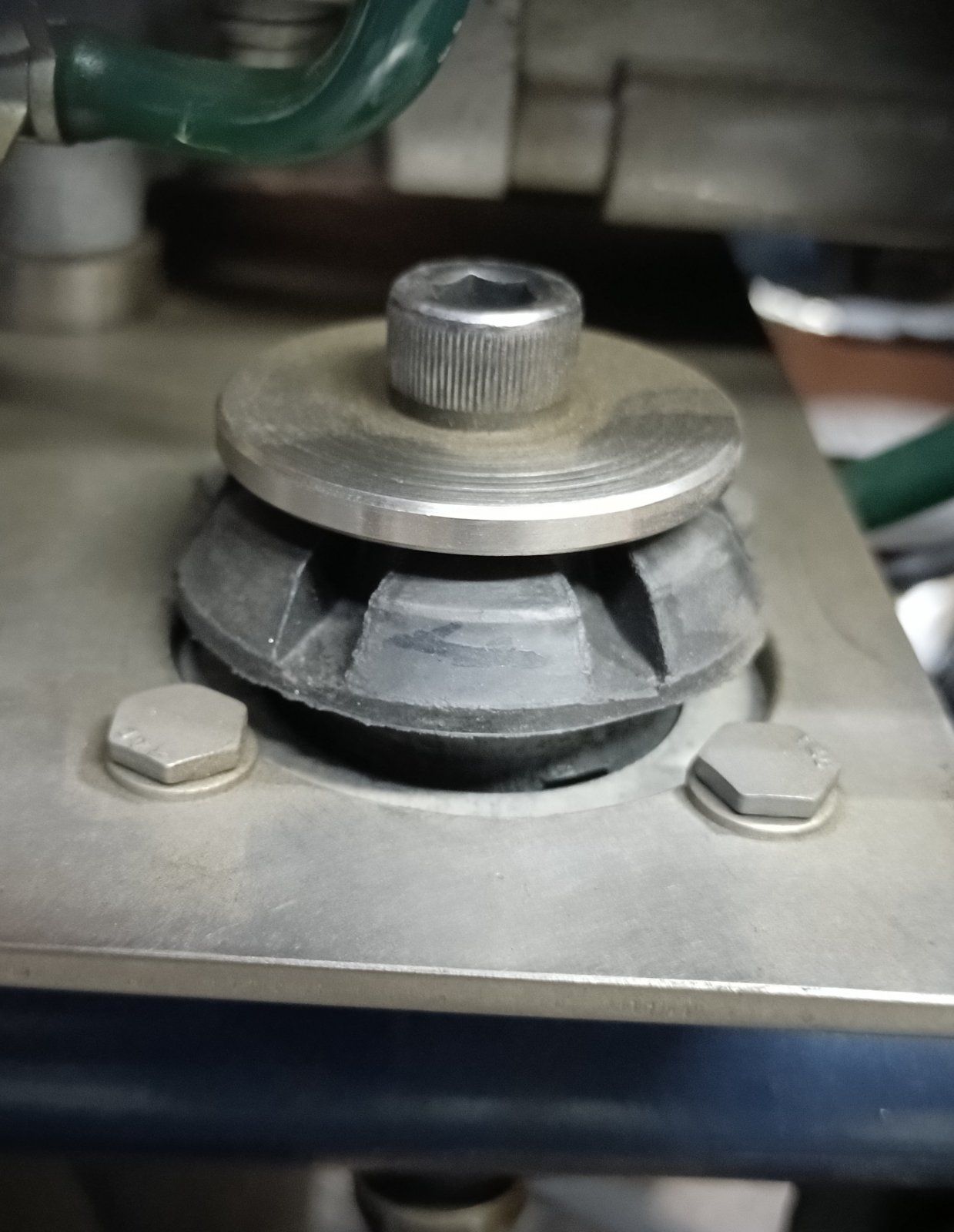

Где взять такие подушки, от чего они? От снегохода дорогие как самолёт, да и высоту подрамника от рамы меныт нежелательно.
Если нужны размеры прототипа производимого в россии - то могу поделиться , они подобраны гармонично.
