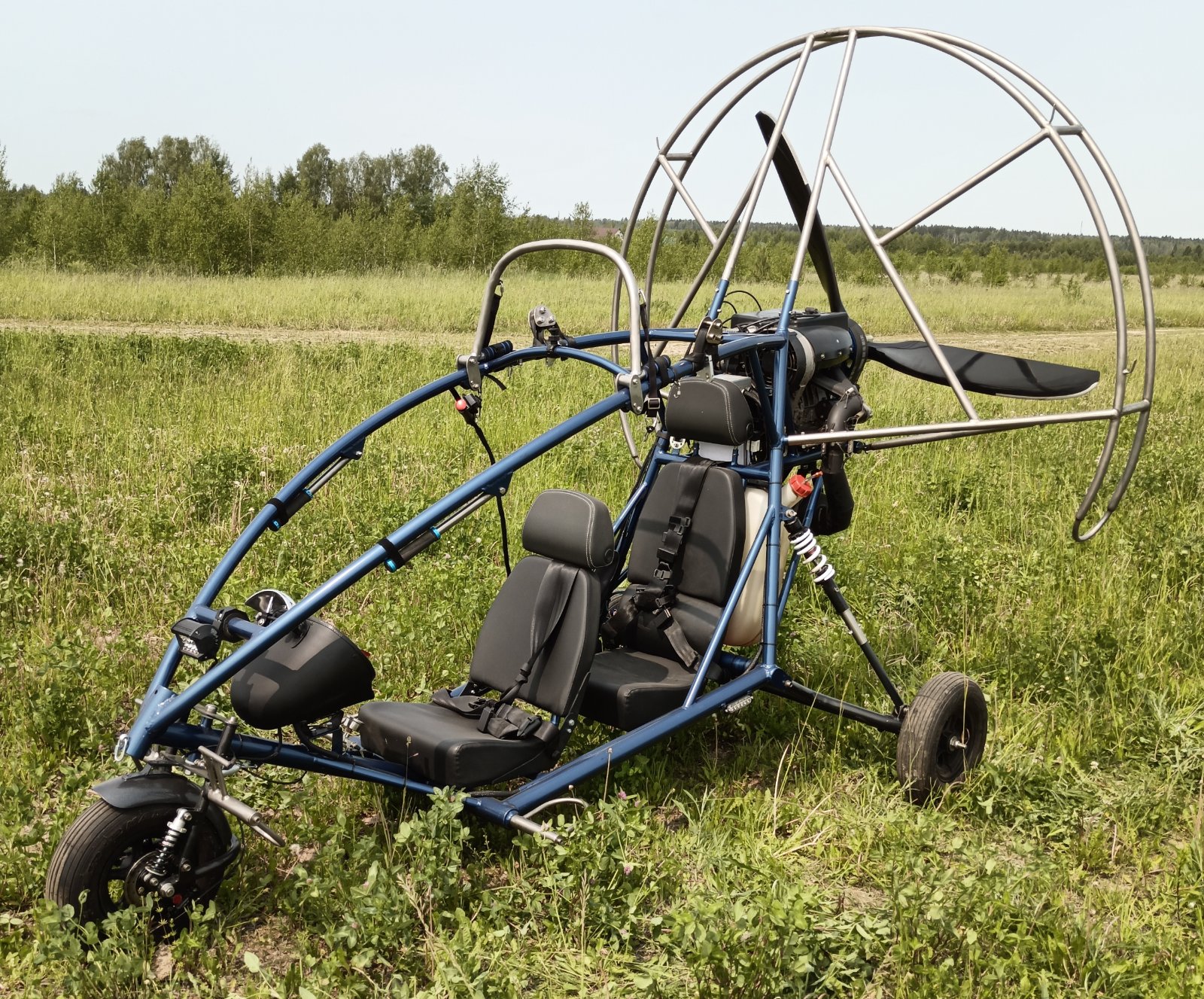

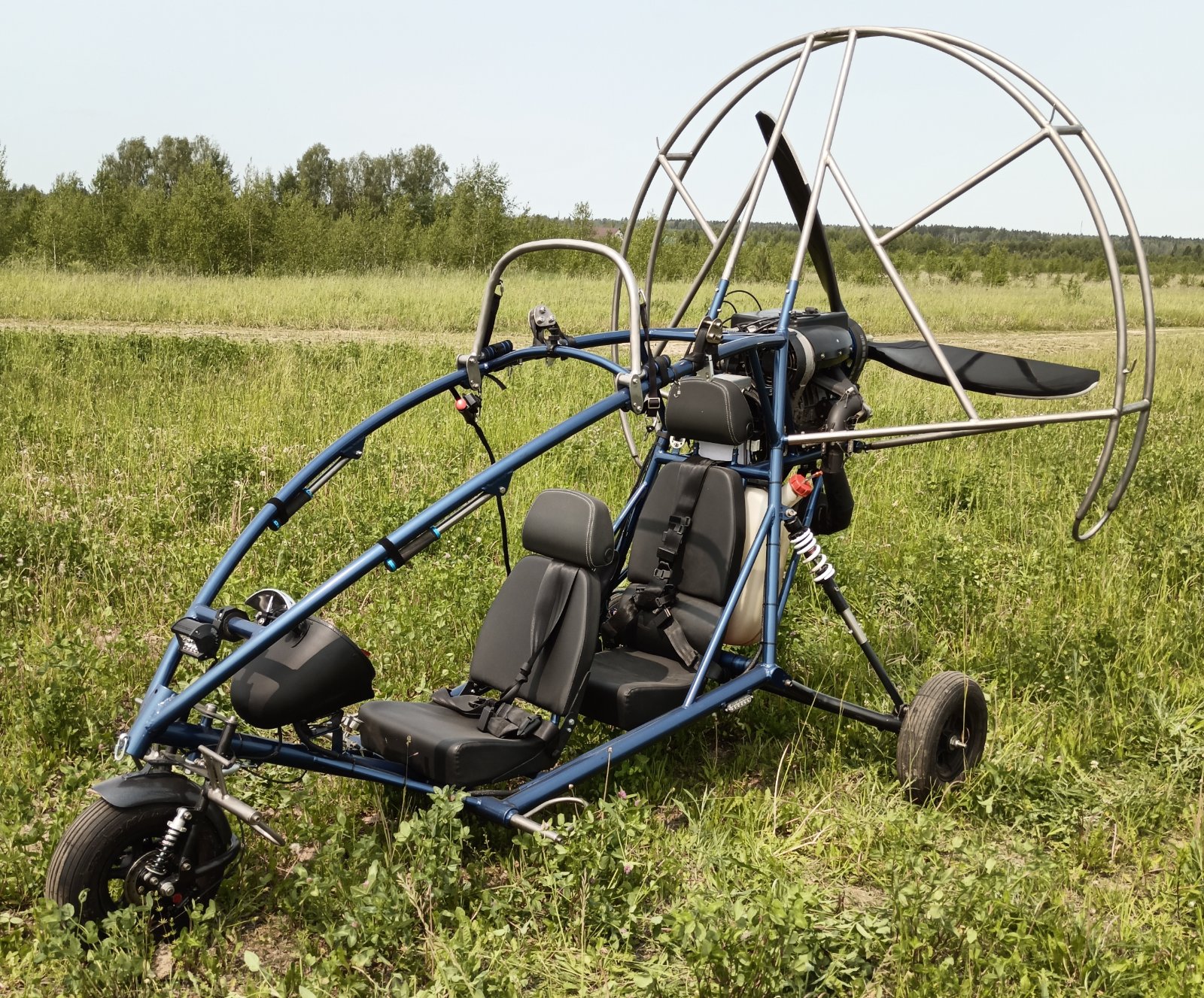

Краткий обзор паралёта собранного своими руками.

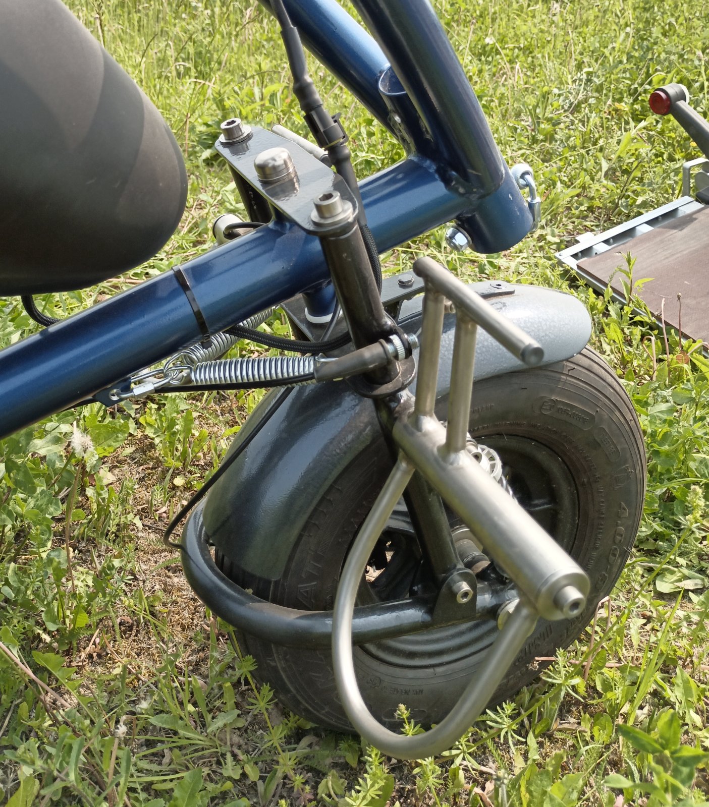

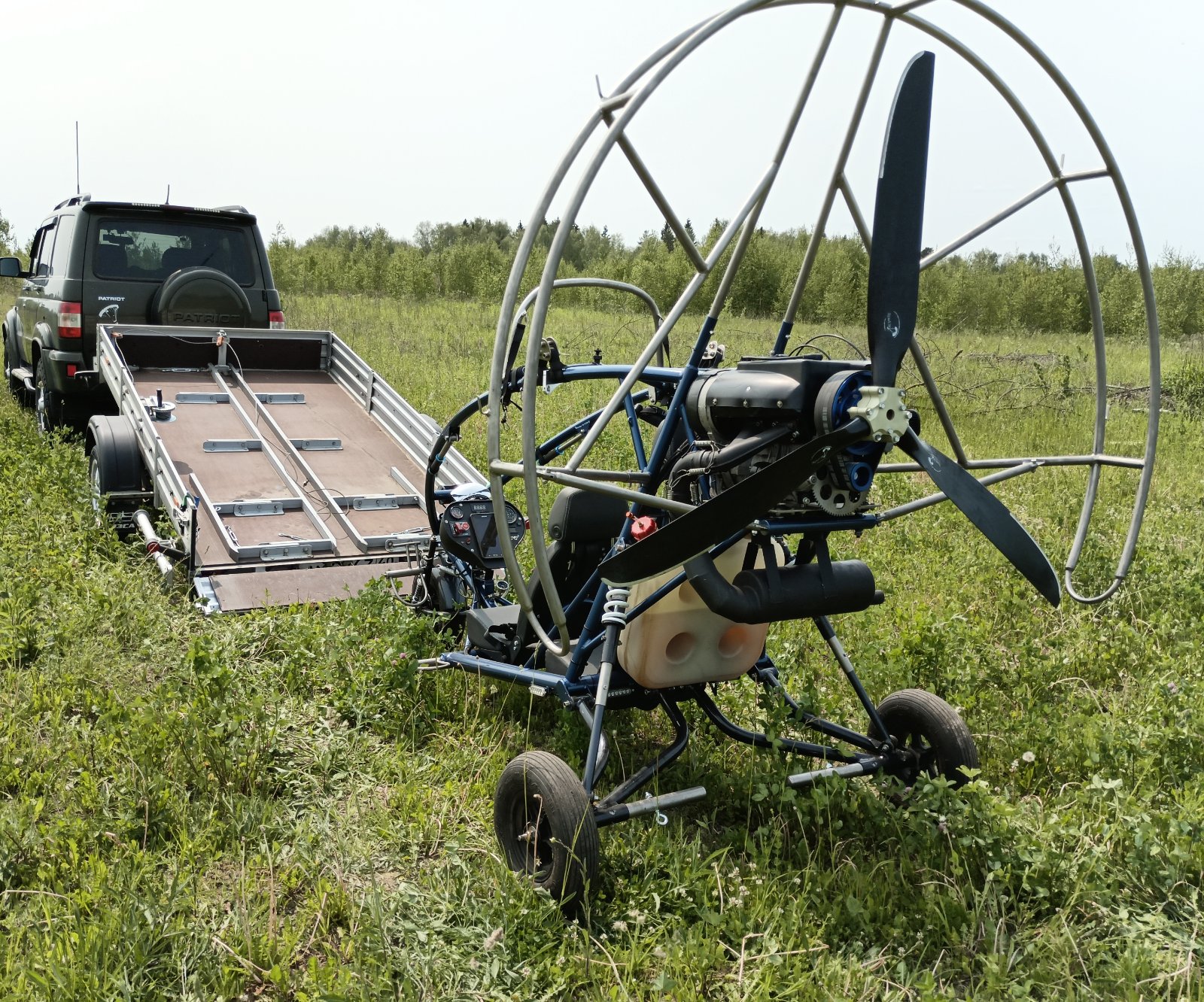

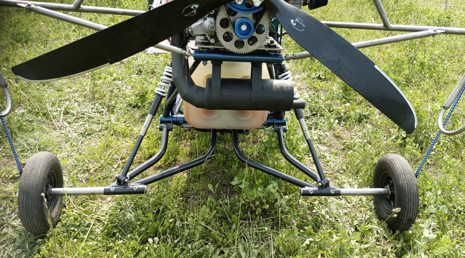

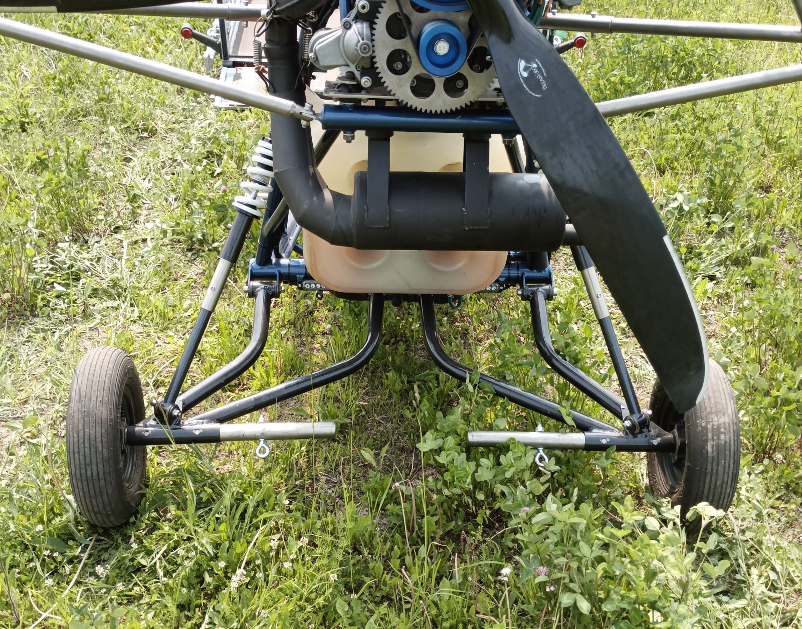

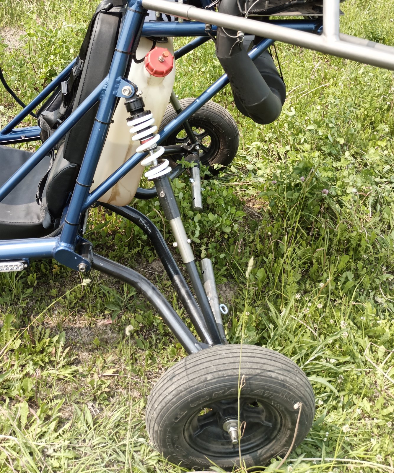

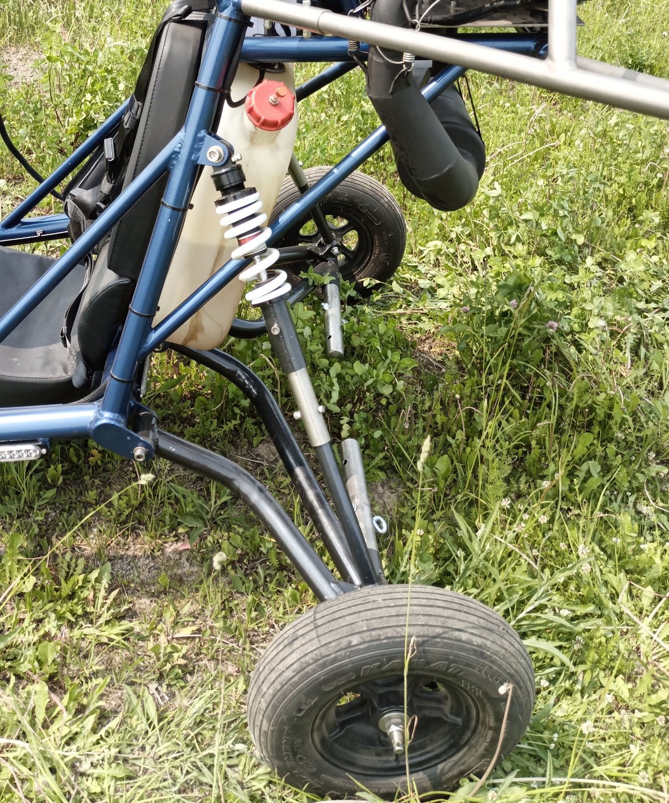

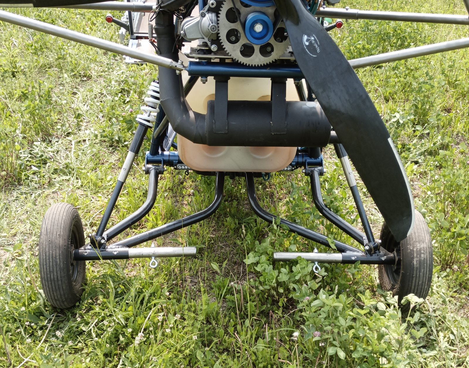

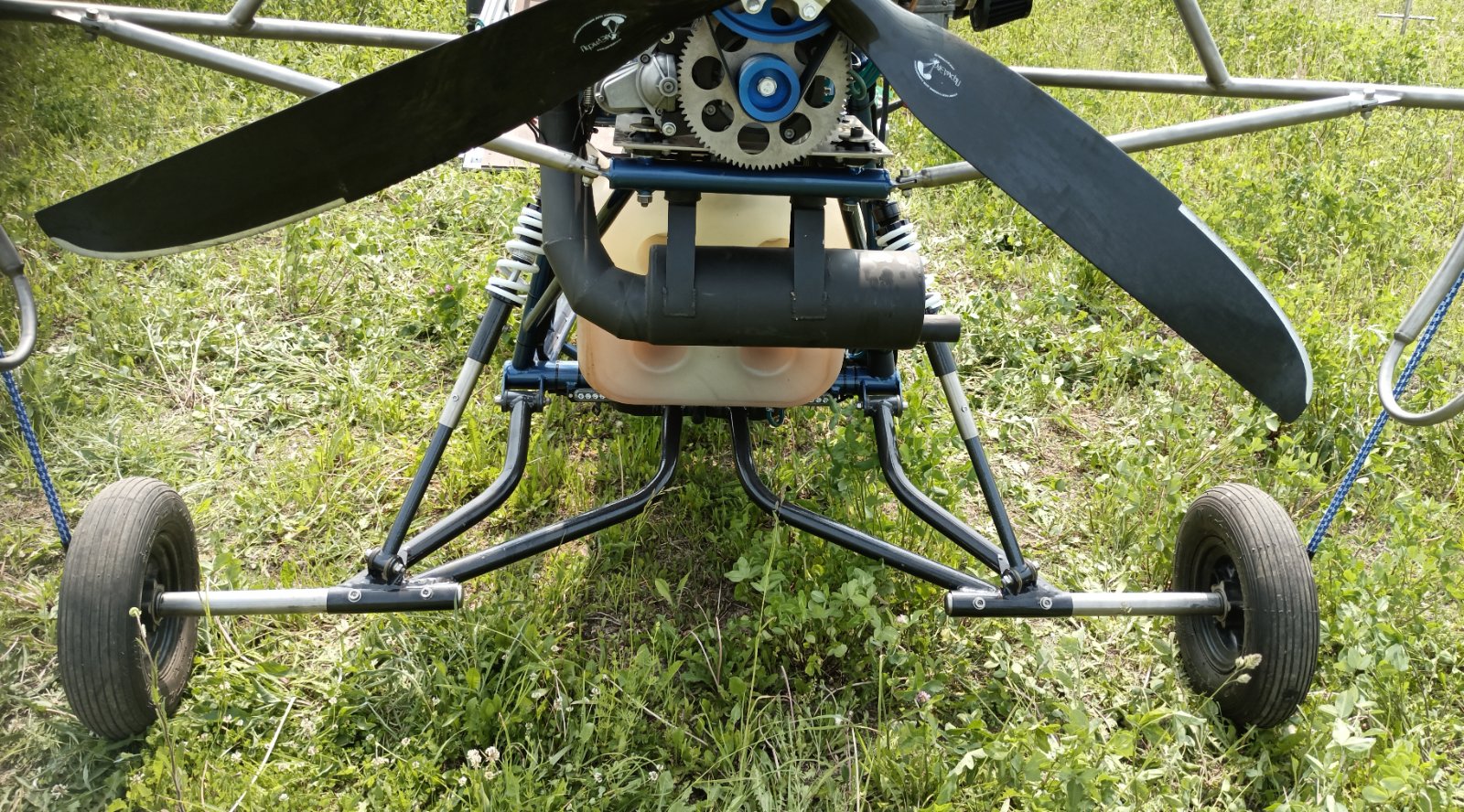

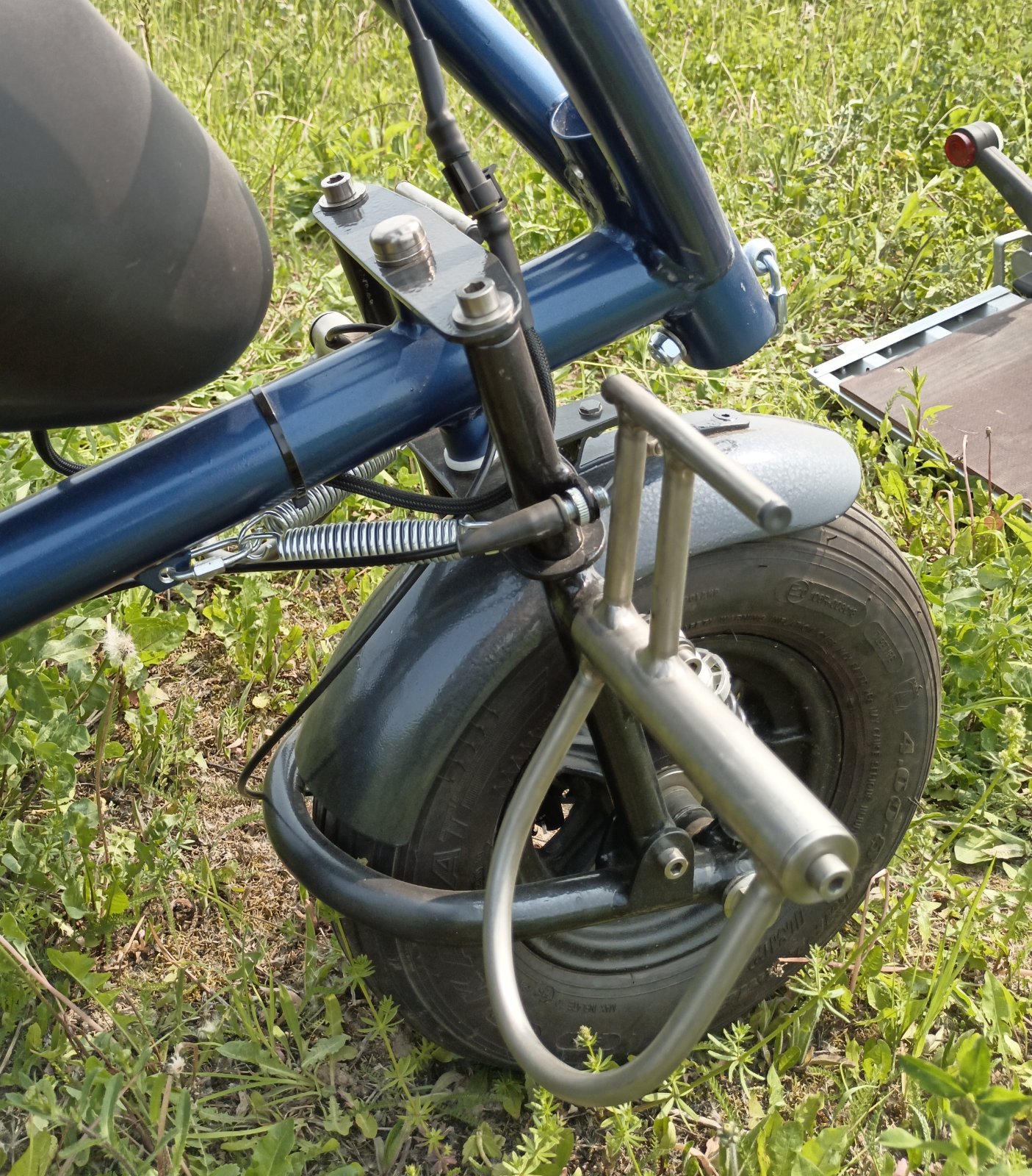

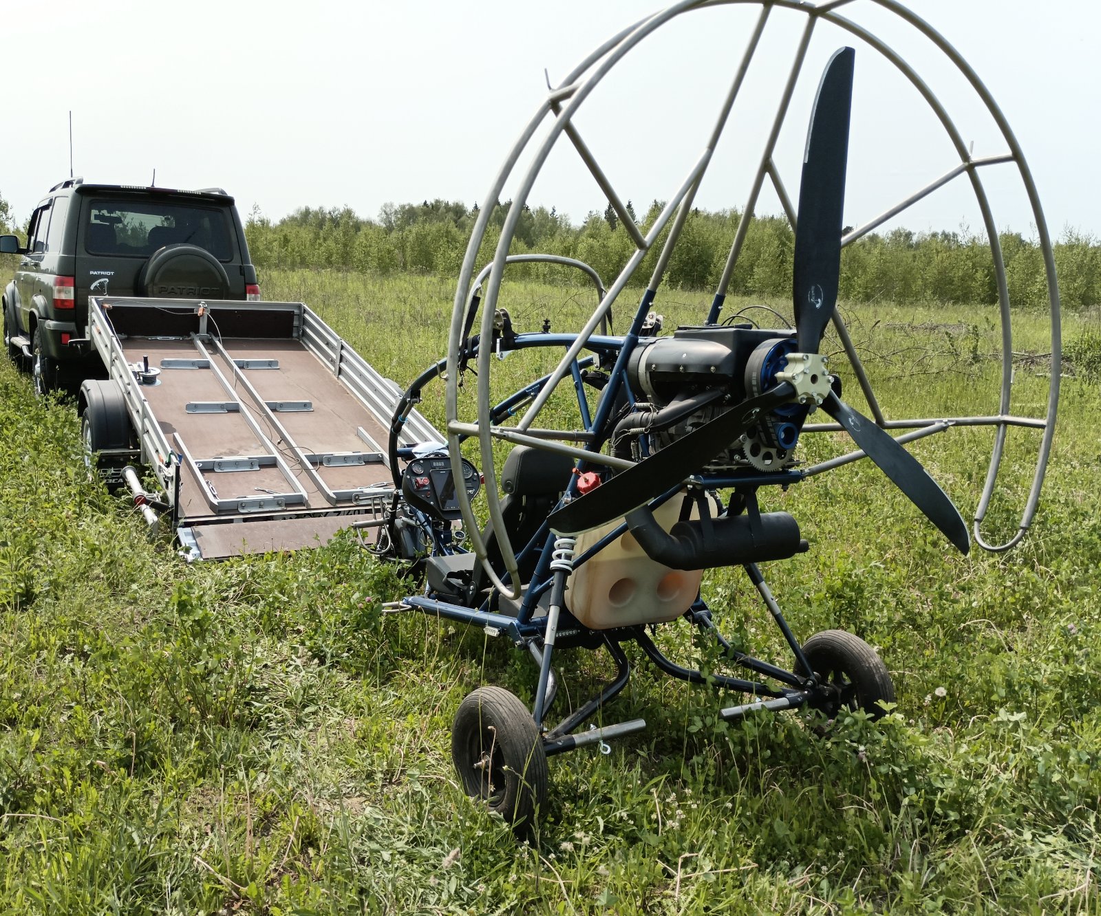

Пока у нас межсезонье, пытаюсь сделать лыжи и надо браться за крышку на прицеп. А так, в этом году наспех переделал заднюю подвеску, прицеп у меня 3х1,5 , поэтому сделал оси сдвижные, чтобы перевозить в прицепе, поставил усиленный аммортизатор, переднюю вилку чуть переделал и добавил пружины от батута, стало гораздо удобнее держать курс на взлёте. Поставил сверху автовывод, очень удобно, крыло выходит бодро и ровно.

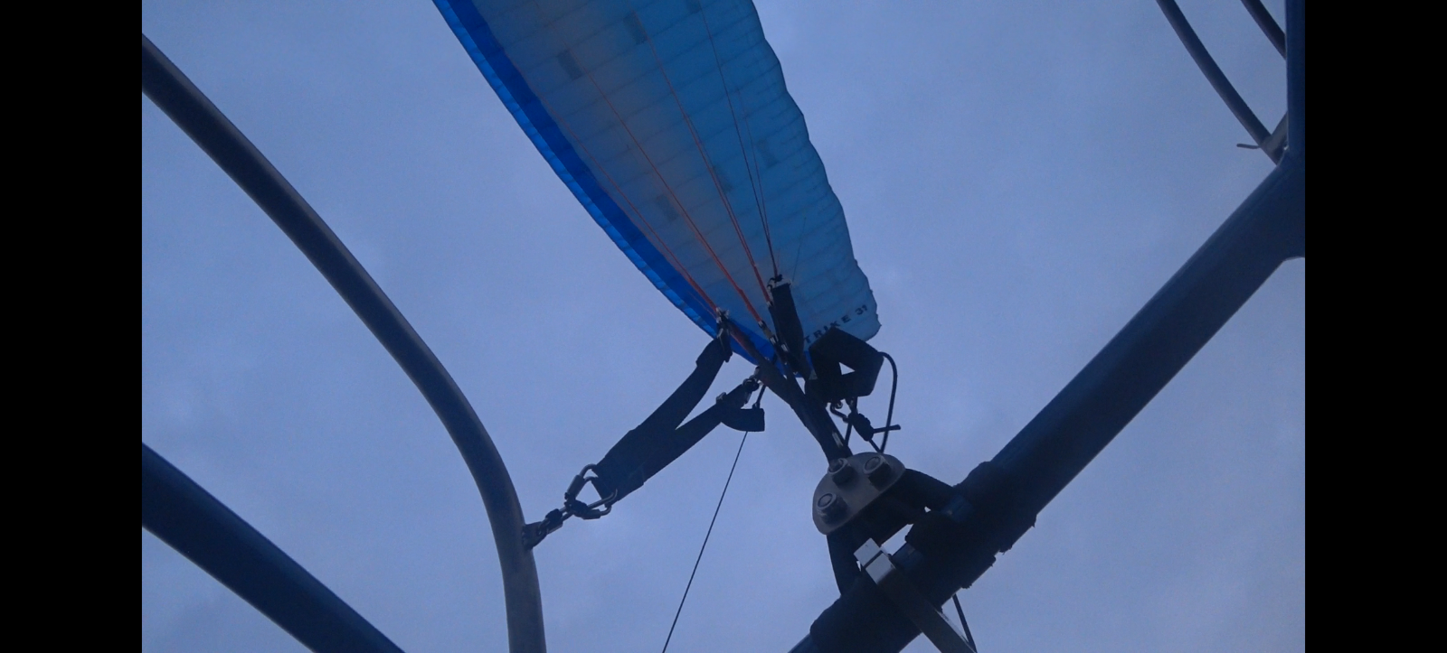

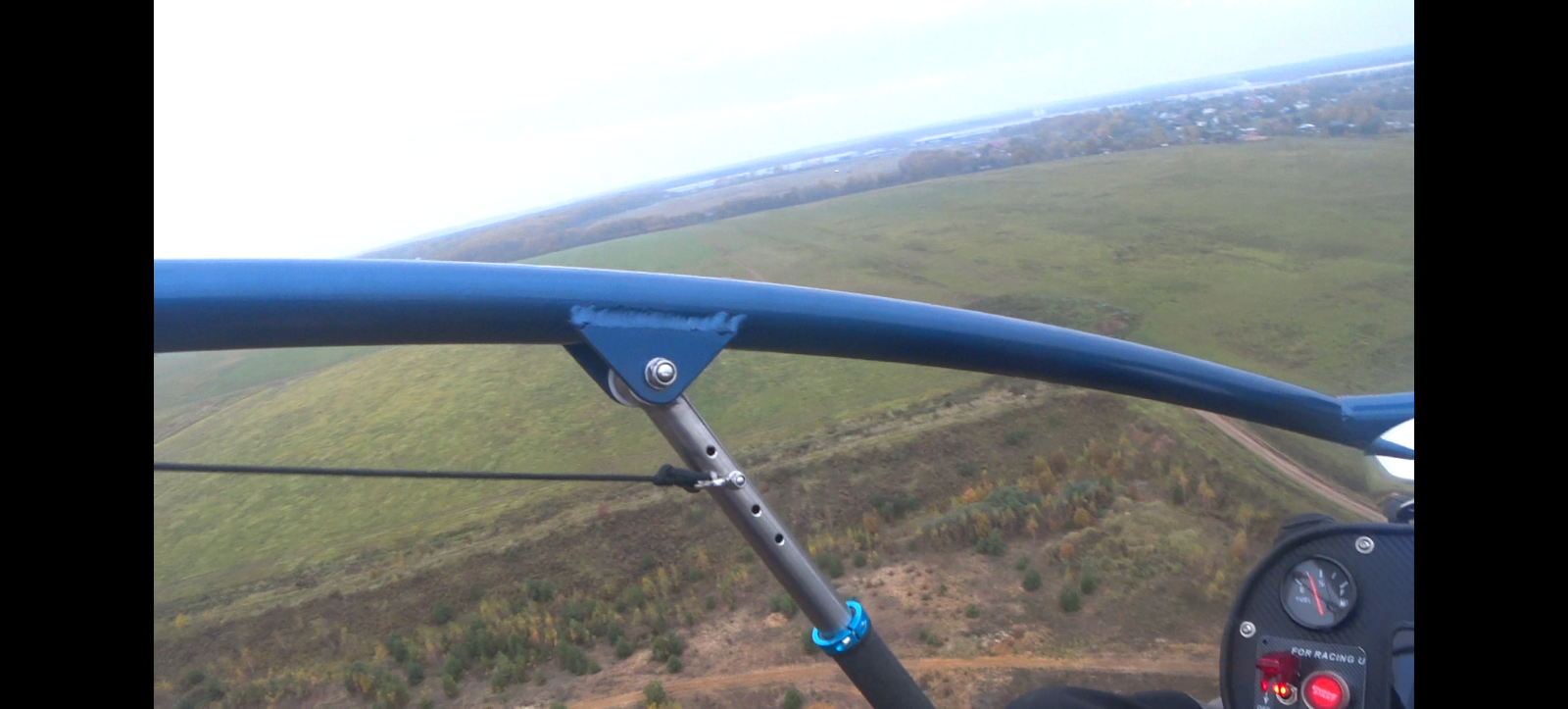

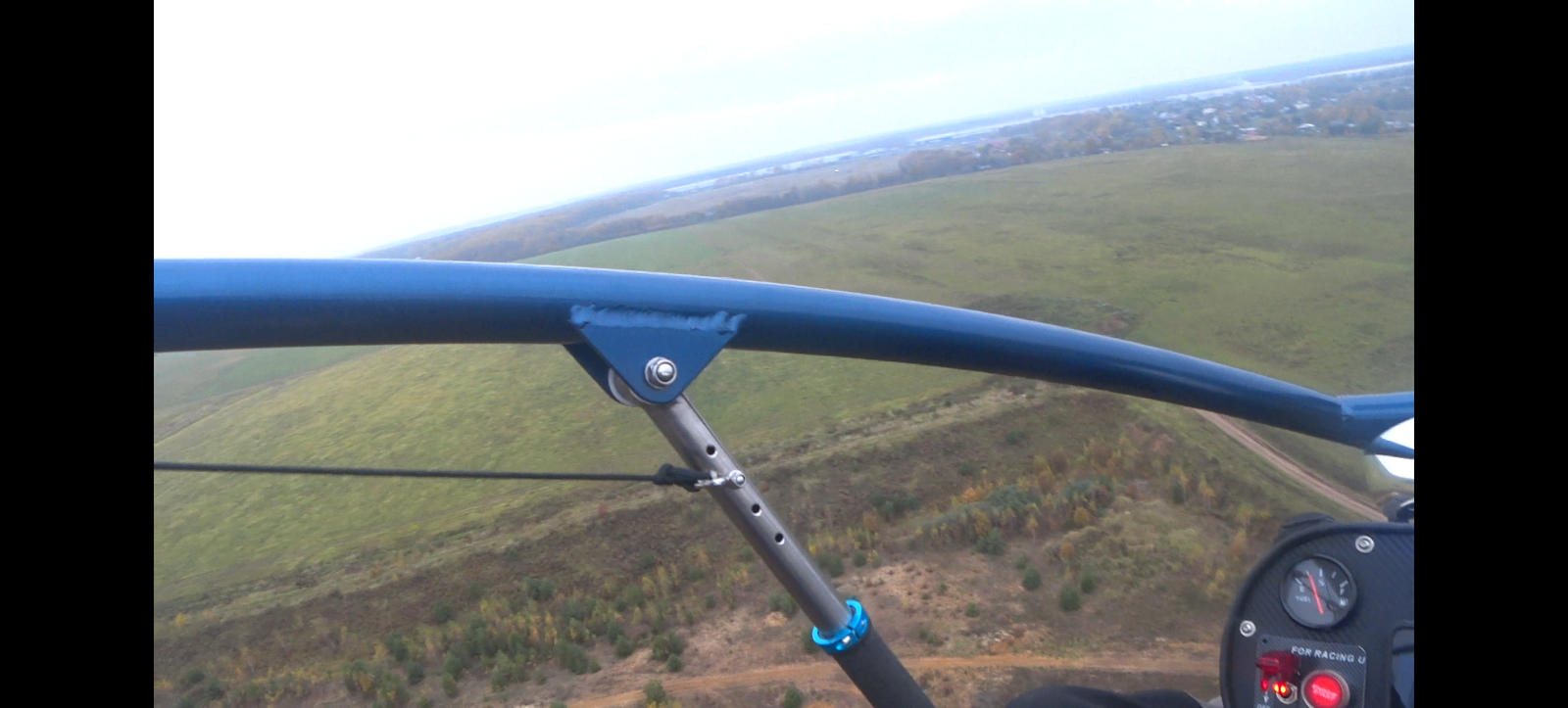

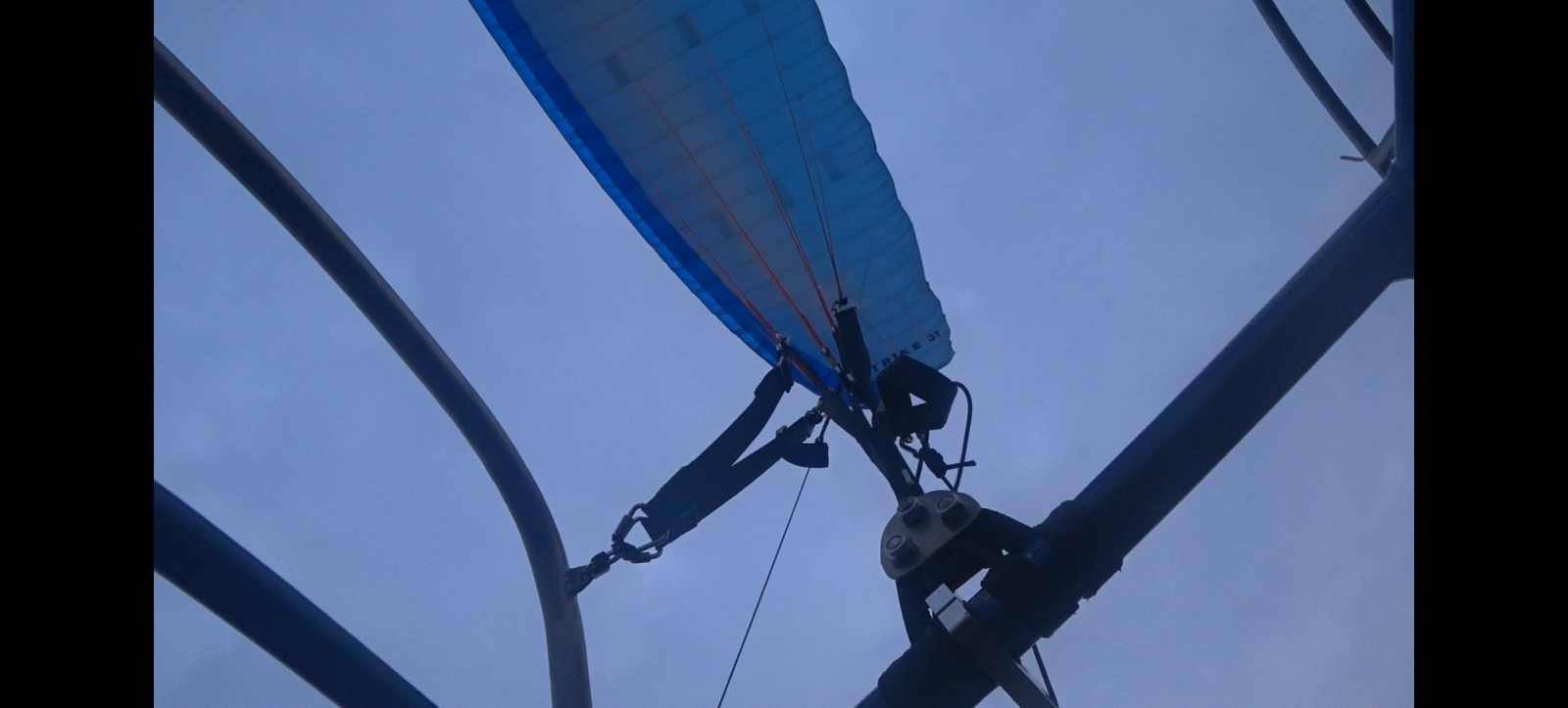

В полёте сильно напрягает реактивный момент от винта, правая рука постоянно в напряжении, по месту летать ещё ладно, а вот если долго и на маршруты будет тяжело. Обратил внимание в полёте, что стропа управления трётся об стропу заднего ряда и похоже она зажата. Заказал стропы по длинее, и поставил дополнительный блочёк за подцепили крыла что бы стропы не тёрлись. Первая попытка сделать триммера не очень получилась. Отпустил триммер на всю, подцепил к нему рычаг, но в полёте рычаг управления триммером не держался и постоянно отпускал триммер до конца. Поэтому рычаги поставил на более жёсткие втулки, а управление триммером пустил через дополнительный ролик, типа полиспаса. Теперь Нада буде подогнать по длине стропу управления и проверить работу триммеров.

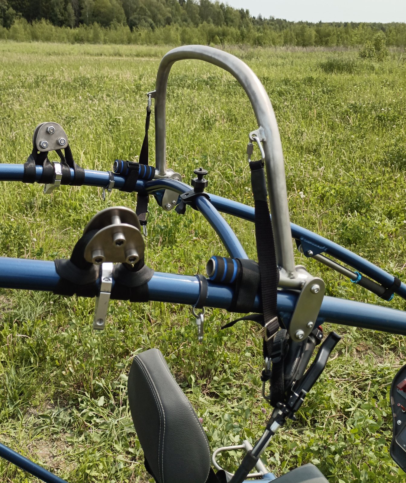

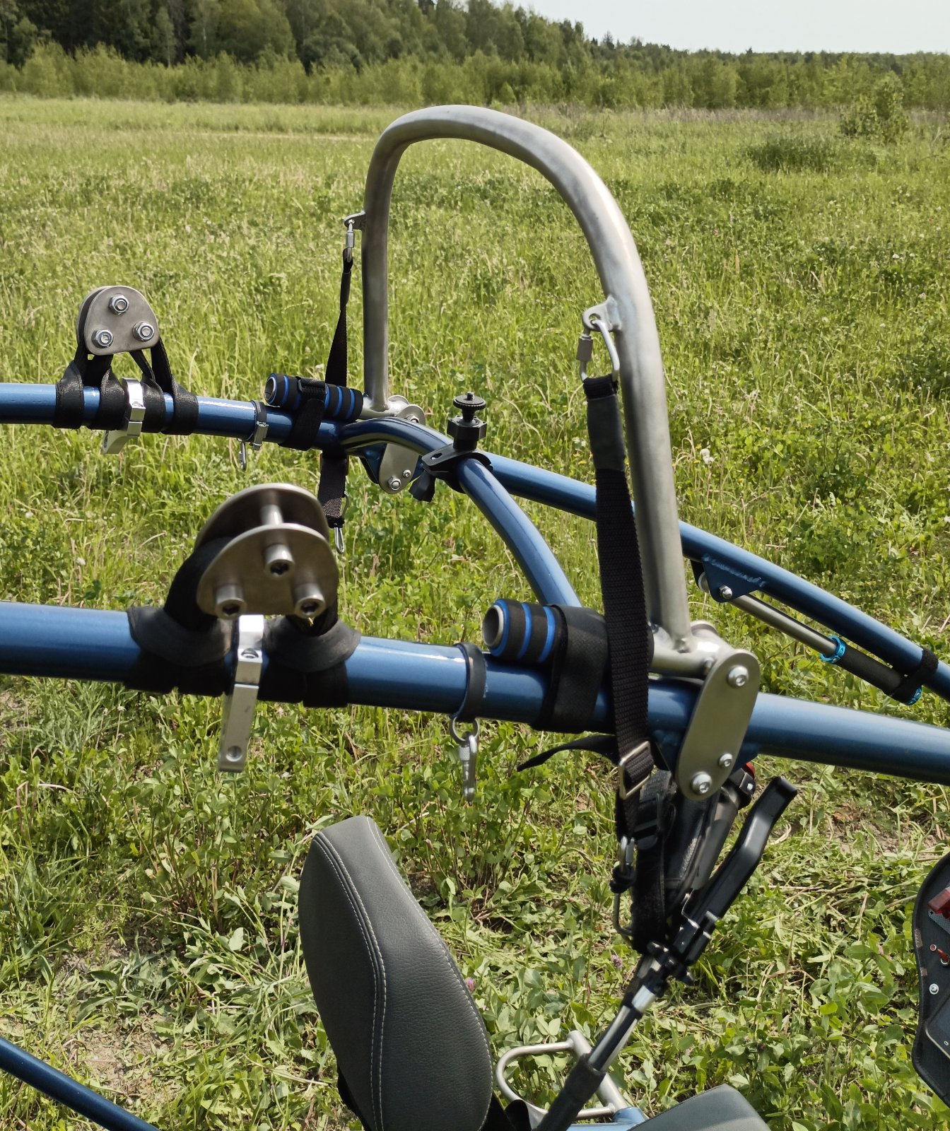

А зачем такая дуга на авто вывод, просто крепление вынести вперёд, см. на 50 от основного, прекрасно работает, но сделать так, что бы при натяжении стропы авто вывода, когда выходит крыло, градусов на 70 стропа уже должна быть свободна.
Такую дугу делают иностранцы, для паралётов типо Скат, это и автовывод для них и место расположения приборов. Я просто повторил, мне такая конструкция больше нравится, смотрится более гармонично и складывать в перёд её удобно, мешает она при перевозки в прицепе с тентом. И опробовал её уже, понравилось мне, а то держать за передние ряды с места пилота очень неудобно.
Потом камеру на нё удобно крепить, и стобоскобчик на неё можно поставить.

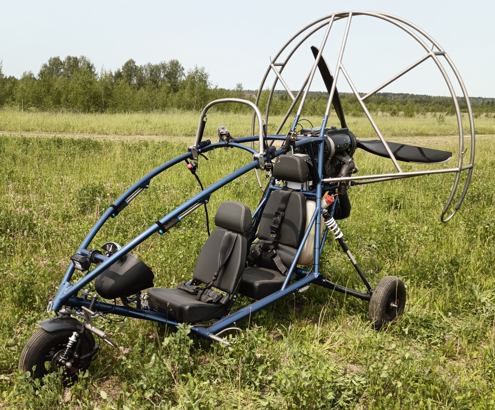

Общий вид. Ещё спасситему поставил над головой пассажира, там место было предусмотренно. Купил пока Магнум 450, просрочка. За новые дорого очень просят, может куплю когда нибудь и новую.
