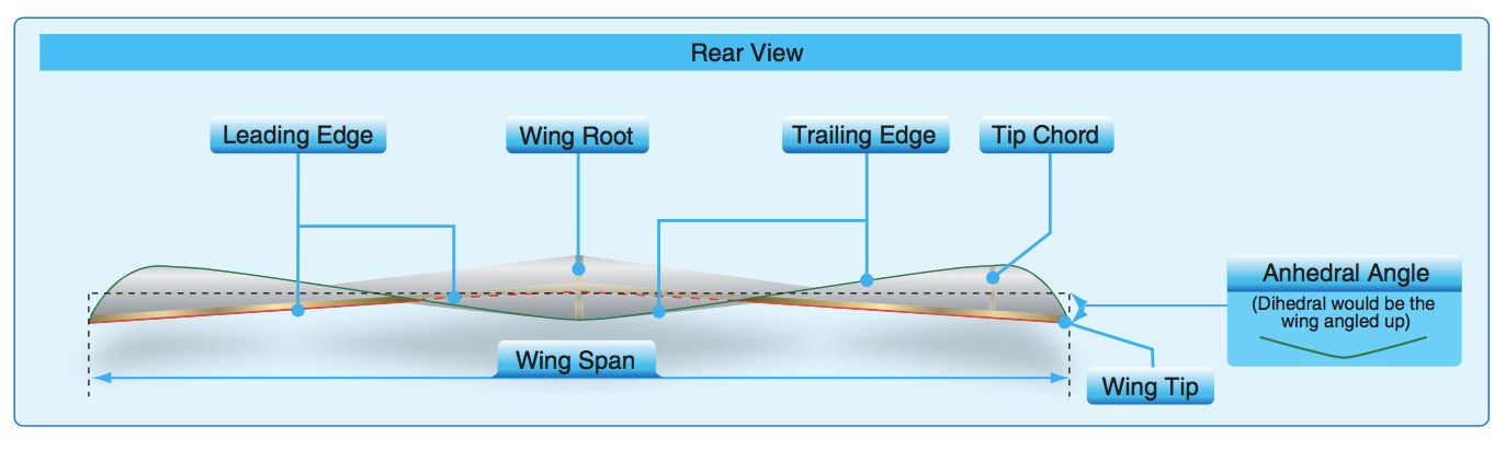

Продольная устойчивость аппаратов типа "летающее крыла", реализована за счёт геометрической и аэродинамическая крутки. На этот счет достаточно материалов в сети, в том числе и на русском языке. Поперечная — V-образностью, а курсовая —прежде всего за счёт стреловидности.
Лопухи идут за потоком и работают как "подпружиненный" руль высоты, но из-за малого плеча не так эффективно как влияние профиля. А как стабилизатор (и то в одном направлении - на увеличение угла атаки) включаются только при упоре на АПУ при малых и отрицательных углах. У нас гибкое крыло и нет хвоста. Не надо путать с самолетом.

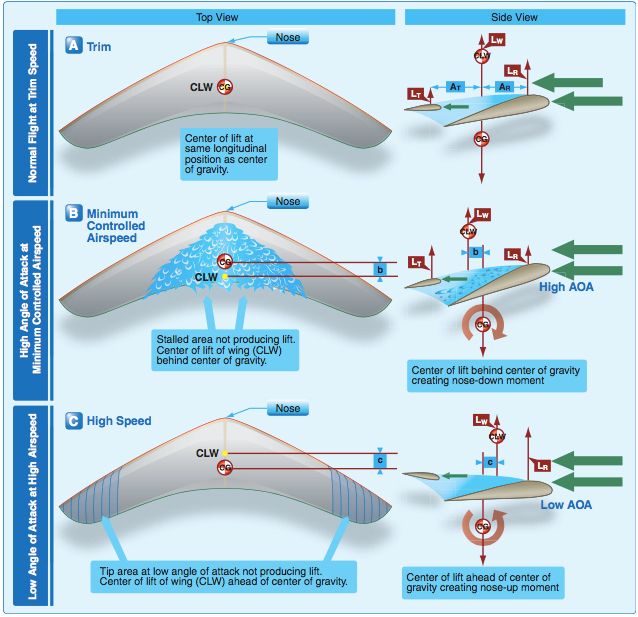

Лопухи играют ключевую роль в продольной устойчивости бесхвостки. На иллюстрации очень хорошо видно, как это работает.
На больших углах атаки (Рис."B") срыв происходит в центральной части крыла, но зато "лопухи" выходят на рабочие углы и создают определенную подъёмную силу. Кроме всего прочего, благодаря стреловидности (дельтавидности) центр приложения подъёмной силы уходит далеко назад, создавая момент на опускание носа.
На малых углах (Рис."С") все наоборот, центр давления смещается вперед к центроплану, что создает момент на выход из пикирования, а лопухи начинают работать, как спойлеры усиливая этот момент.
sob
Не новичок
Королев
Совершенно верно, но только "железной" бесхвостки, да и то они кувыркаются. У нас гибкое крыло и лопухи "играют" за потоком, на, хоть малых, но положительных углах атаки в эксплуатационных режимах. Поэтому их участие в устойчивости не абсолютно, а только в комплексе с правильным положением ЦД, который зависит от профиля, вернее от положения точки макс. его толщины. Ещё раз повторю: устойчивость по углу атаки (по перегрузке), в основном, формируется лопухами, а устойчивость по скорости - профилем крыла. Неоднократно проверено на себе. Почему-то никто не обращает внимание на уст. по скорости. А так Вы правильные картинки показали, но не про всё.
