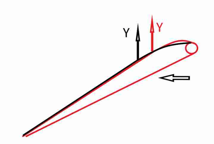

Рис 1. Сдвиг точки приложения подъемной силы в зависимости от профиля крыла (цвет силы соответствует цвету профиля).
Вывод: продольная устойчивость дельтакрыла в первую очередь зависит от профиля (лат), особенно в корневой части крыла. Антипикушки вступают в работу только на малых и отрицательных углах атаки. Если нарушить их синхронизацию, может быть ай-яй-яй. Отсюда и правило: почаще проверять по шаблону латы, особенно корневые и не летать без гульфика (обтекателя на носовой узел).
Изменением кривизны околокорневых лат я в последующем изменял продольные характеристики (балансировочную скорость, подныривание, излишнюю устойчивость) ещё нескольких крыльев. Естественно, всё хорошо в меру, должны быть согласованы верхние и нижние поверхности крыла.

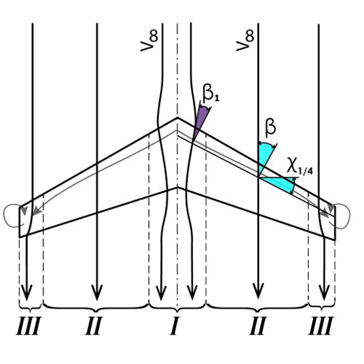

Рис 2. Вот ещё интересная картинка обтекания стреловидного крыла (взял из Телеграм от Аэродинамический Сокол):
sob
Не новичок
Королев
В области 1 течение взаимодействует с таким же течением на втором полукрыле и создает область подпора вблизи передней кромки корневых профилей крыла. Этот эффект называется срединным. Профили в этой зоне работают с меньшим скольжением (фиолетовый уголок). В этой зоне создаётся повышенная подъёмная сила и, соответственно, все полезные и вредные моменты.
В области 3 течение вдоль передней кромки встречает воздух, перетекающий с нижней поверхности крыла. В месте их встречи они сужают линии тока, увеличивая местные скорости и создавая область разряжения вблизи передней кромки. Формируется концевой вихрь, который расходится во внешние стороны. Это называется концевым эффектом. Вот он-то как раз и влияет в большей мере на т.н. голландский шаг на дельтакрыле. А концевой вихрь увеличивает ширину захвата и головную боль экологов при авиахимработах.

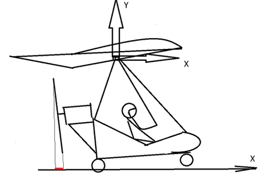

Б) Левый кирдык.
Рис. 3 Проекция (красным цветом) на плоскость XZ ометаемой винтом площади
sob
Не новичок
Королев
Бывает и правый, если винт крутится влево. Зависит от проекции на плоскость XZ ометаемой винтом площади. Опишем левый: начало – телега реактивным моментом винта закручивается носом вправо, затем нос обтекателя подхватывается потоком и ещё больше поворачивается вправо относительно крыла. Пилота перемещает в правый угол трапеции. Вместе с телегой вокруг носового узла поворачивается килевая балка, парус слева увеличивает купольность, справа уменьшает. Крыло аэродинамическими силами начинает крениться влево, усилий пилота не хватает на вывод, или трапеции не хватает (он же уже в её правом углу) и… конец. Вывести можно, только вовремя заметив, что крыло тянет влево, сбросить газ и скорость, сразу выводить из крена.
Конструктивные способы предотвращения:
- Грамотно спроектированные кили на телеге.
- По теории, если эта проекция равна нулю, а телега оборудована килями, то и кирдыка не будет. На видео дельталетов Ларри Медника видно, что двигатель с винтом так и установлен. У нас, в основном, винт дует немного вниз, чтобы не рубить килевую и парус. И кили не все ставят. Считается, что до 100 км/час и до мощности 65 лс они не нужны.
- Ещё реальный способ: компенсировать разворачивающий момент от винта смещением направления тяги вправо. Приходится переделывать крепление двигателя.
-Смещение оси крыла вправо относительно оси телеги.
Личный опыт: Когда-то, первый раз сев на Аэрос-2 со Стренжером, на малой высоте решил сделать восьмерку с креном 45град. Вправо всё отлично, а влево потянуло так, что думал не выберусь. Но потихоньку сбрасывая газ как-то выкрутился. При полетах на поплавках на этой телеге тот-же эффект, даже при полете по прямой. При даче газа и трапецию к себе для набора скорости крыло затягивает влево. Оптимально было крыло держать в балансире, тогда и крена нет. Можно подруливать трапецией по-велосипедному, выдерживая поплавки по оси крыла, но утомительно. Вопрос окончательно назрел, когда установили обтекатель на химический аппарат. Аппарат у меня отказывался поворачивать влево, особенно при сильном ветре. Скорее всего, я сам бессознательно выводил его из левого крена при начале «затягивания» крыла в крен. А быстро повернуть мотор конструктивно было невозможно. Как раз в это время изготовили новое крепление пилона к крылу. И я решил немного повернуть крыло вправо от оси телеги. С расчетом, что двигатель сам подвернет телегу по оси крыла (как при подруливании по-велосипедному). Опыт удался на 100%. До сих пор им пользуюсь.
