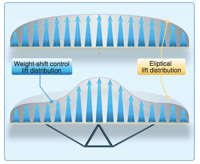

По этой теме есть несколько информативных иллюстраций. Распределение подъемной силы и влияние на её распределение плавающей поперечины.

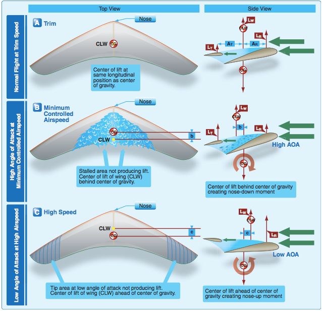

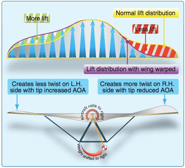

Лопухи играют ключевую роль в продольной устойчивости бесхвостки. На иллюстрации очень хорошо видно, как это работает.
На больших углах атаки (Рис."B") срыв происходит в центральной части крыла, но зато "лопухи" выходят на рабочие углы и создают определенную подъёмную силу. Кроме всего прочего, благодаря стреловидности (дельтавидности) центр приложения подъёмной силы уходит далеко назад, создавая момент на опускание носа.
На малых углах (Рис."С") все наоборот, центр давления смещается вперед к центроплану, что создает момент на выход из пикирования, а лопухи начинают работать, как спойлеры усиливая этот момент.
Картинки, в целом, на мой взгляд, правильные... Тем, что отражают одну из точек зрения на роль "лопухов" в обеспечении устойчивости дельта-крыла.
Стоит обратить внимание и на то, к какому типу крыльев относится это точка зрения ( картинка ). В моей классификации существуют два типа: 1. "Спортивные" крылья и 2. "Дельталётные" крылья. Они конструктивно и по геометрии паруса разные. Роль "лопухов" в обеспечении устойчивости этих крыльев - разная.
И те и другие производятся, как крылья для установки на дельталётные тележки. Но, одни ( спортивные ) можно отнести к старой - классической школе конструирования паруса. ( Картинки выше, именно для такого крыла ). Другие - современные ( аж с начала 90-х гг. как "современные" ). Эти имеют несколько другой механизм обеспечения продольной устойчивости. ( Об этом механизме, на мой взгляд, нам говорит Sob ).
Если смешивать эти типы крыльев и обсуждать вопрос обеспечения устойчивости дельталёта, то прийти к общему мнению, на мой взгляд, шансов нет...

Лично я убеждён, что для "Дельталётного" крыла в обеспечении устойчивости по тангажу, значительно большую роль играет S-образность в центральной части крыла ( там, где аэродинамические силы максимальны ). При отсутствии S- образности, ВЫНУЖДЕНЫ обеспечивать устойчивость иным способом - "развитыми лопухами".
Совершенно верно, все классические (жёсткие) бесхвостки используют S-образный (в англоязычной среде - рефлексный) профиль. Мне кажется это классика.
Другое дело, что реализовать и выдержать такой профиль на гибком крыле крайне сложно, вернее это реализуема, но не в тех границах, как это делается на жестком крыле, поэтому без крутки лопухов не обойтись.
Думаю поэтому в современных крыльях используются комбинация крутки, аэродинамической, геометрической, S-образность профиля и прочие дела.

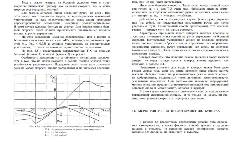

Цитата из Азарьева (Т-Х это экспериментальное крыло с недостаточной продольной устойчивостью):

На дельтапланах никогда не было подныриваний.. Собрали первый дельталет в 88 году и аппарат подныривал на каждую дачу газа.. Проблема проста оказалась,вектор тяги проходил выше ЦТ дельталета, стоял РМЗ 640 головами вниз, перевернули, вектор остался на месте,а ЦТ поднялся немного выше,проблема исчезла.. На Пегасе Воздушного моста, крыло Атлет, так там вообще с асфальтовой полосы взлетали только со сбросом газа и в полете очень плавно давали газ, а иначе... вот вам и одна из причин катастроф... кто когда обращал на это внимание....
