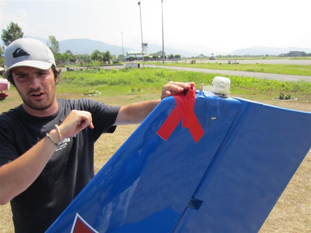

если делать по технологии ,то может быть и надёжна ...некоторое время .Но у нас улетела с киля  :'(
обязательна страховка !!!

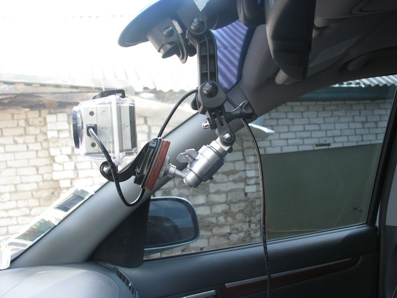

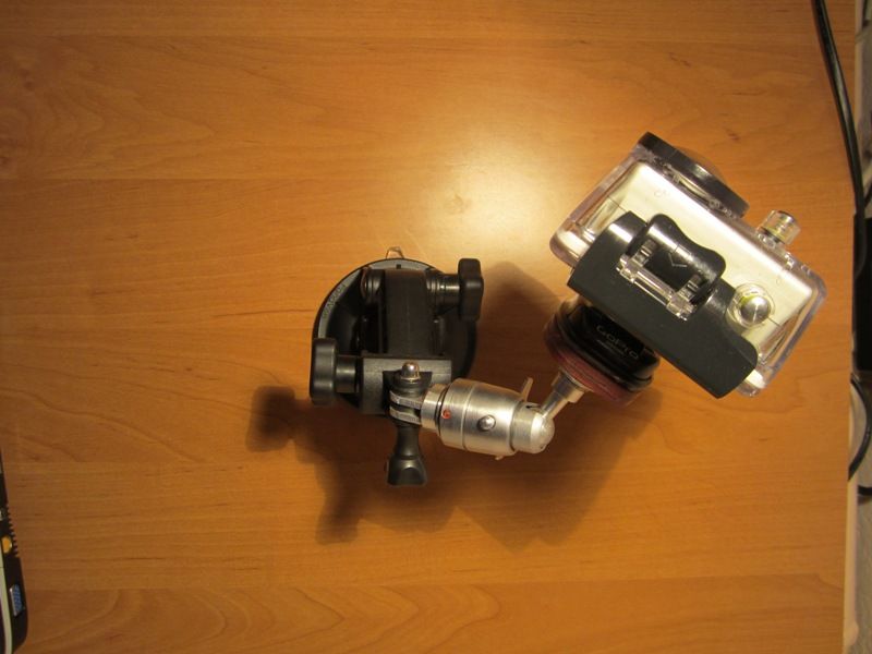

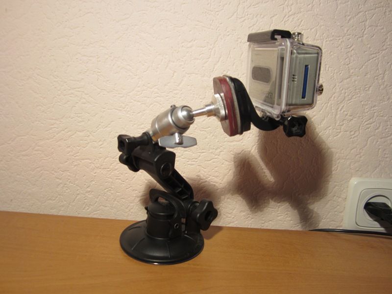

Всем хорошего видео. Я тут вот такую штуку собрал, проверка была реально на пилотаже и в  в атомобиле, шаровый механизм очень удобен если нужно быстро повернуть камеру,причем под любым углом. Конструкцией   полностью удовлетворен. Сейчас собираю другую конструкцию с жестким креплением.

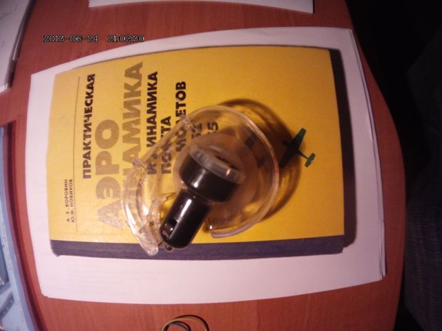

Там и делать нечего. USB в прикуриватель или вот такой аккомулятор и к нему переходник прикуриватель. В гопрошке просверлился потом натфильком квадратик выпилил,а когда нужна гермитичность в ход идет хороший скотч и с двух сторон.Способов герметизации много могу описать. Завтра опишу подробно и выложу фото.
