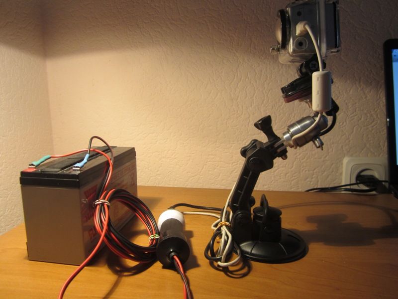

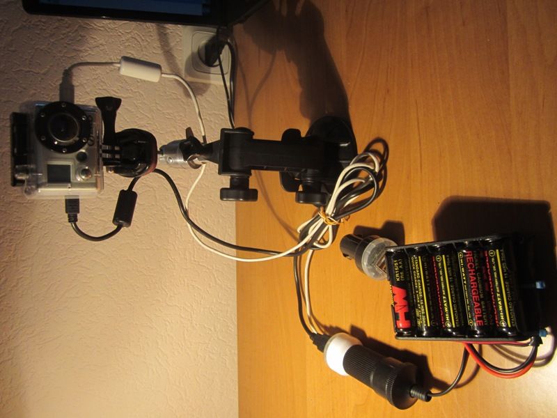

Пытаемся решить этот вопрос - плавание изображения от вибрации. Только самолет не спортивный,а трудяга Вильга. Задача - съемка с крыла и вторая камера - в кабине. На крыльевой камере больших проблем нет - самодельный кронштейн к швартовочному рым-болту и через амортизаторы от СД проигрывателя камера. Совсем другое дело кабина. Камера должна снимать всех пассажиров-сответстенно и место установки труба-перемычка на лобовом стекле. Короче сейчас пробуем следующий вариант - старый жёский диск \он как гироскоп-стабилизатор\на тех-же резиночках, а него камеру...
Вопросы внешнего питания я решил так вот. В силу определенных трудностей не имею возможности купить доп акб. и доп. крепление вот и придумываю разные хитрости тем более моим требованиям это отвечает. В ЯК-52 доп. питание не использую там хватает штатной акб, а вот крепление в постоянной доработе находится.
    60 КБ · Просмотры: 283
Изменив крепление и питание нашлись другие спосбы применения GoPro.

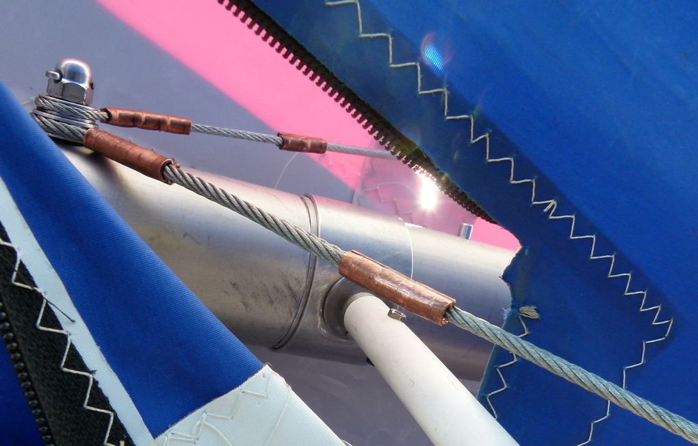

Это элементарно Ватсон!
Алексей, а на Граче так же вешаешь?
я на каждый вылет собираю крыло из 6м пакета, оставлять пенёк из этого люверса - будет по парусу елозить лишний раз.
Да и в этом месте не просто влезть туда...
Так да, интересное решение.
А если твою м/п трубу привязать на боковые троса? и выпустить с необходимым вылетом?
ослабить два хомутика и сдвинув их вынуть тройник - дело одной минуты
ну я же влез и ты сможешь!
к тросам не пробовал, а вот на лату крепил - тоже место хорошее, только иногда колебания задней кромки крыла шатают камеру

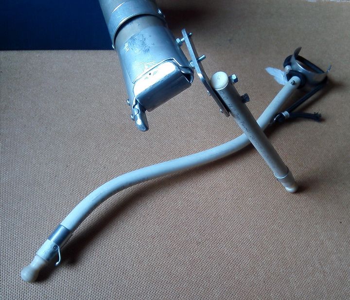

Не буду скрывать, сделал по мотивам Алексея, но быстросъёмное, т. к. крыло всегда  разбирается в пакет.
Первое испытано, немного на взлёте вибрация, остальное нормально, но для моего регистратора маловат угол зрения, поэтому готовлю ещё один вариант - на законцовку, ещё полуфабрикат, надо сделать радиусную опору под планку, надеюсь, вибрация будет приемлимой.
а законцовку проворачивать скоростным напором на камеру не будет? У меня они от проворота не фиксируются, и мало того, мне не удаётся провернуть и оставить их в положенные 35*, парусом их сразу возвращает обратно, до (примерно) 15*.
молния к люверсу тоже вплотную не доходит. С отпущенной поперечиной не пробовал туда влезть, а когда крыло на аппарате - растёгнутая молния мало что даёт. Как туда заправлять штангу пока не придумал.
магнитные крепления посмотрел, разные, и самодельные, с магнитами от HDD и автомобильных CB-антенн.
+ можно крепление не снимать при разборке крыла;
- всё равно будет трепать в пакете парус, и при малой площади крепления камеры будет трепыхаться, увеличив площадь - проблемы с укладкой паруса в пакет.
думаю... 😀
Так на этом фото поперечина именно взведена , и это Грач, конечно, не очень удобно, но вполне решаемо, а если сделать приспособу, чтобы продевать фиксирующую резинку (хотя вряд ли буду заморачиваться, и так нормально), то будет проще.
Законцовки зафиксированы, (я же писал тебе)) провернуться не могут, здесь ещё преследуется умысел снимать верхнюю поверхность крыла.
