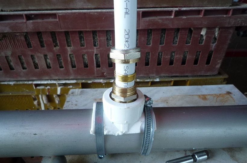

Заменил тройники для фановых труб, тройниками для водопроводных сплавляемых труб.
Цель: убрать возможность изгибания самого тройника
дело в том что тройник от фанины имеет довольно тонкие стенки и поэтому легко гнётся увеличивая гуляния камеры.
С той же целью заменил металлопластиковую трубку 16м на трубку 20мм. - она тоже жёстче.
Итак вот фотки процесса:

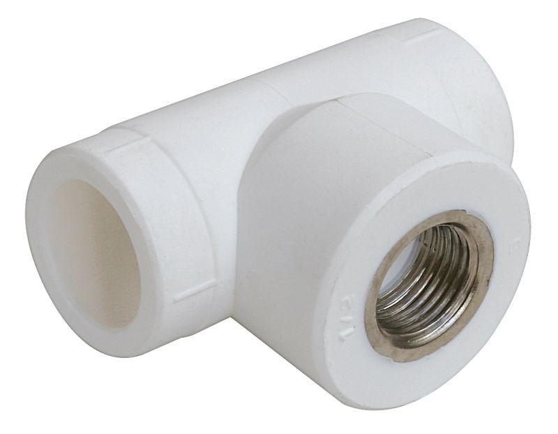

до распиливания сфоткать тройник забыл, поэтому первая фотка просто из интернета

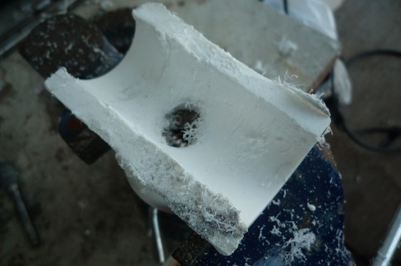

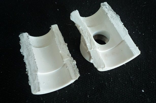

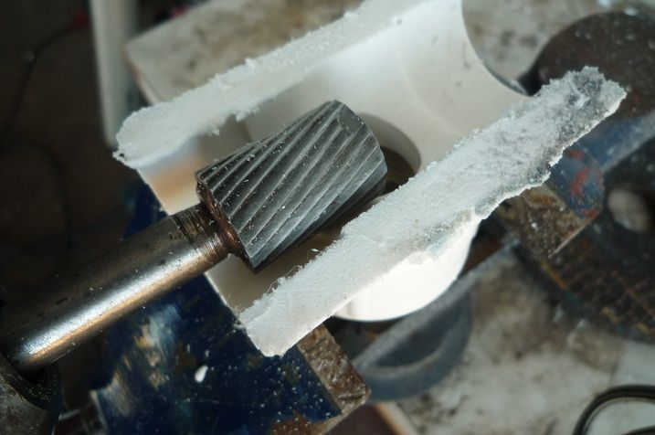

распиливаем тройник вдоль прямого участка
    36,8 КБ · Просмотры: 230
выфрезировываем внутреннее утолщение
    45,1 КБ · Просмотры: 219

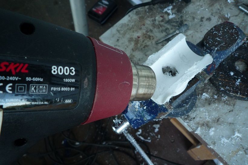

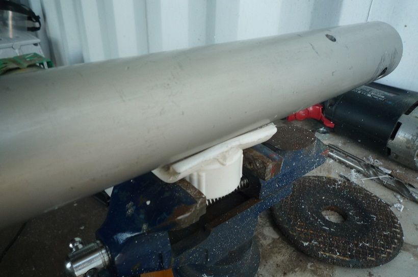

далее нагреваем поверхность строительным феном
    67,2 КБ · Просмотры: 218

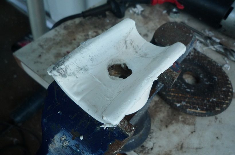

и пока горяченький вдавливаем в него трубу подходящего диаметра
    54,4 КБ · Просмотры: 225

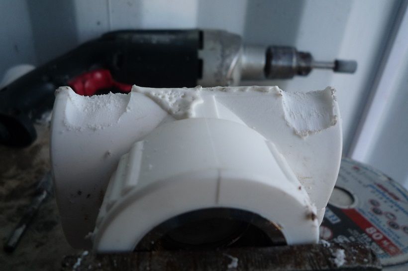

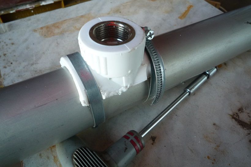

зачистным диском болгарки пропиливаем канавки для хомутов
    36,3 КБ · Просмотры: 225

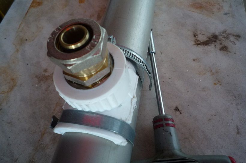

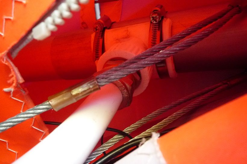

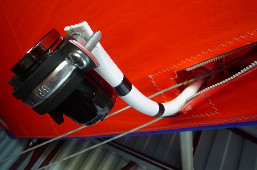

тройник на консоль крыла крепится так
    54,7 КБ · Просмотры: 218

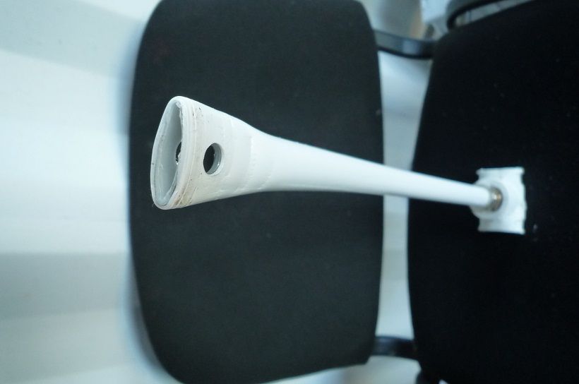

второй конец трубки плющим и сверлим в нём отверстие 8мм
    27,9 КБ · Просмотры: 216
через это отверстие крепим хомут для крепления труб к стене
а в хомуте крепим камеру
вправо влево камера поворачивается на винте
а вверх вниз подгибая трубку
    52,4 КБ · Просмотры: 226
