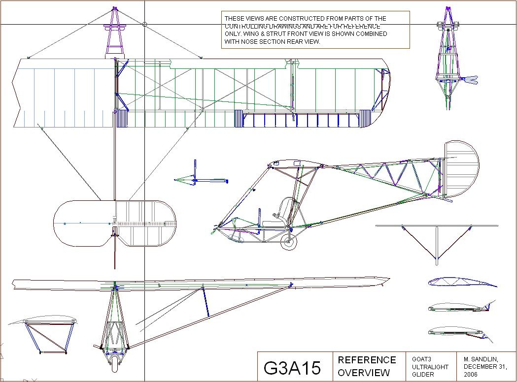

Вопрос с гурам... Нужно ли крепить нервюры к лонжеронам при такой конструкции крыла???? Насколько я понимаю, нагрузок вдоль продольной оси лонжерона нервюры не испытывают...

Ну, тонкости простые...
как-то крепить обязательно нужно  🙂
Они-же расползуться...

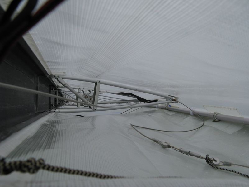

Сомнение вызывают подобные конструкции... Задняя часть нервюр жестко не фиксируется...

Похоже,что эти складные нервюры при раскладывании натягивают обшивку.
Часто на ультралайтах нервюры только вставляются в латкарманы обшивки и к лонжерону не крепятся.Как у дельтиков.

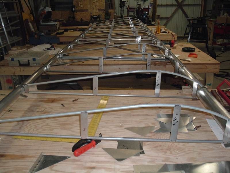

Нервюры имеют огибающие трубу пластины фактическ зхадача зафиксировать трубы чтобы не сошлиь и не разошлись. поэтому если огиб. трубу пластинки не из бумаги то закрепив нерв. к обшив ке  достаточно будет закрепить пару корневых и концевую для натяж. обшивки.
