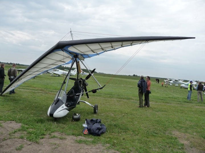

Как правильно закрепить вот эту пластиковую рессору? Красным отмечены точки предпочитаемого крепления.
Если это будут вертикальные болты, тогда при нагрузке они будут работать на изгиб...
Если ставить горизонтальные - толщина стенок с двух сторон от болта не оставят шансов на целостность этих узлов.
Можно, как с алюминиевой рессорой, зажать ее между двух силовых пластин? Кажется что нельзя, раздавит...

Hlama vsiakova u nas hvataet, no ja uzhe zamuchilsia s perednoi podveskoi pomenial mozhet 3-4 pary amortizatorov, poka popal na to chto nado. I eti vse izmenenija eto prosto vykinutye na veter dengi. Poetomu s zadnemi amortizatorami eksperementirovat nihochiu, po tomu i kupil resoru.
Ee kreplenija videl raznye, poetomu i sprashivaju kakie u kovo pliusy i minusy.
Vot naprimer u nas letaet takoi MDP uzhe mnogo let, netu nikakih na resore trosikav i tiag iz trub, i ochen on dovolen resoroi.
МДЛ на видио очень хорош, особенно местом пассажира, а рессора мне больше нравится на фото черно-белого МДЛ. Пожалуйста, кто его производитель, его адрес и, если можно, цена.? Можно в дичку.Спасибо!
Etot MDP pokupal kazhetsa on davno v Ukraine, za eto vremia mnogo chto peredelol, realno originalnyje ostalis toka pilony i resora (Luganskaja).
Seichas stoit dvizhok HKS i krylishko iXess.
