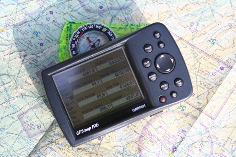

Ну, а фото внизу - хоть и ближе к первоапрельской шутке, но, тем не менее, тоже правда. Это оригинальное фото GPS Энди Кича после его рекордного полета на автожире LW на дальность. Максимальная скорость в полете там, как видите, 206 миль в час, т.е. 330 кмч. 😱
Если это не первоапрельская шутка, то явный глюк электроники. Или АЖ поймал попутный ветер????
Ох уж эта мне мазута пешеходная...Чуть чего не понимают - сразу в крик: "Глюки, глюки!" ;D Нет бы СВЖ почитать.
Скорость бывает воздушная, приборная и путевая. Обычно это не одно и то же.
Любопытно, какой, всё-таки, результат по дальности получился в том полёте.

1400 км. Все рекорды Энди - здесь.

Как пешеход размазанный хочется предположить.
А GPS-ка фиксирует скорость относительно земных координат же в горизонтали?
То бышь--скорость путевую.
И падение отвесно в низ будет фиксировать, как скорость равную нулю.
Но с ураганным изменением высоты.
Летел он около пяти часов, т.ч. что-то около 280 кмч. Попал в хорошую попутную струю на высоте около 4ооо м.

Хорошая попутная струя с какой максимальной скоростью может перемещаться.
Просто, в таблице его рекорд средней скорости по замкнутому пятисоткилометровому маршруту остановился пока на уровне   104,6 мили в час.
Какая, любопытно, его рекордная воздушная скорость получилась?
