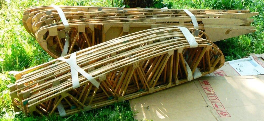

Отдадим в хорошие руки:
1. Каркасы крыльев от БРОшки - 1,5 комплекта.
2. Деревянные крылья и оперение от планера Бухарова Николая Николаевича - 1 комплект.
3. Набор нервюр и элероны для изготовления однолонжеронных крыльев - 1 комплект.
Все хранилось лет 10 в сухом ангаре.
Требуют несложного ремонта и новой обтяжки.

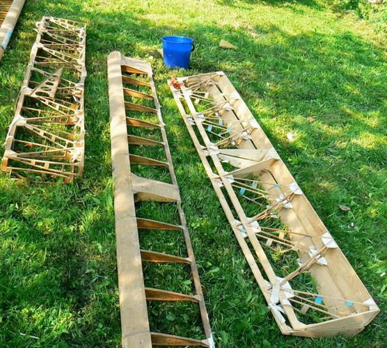

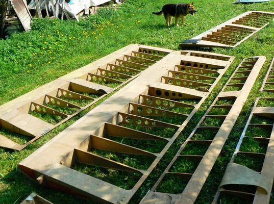

Профиль -P-III-15,5%.
Хорда - 1,3 м.
Изготовлены под планер первоначального обучения с размахом крыла 11 м и с шагом нервюр 250 мм.
Есть собранные каркасы элеронов.

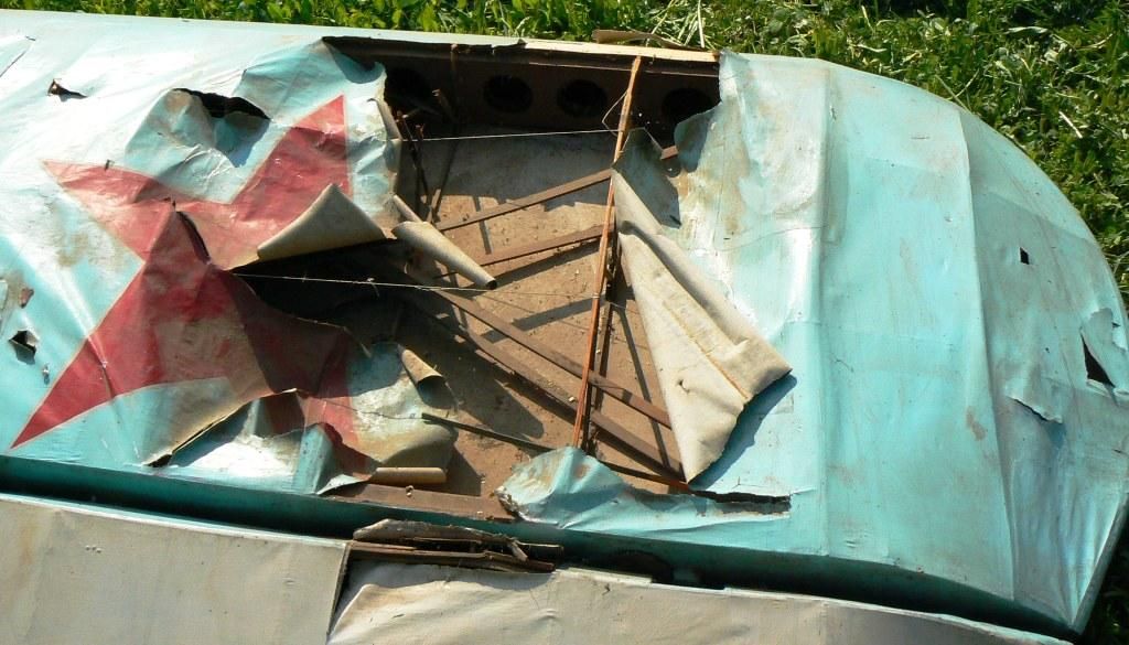

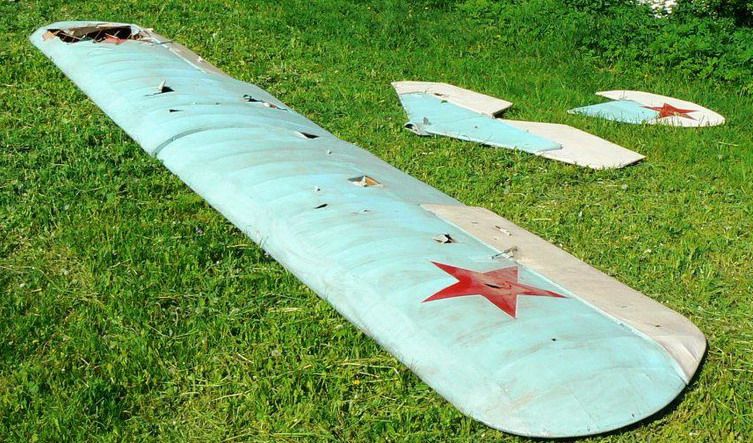

Как-то зимой обвалилась крыша старого ангара.
Пострадал сильно фюзеляж и немного нервюры крыльев.
Крылья стояли у стены и им мало досталось.
Долгое время они хранились в сухой беседке.
Так и не востребовались.
Беседка тоже старая. Боимся не выдержит новой зимы.И крылья пропадут.
Жалко. Они сделаны с душой и еще могут летать.

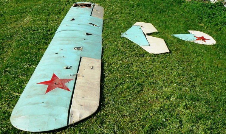

Теперь более подробно о конструкции крыльев.
Каркасы деревянные из ели.
Конструкция правильная, легкая. Классическая- планерная 30-х годов. Двухлонжеронная.
Размах 8,8м.
Хорда - 1,53 м.
Площадь - 13 м2.
Внутренние кресты-фанерные.
Шаг нервюр - 300 мм.
Вес одной консоли 25 кг.
Проводка управления элеронами тросовая.
На правой консоли подломана пара нервюр.
Лонжероны и узлы целы.
Нагрузки:
По моим расчетам для крыльев на случай "А" :
-максимальная разрушающая нагрузка -950 кг.
-максимальная эксплуатационная - 634 кг (коэф.безопасности 1,5).
Для эксплуатац. перегрузки n=3 макс. макс.полетный вес - 210 кг.
Это может быть и одноместный планер и очень легкий самолет в категории СЛА.
    105,7 КБ · Просмотры: 112
    106,2 КБ · Просмотры: 108

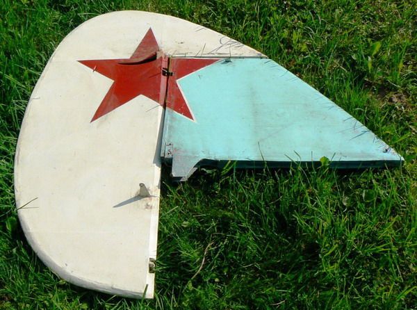

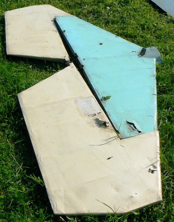

Оперение.
Вертикальное оперение - киль + руль направления - 1 м2.
Горизонтальное оперение-стабилизатор+рули высоты - 2,2 м2.
Внешний вид конечно не очень - обтяжку менять однозначно.
Но дерево пропитанное не гнилое, сухое, выдержанное. 🙂 🙂
Узлы и конструкция - правильные.
