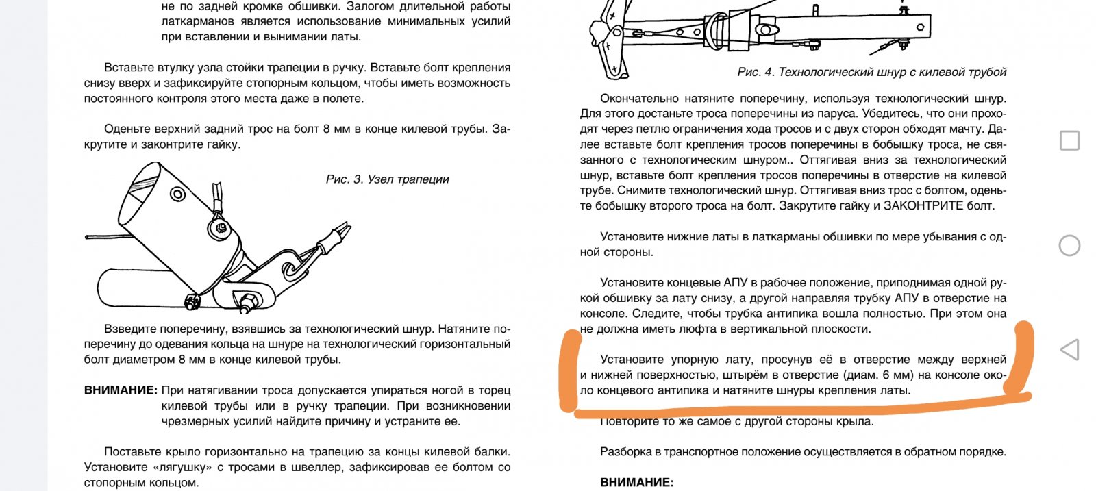

Еще не понятно в инструкции написано например, вставить упоную лату в отверстие в консоли ( ну как и на Хшке) , в этом крыле нет никаких отверстий и лата вставляется в латкарман. Инструкция от 2006г. а крыло у нас как я понял 2009г. На шильдиках дат нет почему то.

Вот что указано(выделено цветом), но на крыле этого нет....

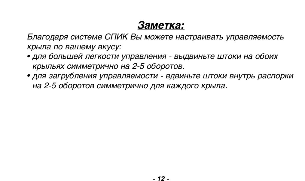

Вот тут как раз наоборот, логика мне подсказывает что крыло мое слишком уж натянуто и потому зажато по управлению. Поднатяну спики (как будет погода) , это ослабит заднюю кромку и даст волю плавающей килевой.
Есть чувство что руководство от Марлина.И Вы писали что у Вас два разных Атлета,что странно.
Нет , я писал что у нас два атлета один новый другой старый по состоянию, но по конструкции они идентичны. По поводу руководства см.ниже.Написано Атлет.
Ну значит скопипастили с Марлина.Судя по картинке узлов трапеции это так.
На мой взгляд будет еще туже управление. Но интересно кто прав. Потом расскажете, я надеюсь.

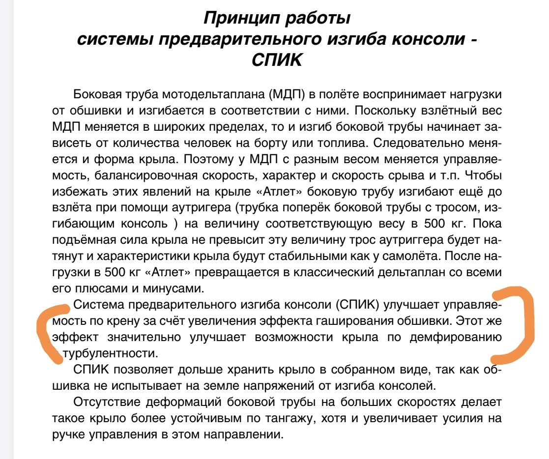

Это цитата из руководства. Выдвинуть штоки это значит больше изгиб консолей, а следовательно ослабит заднюю кромку. И там еще в районе килевой вставки в парусе типа лат продольны стоят от них лямки к килевой идут, то есть нагрузка на парус не просто как от килевого кармана передается а через эту шрокую планку..
Ваше утверждение спорно.Про СПИК и заднюю кромку.
Ну может и так спорть не берусь, практика критерий истины. А что тогда в руководстве сказанно про гаширование обшивки?! Каков механизм дейсивий спиков по вашему, можете пояснить??? Или это тоже не про атлет там сказано?
Но тут по моему элементарно понятно что если "загнуть" косоли внутрь парус (задняя комка)по любому ослабнет.Что тут спорного?
Ну и я об этом.СПИК ивеличивает-уменьшает купольность консолей крыла,а из-за формы лапухов этот эффект плохо передаётся на заднюю кромку.Вроде так объясняли.Могу конечно ошибаться.
