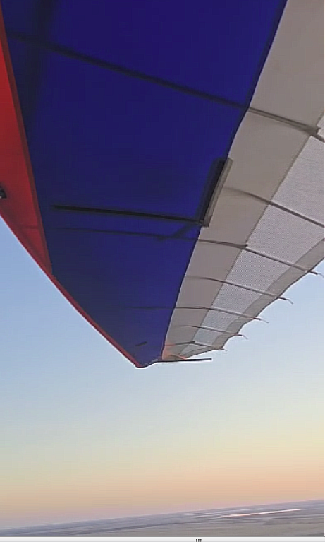

Полетал вчера , СПИКи я подвыкрутил(лопухи ослабли , приподнялись),... с виду вроде как в порядке:
Но общей картины в поведении крыла это не изменило, по поводу натяга поперечины там три отверстия, я пробовал все три на поведении крыла это никак не сказывается абсолютно! В одного еще как то более менее ручка пододвинулась но всеравно высоковата и далеко. В двоем ручка уходит в подкос (не доходя см 10--15 гдето, т.е. получается хваленый спик не работает!!!) . Если тянуть ручку в пузо то больше 105 км/ч не разогнать , упирается.

Не знаю что там было у Вас, но тут никакой катастрофы и в помине не пахнет , крыло абсолютно дурако-устойчивое, летит ровненько в виражах устойчивый !!! На этом крыле можно хоть плясать и ему до пя..зды ваши манипуляции !

Увеличение натяга поперечины и натяжение СПИК - действия, направленные в разные стороны в смысле влияния на Вашу проблему. Вы пробовали натягивать поперечину с полностью отпущенным СПИК? Чтоб не было никакого предизгиба консолей при максимальном натяге поперечины??

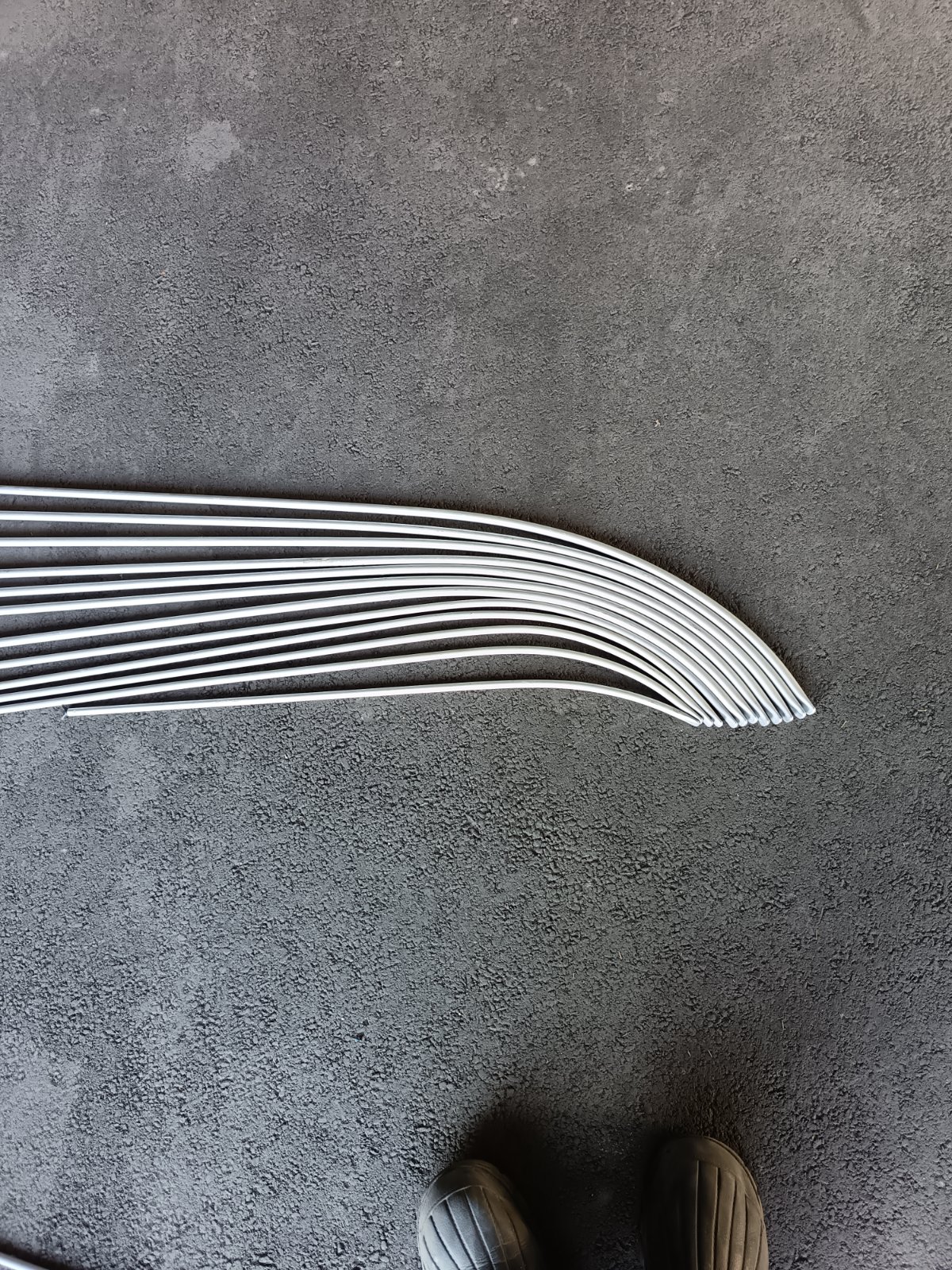

Ах чуть не забыл , специально для вас латы атлета прилагаю:
Шаблона к сожалению у меня нет, кто знает подскажите где раздобыть..
