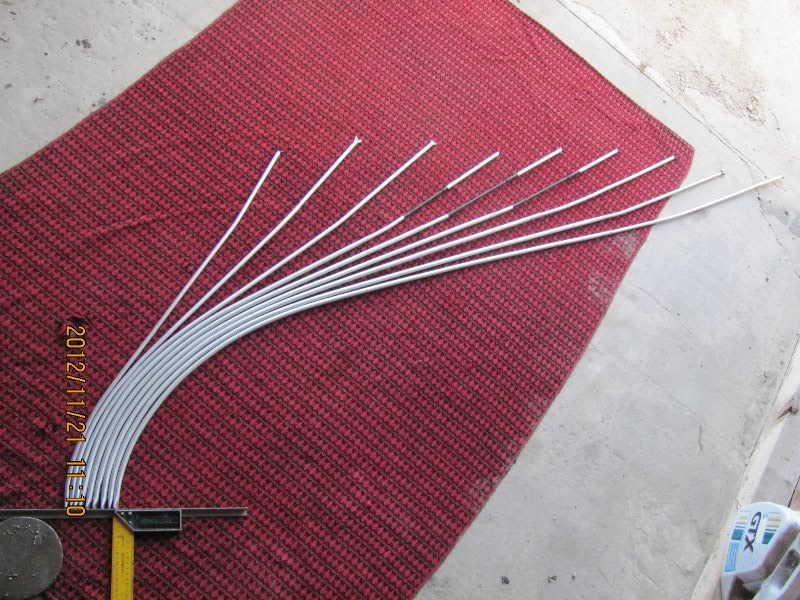

Ах чуть не забыл , специально для вас латы атлета прилагаю:
Шаблона к сожалению у меня нет, кто знает подскажите где раздобыть..
Я извиняюсь,но разложены они совсем по другому,в обратной последовательности...Это не веер,не информативно... Если вы обрисуете эти латы,у Вас появится свой шаблон,крыло ведь новое..

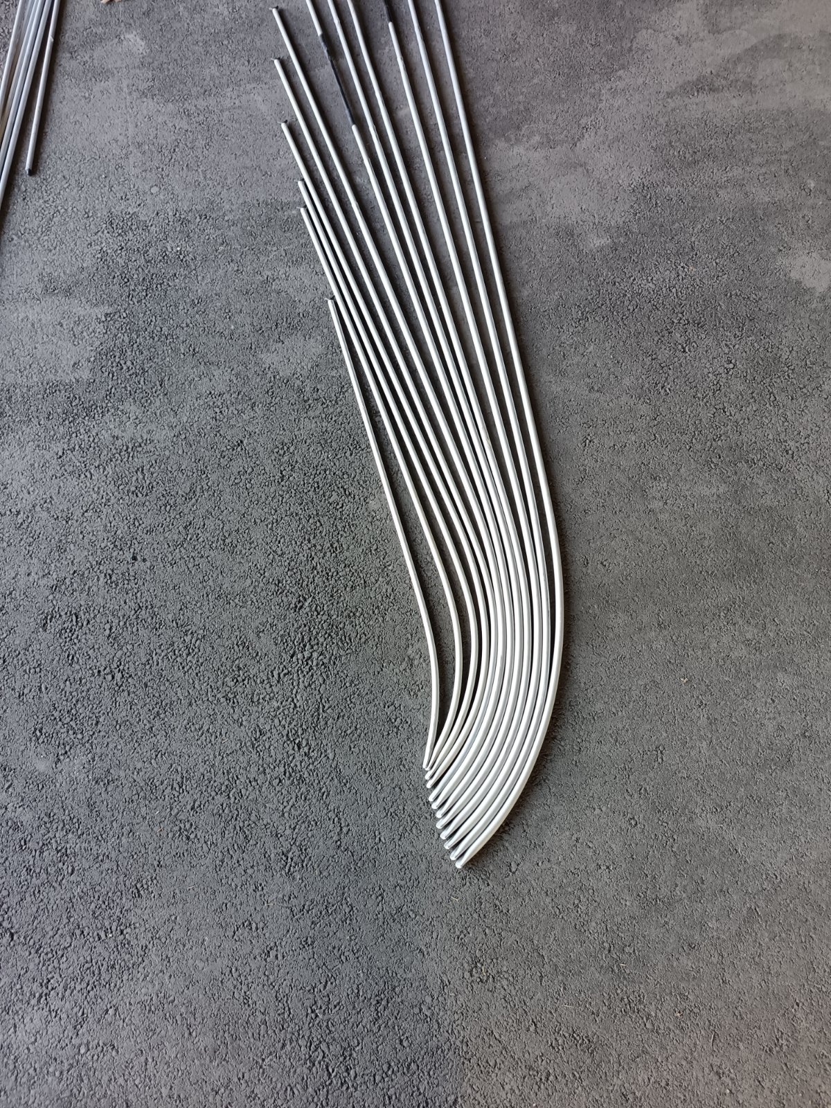

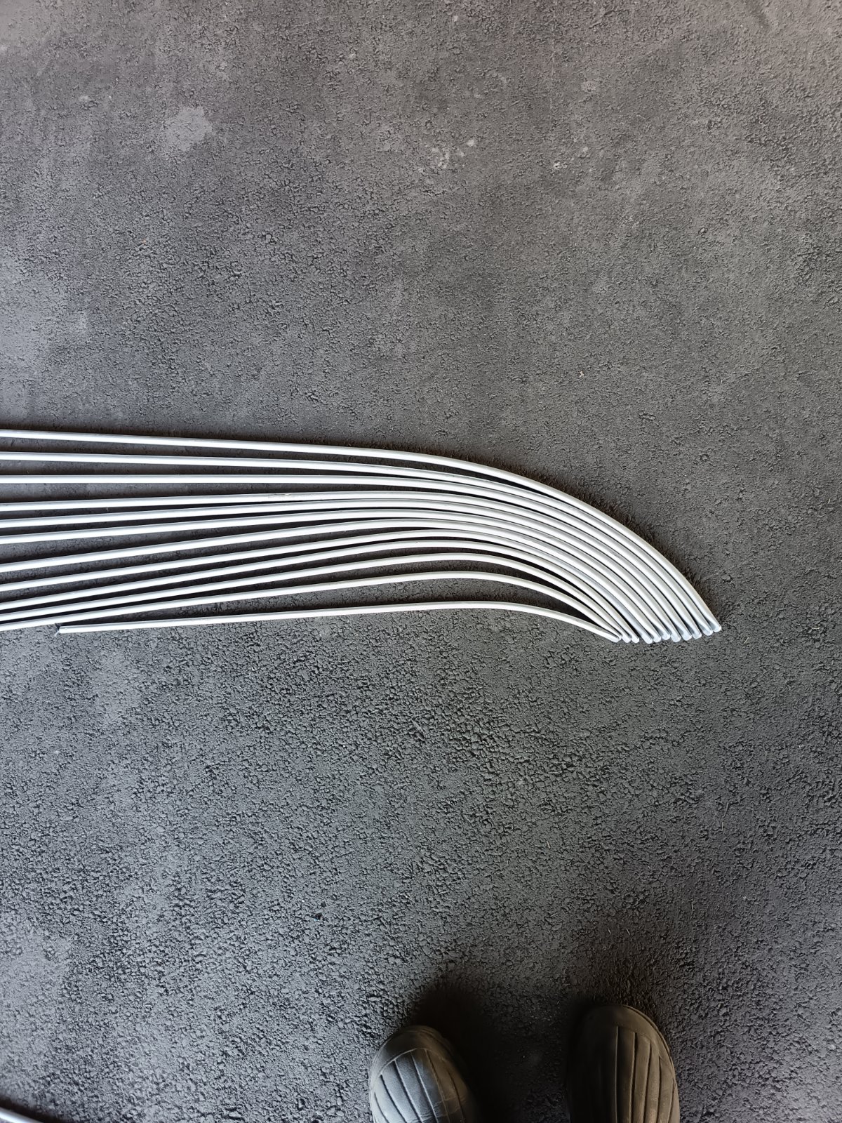

вот так должны выглядеть правильные латы
К стати, был случай, когда по крылу возникли претензии ... После долгих расспросов владельца, выяснилось, что он "выпрямил" латы, потому, как посчитал, что их хвостики загнулись при перевозке...
Восстановив S-образность лат, крыло полетело нормально.

А хвосты выгнули по каким соображениям (канонам)? На моих атлетах прямые хвосты у лат. Ну понятно что это типа S профиль ...
Хвосты гнули для улучшения определенных моментов при прохождении сертификации. Замах был, я так понимаю на Европу. Такая конфигурация и на стрейнжере 2. Этот загиб несколько снижает скорость но нужные моменты гарантированы.
