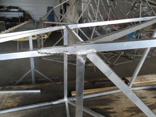

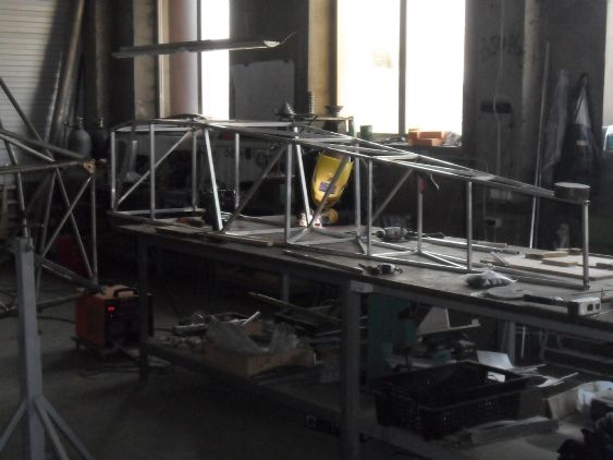

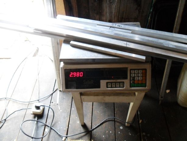

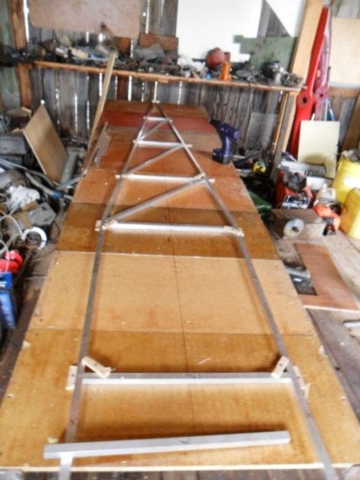

Подготовил "верх" фермы к сварке. Завтра будет "низ". Косточки верха весят 3кг.
    54,2 КБ · Просмотры: 436
    39,4 КБ · Просмотры: 433

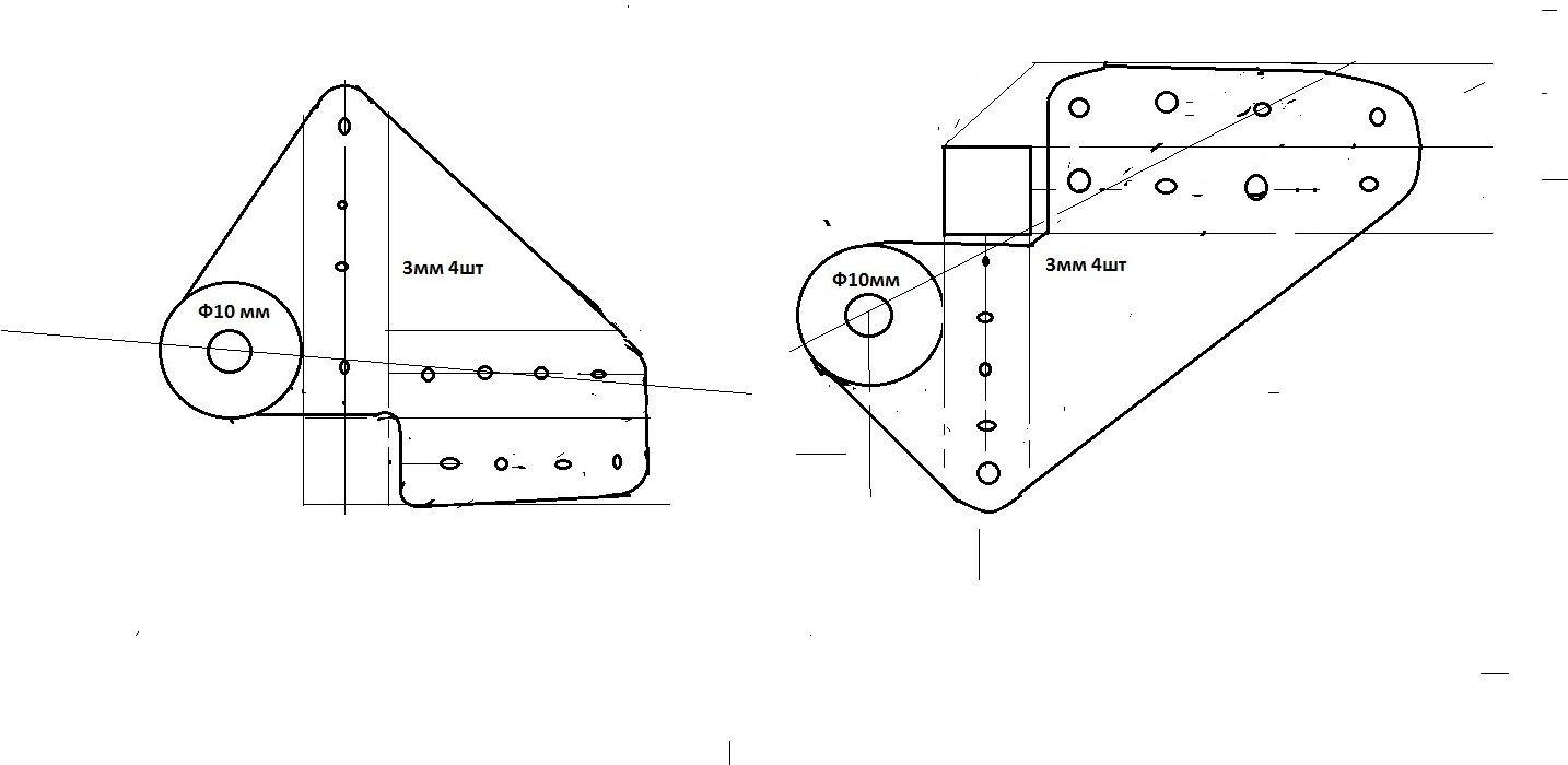

Подходит очередь узлов навески крыла. Узлы буду изготавливать из пластины, к ферме будут крепиться вытяжной нерж. заклепкой Ф 5мм. Усилие в узлах 2000кг. Ф стыковочных болтов 10мм. Можно изготовить из 4мм д16т или из нержавейки 3мм. Я склоняюсь к Д16т т.к. его характеристики известны точно, а с нержей не ясно. Может будут другие предложения?
    55,8 КБ · Просмотры: 462
    34,4 КБ · Просмотры: 454
    50,9 КБ · Просмотры: 456
АМГ  варите?  Опыт  был  не  очень, варил  раму.  После  сварки  даже  через  неделю  металл  оставался  очень  пластичным, собрав  раму  на  винтах  и  заклепках    был  удивлен, прочность  была гораздо  выше.
