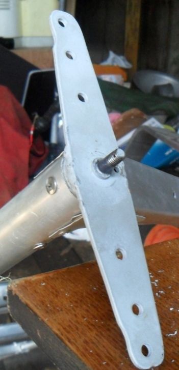

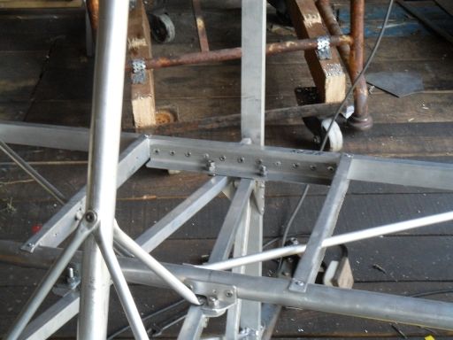

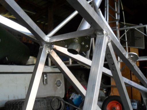

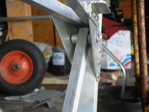

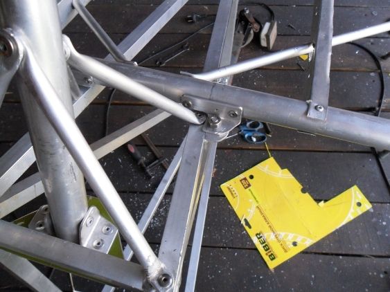

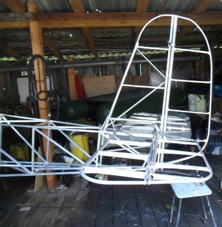

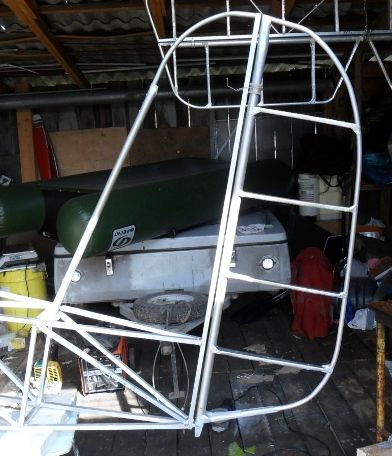

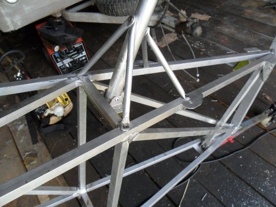

А пирамидка эта для чего, лонжерон киля и так должен справиться на изгиб.
Эта пирамидка разгружает верхние трубки фермы от изгиба под действием передней кромки стабилизатора. Да и передней трубе   киля добавляет жесткости на изгиб. Оперение свободнонесущее.
Этот  огородик  снимет  только  часть  нагрузки, расчалки  тросовые  значительно  проще, легче  и  надежней, проверено  временем. 😉
Так приклепайте сверху фермы  пластину  и на нее повесьте узлы крепления лонжерона ГО. Посмотрите как на Ларос-100 ГО крепиться.

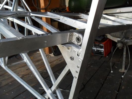

Плоская труба-лонжерон на кручение?
Витальич, даешь расчалки
Кроме лонжерона на кручение и изгиб работает передняя труба стабилизатора.Даже сейчас, когда в нервюрах по одной заклепки все очень жестко, а когда приклепаются косынки... Да и расчалки всегда можно прикрутить.

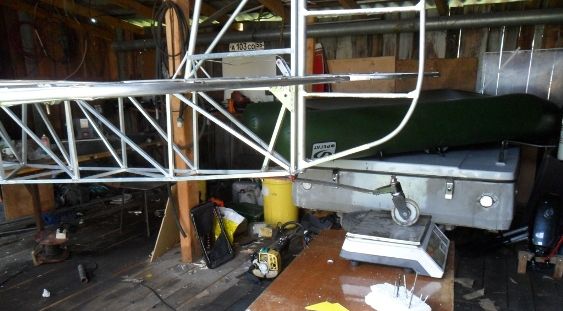

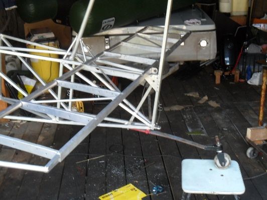

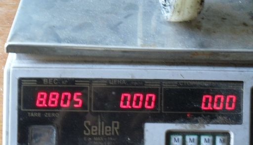

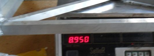

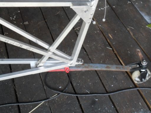

Закончил киль и взвесил конструкцию.Ферма с оперением, баком,  узлами шасси и крыла весит 18кг. Под задней опорой 8.8кг и под лонжероном крыла 8.9кг. Теперь можно поточнее прикинуть центровку.
Мне кажется на носке нервюры тогда нужен хороший узел, с заклепками вкруговую, а не парочка на усиках.
Жестко то может и жестко, хозяин-барин...
Блин, ну маленькая строительная высота.  Вот газовать начнешь когда...
Если че согласен сьесть свою шляпу... Правда у меня ее нет...
Я бы все-таки предусмотрел возможность установки расчалок.
Тоже  свой  крайний  самолет  строил  с  весами, это  просто  необходимо  иначе  можно  пролететь  и  переделывать  кучу  деталей.Я  стремлюсь  всегда  центровку  сделать  при  строительстве  более  передней  т.к  на  хвост  как  правило  легче  набрать  излишек  веса  даже  мелкими  деталями  и  элементами, даже  краской. 😉
Витальич, даешь расчалки!
Нахрен они здесь не нужны при реальных нормируемых нагрузках - не пугайте ежа голым задом.

При этом, интересно - как виделись бы Вам условия, при которых экзотическая трапеза должна бы состояться: вряд ли  можно заставить автора самолета мгновенно перевести самолет с максимальной положительной перегрузки в максимальную отрицательную - а именно таким образом достигается максимальная нагрузка на ГО, и именно в таком случае у Вас был бы шанс выиграть: балансировочная нагрузка на ГО на порядок меньше.
И, наконец, замечу, что дюралевой трубы 35 х1.5 достаточно для выдерживания вышеупомянутой нагрузки для самолета весом 600 кГ: здесь вес и скорость куда меньше - а строительная высота лонжерона стабилизатора отличается мало.

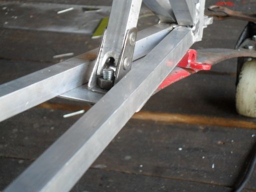

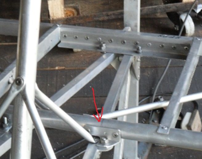

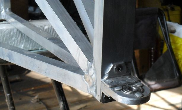

Кстати, это что там на фото стык, или маркер, я грешным делом подумал что стык...
