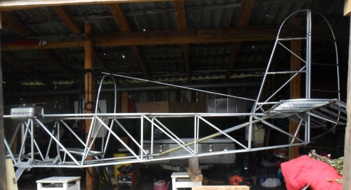

Угол по лонжерону фюза 13*  + 2* установочный  крыла= 15*. Можно немного уменьшить.  А надо?
Не надо
А ведь надо добавить еще градуса, 2, чтоб не биться костылем.
Костылем не бьются: он касается земли в первую очередь на множестве самолетов, снижая вероятность "козла".
Грести пузом будет воздух на крейсере.
Достаточно взглянуть на снимок фермы ф-жа и сравнить длину горизонтального ее участка и низа хвостовой балки: этого, кажется, более, чем достаточно, чтобы отказаться от столь легкомысленного утверждения.
Ну если закрылок,  то все вопросы отпадают по стояночному углу

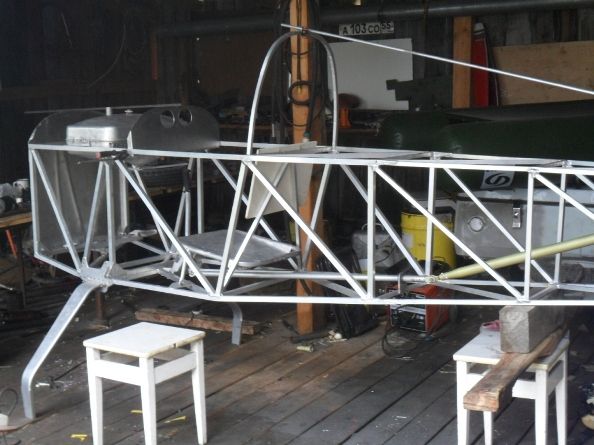

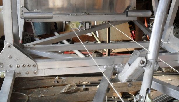

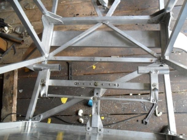

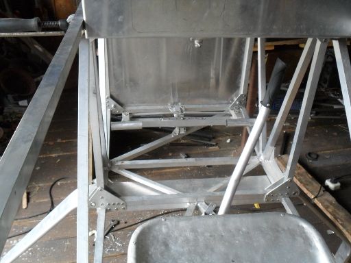

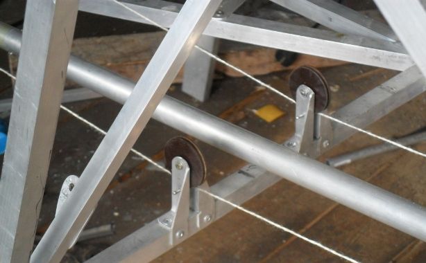

Педали. 16часов работы  🙁. Чтобы не нагружать проводку при давлением ног на обе педали, отказался от раздельных, в пользу параллелограмма.  Вмести с крепежом 600гр.

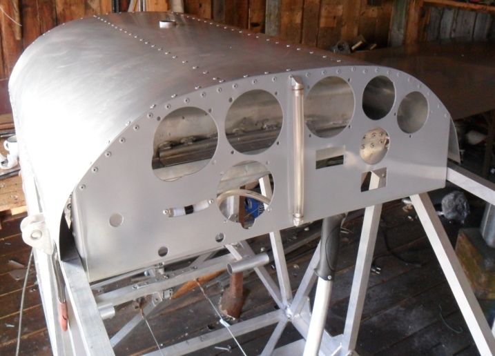

Контуры гаргрота.

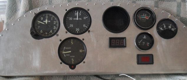

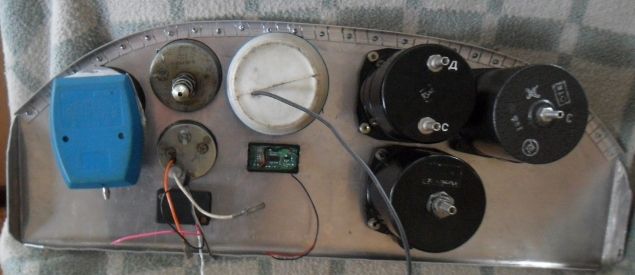

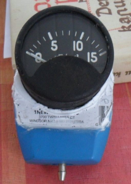

Вот такая приборочка вырисовывается. Пока оставил "будильники" хотя и тяжелые. Тахометр цифровой, под тахометром вольтметр, рядом термометр головки цилиндра, еще будут часы, то же электронные.  Давление топлива,"очумелые ручки" из тонометра и какого то указателя. 5 -соответствует 0,25 кг\см* 15-0,5кг/см*.Все это весит 2,8 кг.

Я указатель давления топлива из обычных вазовских деталюшек делаю.Манометр  и датчик от ВАЗ 2106.Причем он же и для давления масла через тумблер.Тоже и с температурой ,масло и ОЖ на один указатель.Механический манометр дело хорошее,но трубопроводы да и сам прибор должны быть сурьёзными. Иначе бензиновый  фонтан в гуще электроприборов...
Это точно. Чтобы фонтанчик был поменьше, в случае чего, В штуцере на двигателе дырочка ооочень маленькая. И если не секрет как из вазовского манометра получить 0.25-0,5 кг/см*?
Дык у меняж инжектор,а у Вас выходит бурбулятр. Видать где то я пощелкал.Уж больно мелкие величины.Электрический конечно можно слепить.Миллиамперметр,усилитель тока,и какой нибудь гребаный пъезоэлектрический датчик подобрать.А с другой стороны оно надо,если есть готовое изделие?Вот только шланг покрепче прикрутите,ато ну его от греха подальше.

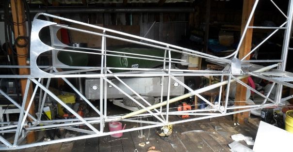

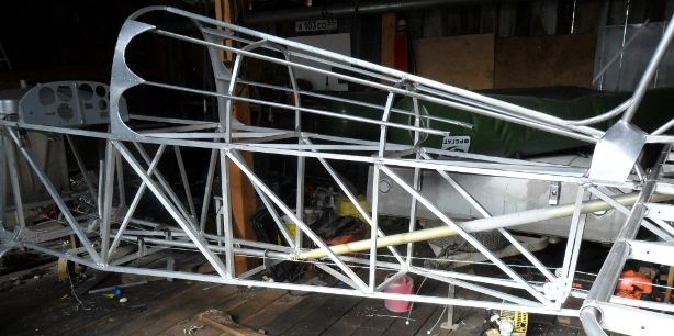

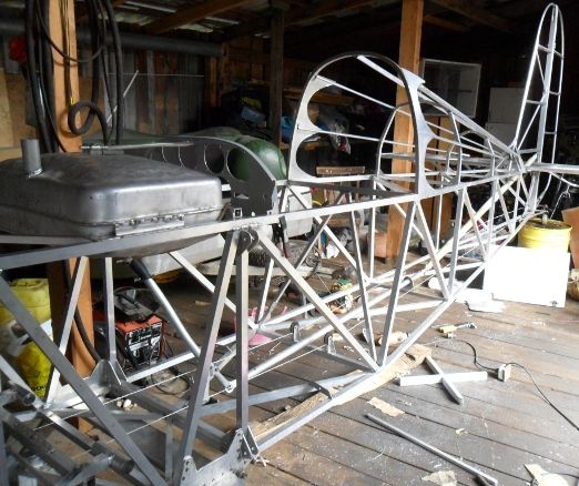

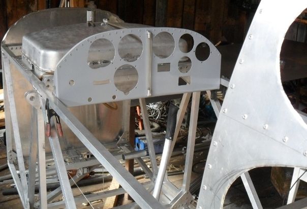

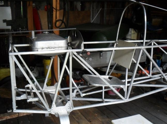

Гаргрот готов. Приклепать пару жестянок и можно обтягивать. Проводка к р.н. осталось заделать тросы. Дальше металлическая обшивка передка фюжеляжа и фонарь. Все , что на фото весит 38кг.

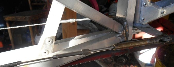

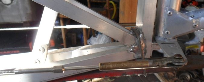

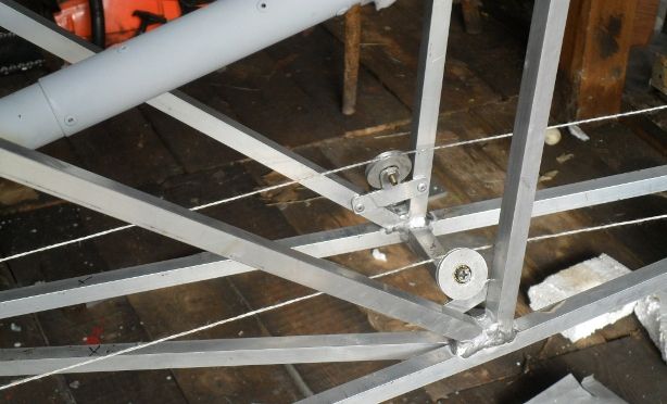

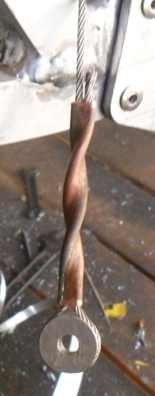

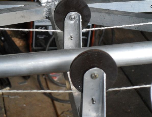

Заделка троса.
