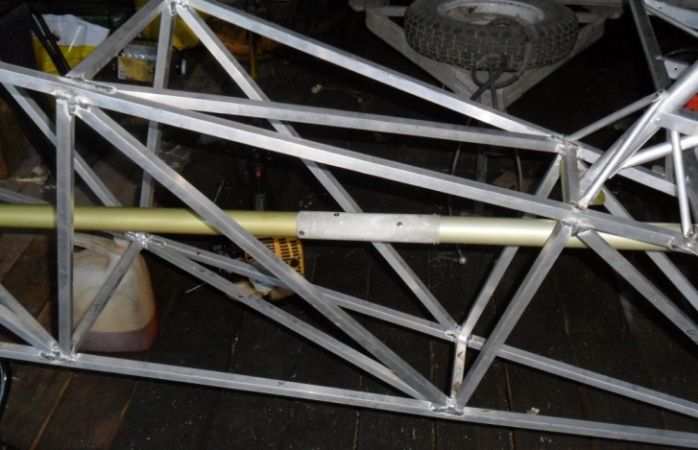

Кстати, это что там на фото стык, или маркер, я грешным делом подумал что стык..
Не надо шляпу есть. Если затрясет поставлю пару подкосиков снизу, а может и одним успокоится. Труба цельная 2м. разметка карандаш.

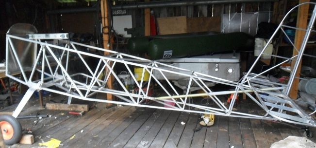

Помаленьку отношения развиваются, уже можно и за ручку подержаться. 😉

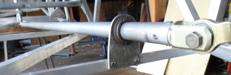

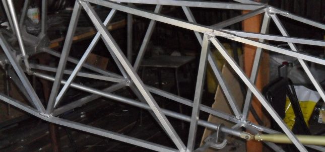

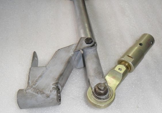

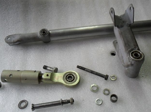

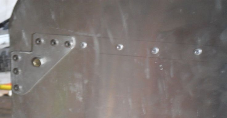

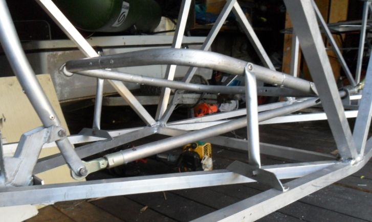

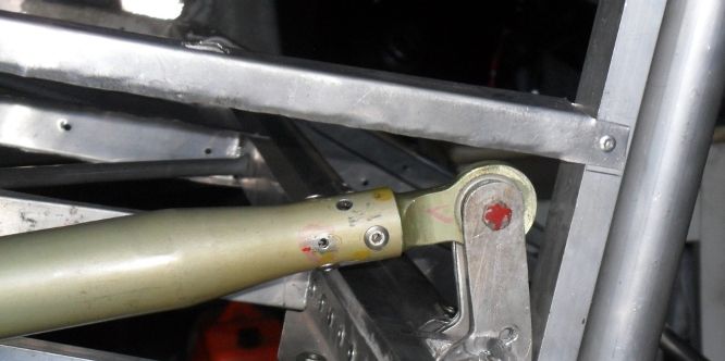

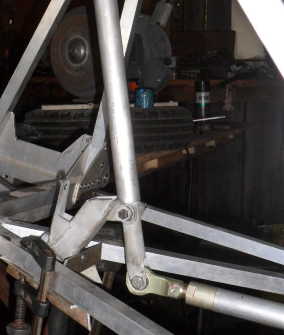

Попали мне тяги от L-29, новенькие в консервации. И не удержался, пристроил. Выглядит конечно монументально но шарнирчики супер, да и вес небольшой.
    38,6 КБ · Просмотры: 374
    52,4 КБ · Просмотры: 357
    53 КБ · Просмотры: 368

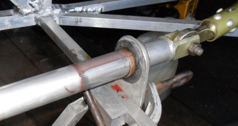

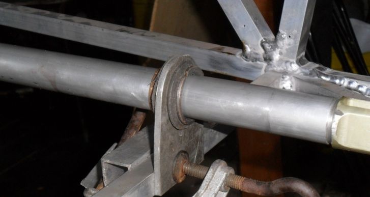

Среднею опору сделал скользящей.  Втулка с тефлоновым покрытием, даже без масла ходит как по маслу, а с маслом вообще без трения. Запрессована в резину, чтобы могла маленько шевелиться.

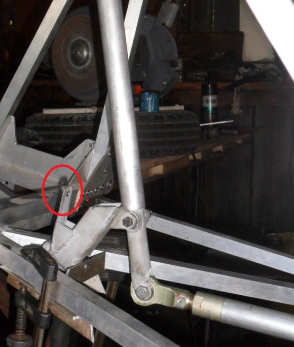

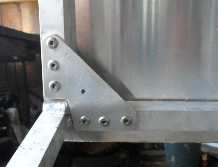

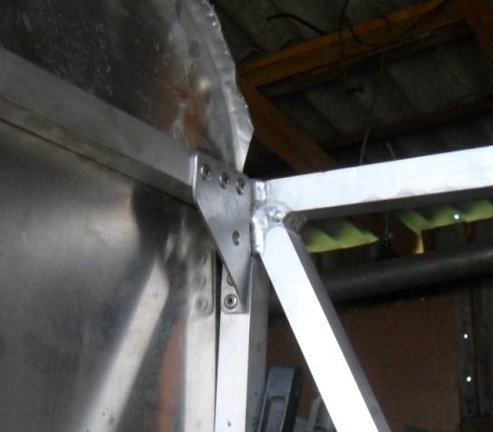

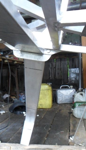

Что  то  это  место  у  меня  вызывает  сомнение, тонковато  вроде, а...........?

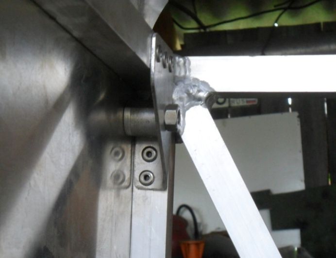

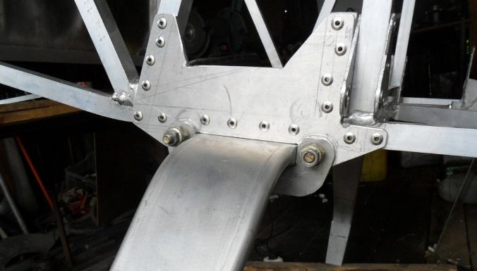

Моторный шпангоут 1.5мм АМГ и узлы крепления моторамы.

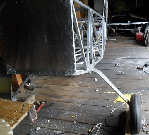

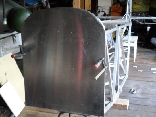

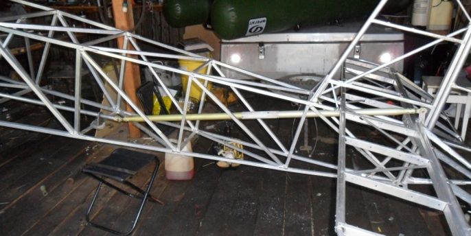

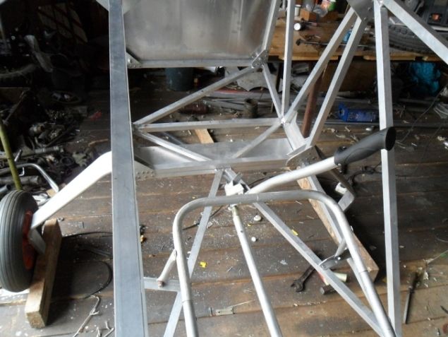

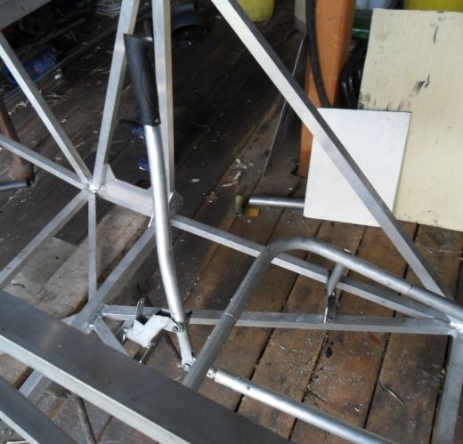

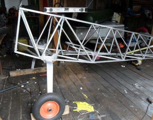

Наживулил сиденье. Закрепил опору тяги.
    28,2 КБ · Просмотры: 329
    51,9 КБ · Просмотры: 341
    45,5 КБ · Просмотры: 340
    18,6 КБ · Просмотры: 302
    33,6 КБ · Просмотры: 317
Угол по лонжерону фюза 13*  + 2* установочный  крыла= 15*. Можно немного уменьшить.  А надо?

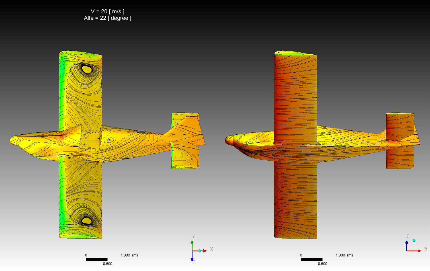

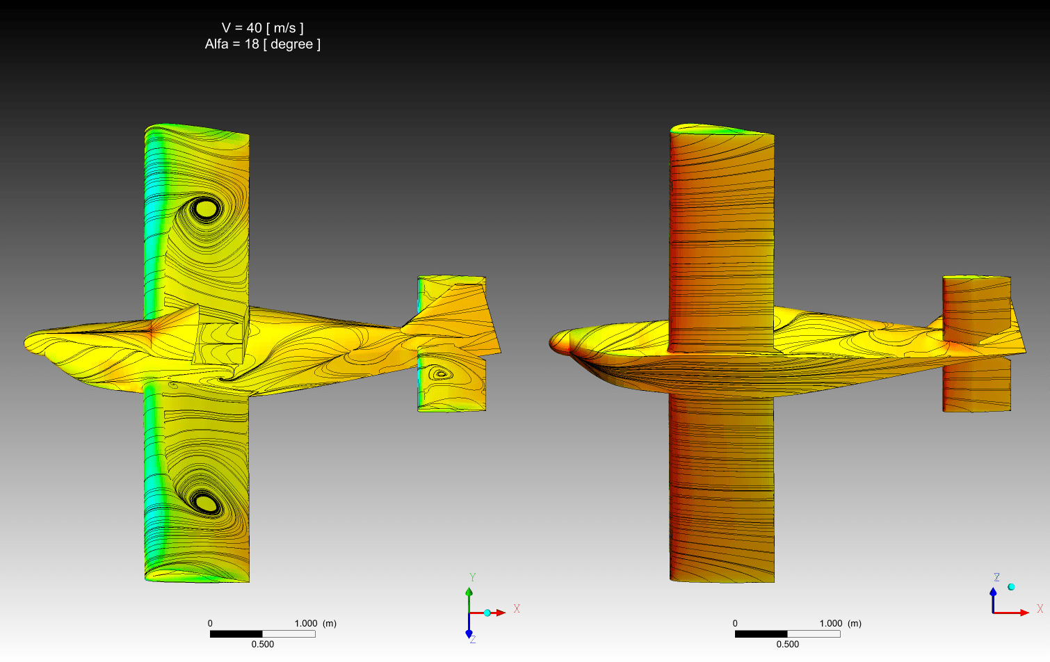

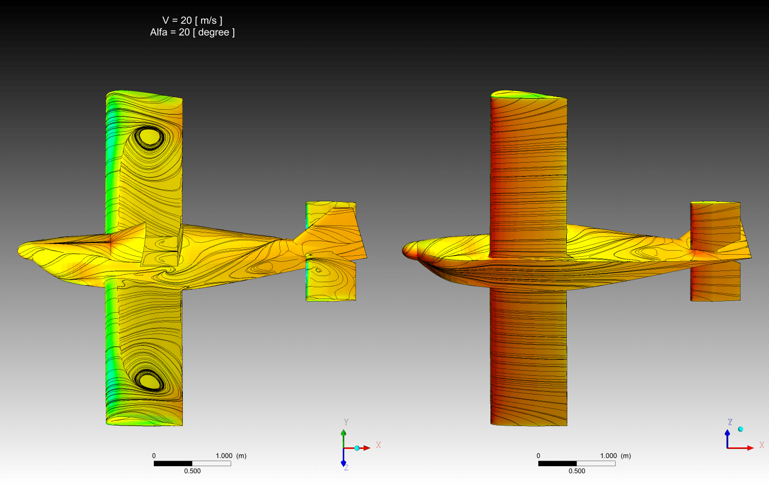

А подскажите данные по геометрии крыла и профилю, подсчитаем критический угол атаки
Многие самодельщики опускают этот момент, и в результате не могут эффективно пользовать всю площадь крыла на влетно посадочных режимах.(а зачем раздувать крыло, если  все равно не пользуешься им?). А про охотничьи рассказы про скорости отрыва посадки 50 км/ч при нагрузках на крыло 30-40 кг/м2 без механизации -я не верю.
Так, для сравнения, на Арго-02, общий угол равен +18 град(стоячный +14, заклинения крыла +4) ,
Проверка:  при удлинении 6,3 и профиле Р315,5, критический угол атаки при котором срывом охвачена примерно 1/2 консолей, но крыло развивает Су близкое к максимуму, будет примерно с точностью +/-1:
Производная Су по Альфа=3,14*6,3*(5.44*1/4*6.3)*0.94=4.014
Критический угол атаки
Так как распределение подьемной силы не эллиптическое Су=1,58х0,9=1,42 (Су Р3 15,5 =1,58-это крыло бесконечного размаха, с идеальным распределением подьемной силы, при Ре от 1 млн до 2 млн держится примерно рядом с этой цифрой 1,6-1,56, падая при росте Ре, но очень полого)
57,3*1,42/4,014-3,2+1,5=18,57 град
А ведь надо добавить еще градуса, 2, чтоб не биться костылем.
Правда близость земли  несколько подкорректирует обтекание крыла, поэтому те же 2 градуса думаю можно отнять
Естесвенно при другом удлинении и другом профиле углы будут другие

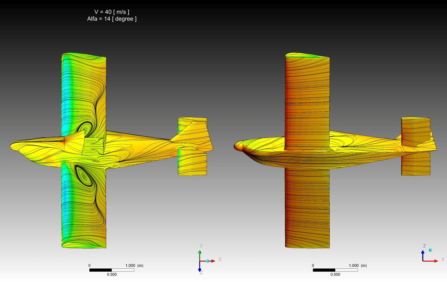

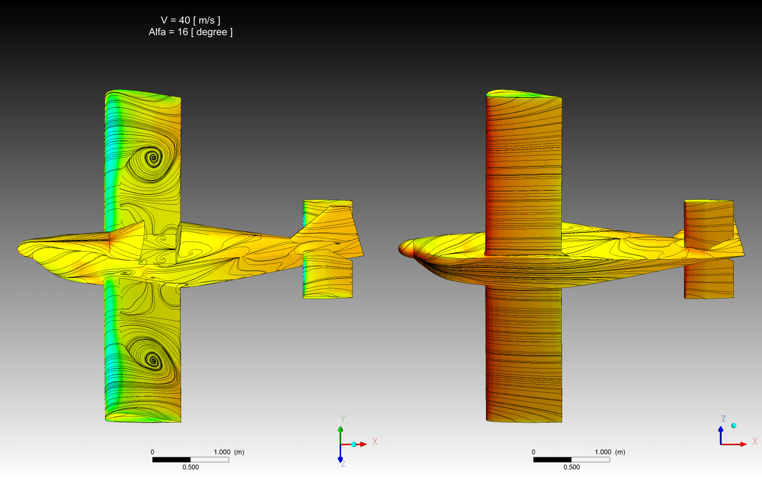

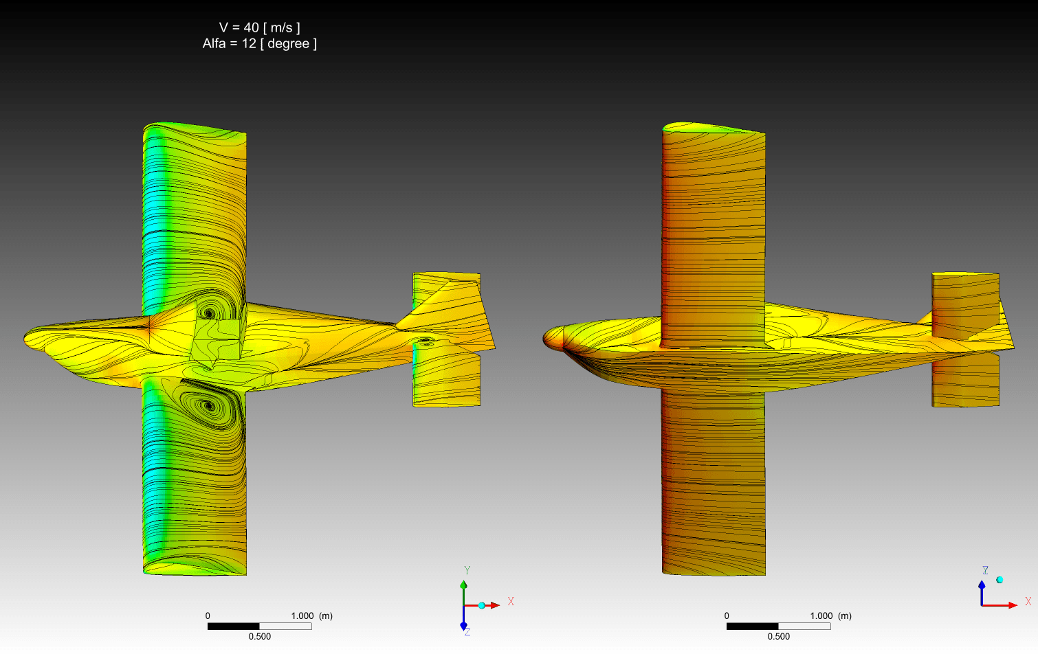

Кстати вот продувки ФаФа, извините что засоряю, видно что срыв начинается у корня и идет к концам

Поскольку оригинальный Арго с хвостовым колесом (костылём), посадка производится на 3 точки. Не надо добавлять 2 градуса.
Да.  Хоть и на режимах Сумах не летают, а пролетают их за секунды на взлете и посадке, подобрать угол стояночный все же стоит, иначе придется посадку и взлет делать на повышенной скорости.
И еще, +2 градуса заклинения крыла-не слишком ли мало? +4 -5 было бы лучше, У того же Арго-02, как писал выше +4. У Авиатики к примеру +7/8, АН-2 +3/1 на Колбе +11 град по строй оси (а по отношени. к вектору тяги +5,5 град).
Грести пузом будет воздух на крейсере. Опять таки, при наличии данных можно подсчитать.
