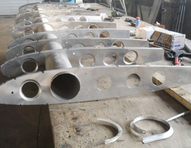

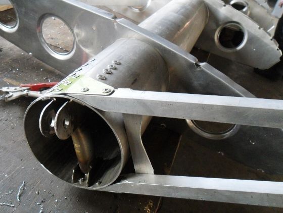

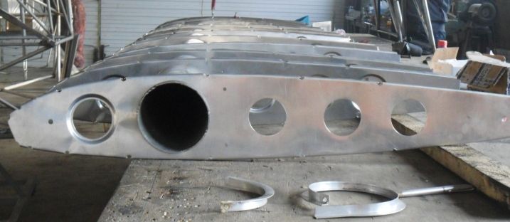

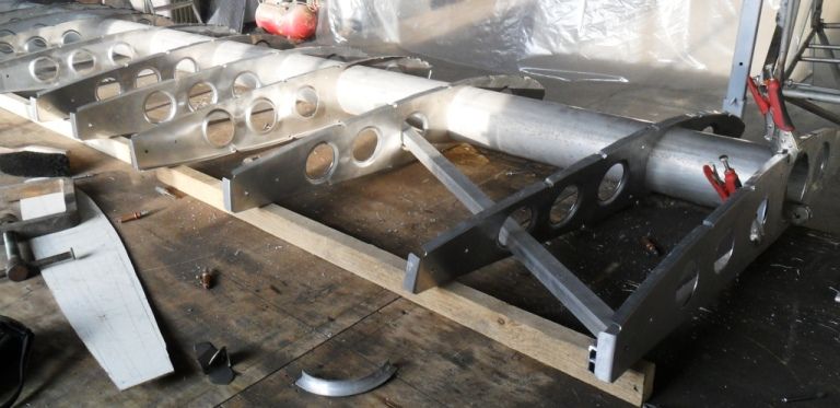

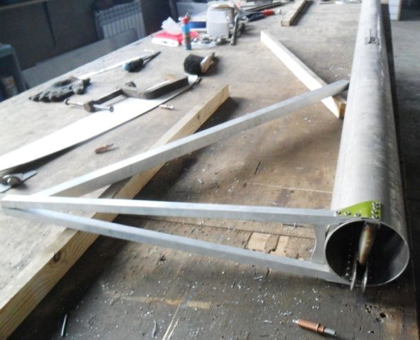

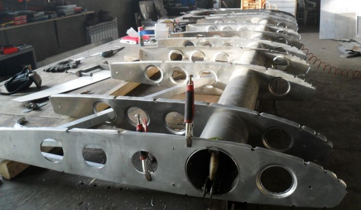

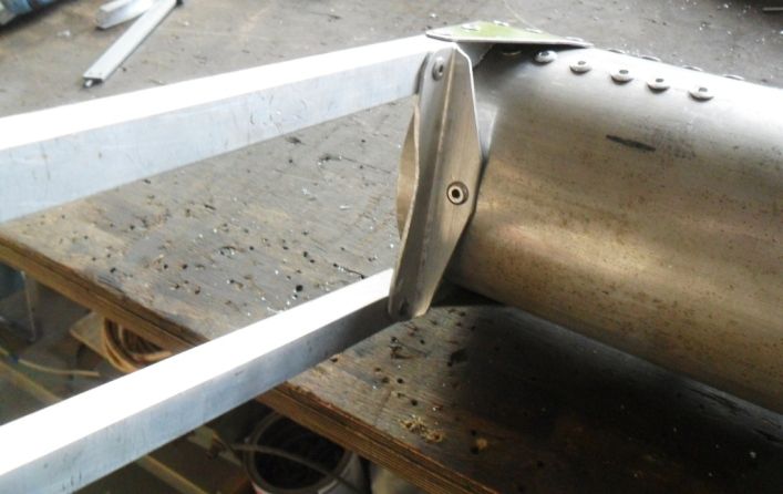

Вот и дошло дело до поливной трубы . Труба Д16т 115Х2.

- Раскос, поди, из 40 х 40 х1.5 - это сильно: для лобовой силы столько не нужно.
- Труба тоже сильная - по 2.1 кГ на метр. И, соответственно, ее прочности на концах крыла и на порядок меньшей достаточно: поэтому, если не лениться ( а к этому автор явно не склонен), можно, для приближению к равнопрочности по размаху,оставить полосы, расширяющиеся к корню, а остальное мясо вырезать кольцевыми сверлами, или просто лобзиком.
Сэкономленные граммы лишними не бывают никогда.
Раскос 25х25х1.5., а подкосы действительно планирую 40х40х1.5
Труба тяжелая. Тут весовая культура принесена в жертву технологичности.
Я имею в виду, хорошо, внутренний подкос - его основная нагрузка будет растяжение на больших углах атаки и перегрузках: поэтому, посчитав эту силу, можно было либо уменьшить сечение этого подкоса и/или переместить стык подкоса и лонжерона к корню (заделанный наглухо, лонжерон бы в одиночку взял бы лобовую нагрузку с большими запасом.
А, что касается веса трубы - то ничего не мешает, в промежутках между основными работами, вырезать по одному-двум 50-миллиметровых пятаков по 10 грамм каждый. Технологичность актуальна для серийной продукции - для уникального аппарата совершенство куда важнее.

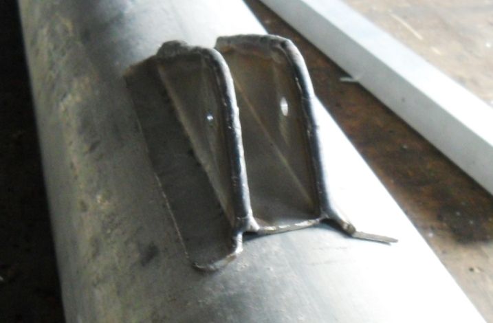

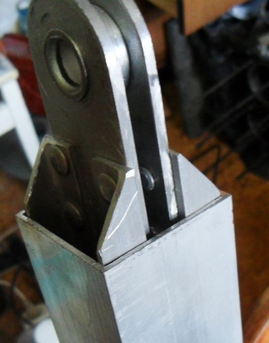

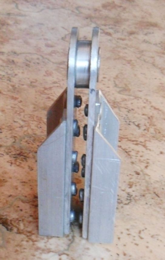

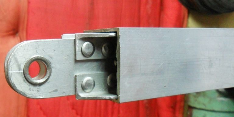

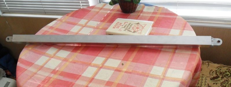

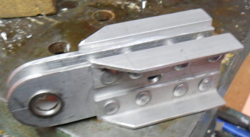

Подкос 1000х 40х40х1.5 Ад 31. Узлы Д16т. "Уши" 3мм, уголок 2мм. Заклепка д18, ф 4мм. Развальцовка ,трубка нерж 12х 1. К подкосу  приклепаю вытяжной нерж. ф 5мм. 12шт.  Долго выбирал конструкцию узлов подкоса, хотел фрезеровать из дюратя, варить из нержи но остановился на самом простом. Возможно не самый безупречный вариант но зато я сделал все сам в своей мастерской. Расчетное усилие сжатия подкоса 1880кг.
