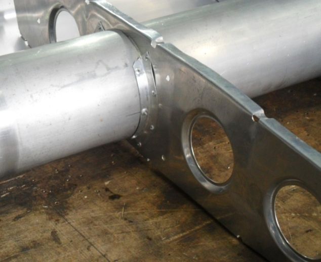

Неплохой узел.
А двух подходящих швеллеров не удалось подобрать, чтобы снизить многодельность?
Мощный  узел  и  действительно  многодельный.  На  фольксплане  толщина  металла  2,2мм-две  пластины на  подкос.
Швеллер наверное можно было найти но поиски тоже требуют усилий и времени, а уголок, заклепки и лист в наличии.  Так что видимо то на то и вышло.
Выглядит массивно но довольно легкий. У фольксплена  пластины наверное из стали и подкоса там два на консоль.
Да  там сталь, меня  радует  Ваш  подход  к  делу  ,основательно  и  грамотно  выходит.

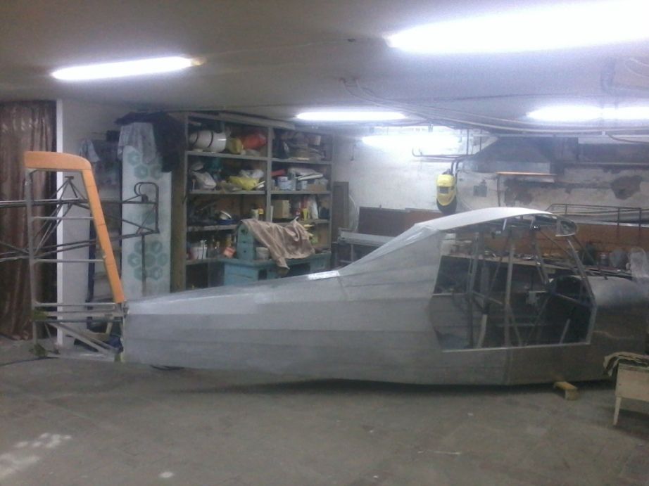

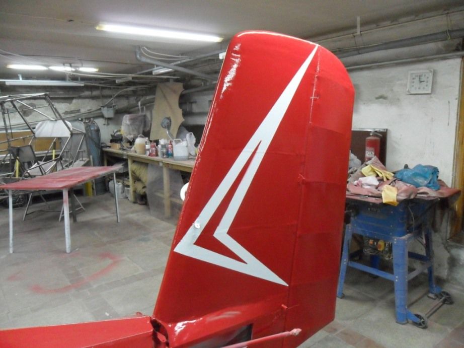

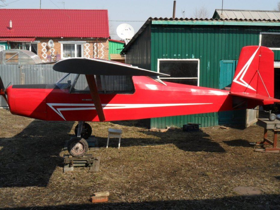

Буду делать  как делал многократно.Струной вырежу носик и хвостик из пенопласта сверху ткань ,такая же как для обтяжки крыла, на ПВА и краска.
Vitalich ........ну, это  не серьезно.Наверняка  будете  подкос  задевать  чем  то  помнется.............. 😉
Очень даже серьезно и проверенно временем.
На фото вариант такой технологии на киле, подкос  за 9 лет пострадал один раз, ретивый помощник от души потянул за него, осталась не большая вмятина. Здесь же вообще до подкоса добраться будет сложнее- крыло защищает.

интересно какова судьба "Красного бис"?
Где то в Хакасии.

На киле один слой на ПВА и слой обшивки, ткань от Артабана.
На подкосах один слой стеклоткани 0.23 на ПВА.D-3.

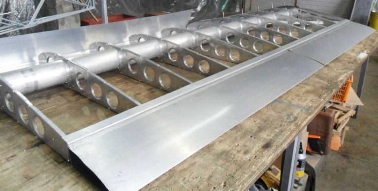

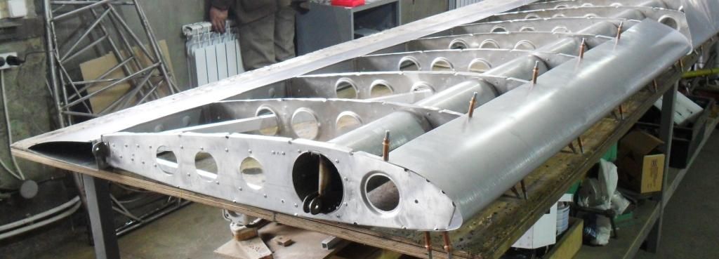

Пока   10380 гр. Еще будет: пели рояльные стальные 980 гр., трос привода элерона 890 гр.,  узел подкоса 340гр., обшивка с краской 1512 гр., прочее ,1 кг. и того: одна консоль, 15 кг 102 гр., плюс минус пол лаптя. 😉 Немного тяжелее чем я ожидал  но не критично.

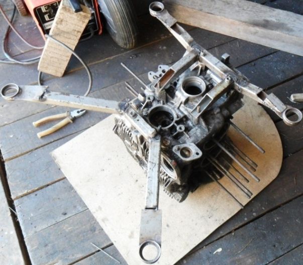

Моторама в процессе.

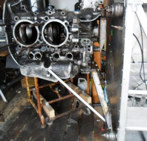

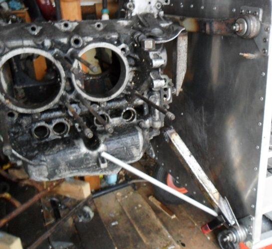

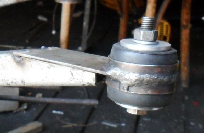

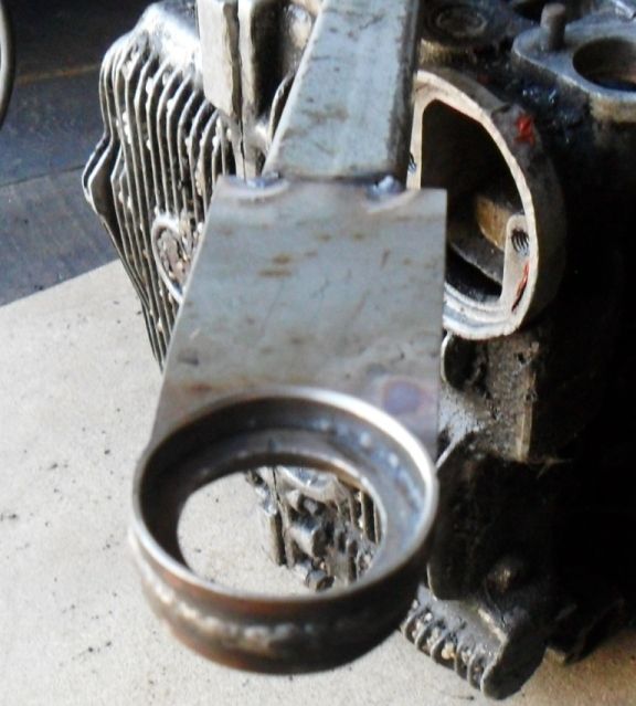

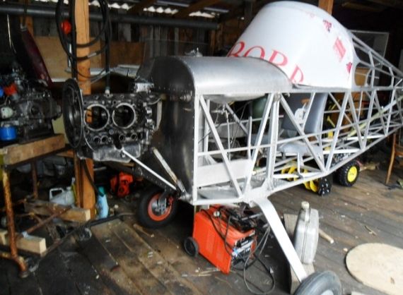

Примерил к фюзеляжу. Еще будет пара подкосов к нижним ушам. Получается компактно но берут сомнения , хватит ли резины в подушках, не жестковато  ли будет на таких плечах?
