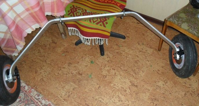

Вот такие тормоза.

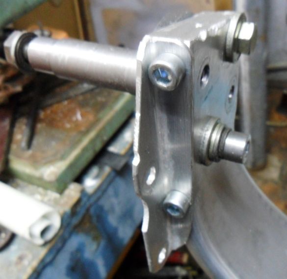

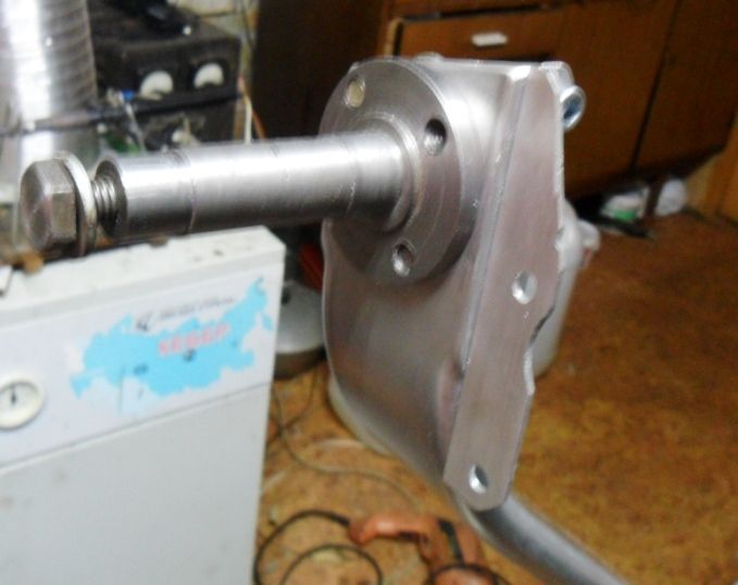

Крепеж полуосей.

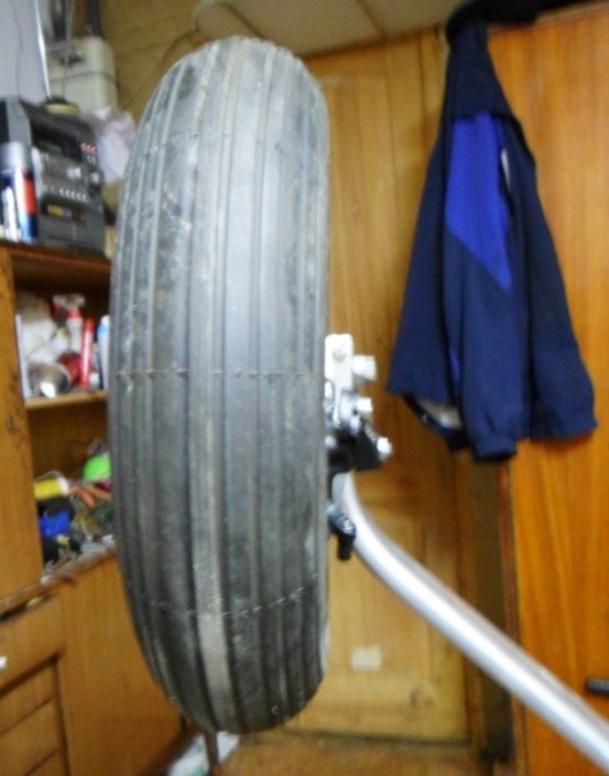

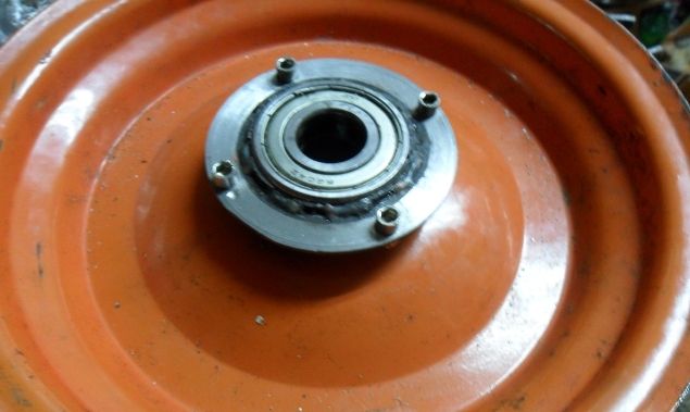

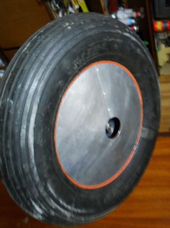

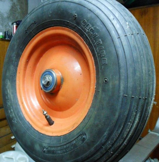

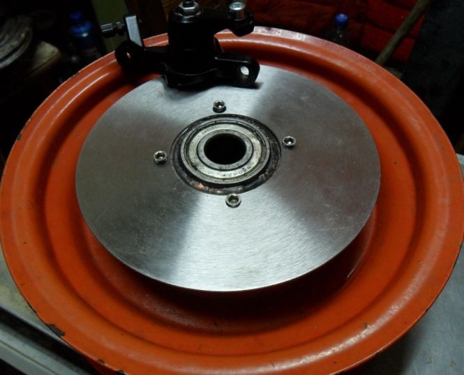

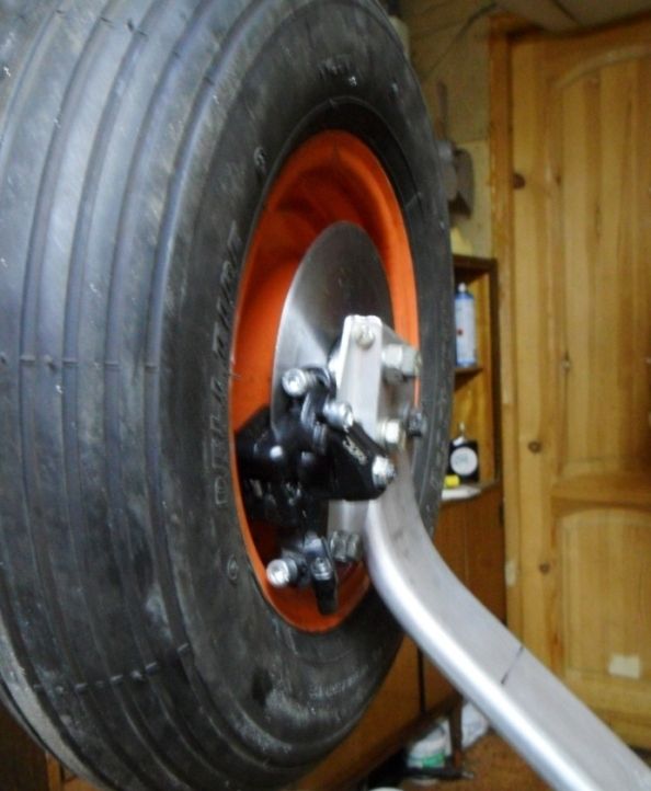

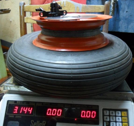

Колесо и тормоз.

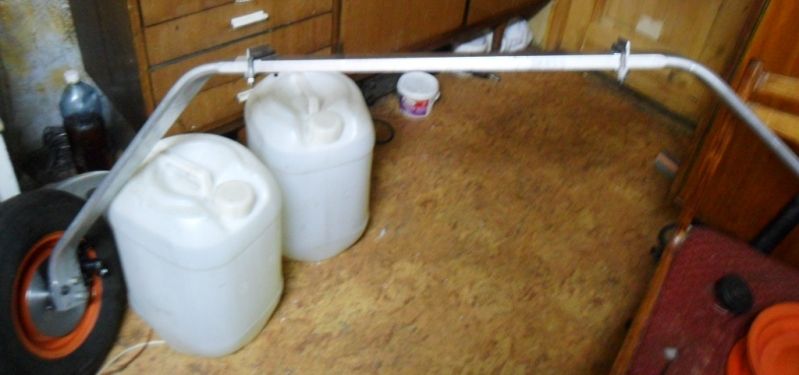

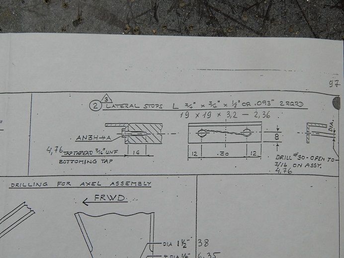

Фиксация рессоры от поперечного смещения.
    33,5 КБ · Просмотры: 318
    26,2 КБ · Просмотры: 305
    38,6 КБ · Просмотры: 309

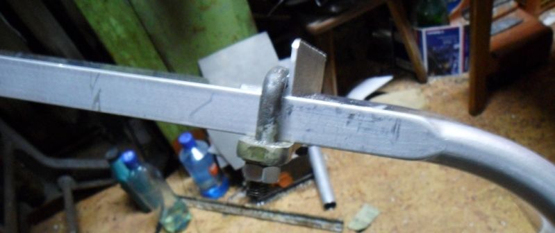

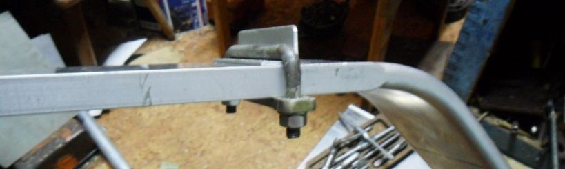

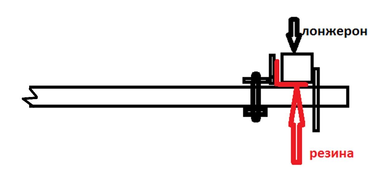

Все же рессора должна иметь возможность немного ерзать в поперечном направлении, хотя бы в одном из узлов. У меня через резину прижата. Иначе может ломать фюзеляж.
Мне, однако, как-то жаль профиль лонжерона: при работе рессоры левая ее часть на картинке пойдет вниз и повернется против часовой стрелки, с одновременным перемещением вправо. И опасение, что резинка станет прессовать не особо толстостенный профиль считаю обоснованным.
Я бы на 100% так навешивать рессору не стал бы и порекомендовал бы доработать этот узел, благо, вариантов тьма.
Не обижайтесь на критику, ОК?

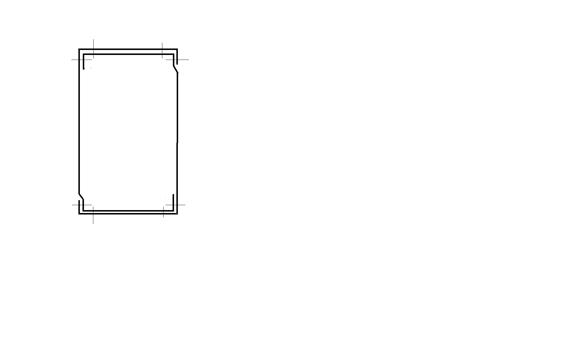

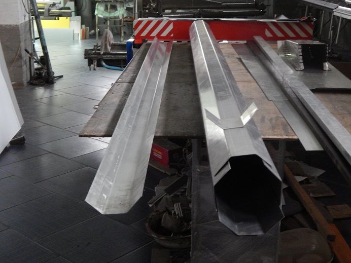

Увы, это не так. Вся радость от круглого лонжерона состоит в возможности использовать его в качестве стапеля, нанизывая нервюры, как шашлык - любое иное сечение этого позволить в полной мере не может.
Если уж заменять трубу замкнутым сечением - то проще всего ( и эффективнее, вообще-то) получится прямоугольное, напр. такое. Скругление на изгибах не показано.
ОК.

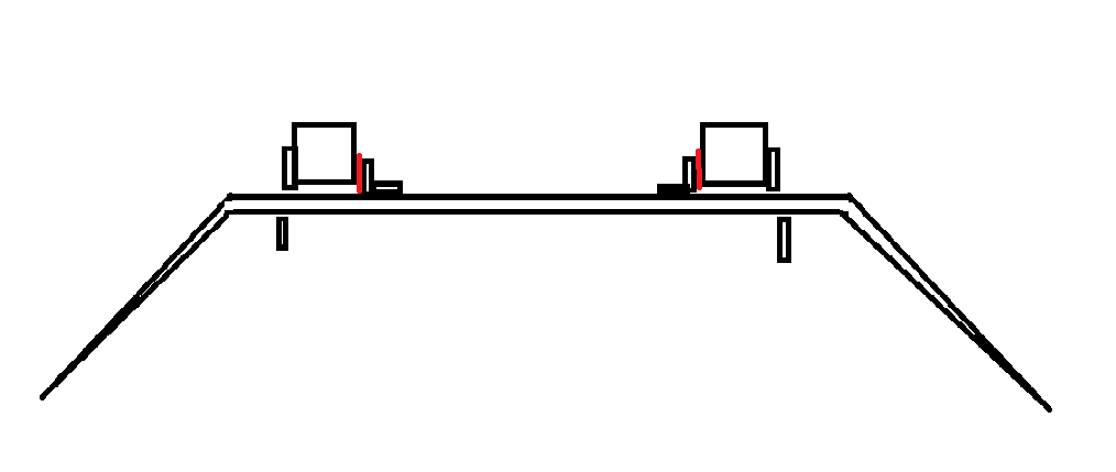

Крепеж рессоры - скобы не так прост как может показаться на первый взгляд. Я закреплял через резину и стягивал стремянкой но через десяток посадок резина "пережовывалась". По этому здесь решил отказаться от резины в опорных местах, сейчас основную нагрузку будут воспринимать скобы, думаю износ будет приемлемым. Рессора свободно перемещается в скобе, между лонжеронами тоже свободно но там положу резину, чтобы поберечь лонжерон, хотя можно и усиливающею накладку на лонжерон приклепать. Боковая нагрузка не такая большая и прокладка из резины 5х90х20мм думаю справится. При прогибе центральной части рессоры, расстояние между упорными уголками будет уменьшаться и появится не большой зазор, да и пусть. Упорные уголки на рессоре зафиксированы стремянками, чтобы избежать сверлений в рессоре.  Если будет усиленный износ в гнезде скобы , буду устанавливать в зазор текстолитовые  вставки.

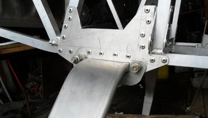

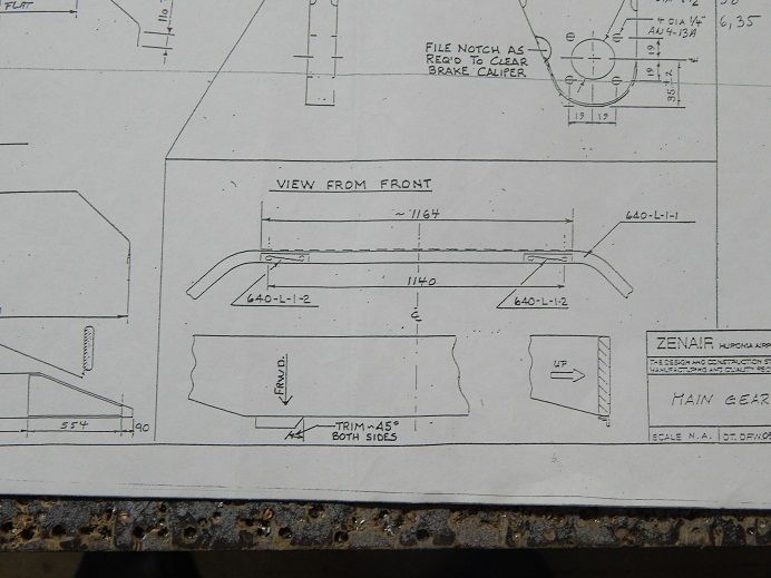

Сверление в рессоре в этом месте сильно не скажется на прочность-она ломается если металл нарушен на наружных плоскостях.
    55,2 КБ · Просмотры: 263
На многих самолетах так сделано.

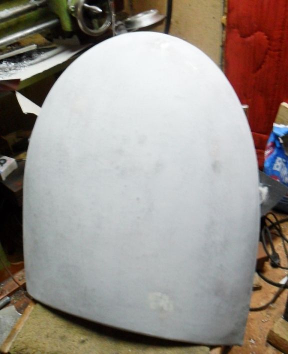

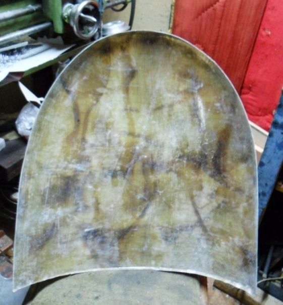

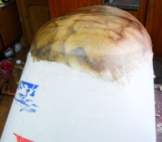

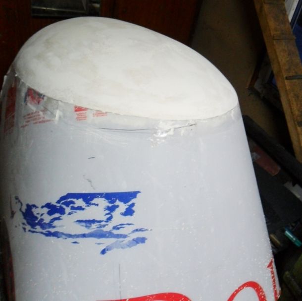

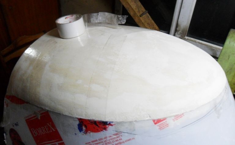

Кепка?, а может скальп?
    49,5 КБ · Просмотры: 293
    33,7 КБ · Просмотры: 272
    32,1 КБ · Просмотры: 267

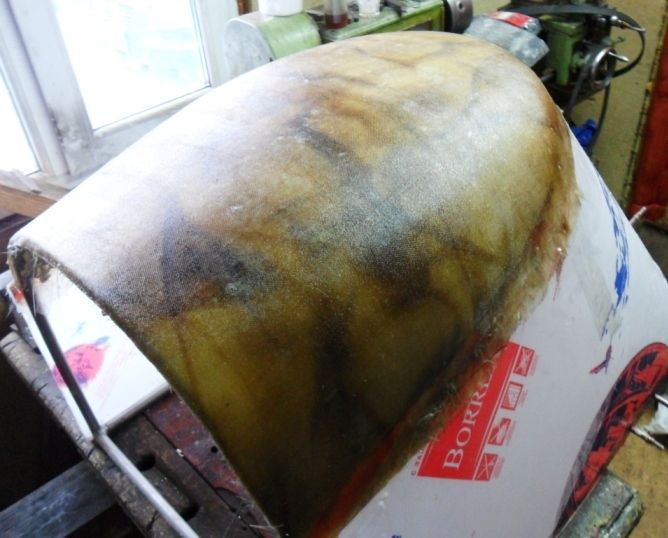

5 слоев ст. ткань 0.25мм
    33,4 КБ · Просмотры: 267
    53,4 КБ · Просмотры: 254
"Кепка" готова под покраску.
