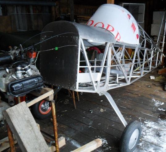

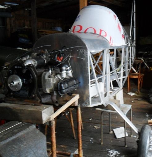

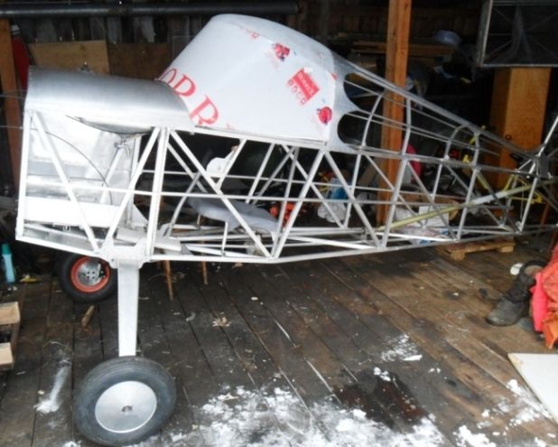

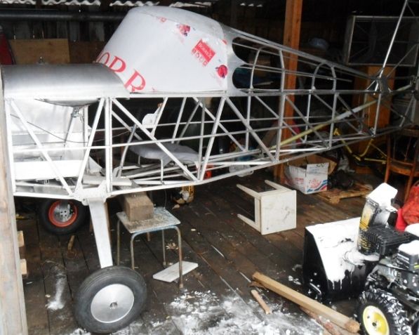

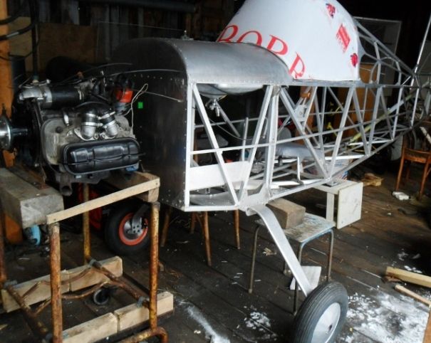

Примерил к самолету все, что подсобрал.

Ну, уже  вырисовывается  самолет, нормальненько  так. 😉

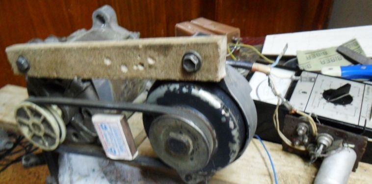

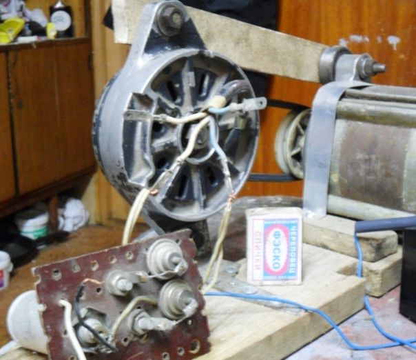

Дошла очередь до генератора. Купил здесь на форуме замечательный генератор. Двухфазный,весит 1,8кг японский! Собрал стендик , крутнул, 3000 об/мин. Без нагрузки, по переменке, выдал 27в.  С нагрузкой 4,5А напряжение 20в.
Подсоединил диодный мост.Без нагрузки 33в, с нагрузкой 1А 26в.
Хочу НЕ шунтирующий Р.Р.

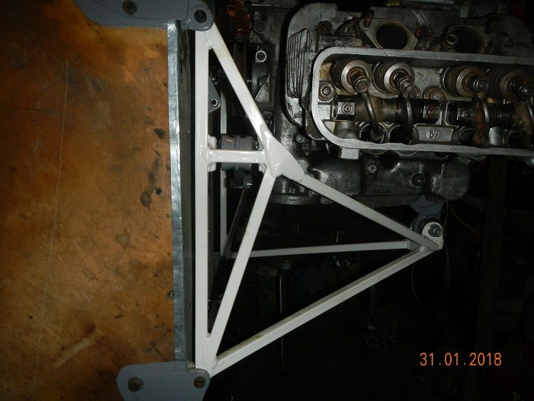

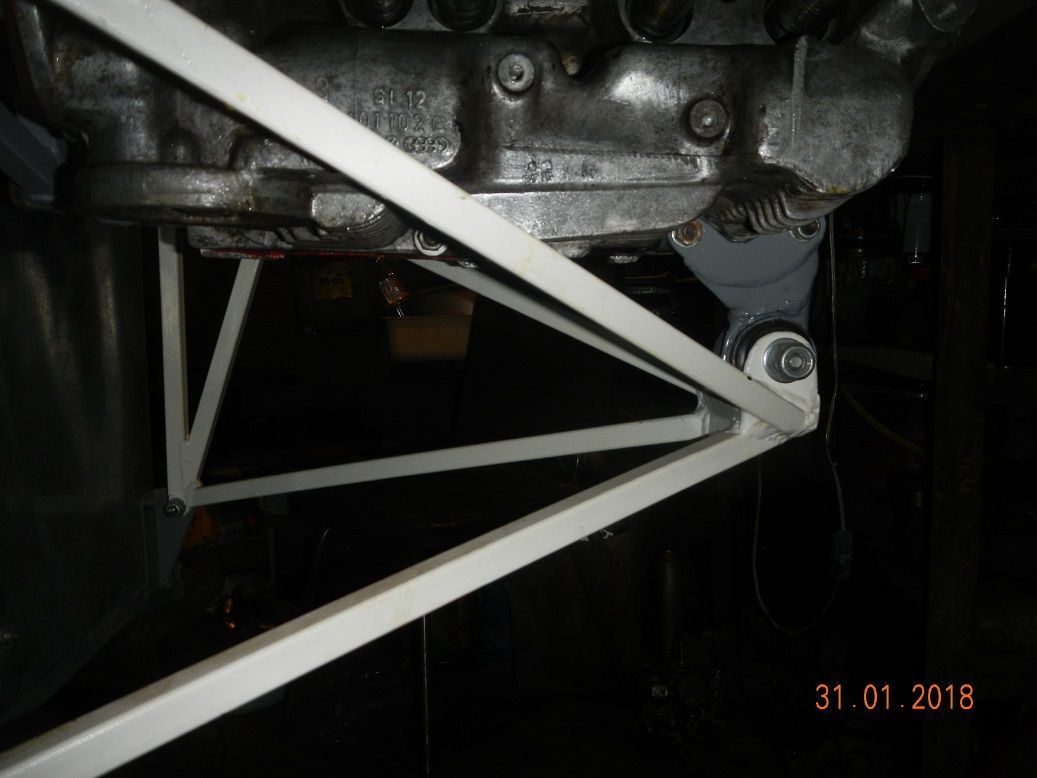

Попросили мотораму ? А вот она
    72,9 КБ · Просмотры: 344
Толково, правильно, что  так  сделали.
Николаевич , а  диагональную трубочку  по  низу  как  думаете  не  стоит  пустить?  Хотя  в общем  сам  блок  всё  возьмет  наверняка..............но  всё  же.

Интересный геннадий 🙂 С обеими подключенными обмотками и обычным для генераторов передаточным отношением ремешка около 2-х, будет ампера полтора выдавать на ХХ видимо при напряжении 28В. Или у Вас бортовое 14В будет?
Николаевич, спасибо за фото.
Интересный геннадийС обеими подключенными обмотками и обычным для генераторов передаточным отношением ремешка около 2-х, будет ампера полтора выдавать на ХХ видимо при напряжении 28В. Или у Вас бортовое 14В будет?
Бортовое 12в. Передаточное будет единица. В моем случае работа на Х.Х, вообще не рассматривается. 99% времени работы двига обороты будут не менее 3100 об/мин, скорее возникнут проблемы с перезарядом и перегревом гены т.к. потребление будет всего 5-6А. Поэтому и хочу НЕ шунтирующий Р.Р.
Думаю что он изначально рассчитан на гораздо бОльшие обороты (обычно до 12ооо, а т.н. "компактные" - до 18ооо), так что вряд-ли будет сильно греться. Ну и проверить нагрев ведь наверное не сложно прямо на Вашем "стенде".  Повесить на выход 2-3 автомобильные лампы головного света и погонять. Как правило у электриков завались ламп Н4 с перегоревшей ниткой ближнего, впрочь так-же как и мостов с одним выбитым диодом. Вас как раз такой мост вполне устроит.
Возможно. Но зачем,если при 3000 об/мин уже 5А и 20в. Сейчас один очень авторитетный электронщик делает для этого гены Р.Р. Как будет готов, крутнем с нагрузкой и посмотрим. А заменить ведущий шкив не сложно.
Ну я просто к тому, что греться критически на столь малых оборотах он вроде как не должен, ведь он явно рассчитан на бОльшие обороты, а значит и на бОльшую мощность. Тем более на нем даже обдув вроде как конструктивно не предусмотрен.

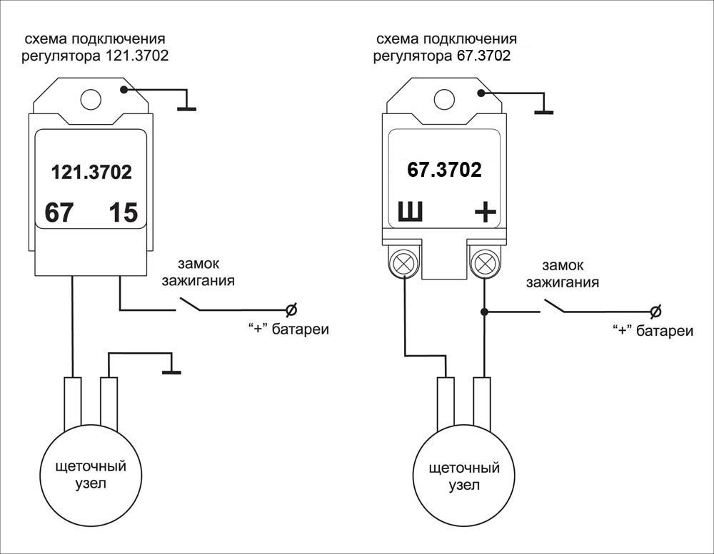

Не могу врубиться, в чем проблема с генератором. Ну и что, что обороты. Ну и что , что нагрузка мала. Раньше на дизельных грузовиках на дальняк днем по трассе практически на номинале многими часами и из потребителей только "петухи" на кабине. И ничего.
