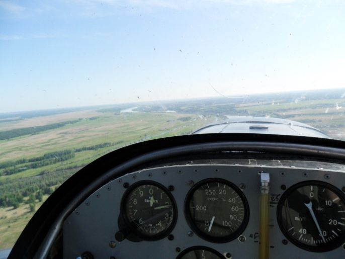

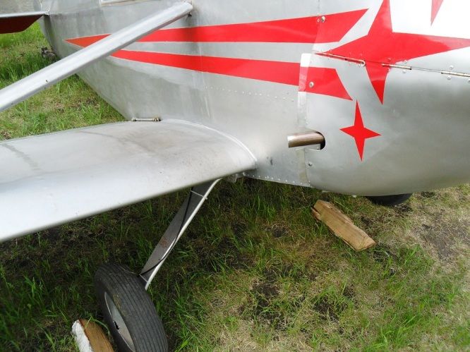

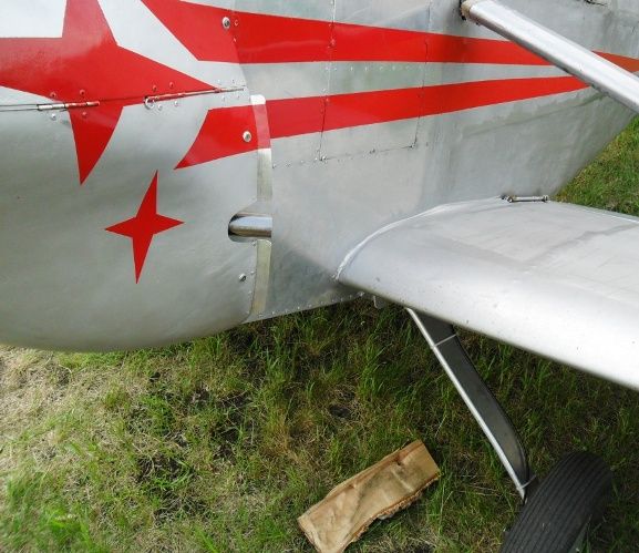

Слетал сегодня 70 мин. Обнаружилась одна особенность глушителей. Если держать обороты 2900- 3000, звук приятный. После 3100 начинает резонировать и при 3200  Становится неприятно дребезжащим. Поэтому отлета на 2900-3000 об\мин, скорость при этом 140-145км\ч.Наверное это и будет экономичный крейсер. Бензина ушло около 14л. Бензин мерил по разметке на бензиномере поэтому возможна погрешность. Завра -послезавтра слетаю на точный расход, залью определенный объем бенза в пустой бак, а после полета солью остатки.
з.ы.   Щели между фюзом и крылом заделал.
Таким образом, самолет вышел пригодным для достаточно дальних круизов - что и требовалось доказать.
Обнаружилась одна особенность глушителей. Если держать обороты 2900- 3000, звук приятный. После 3100 начинает резонировать и при 3200  Становится неприятно дребезжащим. Поэтому отлета на 2900-3000 обмин, скорость при этом 140-145кмч.
Так это что получается? Двигатель для этого самолета избыточно мощный?
Зато моторесурс будет большой.
На режиме максимальной скорости, резонанс наверняка будет пройден. Когда-то, у меня на стареньком дизельном Мерседесе, был резонанс в глушителе - со 115 до 125, примерно, км/ч - так, что приходилось ездить либо медленнее, либо быстрее - благо, камер тогда не было.
Со старым винтом , меньшего шага ,такого не было. Но там  и уровень шума был гораздо выше.
Как говорится: - лишней тяги не бывает. Вот только всю ее в горизонтальном полете использовать наверное не получится из  за боязни превышения скорости допустимой для этого планера. За то  не большой разбег и хороший набор.
Вчера слетал на определение расхода. Залил 15 л. и полетел, через 53 мин, когда осталось около 5 л сел. Слилось 4.6 л т.е. 11.8  л\час. Небольшое видео. Не очень. Одной рукой да и болтанка.
https://youtu.be/TBoTN7NHiqI
Теперь все щели заделаны.

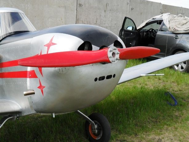

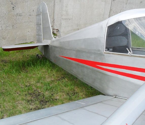

Вчера же на стоянке, порывом ветра "муху" поставило на нос. Кок геройски принял удар и ценой своей жизни спас капот. Ветер совсем не ураганный, видимо центр тяжести заметно сместился вперед и без пилота на хвост приходится совсем не большая нагрузка. К счастью больше ничего не пострадало. Но "Муха" осталась без носа.
    49,1 КБ · Просмотры: 318
....Но "Муха" осталась без носа.
Жаль конечно кок, но главное ничего серьёзно не пострадало. А швартовочные уши предусмотрены? Понимаю, что кратковременно врятли кто швартует, но порой даже не большие порывы прилично шатают даже "больших".
Vitalich По прошлым видео на разбеге, вроде хвост поднимается буквально на первых метрах. Может осн. стойки нужно было более вперед вынести,или не надо. Какое мнение?
Да со стойками небольшой просчет. Из за тяжелого двигателя, что бы получить центровку в пределах 25-27%.т., пилота пришлось сдвинуть назад, примерно 54 см. от ц.т. самолета.  Поэтому без пилота вынос шасси совсем минимальный.  Двинуть рессорку миллиметров  50-70 вперед не помешало  бы но сейчас это большая работа. При разбеге пробеге проблем нет Но а на стоянке буде сразу же швартовать.
Все есть. Но стоянка планировалась буквально на полчаса. Сейчас сделаю небольшой "гвоздик" и на стоянке сразу же буду "муху" прикалывать.
