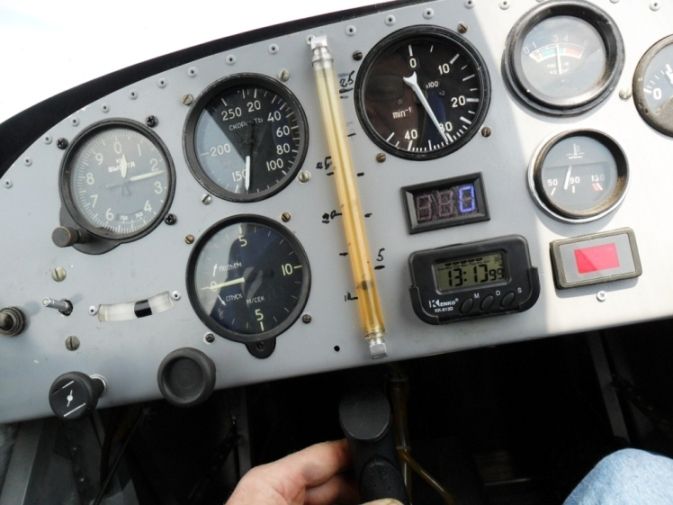

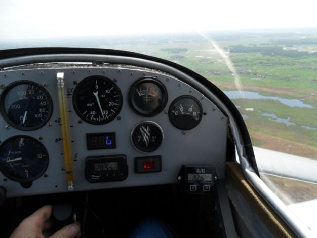

Напор воздуха под капотом такой ,что отдувает кромку между болтами. Температура головок -150-160*
Мерзнет мотор-то!🙂
Сколько за бортом по Цельсию? А то у нас днем - +32-34. Или рано утром летать, или уже перед заходом.
За бортом +24. А сколько минимальная температура, для воздушника ? Для вальтера по моему 140*
В РЛЭ на Ан-2 рекомендуют прогреть ГЦ до 150 для лучшей приемистости двигателя.  Так что у вас все в пределах нормы.
Похолодает - поставите затенители.
