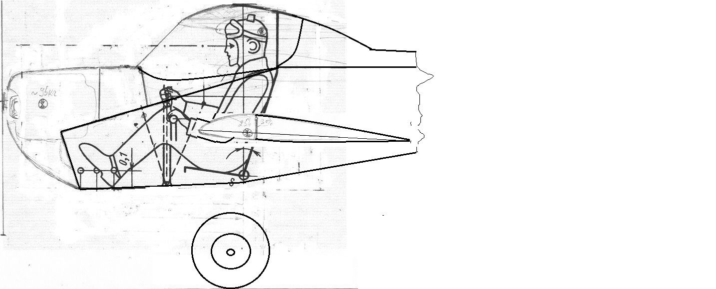

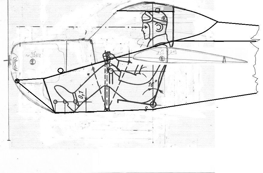

С двигателем  в основном ясно. Это будет двух литровый фольц, с прямым приводом на винт, сейчас он готов на 90% и по состоянию, это будет оч. хороший двиг. По массе думаю будет в районе 95кг. со стартером и генератором. С планером сложнее. Есть возможность изготовить классические консоли из д16т  и скорее всего этой возможностью я воспользуюсь. Труба тогда останется не у дел, да и ладно, ведь классические консоли будут значительно легче. Самолет планируется как легкий круизер с крейсером 150-160 км\ч и продолжительностью полета 4-5ч. Пока видится что то с посадкой перед лонжероном. Сложновато с центровкой но не большая обратная стреловидность наверное поможет.
Вот два варианта с нижним и верхним подкосом. С верхним подкосом даже без стреловидности Ц.Т. пилота практически совпадает с 25% САХ.

делаешь оперение побольше или плечо или и то идругое вместе что бы фокус самолета был процентов 3а 40 и делай центровку хоть 30 % ине надо ни чего выдумывать
Виталич,  навскидку - что то не верится в такую компоновку пилота впереди лонжерона. Мотор нелёгкий, пилот (ц.т. пилота примерно в районе пупка) - вряд ли уравновесятся хвостом. Или придется делать  большую переднюю стреловидность крыла (можно, конечно, сделав его усиленным на кручение).  Бак придется ставить сзади или монтировать в крыло.     Мотор задвигать в кабину сильно нежелательно - надо ведь будет ещё организовать продувку его цилиндров падающим потоком сверху вниз, а там у тебя на полмотора кабина.  Может и хватит прохода охлаждающего воздуха с боков фюза, а может и не очень, тогда задним цилиндрам будет жарко. Это просто моё мнение.
Соглашусь безоговорочно: мой Ворон имел примерно такую компоновку - но там вес самолета был выше (двухместный), мотор, наверное, даже легче Фольксвагена, крыло по четверти хорд имело обратную стреловидность - и то без груза в хвосте не обошлось.
Хвостове оперение подлиннее однозначно,это даст неоспоримые преимущества,площадь оперения сотровенно меньше это в какойто мере скомпенсирует и вес планера.

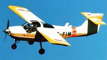

    10,3 КБ · Просмотры: 280
Не утка ,а тандем 😉типа октябренок...
